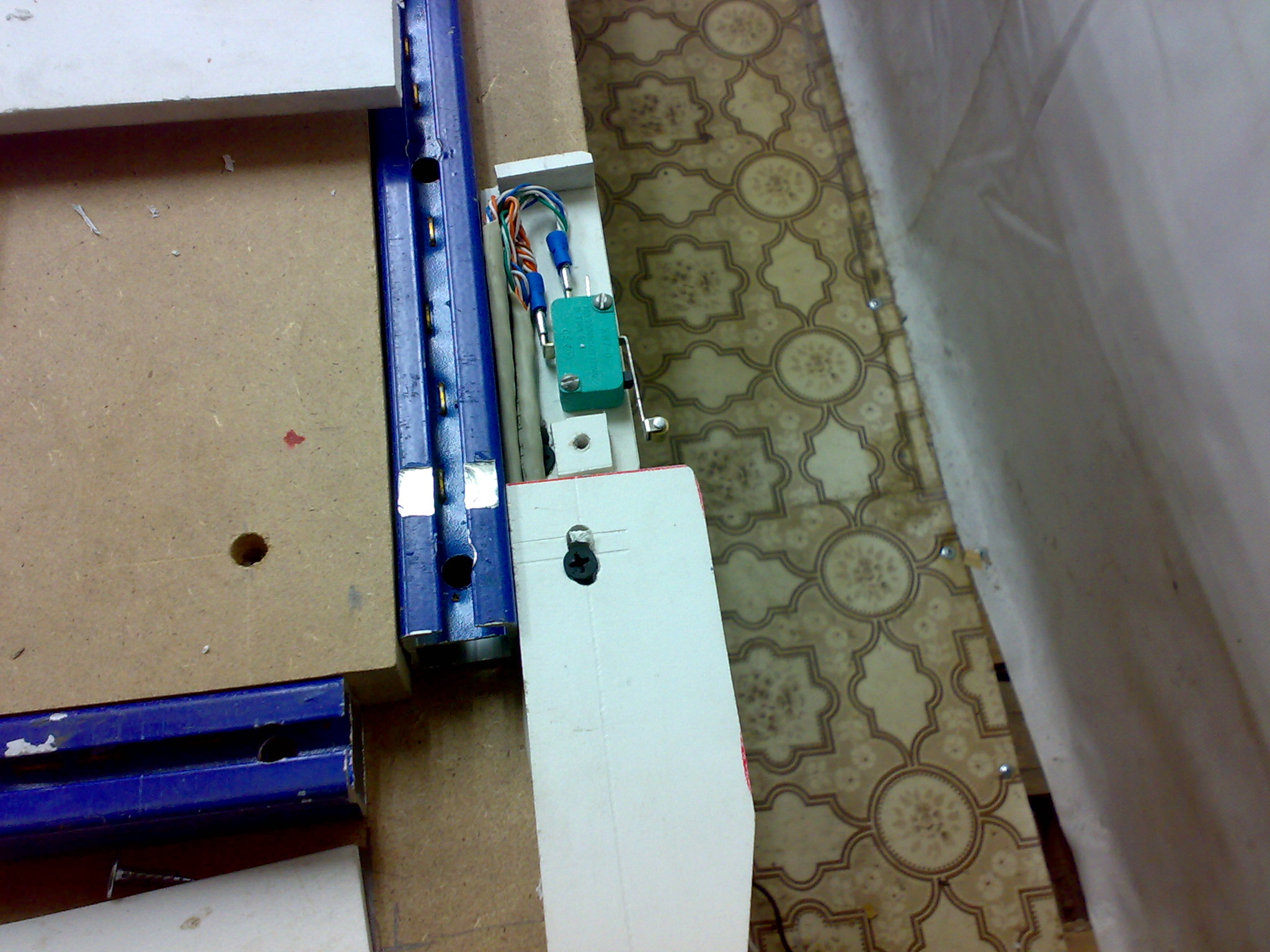

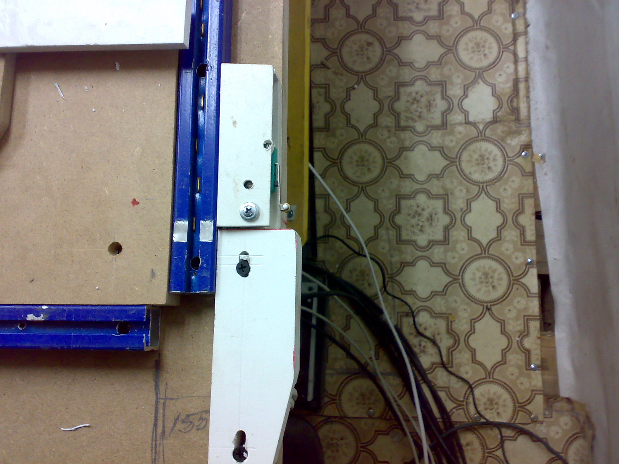

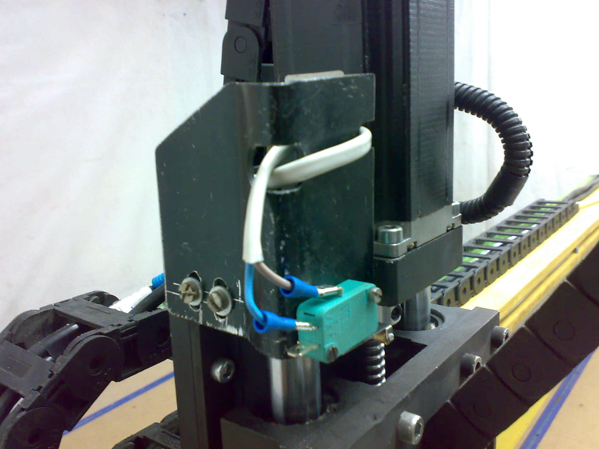

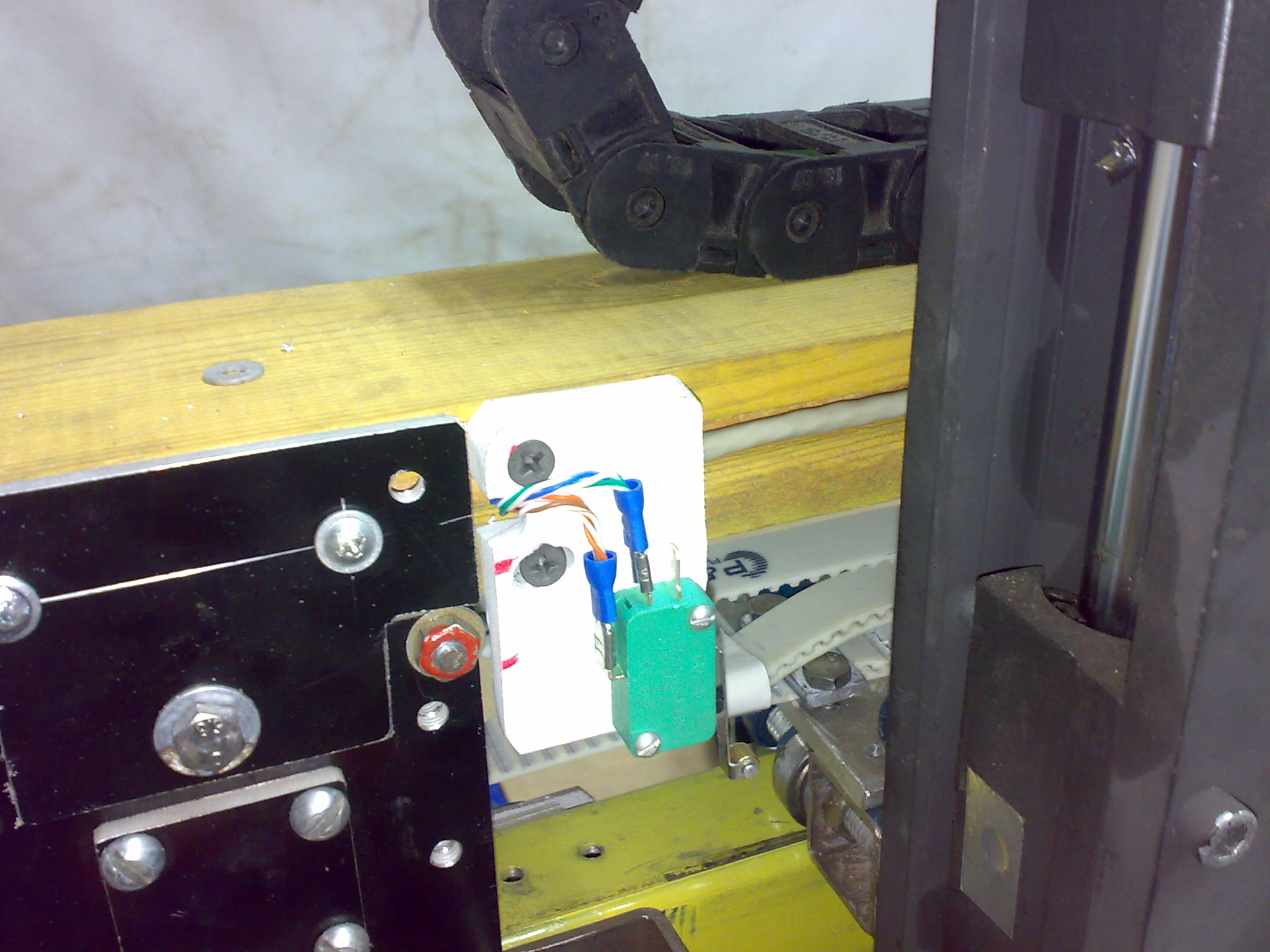

немного поработал. сделал концевики но еще не подключил . это на свежую голову буду делать а то времени уже 4:20 утра.
спать уже пора.
по оси Z (3619 просмотров) <a class='original' href='./download/file.php?id=9582&mode=view' target=_blank>Загрузить оригинал (400.22 КБ)</a>
по оси Z
ПО У (3619 просмотров) <a class='original' href='./download/file.php?id=9583&mode=view' target=_blank>Загрузить оригинал (444.09 КБ)</a>
ПО У
ПО Х (3619 просмотров) <a class='original' href='./download/file.php?id=9584&mode=view' target=_blank>Загрузить оригинал (500.47 КБ)</a>
ПО Х
По Х без крышки (3619 просмотров) <a class='original' href='./download/file.php?id=9585&mode=view' target=_blank>Загрузить оригинал (484.25 КБ)</a>
По Х без крышки

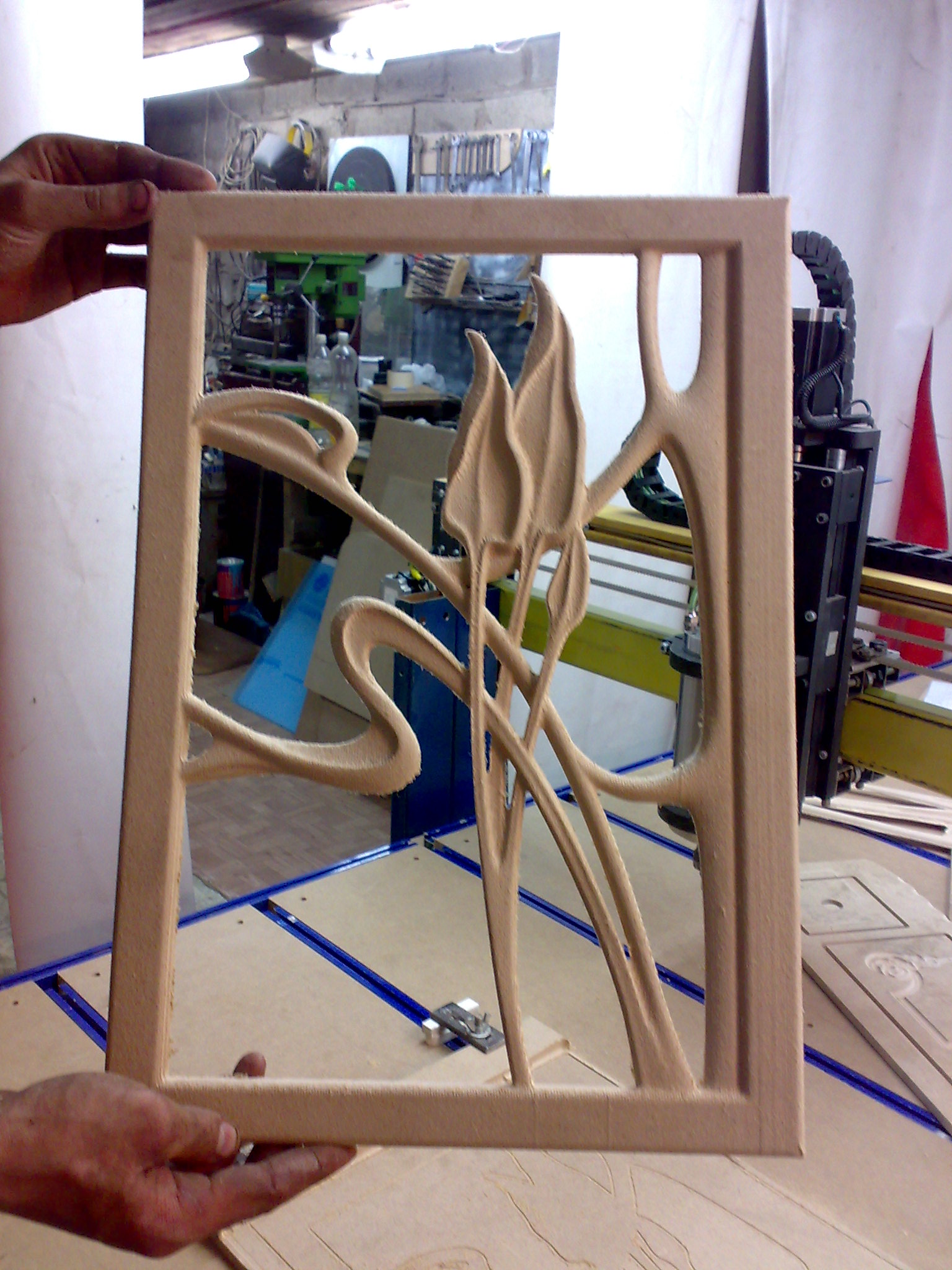

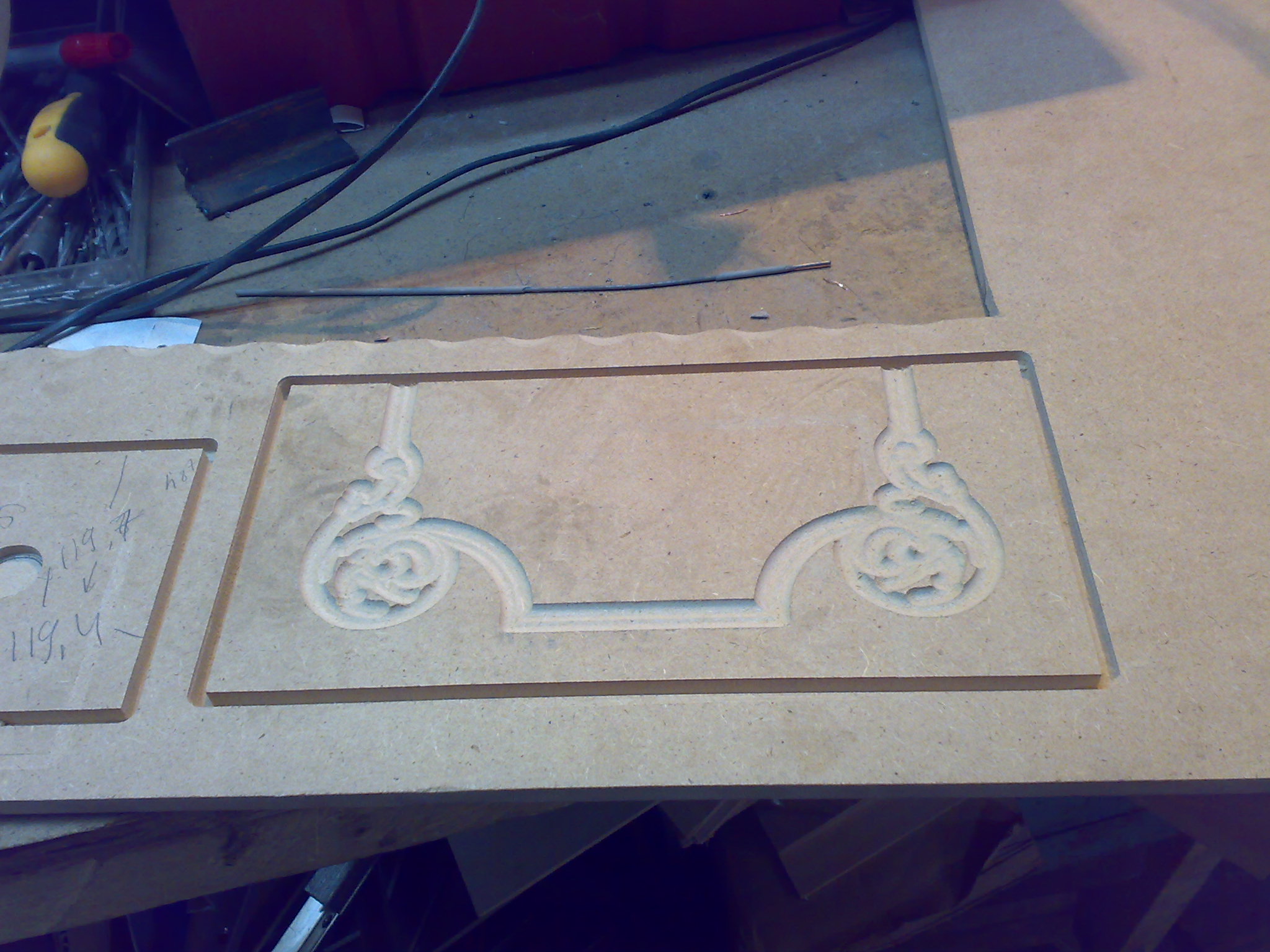

запустил станок и своял в тестовом режиме несколько пробных вещей. . но тут надо теперь подходить к правельному созданию УП и фрезам
резали пока что все большими фрезами.
221120122426.jpg (3510 просмотров) <a class='original' href='./download/file.php?id=9613&mode=view' target=_blank>Загрузить оригинал (470.6 КБ)</a>
221120122425.jpg (3510 просмотров) <a class='original' href='./download/file.php?id=9614&mode=view' target=_blank>Загрузить оригинал (476.08 КБ)</a>

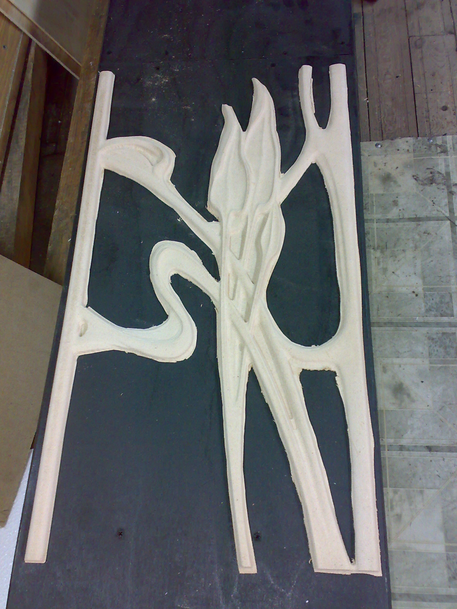

231120122430.jpg (3427 просмотров) <a class='original' href='./download/file.php?id=9665&mode=view' target=_blank>Загрузить оригинал (514.35 КБ)</a>

Красиво! Сколько по времени резалось?
ЗЫ Я смотрю ты что-то от досок отошел :)!
