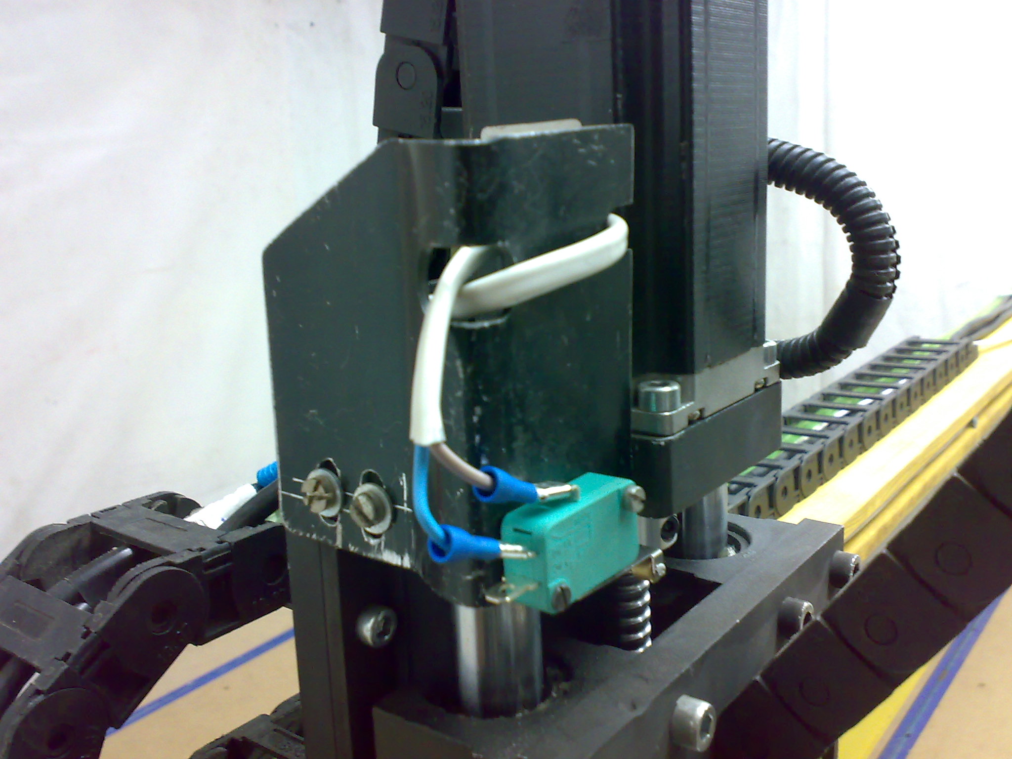

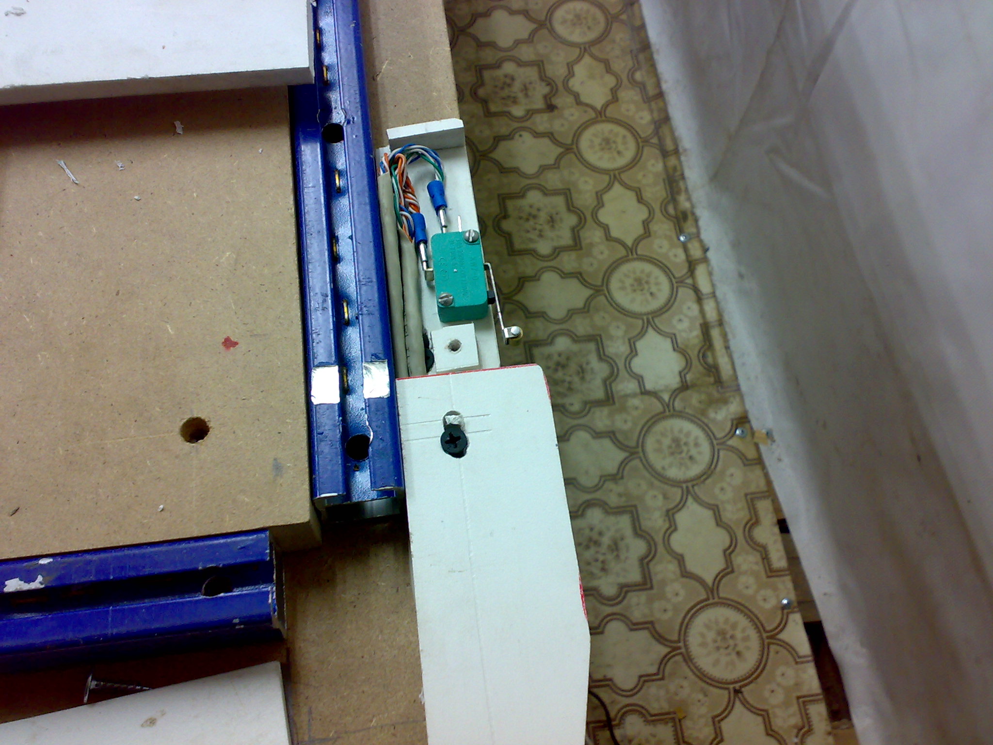

немного поработал. сделал концевики но еще не подключил . это на свежую голову буду делать а то времени уже 4:20 утра.
спать уже пора.

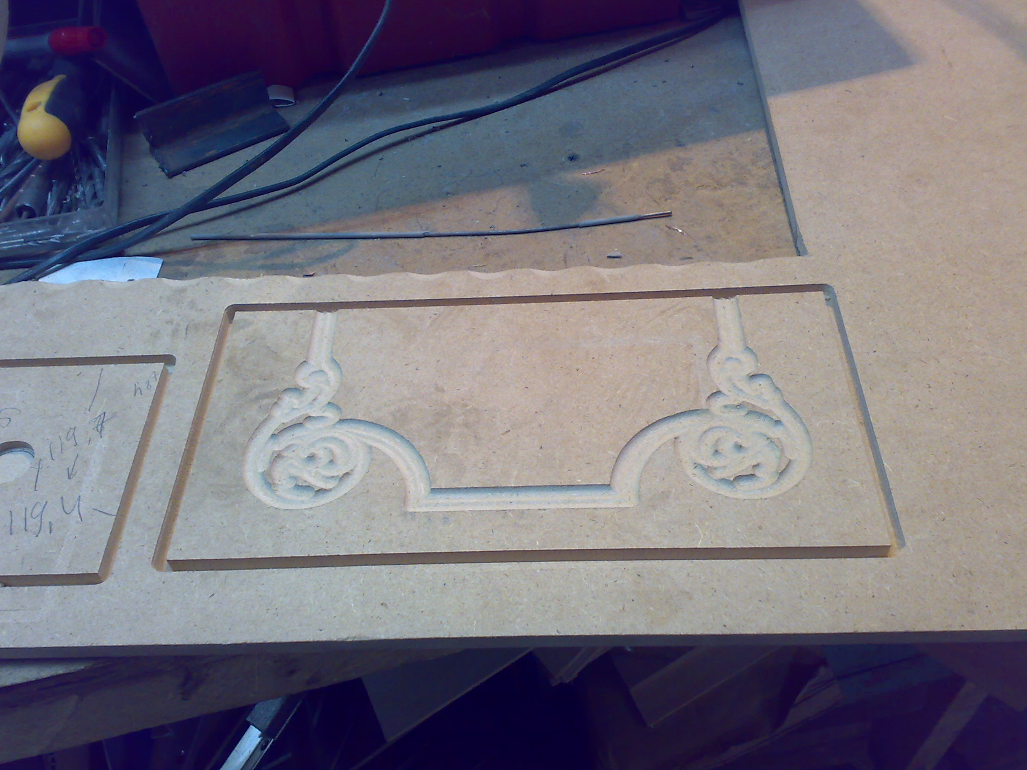

запустил станок и своял в тестовом режиме несколько пробных вещей. . но тут надо теперь подходить к правельному созданию УП и фрезам
резали пока что все большими фрезами.
