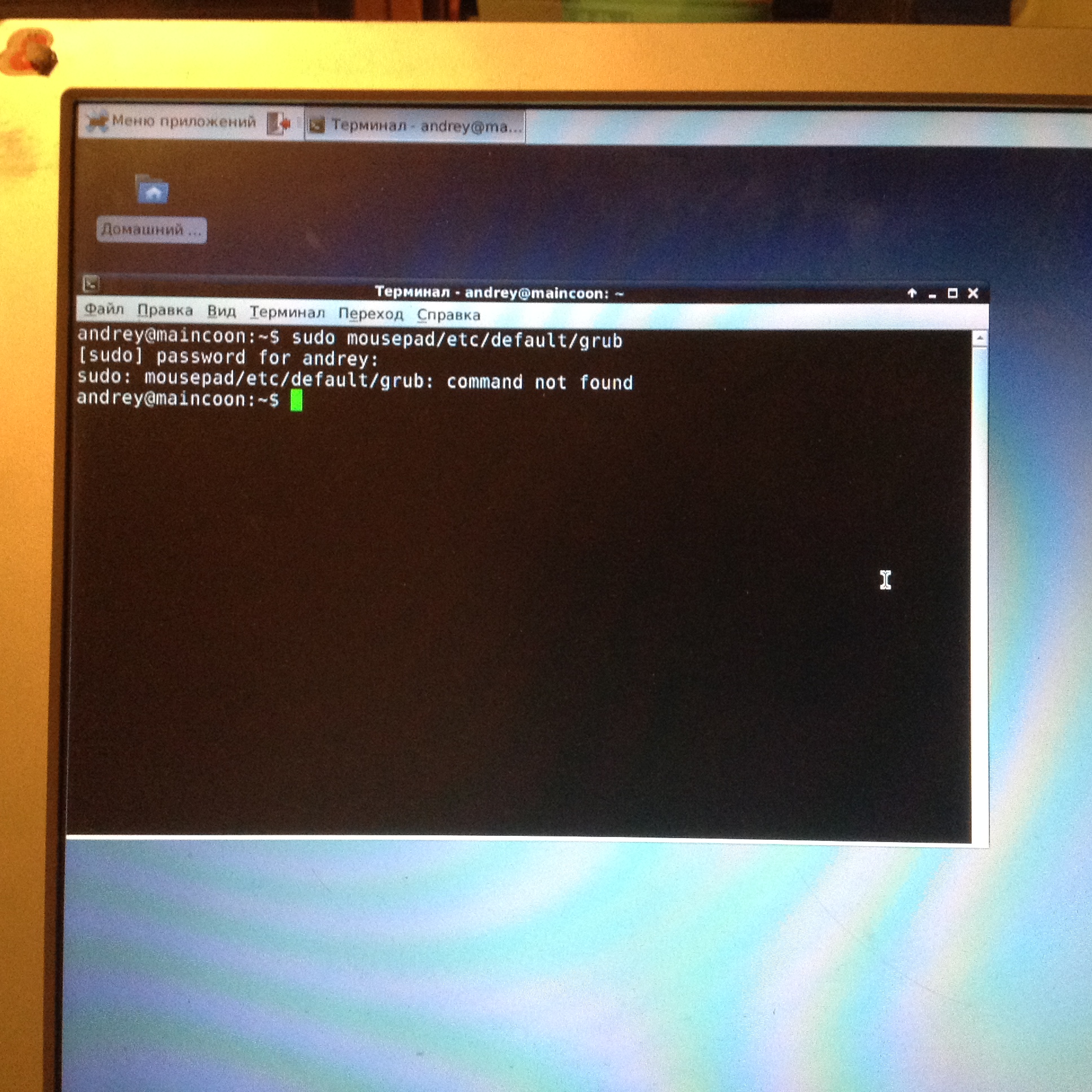

botcman
Сообщения: 532
Re: Установка LinuxCNC EMC2
Сообщение botcman »
Правильно ли я делаю?
image.jpeg (3818 просмотров) <a class='original' href='./download/file.php?id=102054&mode=view' target=_blank>Загрузить оригинал (1.72 МБ)</a>
PKM
Сообщения: 4132
Репутация: 705
Сообщение PKM »
Вроде так. А что говорит latency?

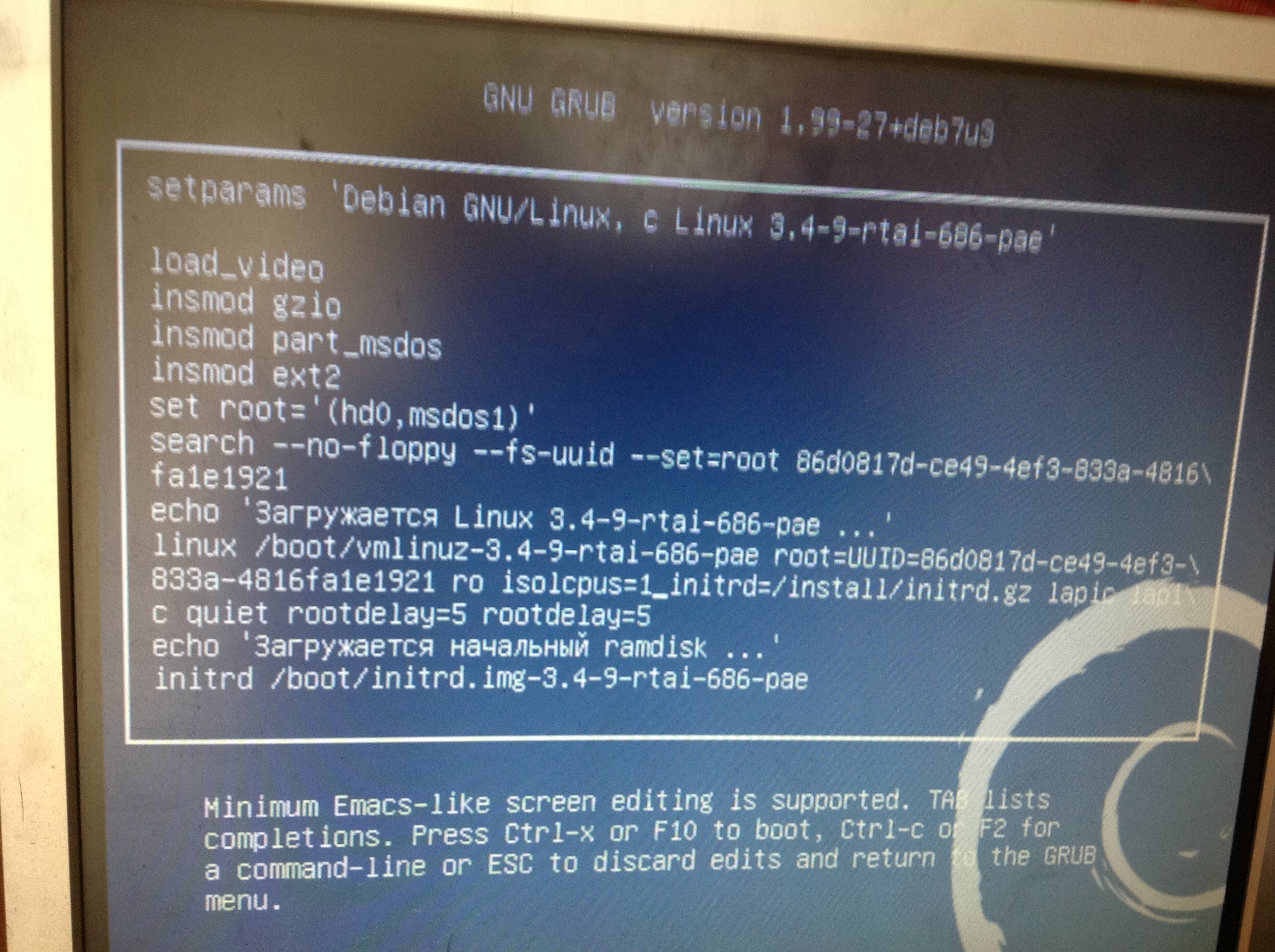

botcman
Сообщения: 532
Сообщение botcman »
Нет, не изменилось. Перегрузил комп, зашел в Grub, ничего не поменялось.
botcman
Сообщения: 532
Сообщение botcman »
Может что не правильно делаю, подскажите.
PKM
Сообщения: 4132
Репутация: 705
Сообщение PKM »
В файле /etc/default/grub поменять строчку
GRUB_CMDLINE_LINUX_DEFAULT="lapic quiet rootdelay=5"
на
GRUB_CMDLINE_LINUX_DEFAULT="lapic quiet rootdelay=5 isolcpus=1"
Для этого в терминале нужно ввести (в стандартной debian)
sudo mousepad /etc/default/grub
После редактирования сохранить и закрыть файл и выполнить в терминале
sudo update-grub
Последний раз редактировалось PKM 05 фев 2017, 12:21, всего редактировалось 2 раза.

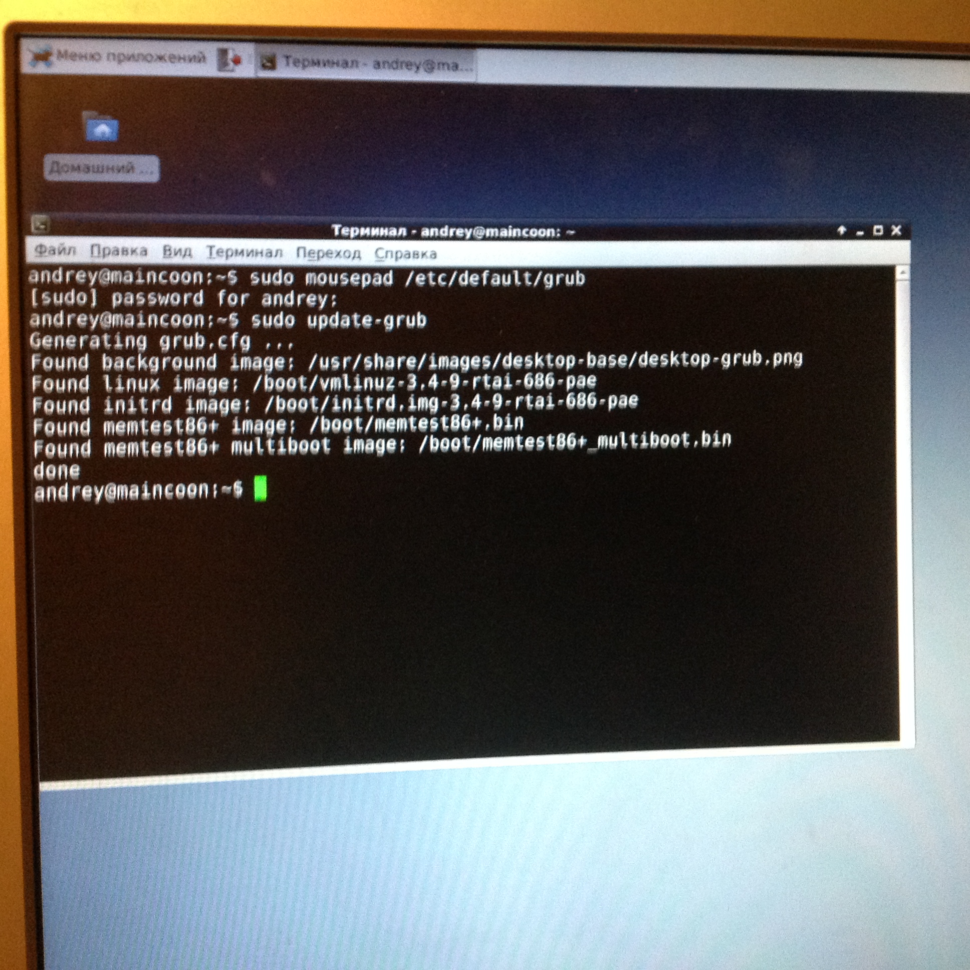

botcman
Сообщения: 532
Сообщение botcman »
Вот что вышло.

merkwurdigliebe
Сообщения: 603
Репутация: 580
Откуда: București
Сообщение merkwurdigliebe »
пробел после mousepad надо
botcman
Сообщения: 532
Сообщение botcman »
Так должно получиться?
image.jpeg (3735 просмотров) <a class='original' href='./download/file.php?id=102259&mode=view' target=_blank>Загрузить оригинал (1.23 МБ)</a>
PKM
Сообщения: 4132
Репутация: 705
Сообщение PKM »
Вроде оно
botcman
Сообщения: 532
Сообщение botcman »
В Grub вроде добавилось isolcpus=1, а латенси вообще без изменений. Чорт.

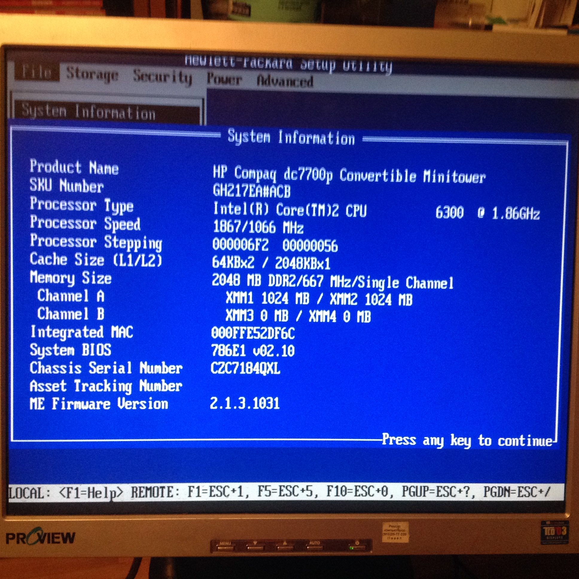

botcman
Сообщения: 532
Сообщение botcman »
Вот
image.jpeg (3725 просмотров) <a class='original' href='./download/file.php?id=102267&mode=view' target=_blank>Загрузить оригинал (1.34 МБ)</a>
PKM
Сообщения: 4132
Репутация: 705
Сообщение PKM »
7900 отличные, использую для ЧПУ несколько штук
7800 похуже задержки
7700 не попадали в руки
Еще можно попробовать отключить все функции энергосбережения процессора, если есть в биосе такие настройки.
