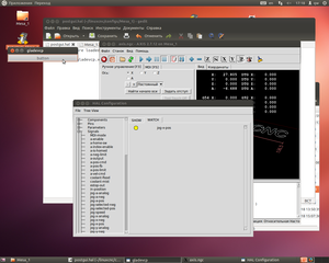

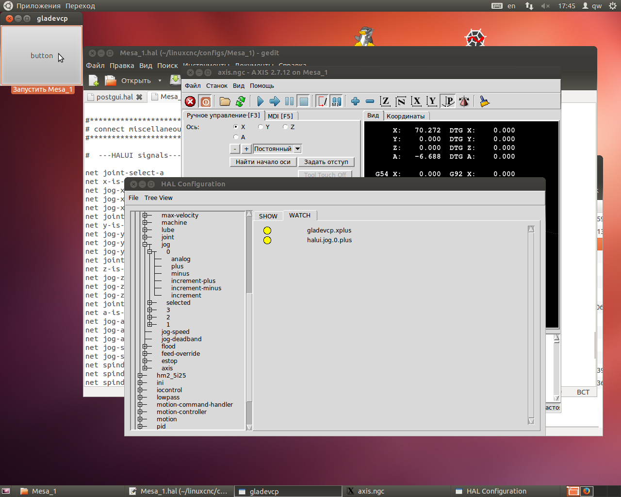

Mesa_1.hal и postgui.hal. Удалил все с панели glade, создал заново - только одну кнопку "xplus". Написал в postgui.hal строчку
net jog-x-pos gladevcp.xplus
Программа запускается, но кнопка не работает. В самой axis + по Х работает, на на панели glade нет.

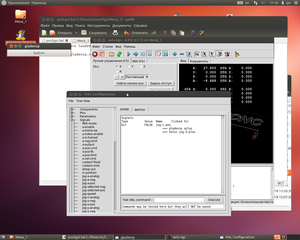

Посмотрел в хал.
скрин1.png (4636 просмотров) <a class='original' href='./download/file.php?id=136470&sid=f006940bee1eac35199604f09e49eff2&mode=view' target=_blank>Загрузить оригинал (422.31 КБ)</a>
При нажатии на кнопку сигнал отображается.
скрин2.png (4636 просмотров) <a class='original' href='./download/file.php?id=136471&sid=f006940bee1eac35199604f09e49eff2&mode=view' target=_blank>Загрузить оригинал (409.82 КБ)</a>
Но кнопка не работает. Если я правильно понимаю, то это я наоборот, подаю сигнал на пин кнопки, а мне нужно с её пина подать на halui.jog.0.plus?

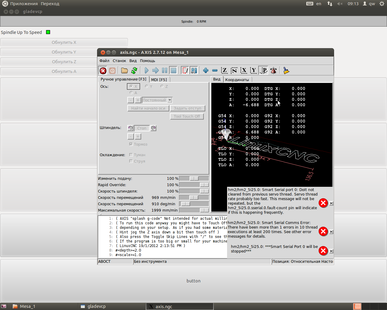

И еще периодически вылезают эти ошибки - это важно?
скрин3.png (4636 просмотров) <a class='original' href='./download/file.php?id=136473&sid=f006940bee1eac35199604f09e49eff2&mode=view' target=_blank>Загрузить оригинал (167.03 КБ)</a>

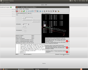

И сейчас ещё раз посмотрел, сигнал на halui.jog.0.plus тоже идет, но шаговик не крутится.
скрин4.png (4634 просмотра) <a class='original' href='./download/file.php?id=136475&sid=f006940bee1eac35199604f09e49eff2&mode=view' target=_blank>Загрузить оригинал (439.19 КБ)</a>

halui.jog-speed установлен?
если нет - попробуй пропиши
ASV
Сообщения: 22
Зарегистрирован: 13 мар 2018, 10:06
Настоящее имя: Сергей Анинков
Re: GladeVCP и PyVCP для начинающих
Сообщение ASV »
nkp писал(а):halui.jog-speed установлен?
Прописал в postgui.hal
setp halui.jog-speed 500
Теперь ругается "pin 'halui.jog-speed' is connected to a signal"

hm2/hm2_5i25.0: Smart Serial port 0: DoIt not cleared from previous servo thread. Servo thread rate probably too fast. This message will not be repeated, but the hm2_5i25.0.sserial.0.fault-count pin will indicate if this is happening frequently.
hm2/hm2_5i25.0: Smart Serial Comms Error: There have been more than 1 errors in 10 thread executions at least 200 times. See other error messages for details.
hm2/hm2_5i25.0: ***Smart Serial Port 0 will be stopped***

[  406.629424] RTAI[hal]: unmounted.
[  414.226492] I-pipe: head domain RTAI registered.
[  414.226509] RTAI[hal]: compiled with gcc version 4.6.3 (Ubuntu/Linaro 4.6.3-1ubuntu5) .
[  414.226522] RTAI[hal]: mounted (IPIPE-NOTHREADS, IMMEDIATE (INTERNAL IRQs DISPATCHED), ISOL_CPUS_MASK: 0).
[  414.226529] SYSINFO: CPUs 1, LINUX APIC IRQ 2312, TIM_FREQ 8312480, CLK_FREQ 2526848000, CPU_FREQ 2526848000
[  414.226534] RTAI_APIC_TIMER_IPI: RTAI DEFINED 2314, VECTOR 2314; LINUX_APIC_TIMER_IPI: RTAI DEFINED 2312, VECTOR 2312
[  414.226541] TIMER NAME: lapic; VARIOUSLY FOUND APIC FREQs: 8312480, 8312480, 8227000
[  414.251276] RTAI[malloc]: global heap size = 2097152 bytes, <BSD>.
[  414.251416] , <uses LINUX SYSCALLs>, kstacks pool size = 524288 bytes.
[  414.251428] RTAI[sched]: hard timer type/freq = APIC/8312480(Hz); default timing: oneshot; linear timed lists.
[  414.251435] RTAI[sched]: Linux timer freq = 250 (Hz), TimeBase freq = 2526848000 hz.
[  414.251439] RTAI[sched]: timer setup = 999 ns, resched latency = 2943 ns.
[  414.310723] RTAI[math]: loaded.
[  415.299499] hm2: loading Mesa HostMot2 driver version 0.15
[  415.324198] hm2_pci: loading Mesa AnyIO HostMot2 driver version 0.7
[  415.324293] hm2_pci: discovered 5i25 at 0000:05:05.0
[  415.324787] hm2/hm2_5i25.0: Smart Serial Firmware Version 43
[  415.330244] Board hm2_5i25.0.7i76.0.0 Hardware Mode 0 = standard
[  415.331614] Board hm2_5i25.0.7i76.0.0 Software Mode 0 = io_spin
[  415.337355] Board hm2_5i25.0.7i76.0.0 Software Mode 1 = io_ana_spin
[  415.339694] Board hm2_5i25.0.7i76.0.0 Software Mode 2 = io_enc_ana_spin_fv
[  415.580863] hm2/hm2_5i25.0: 34 I/O Pins used:
[  415.580882] hm2/hm2_5i25.0:     IO Pin 000 (P3-01): StepGen #0, pin Direction (Output)
[  415.580890] hm2/hm2_5i25.0:     IO Pin 001 (P3-14): StepGen #0, pin Step (Output)
[  415.580895] hm2/hm2_5i25.0:     IO Pin 002 (P3-02): StepGen #1, pin Direction (Output)
[  415.580900] hm2/hm2_5i25.0:     IO Pin 003 (P3-15): StepGen #1, pin Step (Output)
[  415.580906] hm2/hm2_5i25.0:     IO Pin 004 (P3-03): StepGen #2, pin Direction (Output)
[  415.580911] hm2/hm2_5i25.0:     IO Pin 005 (P3-16): StepGen #2, pin Step (Output)
[  415.580916] hm2/hm2_5i25.0:     IO Pin 006 (P3-04): StepGen #3, pin Direction (Output)
[  415.580921] hm2/hm2_5i25.0:     IO Pin 007 (P3-17): StepGen #3, pin Step (Output)
[  415.580926] hm2/hm2_5i25.0:     IO Pin 008 (P3-05): IOPort
[  415.580930] hm2/hm2_5i25.0:     IO Pin 009 (P3-06): IOPort
[  415.580936] hm2/hm2_5i25.0:     IO Pin 010 (P3-07): Smart Serial Interface #0, pin TxData0 (Output)
[  415.580941] hm2/hm2_5i25.0:     IO Pin 011 (P3-08): Smart Serial Interface #0, pin RxData0 (Input)
[  415.580946] hm2/hm2_5i25.0:     IO Pin 012 (P3-09): IOPort
[  415.580951] hm2/hm2_5i25.0:     IO Pin 013 (P3-10): IOPort
[  415.580956] hm2/hm2_5i25.0:     IO Pin 014 (P3-11): Encoder #0, pin Index (Input)
[  415.580961] hm2/hm2_5i25.0:     IO Pin 015 (P3-12): Encoder #0, pin B (Input)
[  415.580966] hm2/hm2_5i25.0:     IO Pin 016 (P3-13): Encoder #0, pin A (Input)
[  415.580970] hm2/hm2_5i25.0:     IO Pin 017 (P2-01): IOPort
[  415.580978] hm2/hm2_5i25.0:     IO Pin 018 (P2-14): IOPort
[  415.580984] hm2/hm2_5i25.0:     IO Pin 019 (P2-02): IOPort
[  415.580988] hm2/hm2_5i25.0:     IO Pin 020 (P2-15): IOPort
[  415.580992] hm2/hm2_5i25.0:     IO Pin 021 (P2-03): IOPort
[  415.580997] hm2/hm2_5i25.0:     IO Pin 022 (P2-16): IOPort
[  415.581001] hm2/hm2_5i25.0:     IO Pin 023 (P2-04): IOPort
[  415.581005] hm2/hm2_5i25.0:     IO Pin 024 (P2-17): IOPort
[  415.581009] hm2/hm2_5i25.0:     IO Pin 025 (P2-05): IOPort
[  415.581013] hm2/hm2_5i25.0:     IO Pin 026 (P2-06): IOPort
[  415.581017] hm2/hm2_5i25.0:     IO Pin 027 (P2-07): IOPort
[  415.581021] hm2/hm2_5i25.0:     IO Pin 028 (P2-08): IOPort
[  415.581025] hm2/hm2_5i25.0:     IO Pin 029 (P2-09): IOPort
[  415.581029] hm2/hm2_5i25.0:     IO Pin 030 (P2-10): IOPort
[  415.581034] hm2/hm2_5i25.0:     IO Pin 031 (P2-11): IOPort
[  415.581038] hm2/hm2_5i25.0:     IO Pin 032 (P2-12): IOPort
[  415.581042] hm2/hm2_5i25.0:     IO Pin 033 (P2-13): IOPort
[  415.581332] hm2/hm2_5i25.0: registered
[  415.581340] hm2_5i25.0: initialized AnyIO board at 0000:05:05.0
[  415.872453] hm2/hm2_5i25.0: Smart Serial port 0: DoIt not cleared from previous servo thread. Servo thread rate probably too fast. This message will not be repeated, but the hm2_5i25.0.sserial.0.fault-count pin will indicate if this is happening frequently.
[  415.878948] hm2/hm2_5i25.0: Smart Serial Comms Error: There have been more than 1 errors in 10 thread executions at least 200 times. See other error messages for details.
[  415.878959] hm2/hm2_5i25.0: ***Smart Serial Port 0 will be stopped***
[  495.501478] hm2_5i25.0: dropping AnyIO board at 0000:05:05.0
[  495.501496] hm2/hm2_5i25.0: unregistered
[  495.503681] hm2_pci: driver unloaded
[  495.528127] hm2: unloading
[  498.246290] RTAI[math]: unloaded.
[  498.256210] SCHED releases registered named ALIEN PEDV$D
[  498.307388] RTAI[malloc]: unloaded.
[  498.409895] RTAI[sched]: unloaded (forced hard/soft/hard transitions: traps 0, syscalls 0).
[  498.440118] I-pipe: head domain RTAI unregistered.
[  498.440138] RTAI[hal]: unmounted.
[  593.822289] I-pipe: head domain RTAI registered.
[  593.822307] RTAI[hal]: compiled with gcc version 4.6.3 (Ubuntu/Linaro 4.6.3-1ubuntu5) .
[  593.822319] RTAI[hal]: mounted (IPIPE-NOTHREADS, IMMEDIATE (INTERNAL IRQs DISPATCHED), ISOL_CPUS_MASK: 0).
[  593.822326] SYSINFO: CPUs 1, LINUX APIC IRQ 2312, TIM_FREQ 8312480, CLK_FREQ 2526848000, CPU_FREQ 2526848000
[  593.822332] RTAI_APIC_TIMER_IPI: RTAI DEFINED 2314, VECTOR 2314; LINUX_APIC_TIMER_IPI: RTAI DEFINED 2312, VECTOR 2312
[  593.822339] TIMER NAME: lapic; VARIOUSLY FOUND APIC FREQs: 8312480, 8312480, 8235000
[  593.855395] RTAI[malloc]: global heap size = 2097152 bytes, <BSD>.
[  593.855507] , <uses LINUX SYSCALLs>, kstacks pool size = 524288 bytes.
[  593.855520] RTAI[sched]: hard timer type/freq = APIC/8312480(Hz); default timing: oneshot; linear timed lists.
[  593.855529] RTAI[sched]: Linux timer freq = 250 (Hz), TimeBase freq = 2526848000 hz.
[  593.855533] RTAI[sched]: timer setup = 999 ns, resched latency = 2943 ns.
[  593.903434] RTAI[math]: loaded.
[  594.984516] hm2: loading Mesa HostMot2 driver version 0.15
[  594.999562] hm2_pci: loading Mesa AnyIO HostMot2 driver version 0.7
[  594.999655] hm2_pci: discovered 5i25 at 0000:05:05.0
[  595.003035] hm2/hm2_5i25.0: Smart Serial Firmware Version 43
[  595.006715] Board hm2_5i25.0.7i76.0.0 Hardware Mode 0 = standard
[  595.008056] Board hm2_5i25.0.7i76.0.0 Software Mode 0 = io_spin
[  595.020933] Board hm2_5i25.0.7i76.0.0 Software Mode 1 = io_ana_spin
[  595.023294] Board hm2_5i25.0.7i76.0.0 Software Mode 2 = io_enc_ana_spin_fv
[  595.269724] hm2/hm2_5i25.0: 34 I/O Pins used:
[  595.269739] hm2/hm2_5i25.0:     IO Pin 000 (P3-01): StepGen #0, pin Direction (Output)
[  595.269745] hm2/hm2_5i25.0:     IO Pin 001 (P3-14): StepGen #0, pin Step (Output)
[  595.269751] hm2/hm2_5i25.0:     IO Pin 002 (P3-02): StepGen #1, pin Direction (Output)
[  595.269756] hm2/hm2_5i25.0:     IO Pin 003 (P3-15): StepGen #1, pin Step (Output)
[  595.269762] hm2/hm2_5i25.0:     IO Pin 004 (P3-03): StepGen #2, pin Direction (Output)
[  595.269767] hm2/hm2_5i25.0:     IO Pin 005 (P3-16): StepGen #2, pin Step (Output)
[  595.269773] hm2/hm2_5i25.0:     IO Pin 006 (P3-04): StepGen #3, pin Direction (Output)
[  595.269778] hm2/hm2_5i25.0:     IO Pin 007 (P3-17): StepGen #3, pin Step (Output)
[  595.269783] hm2/hm2_5i25.0:     IO Pin 008 (P3-05): IOPort
[  595.269788] hm2/hm2_5i25.0:     IO Pin 009 (P3-06): IOPort
[  595.269794] hm2/hm2_5i25.0:     IO Pin 010 (P3-07): Smart Serial Interface #0, pin TxData0 (Output)
[  595.269806] hm2/hm2_5i25.0:     IO Pin 011 (P3-08): Smart Serial Interface #0, pin RxData0 (Input)
[  595.269812] hm2/hm2_5i25.0:     IO Pin 012 (P3-09): IOPort
[  595.269816] hm2/hm2_5i25.0:     IO Pin 013 (P3-10): IOPort
[  595.269821] hm2/hm2_5i25.0:     IO Pin 014 (P3-11): Encoder #0, pin Index (Input)
[  595.269827] hm2/hm2_5i25.0:     IO Pin 015 (P3-12): Encoder #0, pin B (Input)
[  595.269832] hm2/hm2_5i25.0:     IO Pin 016 (P3-13): Encoder #0, pin A (Input)
[  595.269836] hm2/hm2_5i25.0:     IO Pin 017 (P2-01): IOPort
[  595.269841] hm2/hm2_5i25.0:     IO Pin 018 (P2-14): IOPort
[  595.269845] hm2/hm2_5i25.0:     IO Pin 019 (P2-02): IOPort
[  595.269849] hm2/hm2_5i25.0:     IO Pin 020 (P2-15): IOPort
[  595.269853] hm2/hm2_5i25.0:     IO Pin 021 (P2-03): IOPort
[  595.269858] hm2/hm2_5i25.0:     IO Pin 022 (P2-16): IOPort
[  595.269862] hm2/hm2_5i25.0:     IO Pin 023 (P2-04): IOPort
[  595.269866] hm2/hm2_5i25.0:     IO Pin 024 (P2-17): IOPort
[  595.269870] hm2/hm2_5i25.0:     IO Pin 025 (P2-05): IOPort
[  595.269875] hm2/hm2_5i25.0:     IO Pin 026 (P2-06): IOPort
[  595.269879] hm2/hm2_5i25.0:     IO Pin 027 (P2-07): IOPort
[  595.269883] hm2/hm2_5i25.0:     IO Pin 028 (P2-08): IOPort
[  595.269887] hm2/hm2_5i25.0:     IO Pin 029 (P2-09): IOPort
[  595.269891] hm2/hm2_5i25.0:     IO Pin 030 (P2-10): IOPort
[  595.269896] hm2/hm2_5i25.0:     IO Pin 031 (P2-11): IOPort
[  595.269904] hm2/hm2_5i25.0:     IO Pin 032 (P2-12): IOPort
[  595.269909] hm2/hm2_5i25.0:     IO Pin 033 (P2-13): IOPort
[  595.270227] hm2/hm2_5i25.0: registered
[  595.270235] hm2_5i25.0: initialized AnyIO board at 0000:05:05.0
[  595.505134] hm2/hm2_5i25.0: Smart Serial port 0: DoIt not cleared from previous servo thread. Servo thread rate probably too fast. This message will not be repeated, but the hm2_5i25.0.sserial.0.fault-count pin will indicate if this is happening frequently.
[  595.518822] hm2/hm2_5i25.0: Smart Serial Comms Error: There have been more than 1 errors in 10 thread executions at least 200 times. See other error messages for details.
[  595.518834] hm2/hm2_5i25.0: ***Smart Serial Port 0 will be stopped***
[  610.243400] hm2_5i25.0: dropping AnyIO board at 0000:05:05.0
[  610.243417] hm2/hm2_5i25.0: unregistered
[  610.246020] hm2_pci: driver unloaded
[  610.258956] hm2: unloading
[  612.751896] RTAI[math]: unloaded.
[  612.758883] SCHED releases registered named ALIEN PEDV$D
[  612.791570] RTAI[malloc]: unloaded.
[  612.888347] RTAI[sched]: unloaded (forced hard/soft/hard transitions: traps 0, syscalls 0).
[  612.897971] I-pipe: head domain RTAI unregistered.
[  612.897992] RTAI[hal]: unmounted.
Сообщения: 8340
Репутация: 1589
Сообщение nkp »
разберись один раз с правилами коннекта пинов(сигналов), проще дальше будет...
это описано в документации и много раз по форуму...
без этого редактировать и творить что либо крайне затруднительно...
в твоем случае (наверно) надо закомментировать :
net jog-speed halui.jog-speed
ASV
Сообщения: 22
Сообщение ASV »
Так я и пытаюсь разобраться, уже не по одному разу читал некоторые посты. Но не работают методы.
nkp писал(а):net jog-speed halui.jog-speed
Эта строка прописана в основном файле конфигурации в разделе # ---HALUI signals---
Или Вы эту строки и имели в виду? Она всегда была.
Сейчас думаю попробовать бегунок для подачи сделать, чтобы подача с панели Glade задавалась.
Сообщения: 8340
Репутация: 1589
Сообщение nkp »
ASV писал(а):Она всегда была.
судя из этой строки ,ты думаешь,что ВСЕ сроки в хал файле "работают"))
таки нет,некоторые тс "на будущее"))
ASV
Сообщения: 22
Сообщение ASV »
УРА!!! Заработало!
Создал на панели бегунок hal_hscale. Обозвал его spdx.
В пункте "подгонка" создал объект adjustment1, в котором указал минимум 100, максимум 6000, шаг 100.
В postgui.hal прописал
net jog-speed gladevcp.spdx
И теперь изменяется подача независимо от AXIS. И кнопка заработала! :ura: Не прошло и 2-х недель :freak:
nkp, Вам спасибо за советы!
