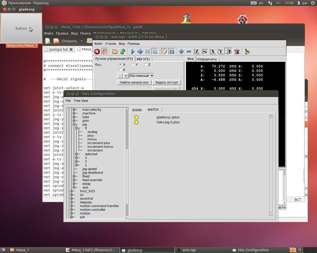

nkp писал(а):а где тут cnc.hal:
Я имел в виду основной файл хал, то есть у меня mesa_1.hal
Прикладываю еще раз папку с конфигурацией, чтобы не путаться. Эта конфигурация запускается, правда с ошибками (скрин)
crhby.png (4652 просмотра) <a class='original' href='./download/file.php?id=136348&mode=view' target=_blank>Загрузить оригинал (171.29 КБ)</a>
На совпадения проверил, предварительно удалив временные файлы bak и ~. Совпадений нет.
Еще раз пройдусь по логике:
В Mesa_1.ini
[HAL]
HALUI = halui
HALFILE = Mesa_1.hal
HALFILE = custom.hal
POSTGUI_HALFILE = postgui_call_list.hal
SHUTDOWN = shutdown.hal
В первом файле конфигурации mesa_1.hal прописано, что сигнал jog-x-pos подается на пин halui.jog.0.plus
В дополнительном файле конфигурации то есть custom.hal или? postgui_call_list.hal gvcp_options.hal (пробовал в любые, у меня их 8 шт.) я создаю сигнал с произвольным именем и пишу туда пин halui.jog.0.plus и пин, который я присвоил хал-кнопке. В моем случае gladevcp.xplus. И связываю эти пины.
net my-jog-x-pos gladevcp.xplus halui.jog.0.plus
при включенном питании на ТВ1 вылетает с ошибкой:
Debug file information:
/usr/bin/gladevcp:245: GtkWarning: IA__gtk_window_resize: assertion `width > 0' failed
  window.resize( int(t[0]), int(t[2]) )
insmod: error inserting '/usr/realtime-3.4-9-rtai-686-pae/modules/linuxcnc/hm2_pci.ko': -1 Invalid parameters
./Mesa_1.hal:9: exit value: 1
./Mesa_1.hal:9: insmod for hm2_pci failed, returned -1
See the output of 'dmesg' for more information.
2365
  PID TTY      STAT   TIME COMMAND
Stopping realtime threads
Unloading hal components
Теперь, даже если удалить эту строку, программа вылетает. Помогает только перезагрузка.
А при отключенном питании - "Pin 'halui.jog.0.plus' was already linked to signal 'jog-x-pos'"

Сделал минимум конфигов.
Mesa_1.hal и postgui.hal. Удалил все с панели glade, создал заново - только одну кнопку "xplus". Написал в postgui.hal строчку
net jog-x-pos gladevcp.xplus
Программа запускается, но кнопка не работает. В самой axis + по Х работает, на на панели glade нет.
Посмотрел в хал.
скрин1.png (4618 просмотров) <a class='original' href='./download/file.php?id=136470&mode=view' target=_blank>Загрузить оригинал (422.31 КБ)</a>
При нажатии на кнопку сигнал отображается.
скрин2.png (4618 просмотров) <a class='original' href='./download/file.php?id=136471&mode=view' target=_blank>Загрузить оригинал (409.82 КБ)</a>
Но кнопка не работает. Если я правильно понимаю, то это я наоборот, подаю сигнал на пин кнопки, а мне нужно с её пина подать на halui.jog.0.plus?

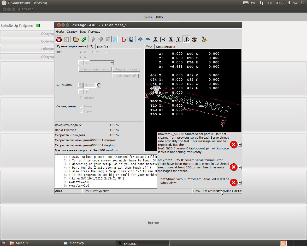

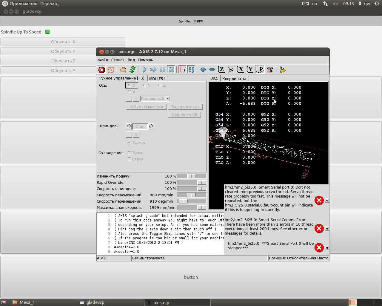

И еще периодически вылезают эти ошибки - это важно?
скрин3.png (4618 просмотров) <a class='original' href='./download/file.php?id=136473&mode=view' target=_blank>Загрузить оригинал (167.03 КБ)</a>

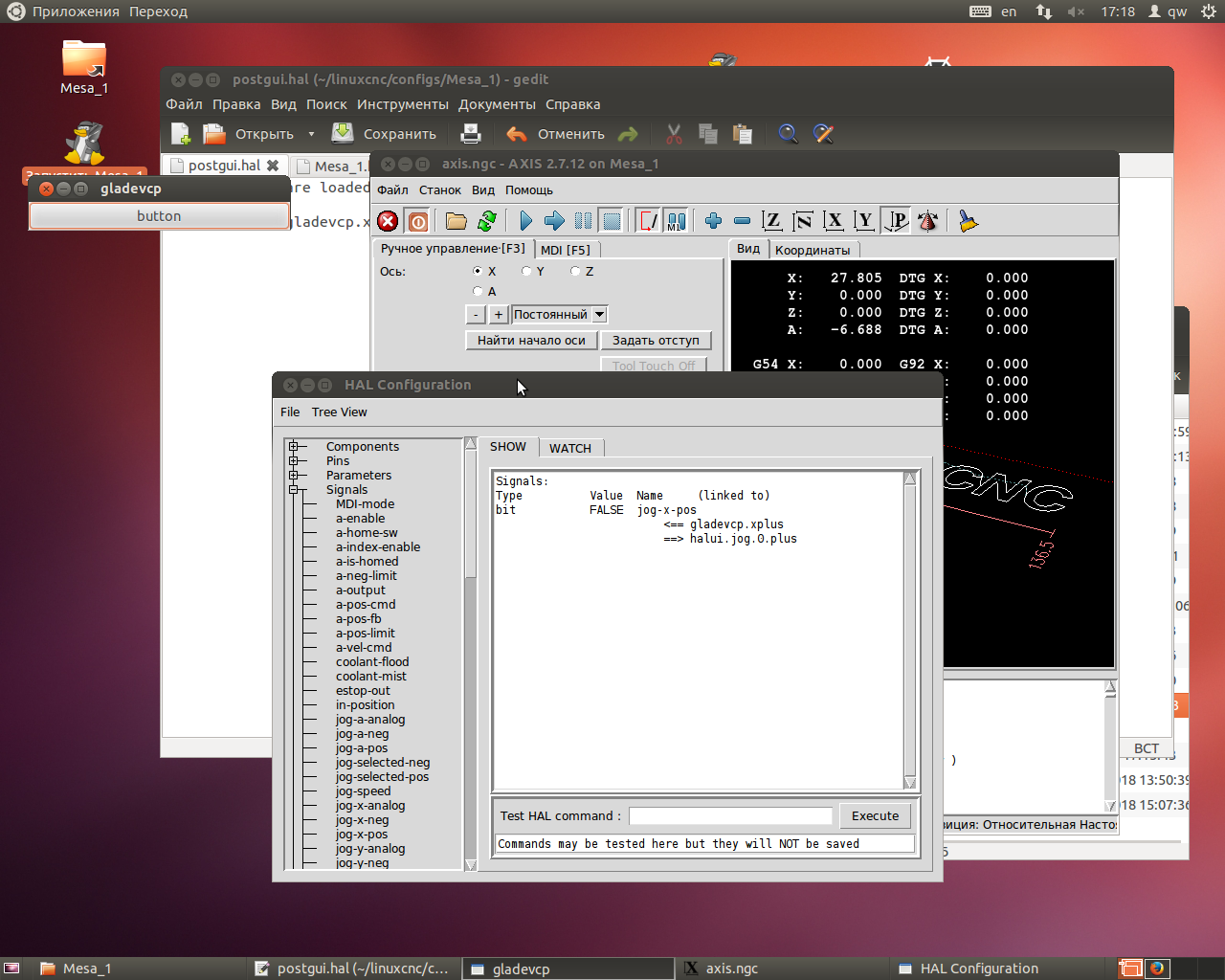

И сейчас ещё раз посмотрел, сигнал на halui.jog.0.plus тоже идет, но шаговик не крутится.
скрин4.png (4616 просмотров) <a class='original' href='./download/file.php?id=136475&mode=view' target=_blank>Загрузить оригинал (439.19 КБ)</a>
Сообщения: 8340
Репутация: 1589
Re: GladeVCP и PyVCP для начинающих
Сообщение nkp »
halui.jog-speed установлен?
если нет - попробуй пропиши
ASV
Сообщения: 22
Зарегистрирован: 13 мар 2018, 10:06
Настоящее имя: Сергей Анинков
Сообщение ASV »
nkp писал(а):halui.jog-speed установлен?
Прописал в postgui.hal
setp halui.jog-speed 500
Теперь ругается "pin 'halui.jog-speed' is connected to a signal"

[  415.872453] hm2/hm2_5i25.0: Smart Serial port 0: DoIt not cleared from previous servo thread. Servo thread rate probably too fast. This message will not be repeated, but the hm2_5i25.0.sserial.0.fault-count pin will indicate if this is happening frequently.
[  415.878948] hm2/hm2_5i25.0: Smart Serial Comms Error: There have been more than 1 errors in 10 thread executions at least 200 times. See other error messages for details.
[  415.878959] hm2/hm2_5i25.0: ***Smart Serial Port 0 will be stopped***

УРА!!! Заработало!
Создал на панели бегунок hal_hscale. Обозвал его spdx.
В пункте "подгонка" создал объект adjustment1, в котором указал минимум 100, максимум 6000, шаг 100.
В postgui.hal прописал
net jog-speed gladevcp.spdx
И теперь изменяется подача независимо от AXIS. И кнопка заработала! :ura: Не прошло и 2-х недель :freak:
