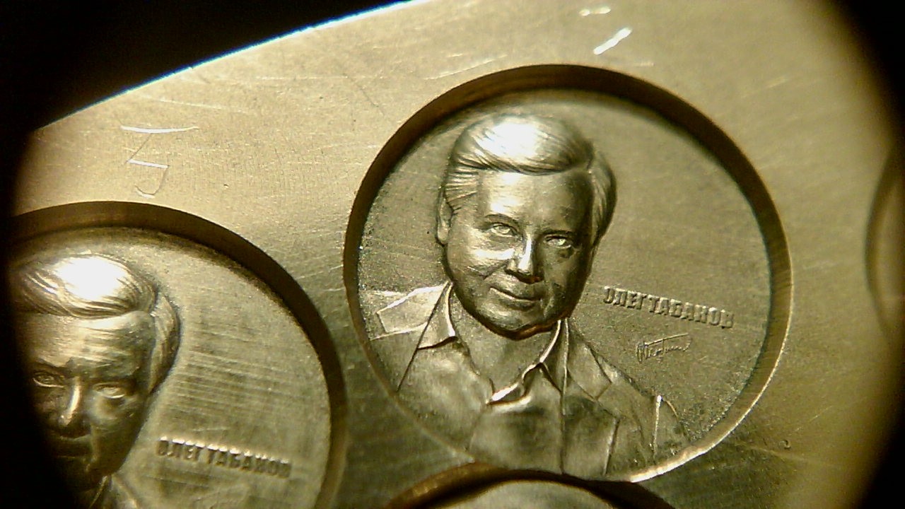

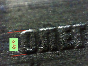

все опять забыли о соотношении цена-качество...у моего Самыча 30х20 тож были косяки, место под установку движков было покрашено, пришлось срезать краску, по оси Х не соосность швп с шд...пожалуй всё...да ещё, при распаковке станочка , выявился чудовищный обман, заказывал по всем осям обычные рельсы а мне на Y и Х поставили Хивин :freak: ... на счёт швп, на днях фрезеровал микро буковки , и чтоб они не искажались от люфта, замерил его и выставил в маче3...так люфт составил 0.005 ( замерял так, упёрся в индикатор и шагал по 0.001 в одну сторону а потом в другую и считал через сколько шагов назад стрелка сделает движение ...прилагаю картинку с буковками, правда я их потёр зубочисткой с пастой гои а до этого смотрелись как конфетка...высота шривта 0.45 , высота рельефа 0.01..

сам удивлён, несколько раз проверял...индикатор обычный, в лупу смотрел , стрелка сотку проходит за 10 шагов а обратно за 15

У обычного индикатора 0,003 повторяемость, и 0,005 точность

люфт на таких микро буквах сильно видно, буквы слишком худые получаются...а после внесения коррекции стали такие как надо :eat:

Сообщение шпиндель »
frezeryga писал(а):к краю люфт меньше потому что винт от несоосности скраю зажимает сильней и все люфты и в опоре и в гайке зажимает напраженным винтом. а по центру винт легче прогибается под несоосность и не создает большого радиального давления.
у меня заготовка ровно по центру , сейчас осталось добить ось Z .. видимо ловит наводки, появляются полосы вдоль Х.. станок сто пудово не ювелирный , но работает выше того для чего предназначен :good:
П.С. на картинке диаметр примерно 9,9 мм
