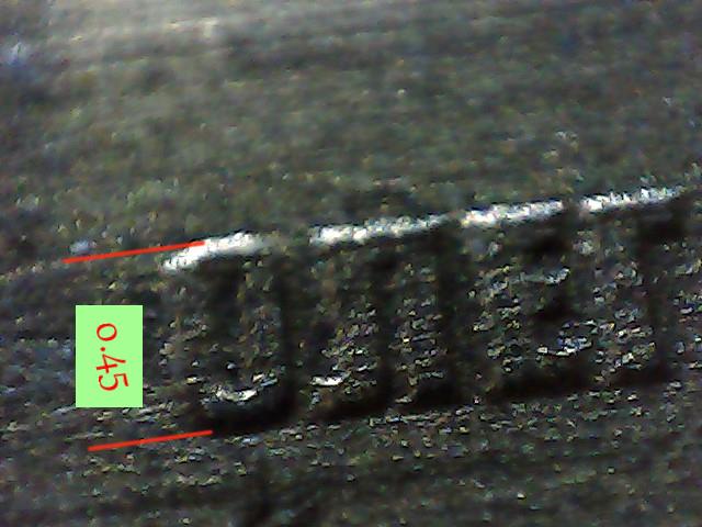

люфт на таких микро буквах сильно видно, буквы слишком худые получаются...а после внесения коррекции стали такие как надо :eat:

у меня заготовка ровно по центру , сейчас осталось добить ось Z .. видимо ловит наводки, появляются полосы вдоль Х.. станок сто пудово не ювелирный , но работает выше того для чего предназначен :good:
П.С. на картинке диаметр примерно 9,9 мм
