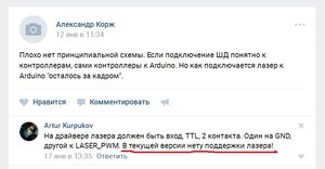

Andrey_Pavkin писал(а):Контроллер для фрезера лазер поддерживает , нет концевеков только(home).
информация отсюда:
Скриншот .jpg (3326 просмотров) <a class='original' href='./download/file.php?id=132432&mode=view' target=_blank>Загрузить оригинал (173.93 КБ)</a>
ArrSoft
Сообщения: 424
Репутация: 235
Сообщение ArrSoft »
информация отсюда:
так написано "в текущей", сейчас уже другая версия.

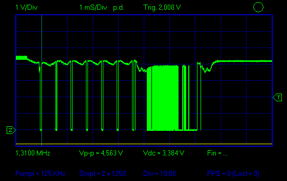

ну вот.. как в воду глядел..
собираю контроллер на монтажке... как всё заработает нарисую плату..
дисплей.. кнопки подсоединил.. всё пашит.. с компа из проги управляется!
воткнул флешку (никогда раньше с ними не работал) и такое впечатление что всё виснет после нажатия на кнопки ПУСК..
смотрю осцылографом... на MISO проскакивает посылка.. на SCK постоянная синхронизация по байтно..
на MOSI тоже короткая посылка.. и тишина!
в чём засада?
флешки пробовал 1гг 2гг 16мб формат по умолчанию..
помогите Бишкекскому кыргызу с моссовета! :hottabych:
Борисыч
Сообщения: 215
Зарегистрирован: 08 фев 2017, 23:55
Репутация: 55
Откуда: Бишкек - Димитровград
Сообщение Борисыч »
MISO
00000000.png (2814 просмотров) <a class='original' href='./download/file.php?id=132585&mode=view' target=_blank>Загрузить оригинал (14.84 КБ)</a>

CS всегда в 1 после нажатия ПУСК уходит в 0... тоесть я так понимаю должен быть ответ от карты а его нет?
00000001.png (2813 просмотров) <a class='original' href='./download/file.php?id=132586&mode=view' target=_blank>Загрузить оригинал (17.75 КБ)</a>

:ura: :ura: :ura: :ura: :ura:
заработало!!!!!
воткнул флешку 8гг сд4 фат32

Борисыч писал(а):
Борисыч писал(а):
Козёл писал(а):Удалил из архива ...
а то вот человек собирает.. а проверить нечем! :(
в чём засада?
у тебя слишком старые флешки "киргиз с моссовета", я тоже старую нащел на 1 гб, она тоже чудила, Артур объяснил почему, я поставил другой адаптер для микро СД , там где микросхема припаяна которая уровни логические с 3В на 5В преобразует . а не резисторы и флешка стала отлично работать.
