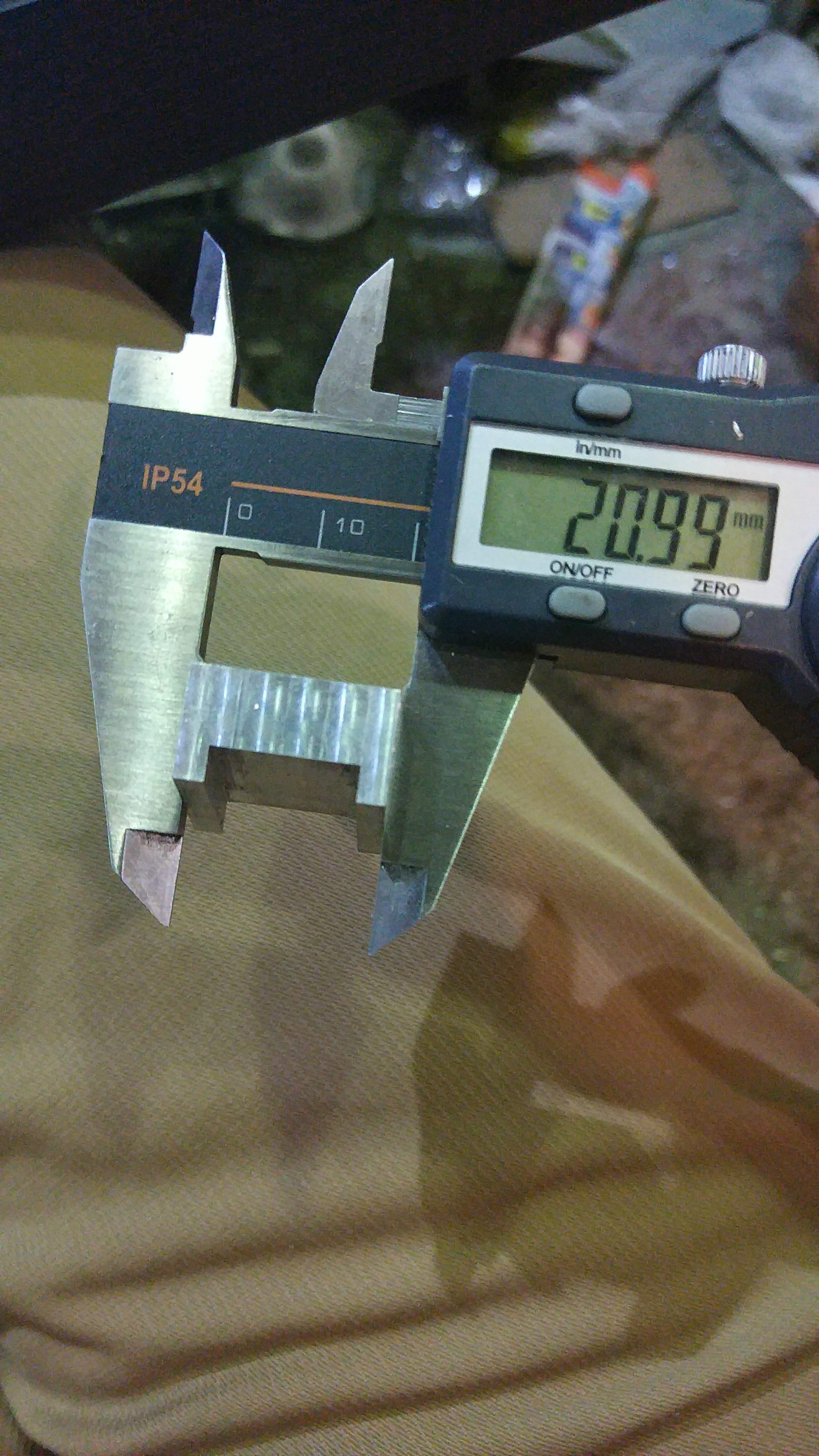

MGG
Сообщения: 3403
Репутация: 1010
Re: Портальник по мягким металлам по проекту Фрезеряги.
Сообщение MGG »
Kiriller писал(а):Чудес не бывает! Так что хотелось бы по-конкретней. ;)
Ничего особого не делал, просто фрезернул, в ложементы ставлю детали, затягиваю упоры, бью киянкой, фрезерую , достаю, измеряя штангелем высоту получаю результ примерно +-0.01 но тут может еще и сам штангель гонит.
dtw.moscow@gmail.com
Kiriller
Сообщения: 834
Репутация: 124
Настоящее имя: Кирилл
Откуда: Жуковский, М.О.
Сообщение Kiriller »
Ясно. Спасибо!

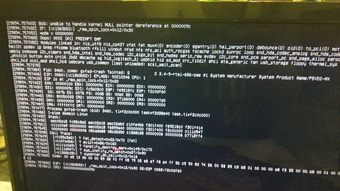

Товарищи! Настало время серьезных вопросов.
Внимание вопрос, как выстаскивать флеху на линухе правильно? :hehehe: :hehehe: :hehehe:
BSOD меня преследует, правда в данном случае не блю, а блэк
WhatsApp Image 2018-07-17 at 19.56.21.jpeg (5455 просмотров) <a class='original' href='./download/file.php?id=142973&mode=view' target=_blank>Загрузить оригинал (152.1 КБ)</a>
Так-же как и в винде - на иконке ПКМ и "извлечь". :)

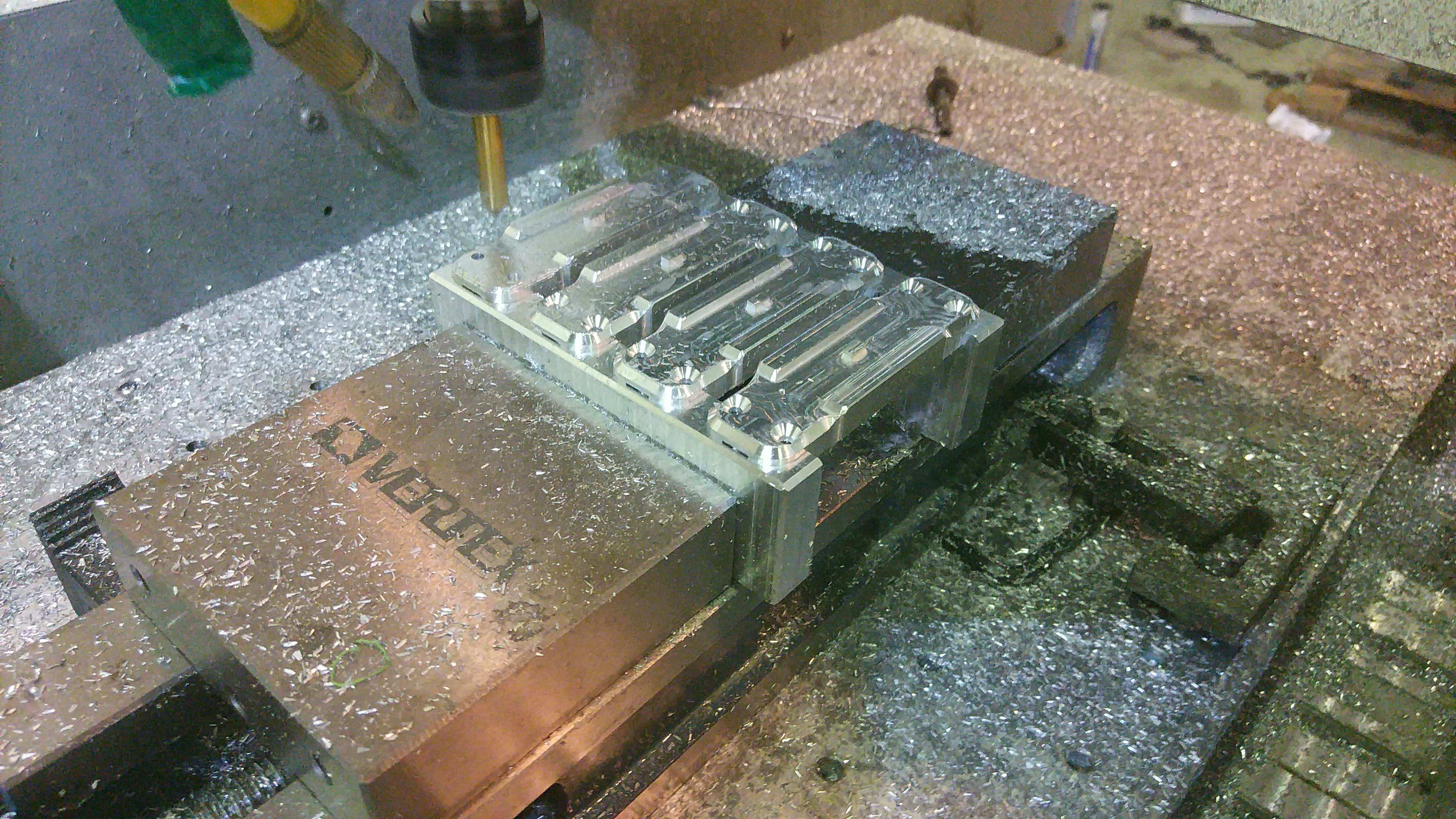

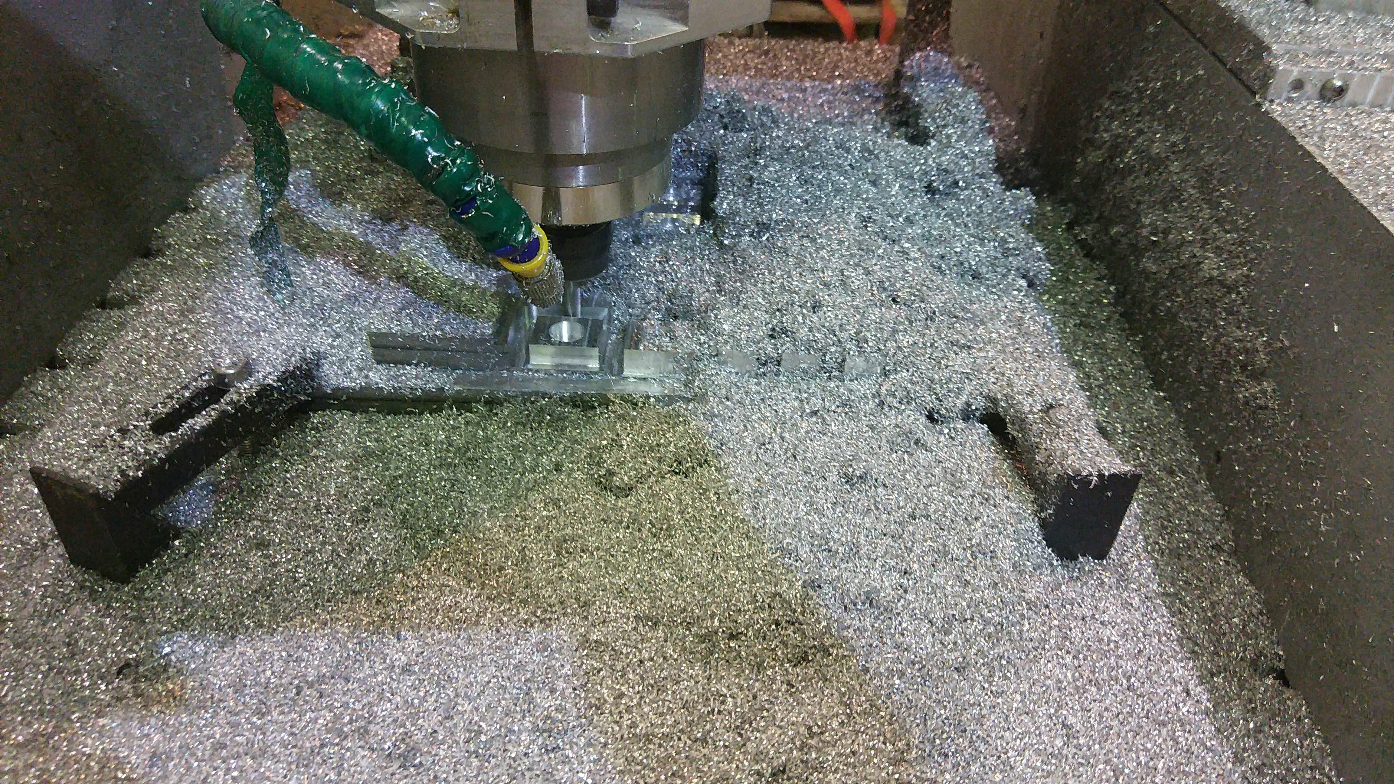

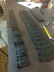

Станок работает, чуть по чуть, что есть из фото.
IMG-20180605-WA0010.jpg (5178 просмотров) <a class='original' href='./download/file.php?id=144977&mode=view' target=_blank>Загрузить оригинал (2.14 МБ)</a>
IMG-20180604-WA0013.jpg (5178 просмотров) <a class='original' href='./download/file.php?id=144978&mode=view' target=_blank>Загрузить оригинал (982.1 КБ)</a>
IMG-20180717-WA0055.jpg (5178 просмотров) <a class='original' href='./download/file.php?id=144979&mode=view' target=_blank>Загрузить оригинал (1.37 МБ)</a>
IMG_20180822_192911_HHT.jpg (5178 просмотров) <a class='original' href='./download/file.php?id=144980&mode=view' target=_blank>Загрузить оригинал (439.83 КБ)</a>

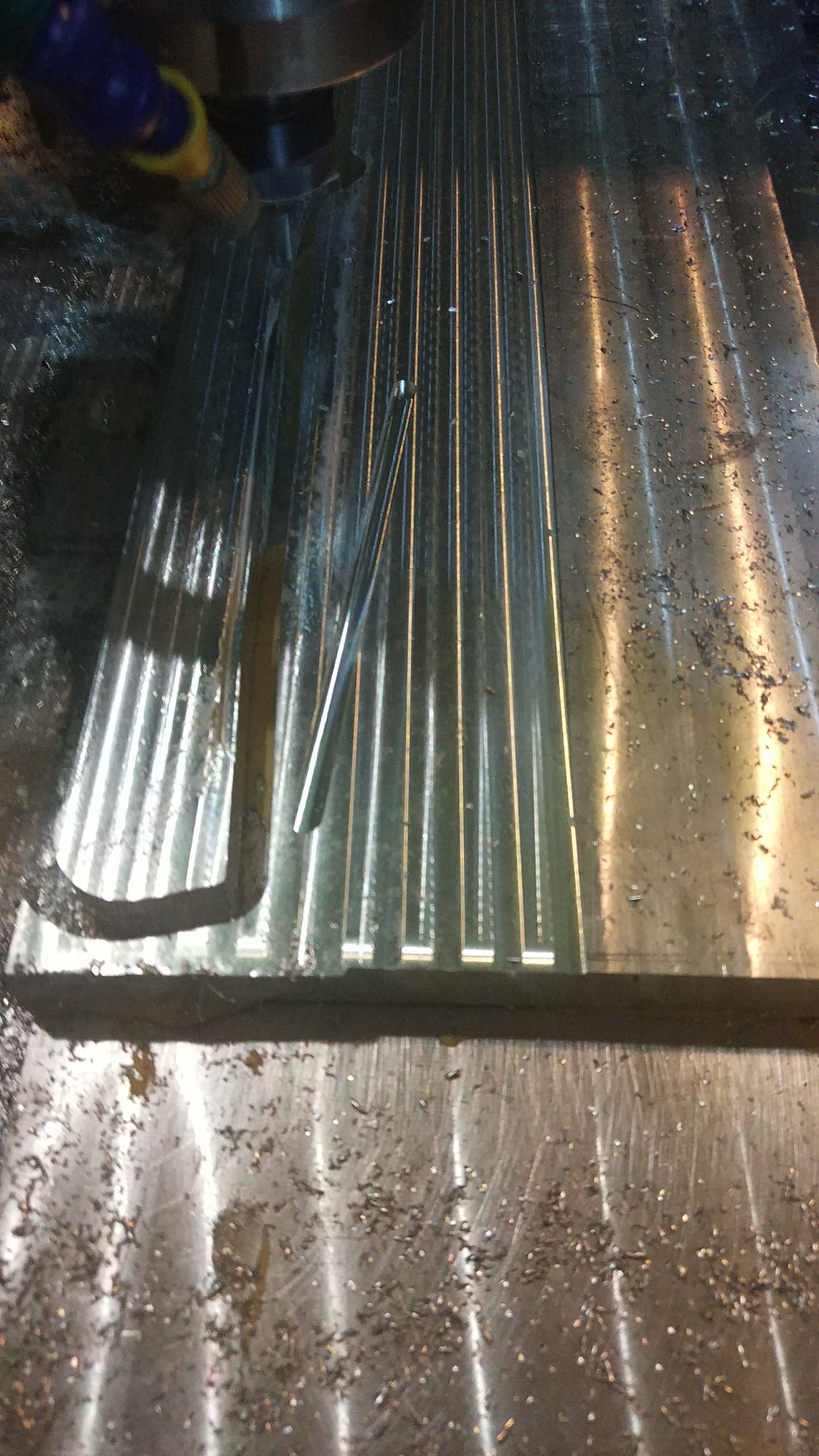

Товарищи, подскажите, появилось две проблемы :
Первая самая больная, частенько стало, что после нажатия стопа, фреза продолжает двигаться в каком либо направлении, на картинке видны последствия.
Вторая, с приложением товарища версера, на каждой смене инструмента, теперь отъезжая наверх валится ошибка превышен положительный лимит. Причём на любой скорости.
Может есть у кого мысли от чего это так?
IMG-20180829-WA0052.jpeg (5002 просмотра) <a class='original' href='./download/file.php?id=145212&mode=view' target=_blank>Загрузить оригинал (1.32 МБ)</a>
MGG писал(а):Первая самая больная, частенько стало, что после нажатия стопа, фреза продолжает двигаться в каком либо направлении, на картинке видны последствия.
Какого из стопов?
