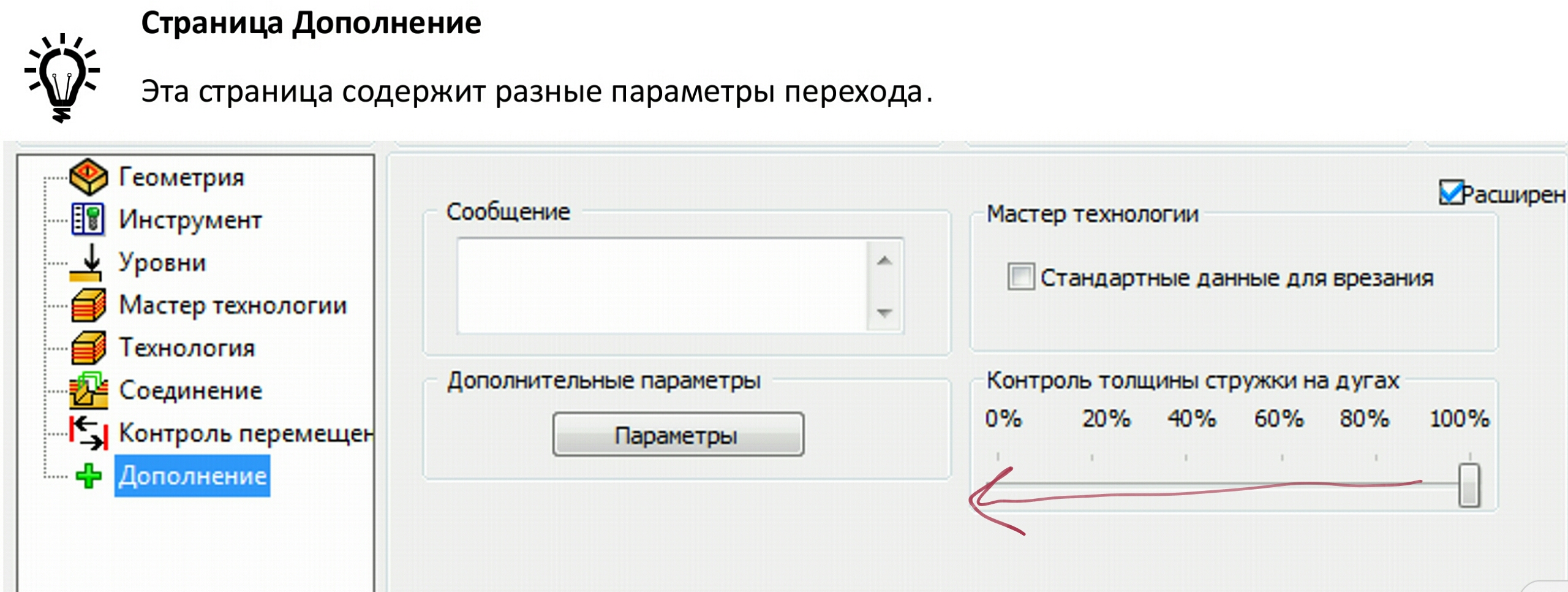

Товарищи, подскажите, почему на дугах станок иногда работает рывками. Иногда заключается на некоторых УП.
Проходы аймашем, сегодня дергается так, что в феррор вываливаюсь.
Куда с этим копать?
Видос выложить не могу, ютуб перестал принимать видео с моего телефона :(
dtw.moscow@gmail.com
Re: Портальник по мягким металлам по проекту Фрезеряги.
На аймаше можно уменьшить рывки , если перевести этот ползунок на 0
тогда в г код будет меньше выводить значений подачи
Screenshot_2018-04-15-20-55-13.jpg (6082 просмотра) <a class='original' href='./download/file.php?id=137176&sid=108c1ba4558d3333615b457c0230fa86&mode=view' target=_blank>Загрузить оригинал (1.21 МБ)</a>

MGG писал(а):Товарищи, подскажите, почему на дугах станок иногда работает рывками. Иногда заключается на некоторых УП.
Куда с этим копать?
Зависит от параметров ускорения и рабочей скорости.
Могут не тянуть двигатели, либо слишком слабый блок питания, который тянет 1 двигатель но не справляется с 2. Попробуйте по диагонали погонять, это должно повторяться.

nik1 писал(а):На аймаше можно уменьшить рывки , если перевести этот ползунок на 0
Интересно, для чего этот ползунок вообще, вылетает на холостых дугах.
Это хз, надо спросить у продвинутых товарищей :)
вобще,если бы на аймаше дуги выводило бы не отрезками, то движение было бы плавнее

а какую точность обработки ставишь?
не знаю как в солидкам, но в повер милл и визуал милл, если ставишь меньше 0.005, то слишком много точек на дугу и стойка не успевает считать путь, снижая скорость и ход получается рывками.
лучше выводить УП дугами.
