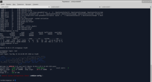

svb писал(а):2. Разобраться, почему сборка Debian Stretch сразу нормально не стартует в графику. Если через консоль дать команды init 3&& sleep 10 && init5, то графика стартует как надо. На том же самом ядре Jessie ведет себя правильно.
Это про что я писал ранее что некоторые режимы коряво задействует (в частности не стартует с ЖК 1280х800 без выкрутасов)?
В том то и дело, что _ядро_ и бут - одинаковые _абсолютно_, разные только дистрибы.
Пока что _без_ проблем сразу запускается только Debian Jessie, а Debian Stretch и Ubuntu Xenial - только с бубном.

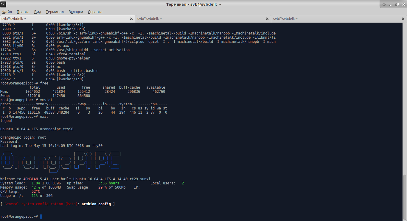

P.S. Вот как раз прямо сейчас идет сборка machinekit под архитектуру armhf на Ubuntu Xenial. Как оказалось - готового пакета нет.
Снимок экрана_2018-05-15_23-11-00.png (2928 просмотров) <a class='original' href='./download/file.php?id=139046&mode=view' target=_blank>Загрузить оригинал (129.6 КБ)</a>
Платы: OPI-PC(умерла), OPI-PC2

Вобщем Machinekit-rt-preempt пакет под Убунту я собрал. Но проблема со стартом Иксов остается , причем в Убунте она самая напряженная :(
