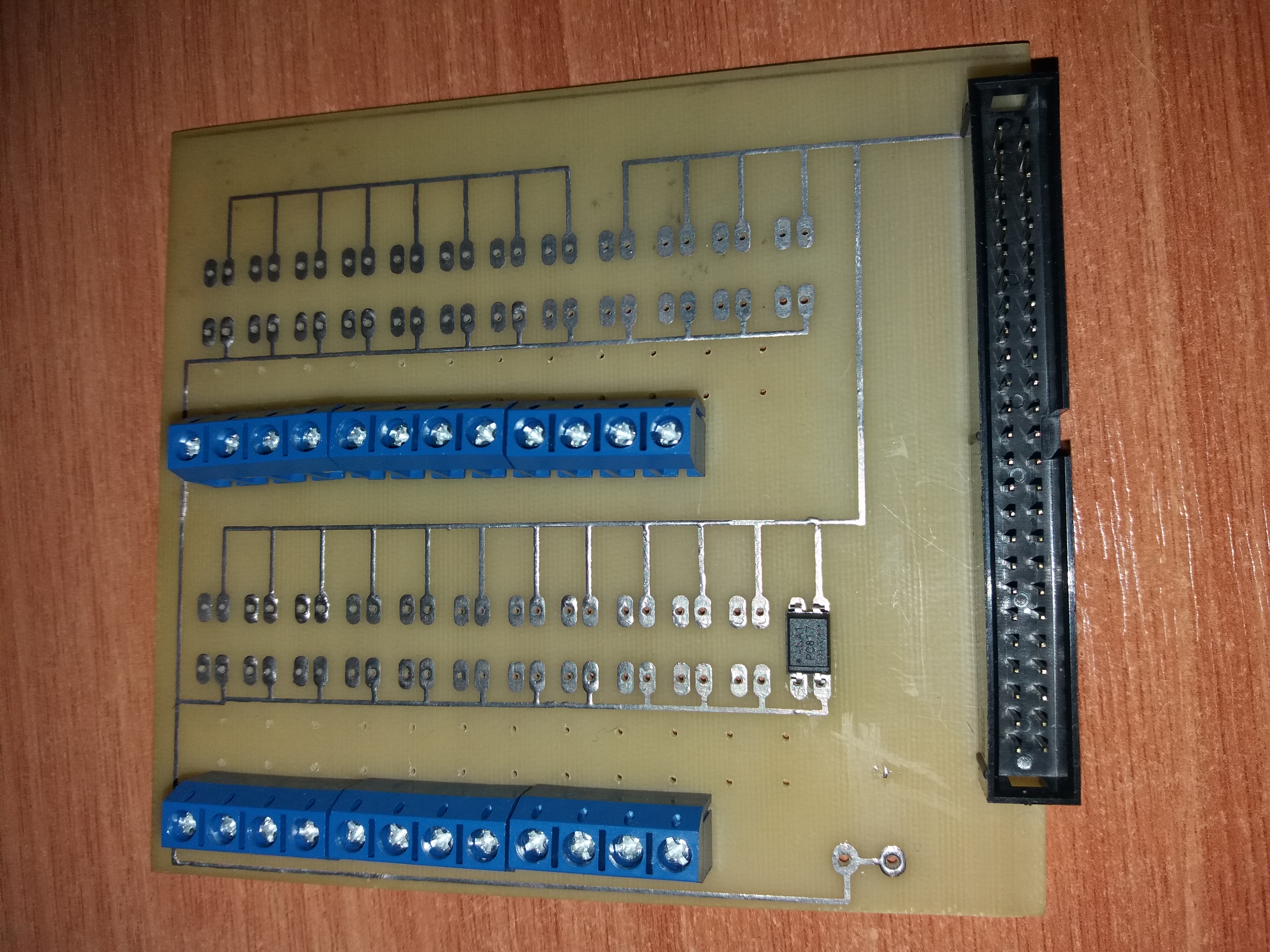

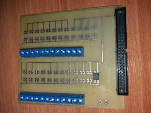

не в поддержку минисрача:
для разных запросов - разные решения,
то (по ссылке) плата вполне достойного вида,и за нее можно брать соответствующую оплату при модернизации "на сторону"
ежели "для себя" - то вот платка ,сделанная "на коленке" ,имеет 24 опторазвязанных входа , под шлейф на месу
(не распаянная конечно ,делов на час)
20191231_140506.jpg (3246 просмотров) <a class='original' href='./download/file.php?id=174254&mode=view' target=_blank>Загрузить оригинал (4.38 МБ)</a>
обходится примерно в 200 гривен
(что то около 600 кусочков гривны)
думаю - вполне доступная цена ;)

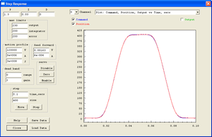

Duhas писал(а): а что такое S-разгон/торможение?
график изменения положения во времени?
вот такой?
MoveGraphBig.png (3165 просмотров) <a class='original' href='./download/file.php?id=174265&mode=view' target=_blank>Загрузить оригинал (29.75 КБ)</a>
Нет, это обычное движение с линейно изменяемой скоростью (с фиксированным неизменным ускорением). Тут график скорости трапецеидальный.

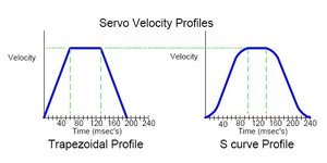

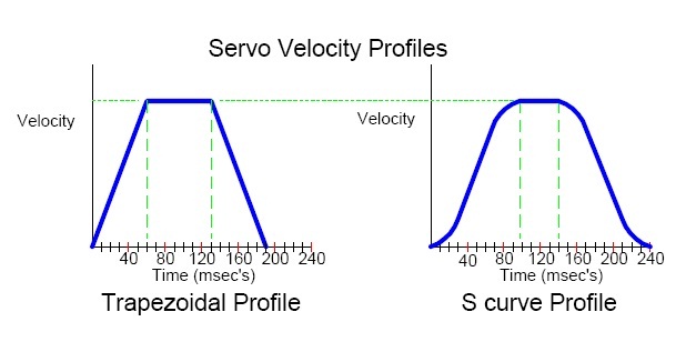

michael-yurov писал(а): Тут график скорости трапецеидальный.
Ну смотря с какого боку смотреть. Может я чего не догоняю конечно. И прям надо красиво по логарифму чтоб было?
image001.jpg (3148 просмотров) <a class='original' href='./download/file.php?id=174266&mode=view' target=_blank>Загрузить оригинал (40.13 КБ)</a>

Kupfershcmidt писал(а):Ну смотря с какого боку смотреть. Может я чего не догоняю конечно. И прям надо красиво по логарифму чтоб было?
Там был график положения, а не скорости. А на твоих картинках — именно скорости. Именно это называют S-кривой (как на правом графике).

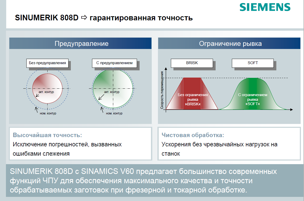

У меня спрашивали почему продал. Теперь расскажу почему купил КЛОПа. Александр(не ukr-sasha) с Киева что станок с бетона сделал в гараже. На чипе распевал что там есть S-кривые и как мягко станок пашет. Решил купить и на своем станке испробовать. Купил. При Imashning станок подъезжает к нужной точке на G0, далее даже холостые перемещения идут на G1. Фрезеровка идет например на G1 F1000, а холостые будут G1 F5000. S-разгон будет работать? :)
Сравнил как станок работает на Mach3 и с КЛОПом и разницы не заметил. Задумался, а зачем мне на станке плата от которой толку нет :wik:
Хороший человек рассказал что Сименс выпустили недорогую бюджетную стойку. Решил ее попробовать. Продал КЛОПов, сервы ненужные и купил Сименсов 808Д.
В Gcode можем переключать SOFT или BRIKS и наблюдаем разницу
N90 F5000 SOFT G64
