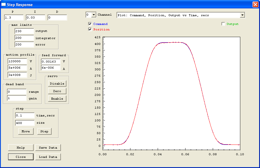

Duhas писал(а): а что такое S-разгон/торможение?
график изменения положения во времени?
вот такой?
MoveGraphBig.png (2934 просмотра) <a class='original' href='./download/file.php?id=174265&mode=view' target=_blank>Загрузить оригинал (29.75 КБ)</a>
Нет, это обычное движение с линейно изменяемой скоростью (с фиксированным неизменным ускорением). Тут график скорости трапецеидальный.

michael-yurov писал(а): Тут график скорости трапецеидальный.
Ну смотря с какого боку смотреть. Может я чего не догоняю конечно. И прям надо красиво по логарифму чтоб было?
image001.jpg (2917 просмотров) <a class='original' href='./download/file.php?id=174266&mode=view' target=_blank>Загрузить оригинал (40.13 КБ)</a>

Kupfershcmidt писал(а):Ну смотря с какого боку смотреть. Может я чего не догоняю конечно. И прям надо красиво по логарифму чтоб было?
Там был график положения, а не скорости. А на твоих картинках — именно скорости. Именно это называют S-кривой (как на правом графике).
