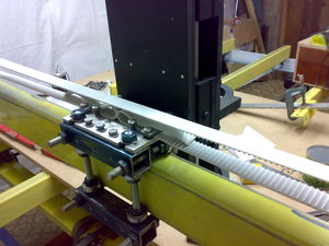

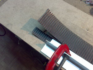

Re: Бюджетный ЧПУ 1150(2100) х 660(1470) мм с пос. модерниза

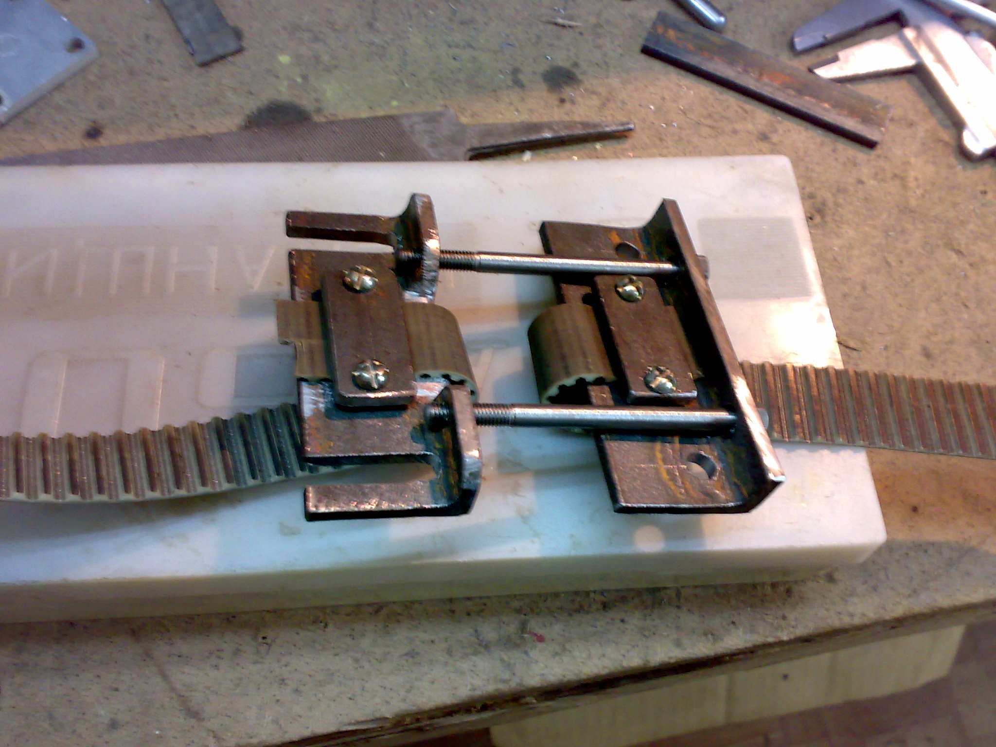

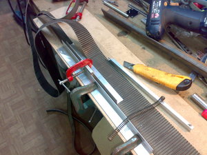

На такой длине достаточно будет натянуть путём переставки зубьев на зажимной гребёнке.
Сообщения: 22776
А чем натяжной ролик не подходит?

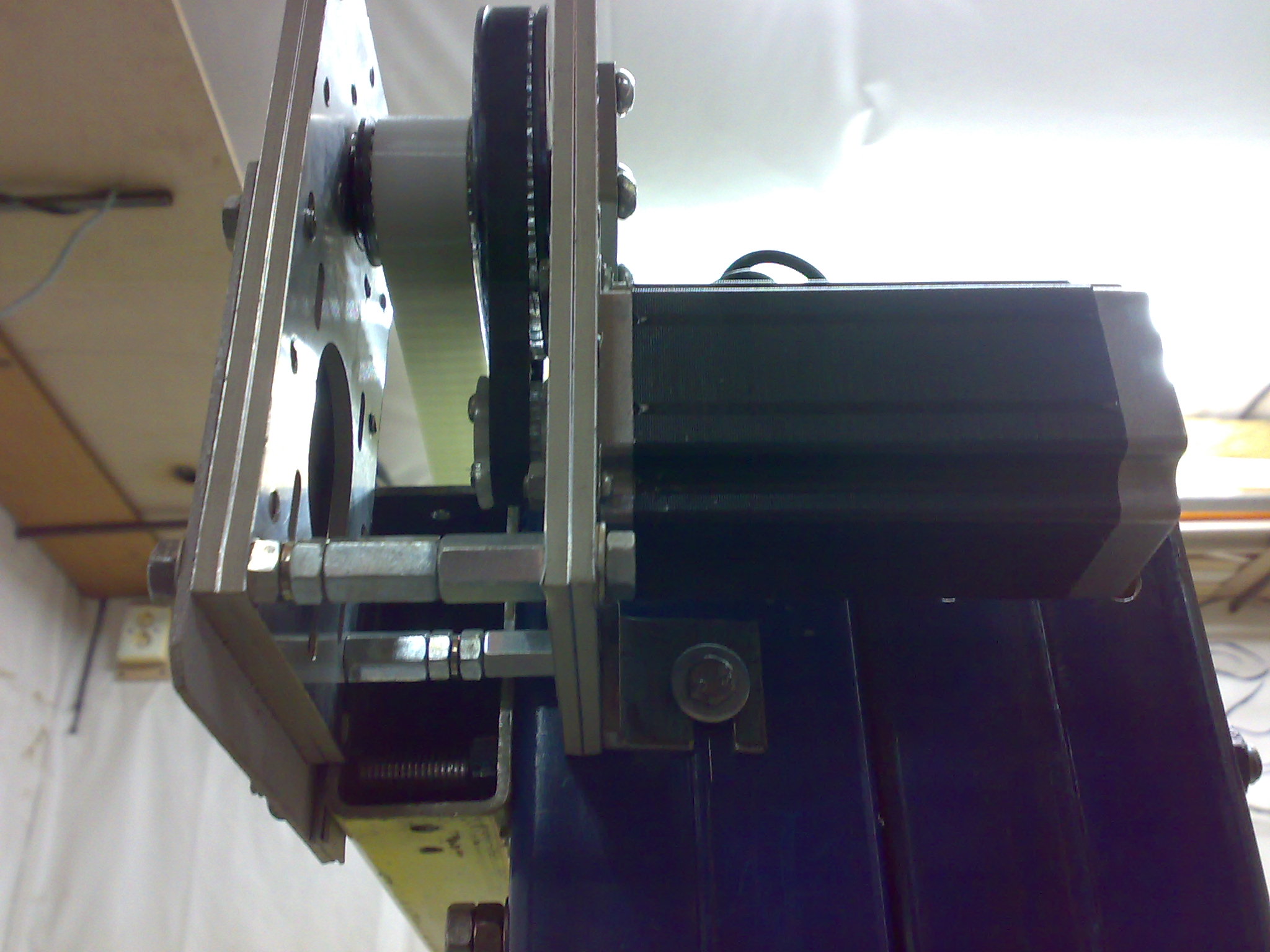

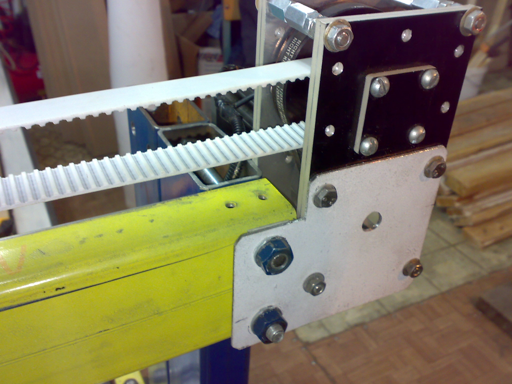

Сообщение master_70 »

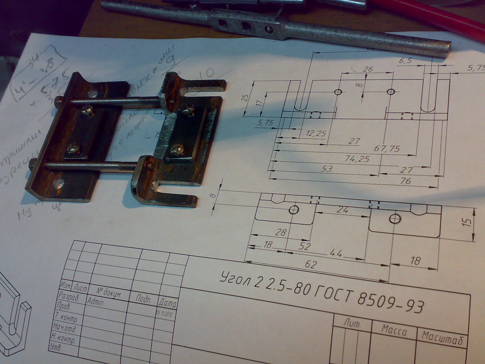

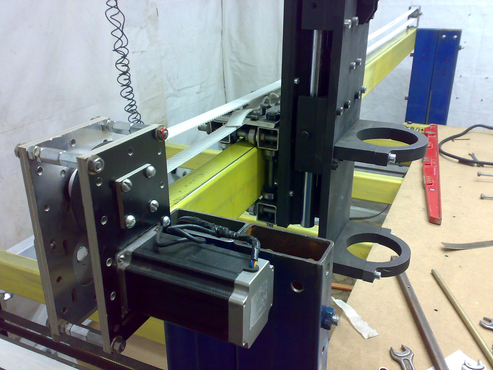

вот пока что придумал
есть мысли более интересные но для этого надо сложную фрезеровку по АЛ.
нет пока Ала и Станка на чем фрезить.

вот пока собрал пробно.

Сообщения: 22776
Не дурно! :)
Только не очень хорошо, что ремень под большой подвижной железякой лежит... как бы при натяжении это не сыграло свою роль...
Сообщения: 21923
Я б вал сделал большего диаметра, хотя-бы из трубы. Такой тонкий и длинный при ускорениях будет скручиваться как торсион и дальние от движка ремни будут немного запаздывать.
Хотя с другой стороны сами ремни будут тянутьсяна большие расстояния...

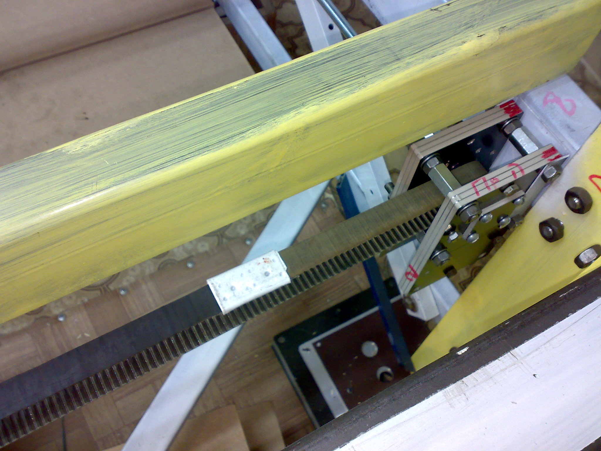

Nick писал(а):Не дурно! :)
посмотрим. . делал из того что нашол.
ремень собран из 2 частей .
UAVpilot писал(а):Я б вал сделал большего диаметра, хотя-бы из трубы. Такой тонкий и длинный при ускорениях будет скручиваться как торсион и дальние от движка ремни будут немного запаздывать.
думал. нопока не смог реализовать. нет ни труб ни фига корче нет . что нашол то и поставил. а так надо нормальные муфты токарные работы и хорошие трубы. . заменить не долго будет .
как появится то другое и третье поменяем. пришлось в конструкции предусмотреть это. и натяжители тоже заменю . тольк надо самому их из дюральки резать .
а натяжители нужны как раз для синзронизации натяжки ремней. не дай бох будет разнай натяжка то будет преекос каждый раз.
сначала натягиваю руками . после тонкая натяжка натяжниками.

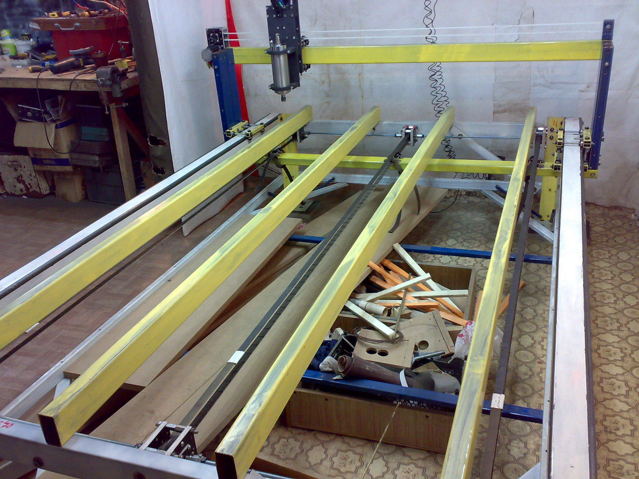

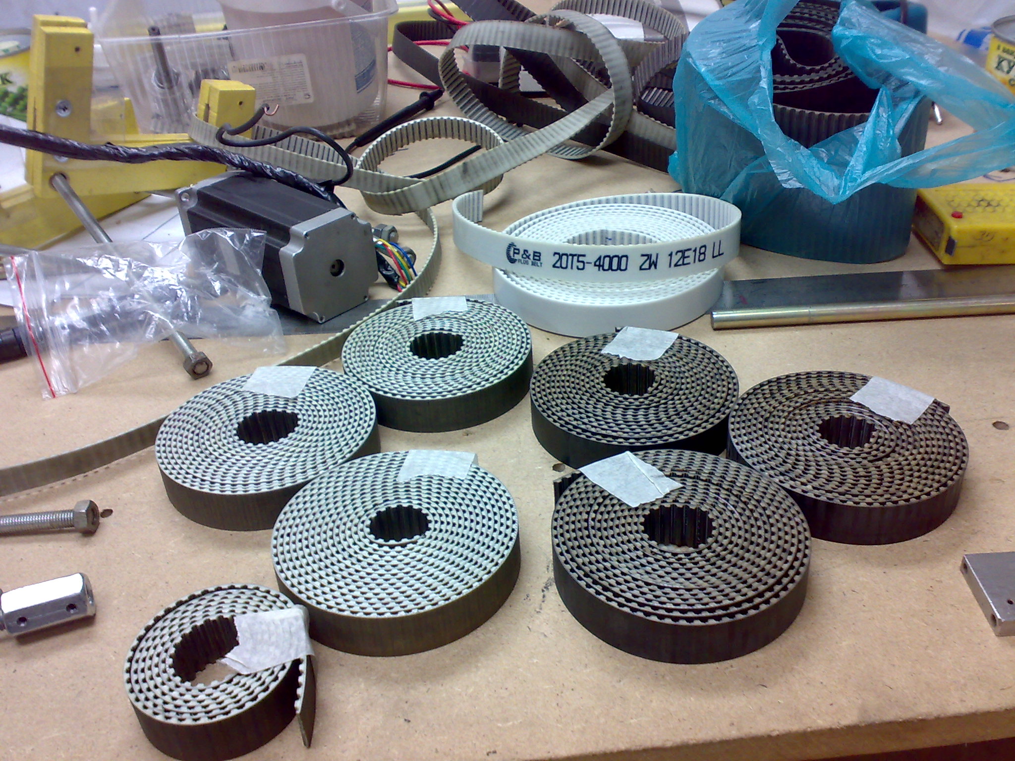

master_70
Сообщения: 1935
Репутация: 317
Откуда: Московская_обл

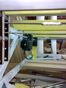

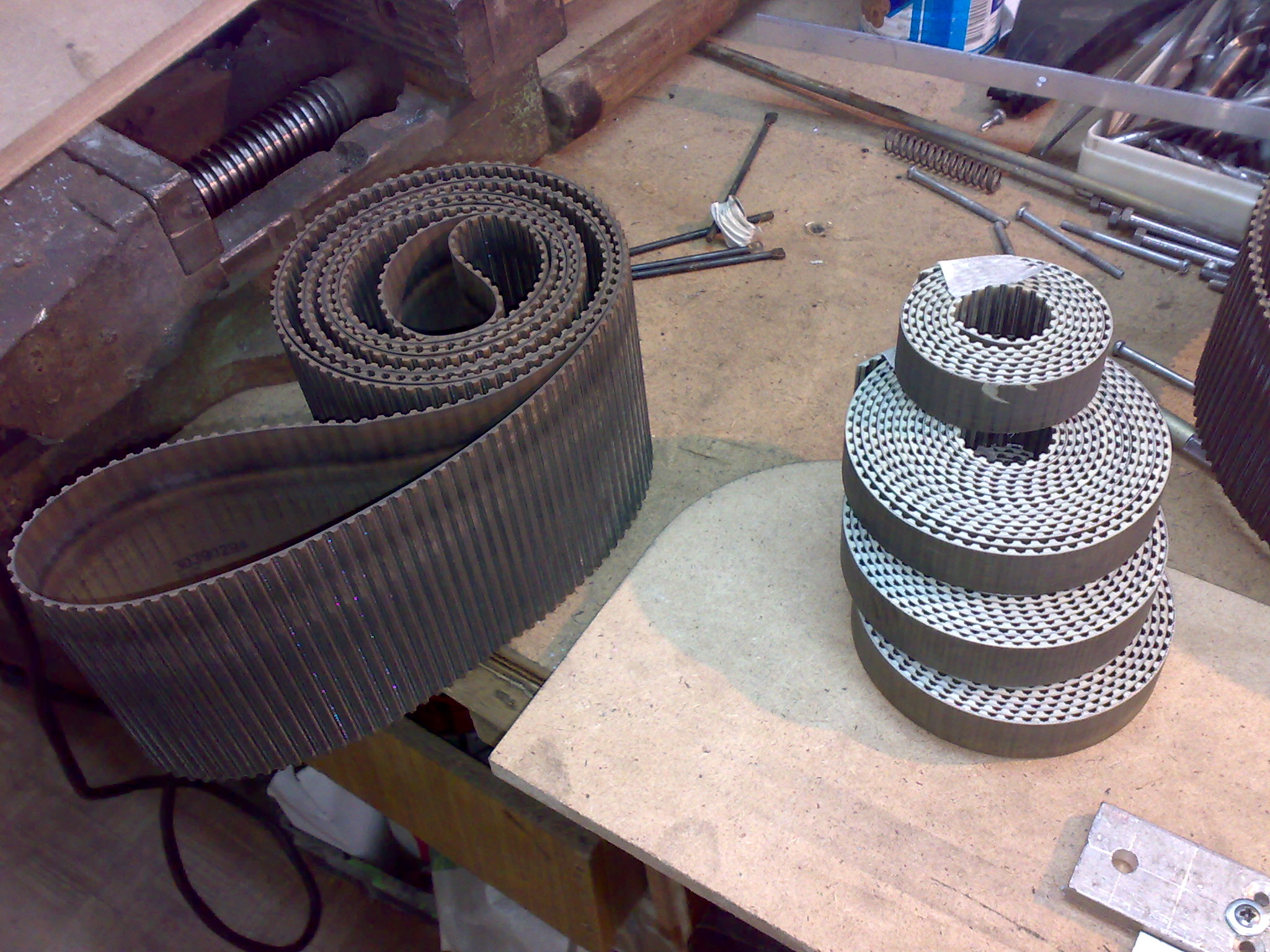

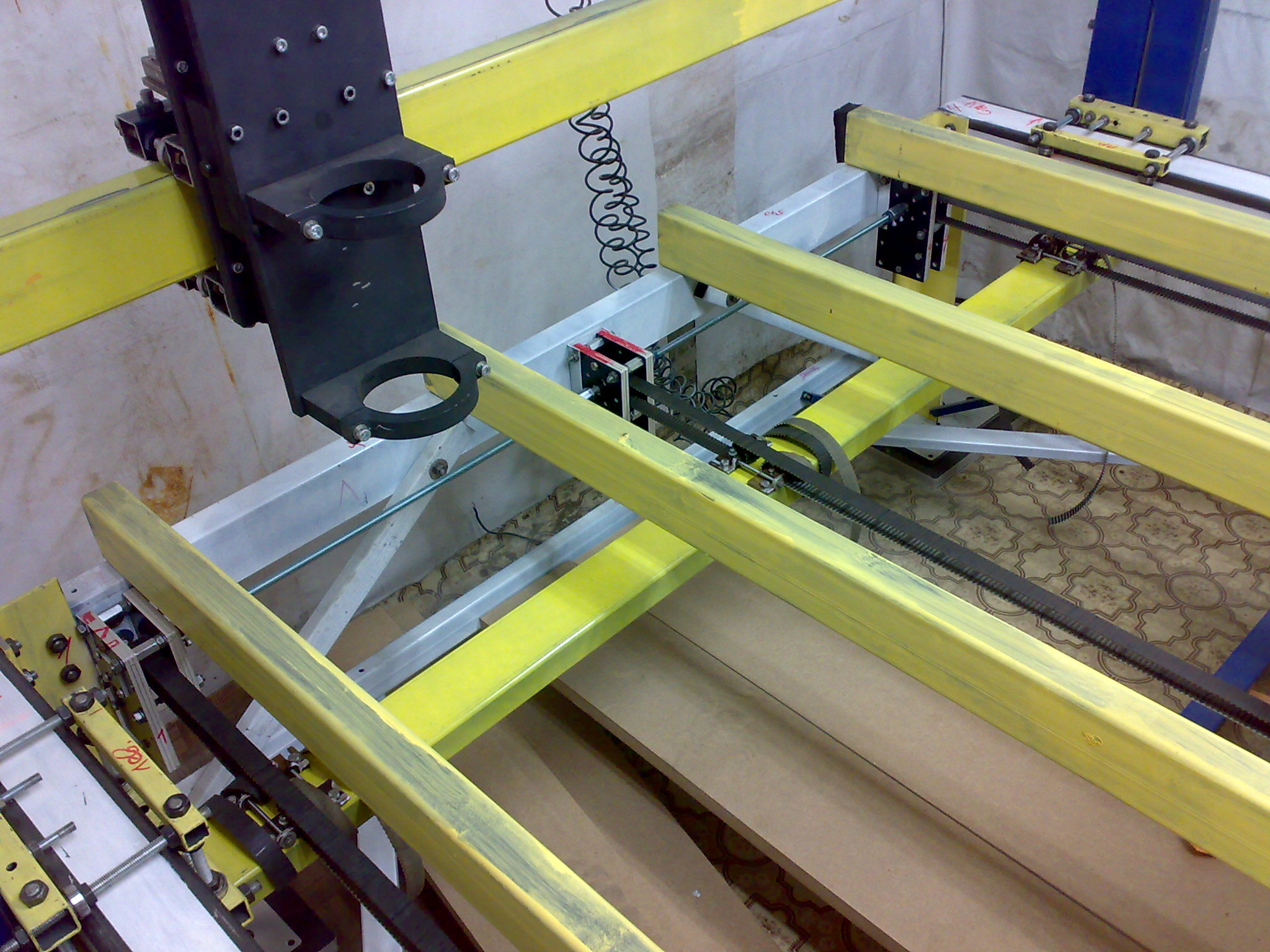

ннаконецто добил почти все ременные передачи.
осталось натягивать и по месту какиенить доработки делать. и начинать протягивать и настаривать оси.
после всего этого займусь проводкой.

master_70
Сообщения: 1935
Репутация: 317
я не понял . под какой железякой. поясни что может быть. ?
http://www.zavetrom.ru
Сообщения: 22776
Сейчас еще раз подумал, все хорошо :)! Даже лучше :)!

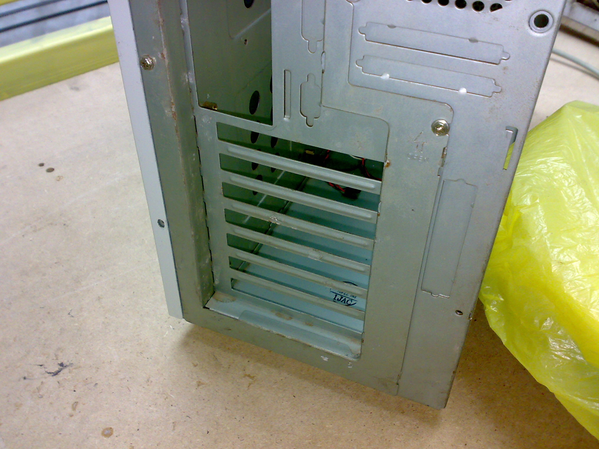

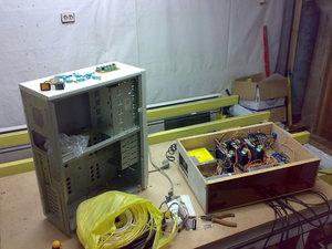

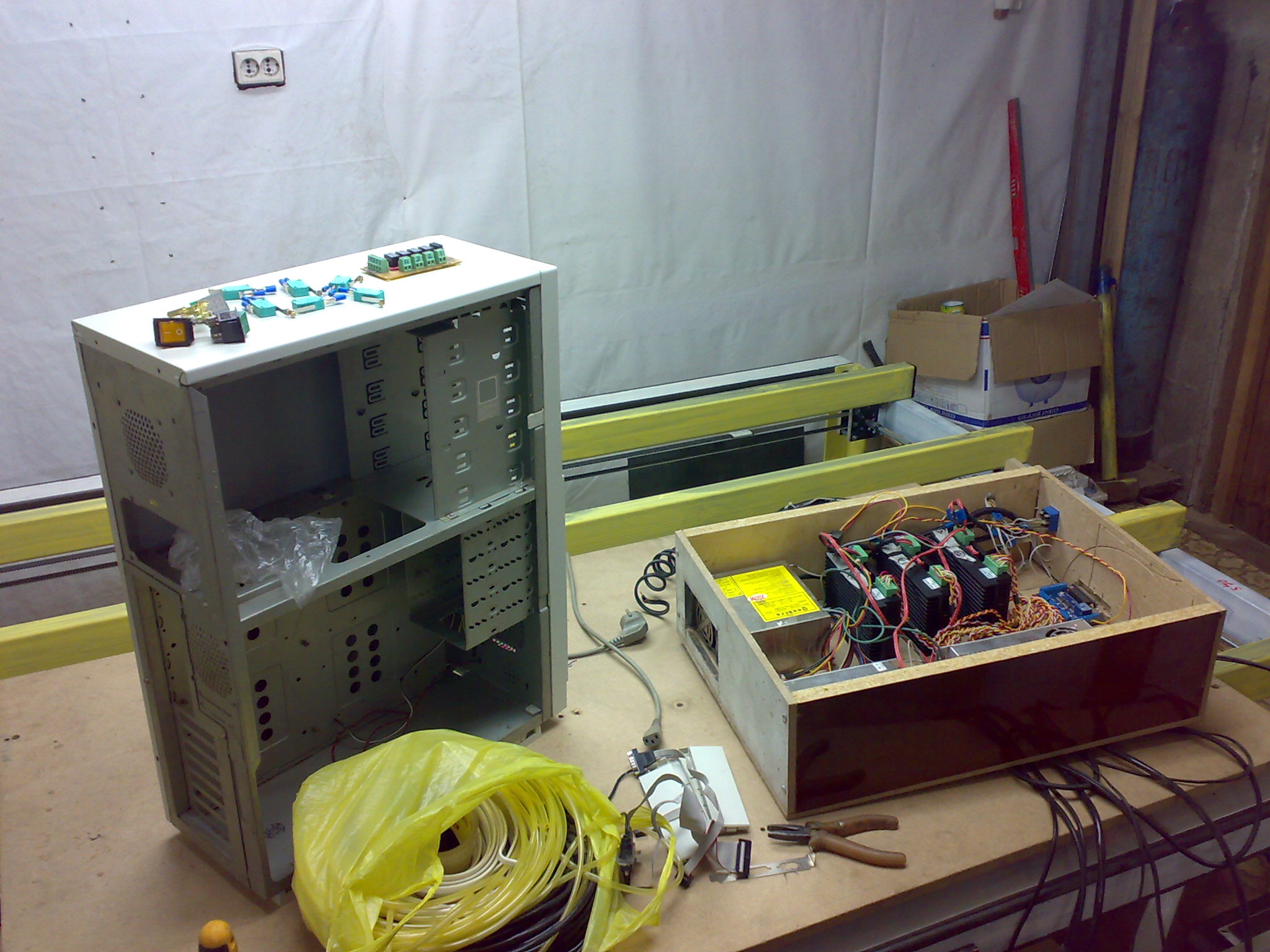

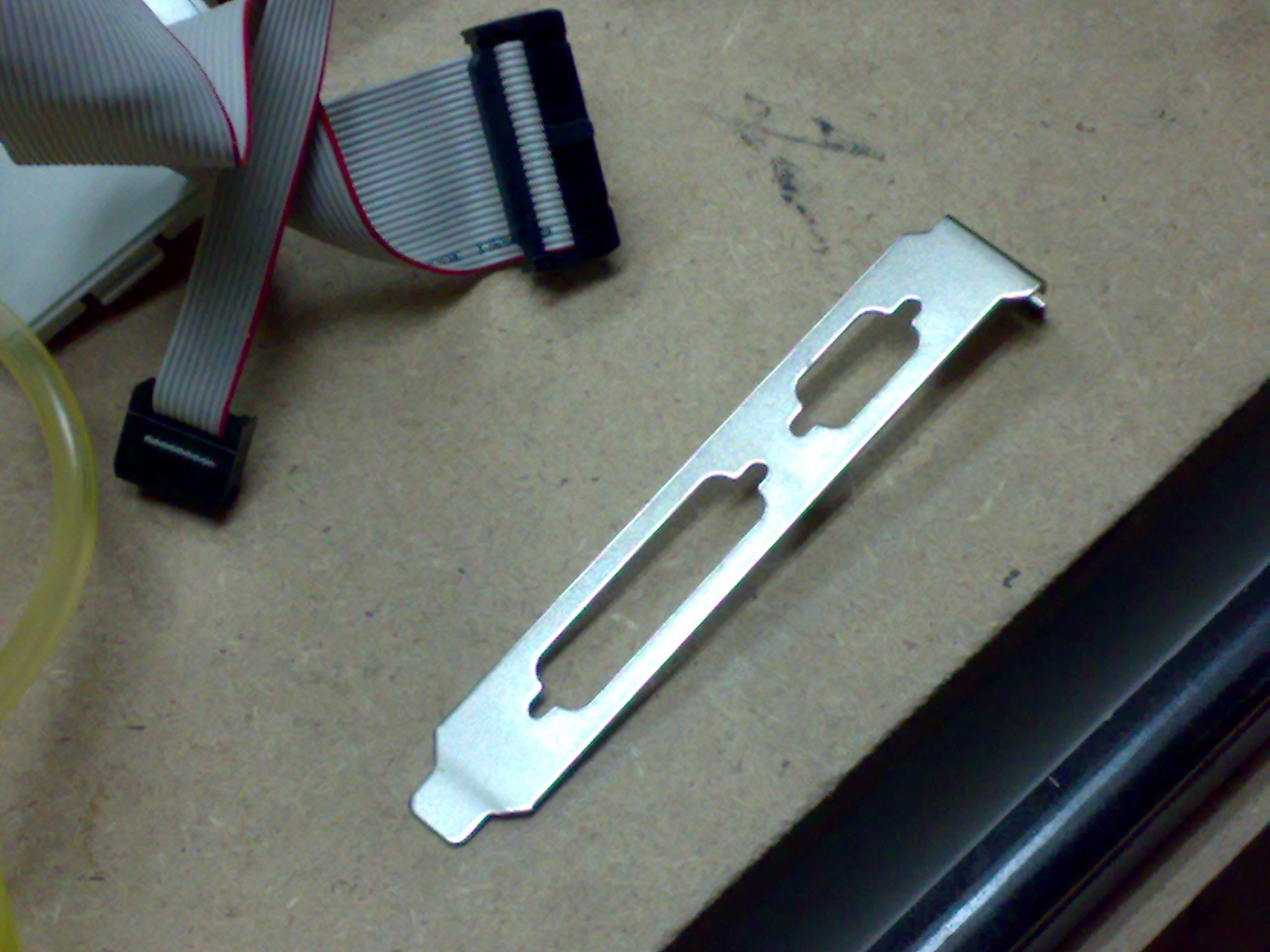

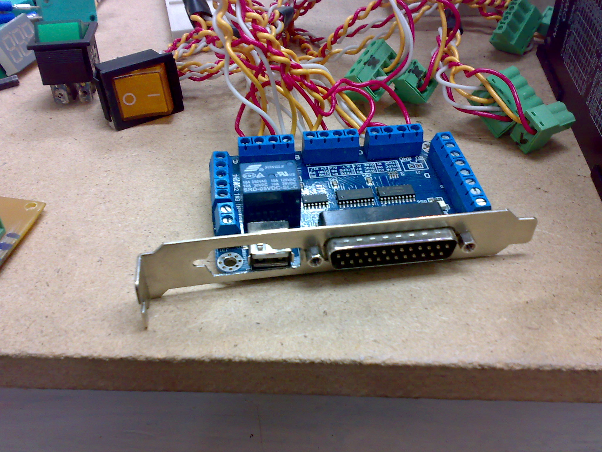

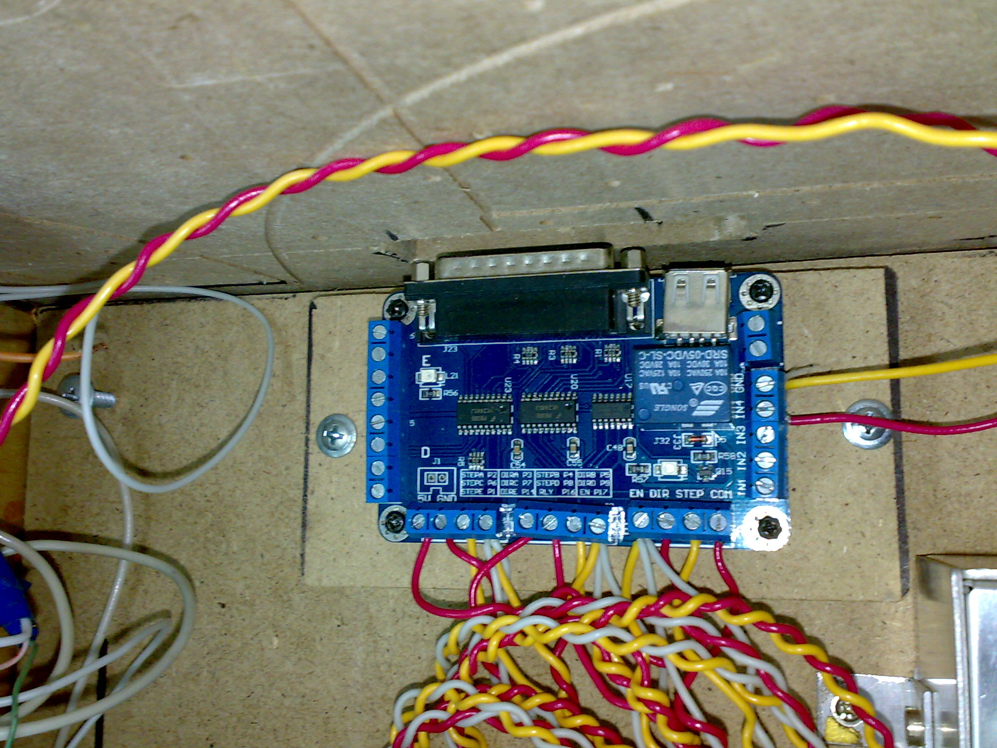

есть вопрос . думал знаю но оказалось нет уверенности.
есть такая штучка.
081120122355.jpg (5368 просмотров) <a class='original' href='./download/file.php?id=9126&mode=view' target=_blank>Загрузить оригинал (402.92 КБ)</a>
к ней хочу прикрутить контролер
081120122357.jpg (5368 просмотров) <a class='original' href='./download/file.php?id=9127&mode=view' target=_blank>Загрузить оригинал (682.6 КБ)</a>

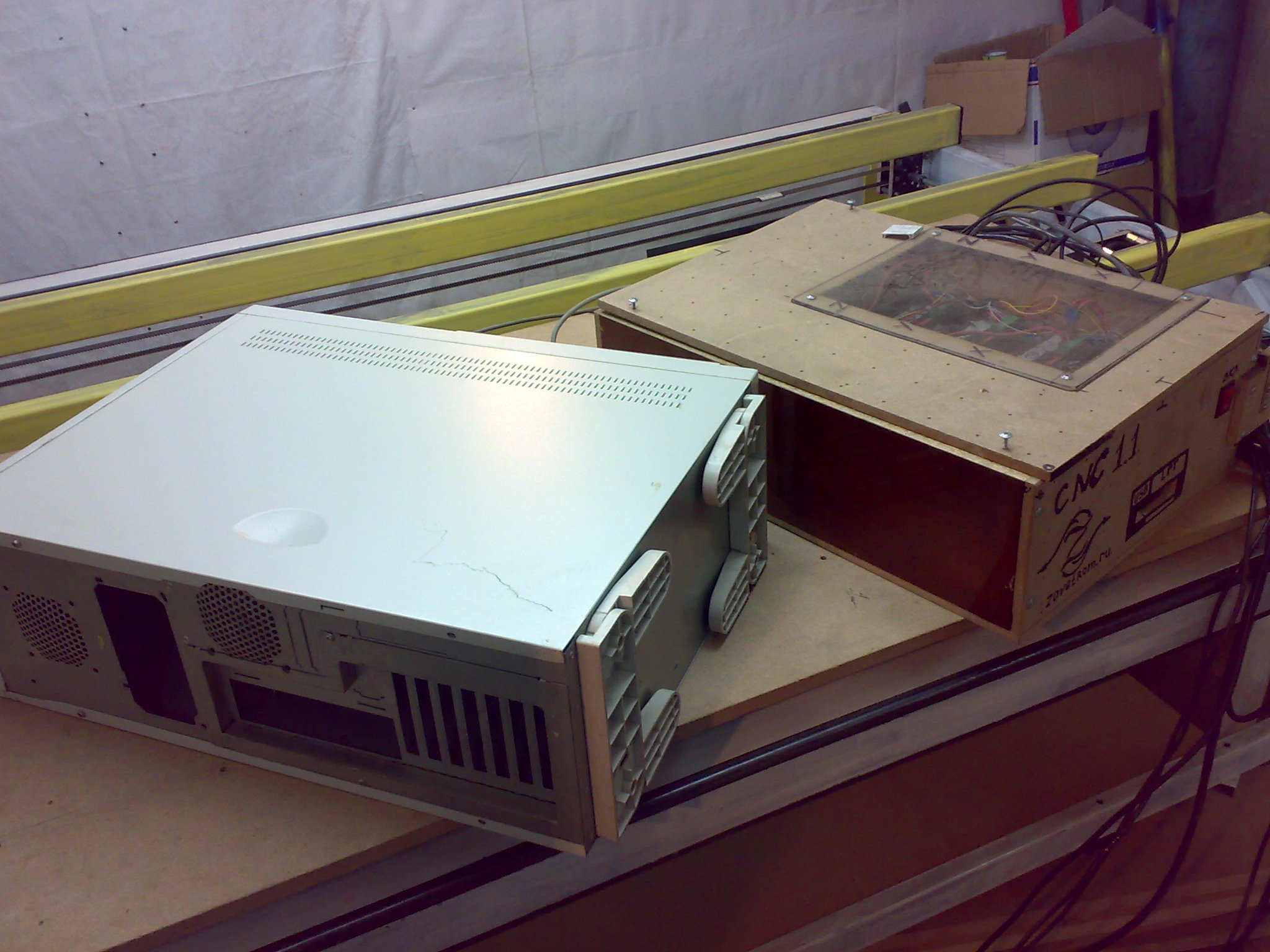

и это все хозяйство прикрутить вот сюда
081120122356.jpg (5368 просмотров) <a class='original' href='./download/file.php?id=9128&mode=view' target=_blank>Загрузить оригинал (497.87 КБ)</a>
естественно этот корпус будет заземлен
а вот он вопрос-- можноли контролер заземлить?
получается что заземлен будет через ЛПТ корпус .

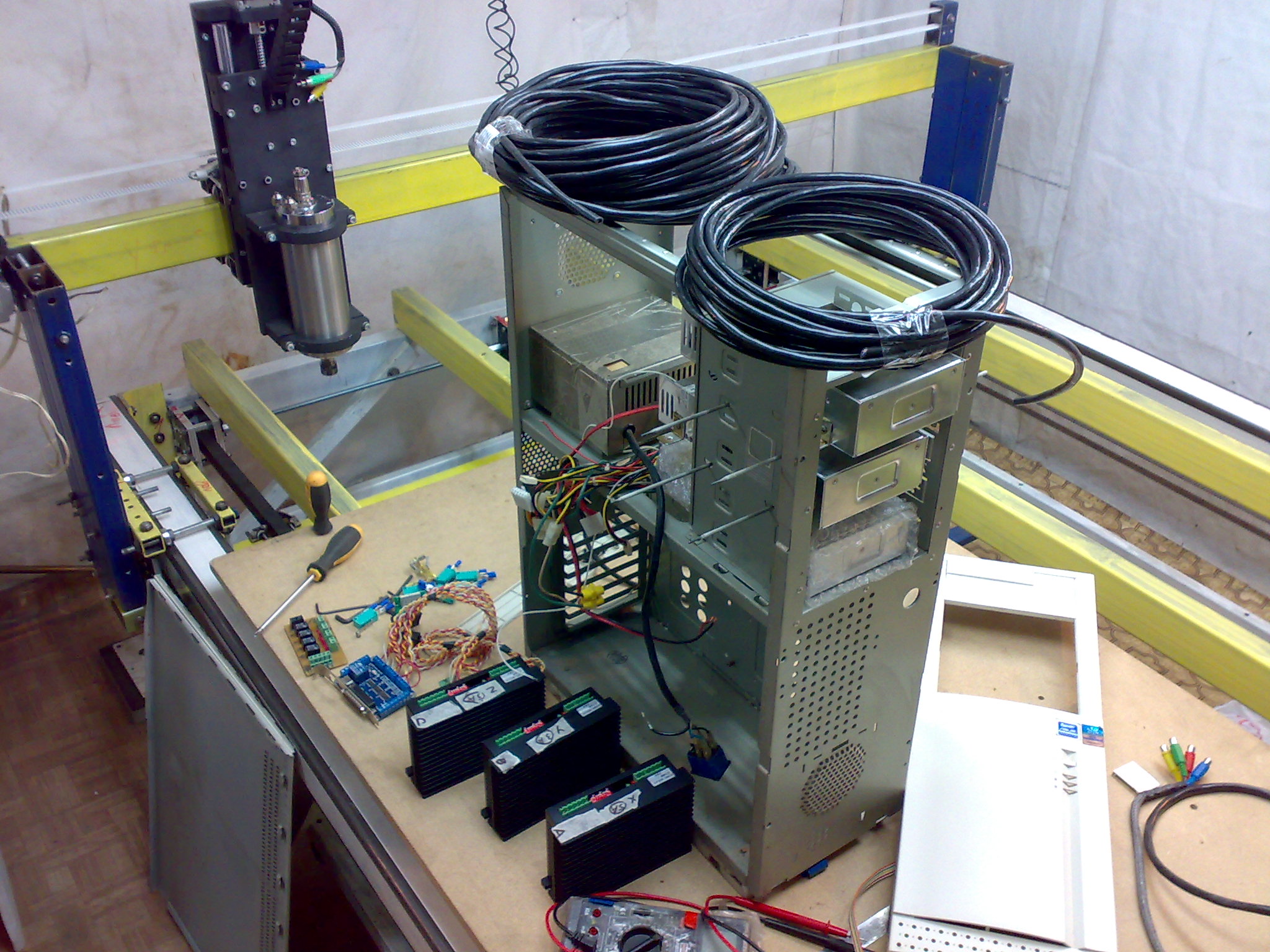

вот приготовил для пересадки органов в новое тело.
081120122352.jpg (5368 просмотров) <a class='original' href='./download/file.php?id=9129&mode=view' target=_blank>Загрузить оригинал (443.55 КБ)</a>
081120122354.jpg (5368 просмотров) <a class='original' href='./download/file.php?id=9130&mode=view' target=_blank>Загрузить оригинал (515.43 КБ)</a>
и еще прикрутил шпиндель.
081120122350.jpg (5368 просмотров) <a class='original' href='./download/file.php?id=9131&mode=view' target=_blank>Загрузить оригинал (628.03 КБ)</a>

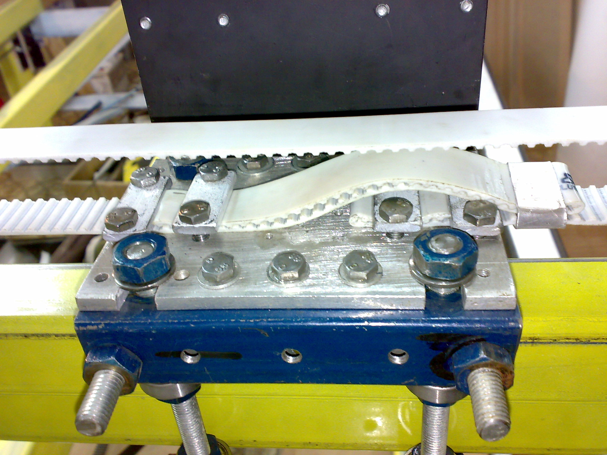

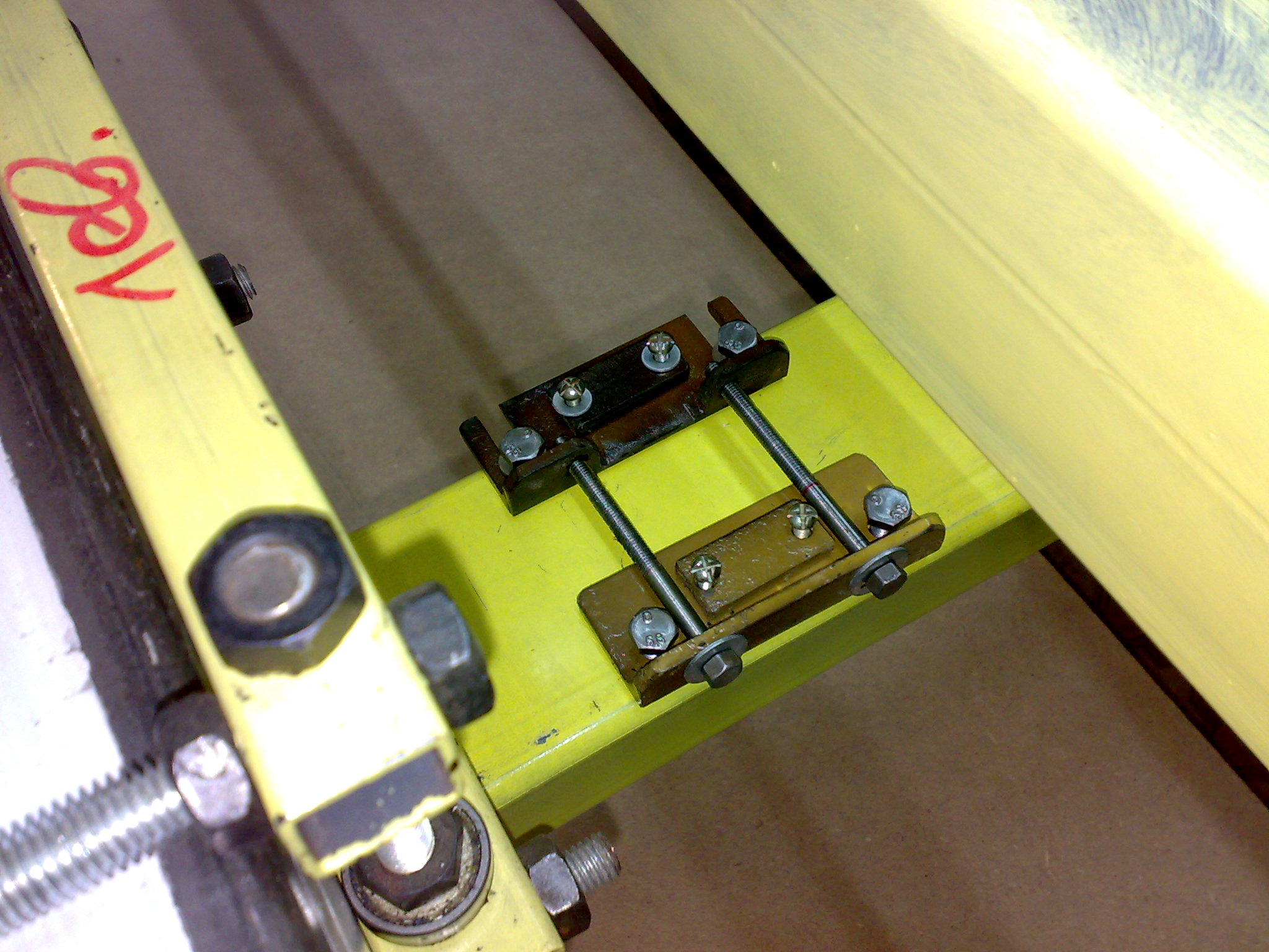

а так закрепил ремень на каретке У
081120122346.jpg (5368 просмотров) <a class='original' href='./download/file.php?id=9132&mode=view' target=_blank>Загрузить оригинал (535.55 КБ)</a>

Fisher
Сообщения: 3391
Репутация: 424
Откуда: Киров
Re: Бюджетный ЧПУ 1150х660мм с пос. модернизацией до 2100х14
Сообщение Fisher »
Колись, где шкаф надыбал? Такой-же хочу.

master_70 писал(а):а так закрепил ремень на каретке У
Можно было положить целый кусок ремня вверх ногами и прижать его к разомкнутым краям.

master_70 писал(а):а вот он вопрос-- можноли контролер заземлить?
Нет, не надо! По правилам надо сделать так:
Эту планку прикрутить к контролеру там, чтобы контроллер оказался полностью изолированным от этого корпуса.
Обязательно использовать опторазвязку между контроллером и драйверами (надеюсь она встроенная в драйвера).
Всё, что подключается на входы контроллера (хом, лимиты, пробники) должны быть изолированы от этого корпуса и от станка.
Питание на контроллер тянуть из компа (USB-порт) или можно взять от питания станка, но обязательно через DC/DC преобразователь с гальванической развязкой.
Иначе заставить всё это работаь можно будет, но велика вероятность спалить комп/контроллер.

Fisher писал(а):Колись, где шкаф надыбал? Такой-же хочу.
это мой старый биг тауэр корпус от компа. вот решил его использовать в то стоит везеде и мешается
Nick писал(а): Можно было положить целый кусок ремня вверх ногами и прижать его к разомкнутым краям.
так и сделал , кусочком ремня соединил.
перечитал несколько раз толком не понял. ведь БП все имеют заземление . комп тоже. я прозвонил ЛПТ у компа и он тоже на массе. . то выходит парадокс.. сама плата не будет заземляна а все что вокруг в земле.
да и питание подводится через ЮСБ а оно тоже на массе.. вот я ине понимаю и непонятки
как без массы если все в массе???

Сообщения: 22776
Насколько я понимаю, проблема может возникнуть, если вдруг на эту землю что-нибудь сильное попадет. Плюс в контроллере может быть развязана земля приводов и земля компьютера, а так ты их можешь объединить. все ИМХО :).

Nick писал(а):Насколько я понимаю, проблема может возникнуть, если вдруг на эту землю что-нибудь сильное попадет. Плюс в контроллере может быть развязана земля приводов и земля компьютера, а так ты их можешь объединить. все ИМХО :).
у меня земля своя . сам делал. ни к чему не завязана. . разве что через саму землю чтонить прийдет.
.или я на корпус уроню оголеные контакты фазы . :attention:

Сообщения: 21923
master_70 писал(а):у меня земля своя . сам делал. ни к чему не завязана. . разве что через саму землю чтонить прийдет.
вот смотри: ты заземляешь комп на свою землю и заземляешь этот корпус, а потом соединяешь их LPT-кабелем - в итоге имеешь петлю по земле, в которой участвует и сигнальная земля (LPT-кабель) и в лучшем случае получишь кучу помех, про худший я уже писал.
master_70 писал(а):перечитал несколько раз толком не понял. ведь БП все имеют заземление . комп тоже. я прозвонил ЛПТ у компа и он тоже на массе. . то выходит парадокс.. сама плата не будет заземляна а все что вокруг в земле.
У тебя гальваническая развязка будет проходить по месту соединения контроллера с драйверами. Для развязки по питанию я и предлагаю применить DC/DC, чтоб не тянуть USB паралельно LPT.
