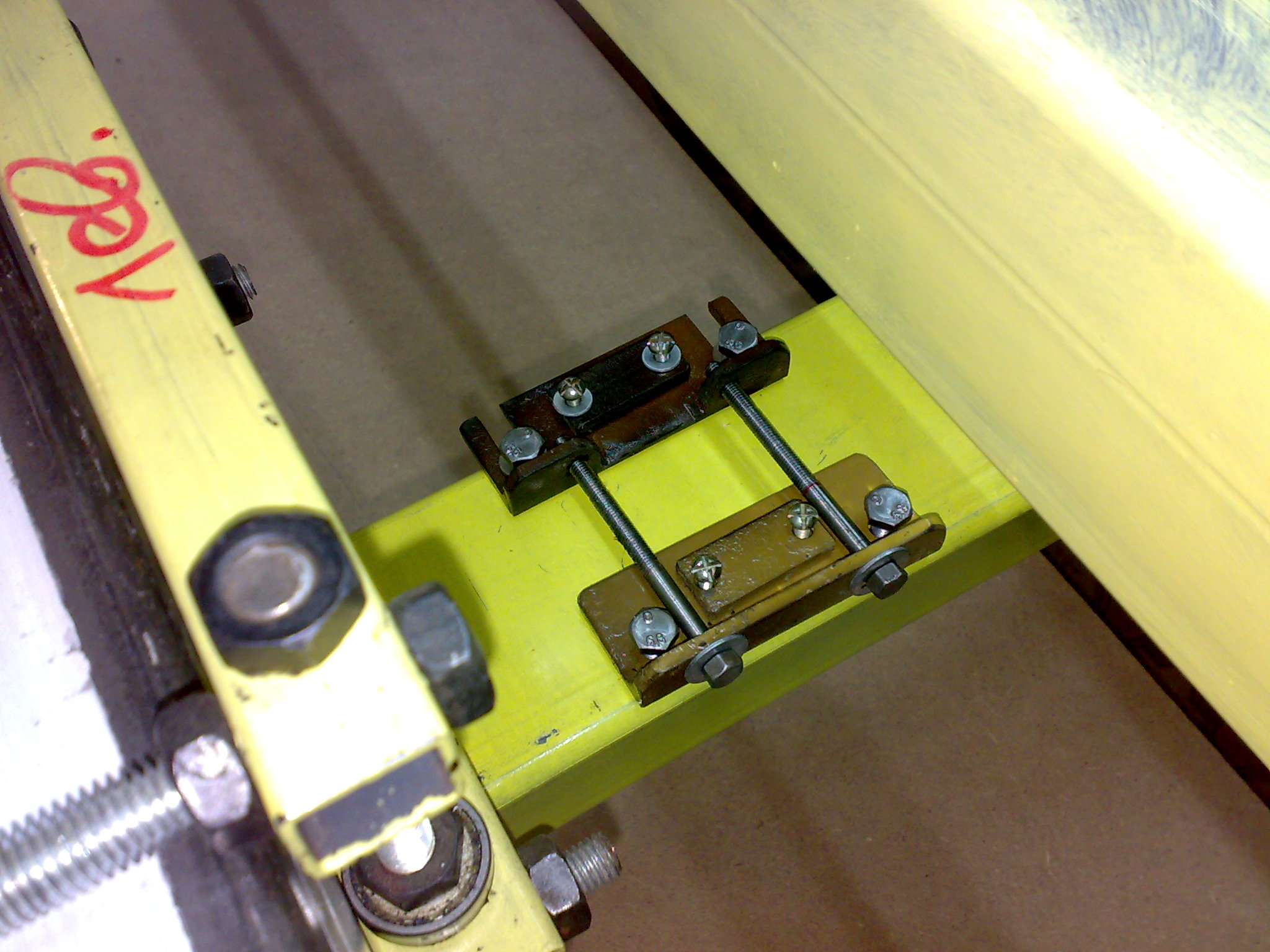

вот пока что придумал
есть мысли более интересные но для этого надо сложную фрезеровку по АЛ.
нет пока Ала и Станка на чем фрезить.
051120122323.jpg (5321 просмотр) <a class='original' href='./download/file.php?id=9050&sid=37844e57fd959b6695c7eeed089e3c76&mode=view' target=_blank>Загрузить оригинал (534.72 КБ)</a>
051120122320.jpg (5321 просмотр) <a class='original' href='./download/file.php?id=9051&sid=37844e57fd959b6695c7eeed089e3c76&mode=view' target=_blank>Загрузить оригинал (620.39 КБ)</a>
051120122326.jpg (5321 просмотр) <a class='original' href='./download/file.php?id=9052&sid=37844e57fd959b6695c7eeed089e3c76&mode=view' target=_blank>Загрузить оригинал (658.31 КБ)</a>
051120122327.jpg (5321 просмотр) <a class='original' href='./download/file.php?id=9053&sid=37844e57fd959b6695c7eeed089e3c76&mode=view' target=_blank>Загрузить оригинал (748.69 КБ)</a>
061120122329.jpg (5321 просмотр) <a class='original' href='./download/file.php?id=9054&sid=37844e57fd959b6695c7eeed089e3c76&mode=view' target=_blank>Загрузить оригинал (493.22 КБ)</a>
051120122328.jpg (5321 просмотр) <a class='original' href='./download/file.php?id=9055&sid=37844e57fd959b6695c7eeed089e3c76&mode=view' target=_blank>Загрузить оригинал (503.43 КБ)</a>
061120122332.jpg (5321 просмотр) <a class='original' href='./download/file.php?id=9056&sid=37844e57fd959b6695c7eeed089e3c76&mode=view' target=_blank>Загрузить оригинал (457.5 КБ)</a>
061120122333.jpg (5321 просмотр) <a class='original' href='./download/file.php?id=9057&sid=37844e57fd959b6695c7eeed089e3c76&mode=view' target=_blank>Загрузить оригинал (577.31 КБ)</a>
061120122334.jpg (5321 просмотр) <a class='original' href='./download/file.php?id=9058&sid=37844e57fd959b6695c7eeed089e3c76&mode=view' target=_blank>Загрузить оригинал (538.84 КБ)</a>
061120122335.jpg (5321 просмотр) <a class='original' href='./download/file.php?id=9059&sid=37844e57fd959b6695c7eeed089e3c76&mode=view' target=_blank>Загрузить оригинал (512.93 КБ)</a>
вот пока собрал пробно.

Nick писал(а):Не дурно! :)
Только не очень хорошо, что ремень под большой подвижной железякой лежит... как бы при натяжении это не сыграло свою роль...
посмотрим. . делал из того что нашол.
ремень собран из 2 частей .
UAVpilot писал(а):Я б вал сделал большего диаметра, хотя-бы из трубы. Такой тонкий и длинный при ускорениях будет скручиваться как торсион и дальние от движка ремни будут немного запаздывать.
Хотя с другой стороны сами ремни будут тянутьсяна большие расстояния...
думал. нопока не смог реализовать. нет ни труб ни фига корче нет . что нашол то и поставил. а так надо нормальные муфты токарные работы и хорошие трубы. . заменить не долго будет .
как появится то другое и третье поменяем. пришлось в конструкции предусмотреть это. и натяжители тоже заменю . тольк надо самому их из дюральки резать .
а натяжители нужны как раз для синзронизации натяжки ремней. не дай бох будет разнай натяжка то будет преекос каждый раз.
сначала натягиваю руками . после тонкая натяжка натяжниками.

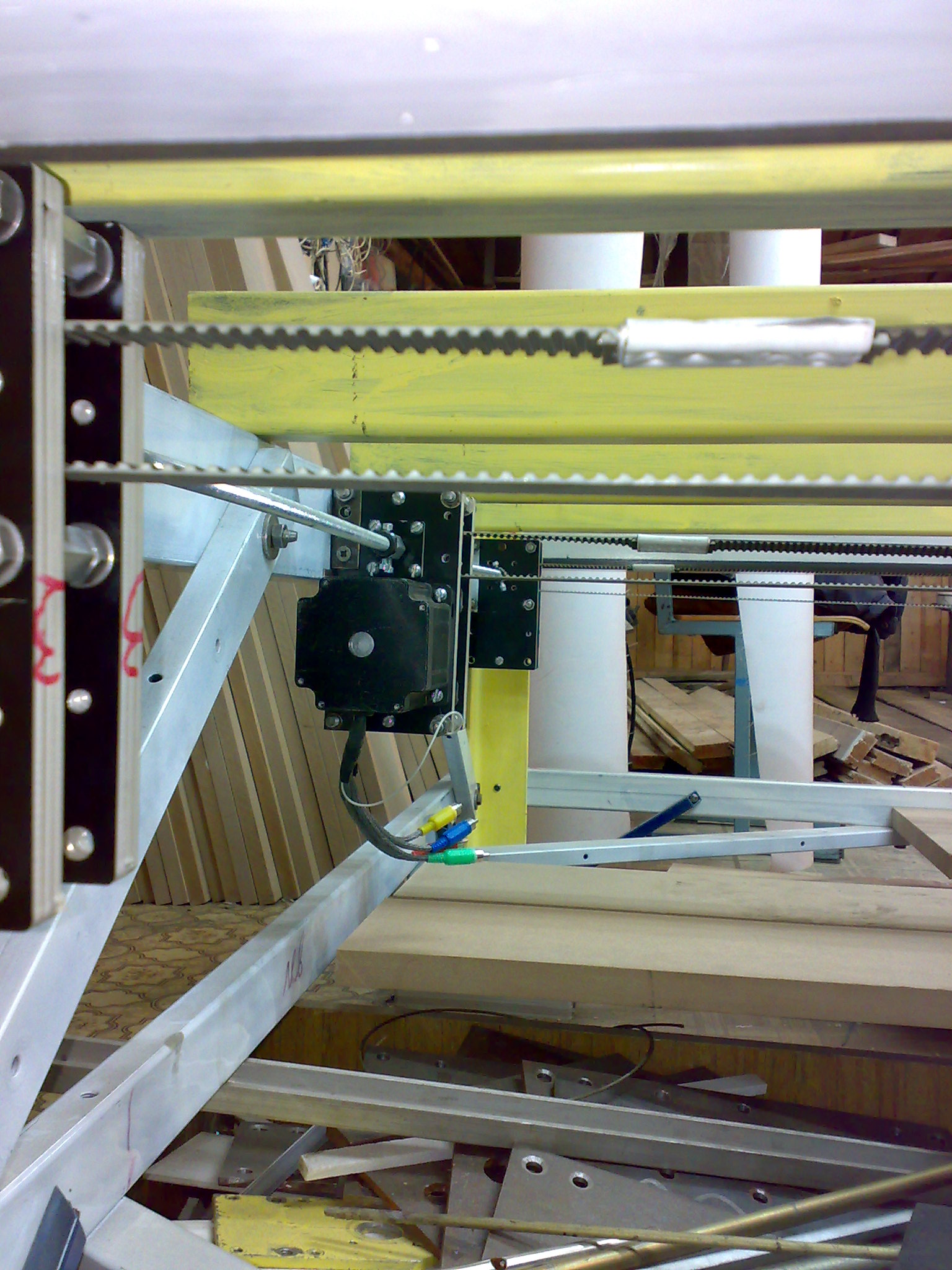

ннаконецто добил почти все ременные передачи.
осталось натягивать и по месту какиенить доработки делать. и начинать протягивать и настаривать оси.
после всего этого займусь проводкой.

а так закрепил ремень на каретке У
081120122346.jpg (5200 просмотров) <a class='original' href='./download/file.php?id=9132&sid=37844e57fd959b6695c7eeed089e3c76&mode=view' target=_blank>Загрузить оригинал (535.55 КБ)</a>

master_70 писал(а):а так закрепил ремень на каретке У
Можно было положить целый кусок ремня вверх ногами и прижать его к разомкнутым краям.

Nick писал(а): Можно было положить целый кусок ремня вверх ногами и прижать его к разомкнутым краям.
так и сделал , кусочком ремня соединил.
