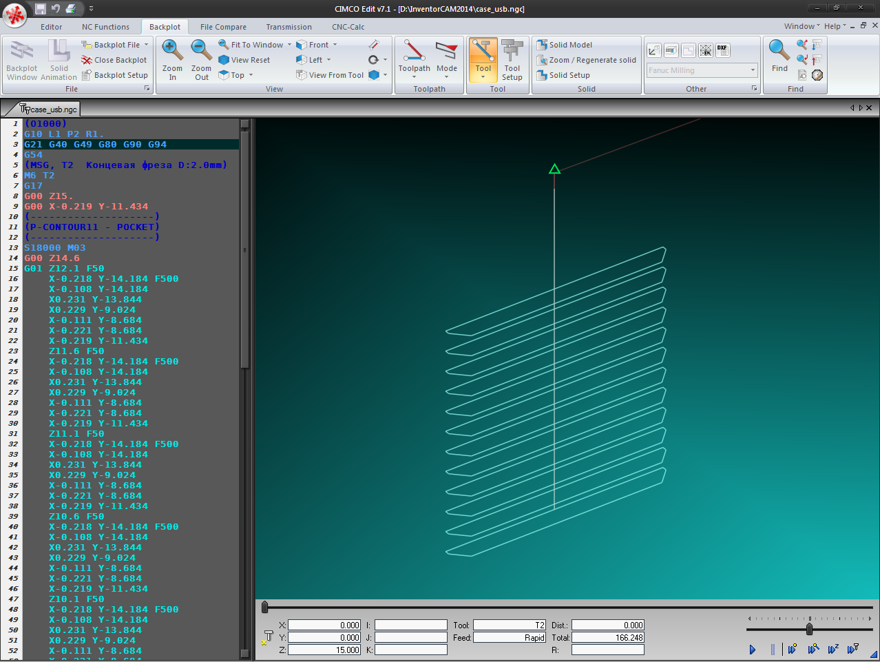

AlexTskan писал(а):комплект постпроцессора для SolidCam to LinuxCNC 3оси
Версия от 06.10.2014
Получается здорово! Ждем продолжения :good:
Снимок.PNG (3856 просмотров) <a class='original' href='./download/file.php?id=37412&mode=view' target=_blank>Загрузить оригинал (270.94 КБ)</a>
если уместно оставлять "хотелки", то хотелось бы 4ю поворотную ось .
Re: SolidCAM
Судя по скриншоту CIMCO Edit и бесплатный HSMWorks Edit - одно и тоже... :)

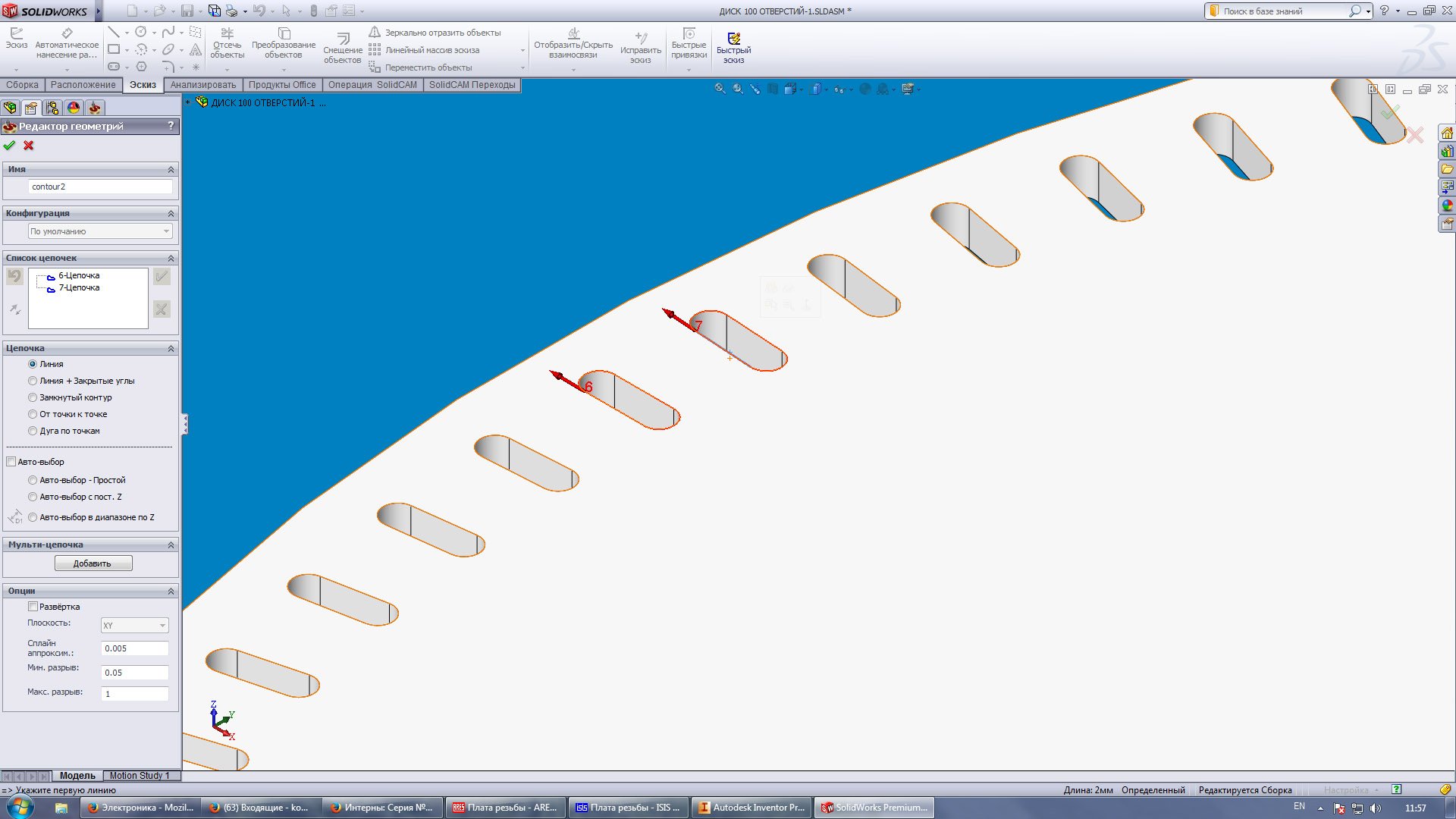

Подскажите, как выделить все 400 карманов одним махом ?
По одному что то не хочется =)))

putman писал(а):Подскажите, как выделить все 400 карманов одним махом ?
В дереве кликни по ним и выделятся ;)

Где найти это дерево ?
Re: SolidCAM
putman писал(а):Где найти это дерево ?
Я же подчеркнул красной линией на скриншоте :)

Раскрылся список, там кликаю каждую, не пойму, пока не выделилось.
Re: SolidCAM
putman писал(а):Раскрылся список, там кликаю каждую, не пойму, пока не выделилось
Зачем кликать на каждую? :wik:
Ты же эти отверстия массивом делал? Вот по-нему и кликай :)

Predator писал(а):Ты же эти отверстия массивом делал? Вот по-нему и кликай :)
Модель делал в инвенторе, в солидворке все лень научиться.
Спасибо, понял, значит буду каждую выделять.
Re: SolidCAM
putman писал(а):в солидворке все лень научиться
Да там всё просто, делается такое количество отверстий в несколько кликов мышкой :hehehe:

Predator писал(а):Да там всё просто, делается такое количество отверстий в несколько кликов мышкой :hehehe:
Знаю, но вот сложные объекты мне проще в инвенторе, там хорошо умею.
Re: SolidCAM
Выбираешь в геометрии ''мультицепочка'' , тыркаешь на поверхность и оно обведет все контуры на этой поверхности
ненужные цепочки после удалишь
можно задать фильтр, либо внешние, либо внутренние контуры
еще, обрати внимание на направление цепочек

nik1 писал(а):ыбираешь в геометрии ''мультицепочка'' , тыркаешь на поверхность и оно обведет все контуры на этой поверхности
Точно =) спасибо, разобрался.

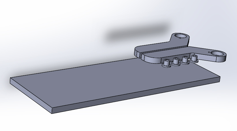

Обработка нескольких деталей на одной заготовке где нибудь обсуждалась? Не могу найти, ткните ссылкой.
Или подскажите:
Без имени-1.jpg (3480 просмотров) <a class='original' href='./download/file.php?id=41321&mode=view' target=_blank>Загрузить оригинал (100.87 КБ)</a>
Есть шесть деталек и прямоугольная заготовка, как создавать обработку ? Или нужно все деталь объединить в одну, например на пластине толщиной 0,1 мм?
