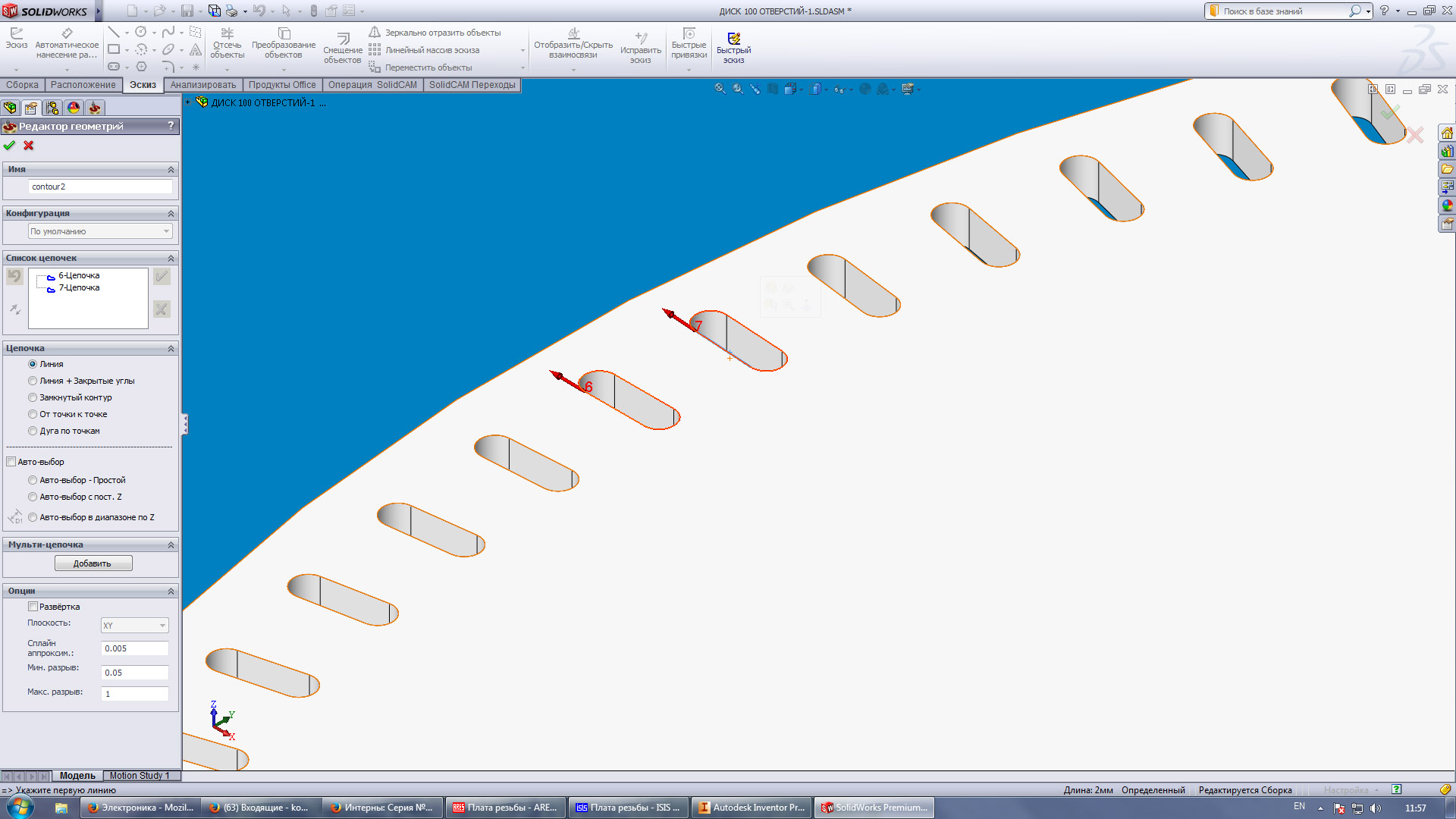

Подскажите, как выделить все 400 карманов одним махом ?
По одному что то не хочется =)))
multi.jpg (3417 просмотров) <a class='original' href='./download/file.php?id=39636&sid=c072c38949fa9754af997fefbd350869&mode=view' target=_blank>Загрузить оригинал (297.09 КБ)</a>

putman писал(а):Подскажите, как выделить все 400 карманов одним махом ?
В дереве кликни по ним и выделятся ;)
multi.jpg (3416 просмотров) <a class='original' href='./download/file.php?id=39637&sid=c072c38949fa9754af997fefbd350869&mode=view' target=_blank>Загрузить оригинал (223.86 КБ)</a>

Predator писал(а):В дереве кликни по ним и выделятся ;)
Где найти это дерево ?
Сообщения: 9583
Re: SolidCAM
putman писал(а):Где найти это дерево ?
Я же подчеркнул красной линией на скриншоте :)

Predator писал(а):Я же подчеркнул красной линией на скриншоте :)
Раскрылся список, там кликаю каждую, не пойму, пока не выделилось.
Сообщения: 9583
Re: SolidCAM
putman писал(а):Раскрылся список, там кликаю каждую, не пойму, пока не выделилось
Зачем кликать на каждую? :wik:
Ты же эти отверстия массивом делал? Вот по-нему и кликай :)

Predator писал(а):Ты же эти отверстия массивом делал? Вот по-нему и кликай :)
Модель делал в инвенторе, в солидворке все лень научиться.
Спасибо, понял, значит буду каждую выделять.
Сообщения: 9583
Re: SolidCAM
putman писал(а):в солидворке все лень научиться
Да там всё просто, делается такое количество отверстий в несколько кликов мышкой :hehehe:

Predator писал(а):Да там всё просто, делается такое количество отверстий в несколько кликов мышкой :hehehe:
Знаю, но вот сложные объекты мне проще в инвенторе, там хорошо умею.
Сообщения: 8408
Re: SolidCAM
Выбираешь в геометрии ''мультицепочка'' , тыркаешь на поверхность и оно обведет все контуры на этой поверхности
ненужные цепочки после удалишь
можно задать фильтр, либо внешние, либо внутренние контуры
еще, обрати внимание на направление цепочек

nik1 писал(а):ыбираешь в геометрии ''мультицепочка'' , тыркаешь на поверхность и оно обведет все контуры на этой поверхности
Точно =) спасибо, разобрался.
