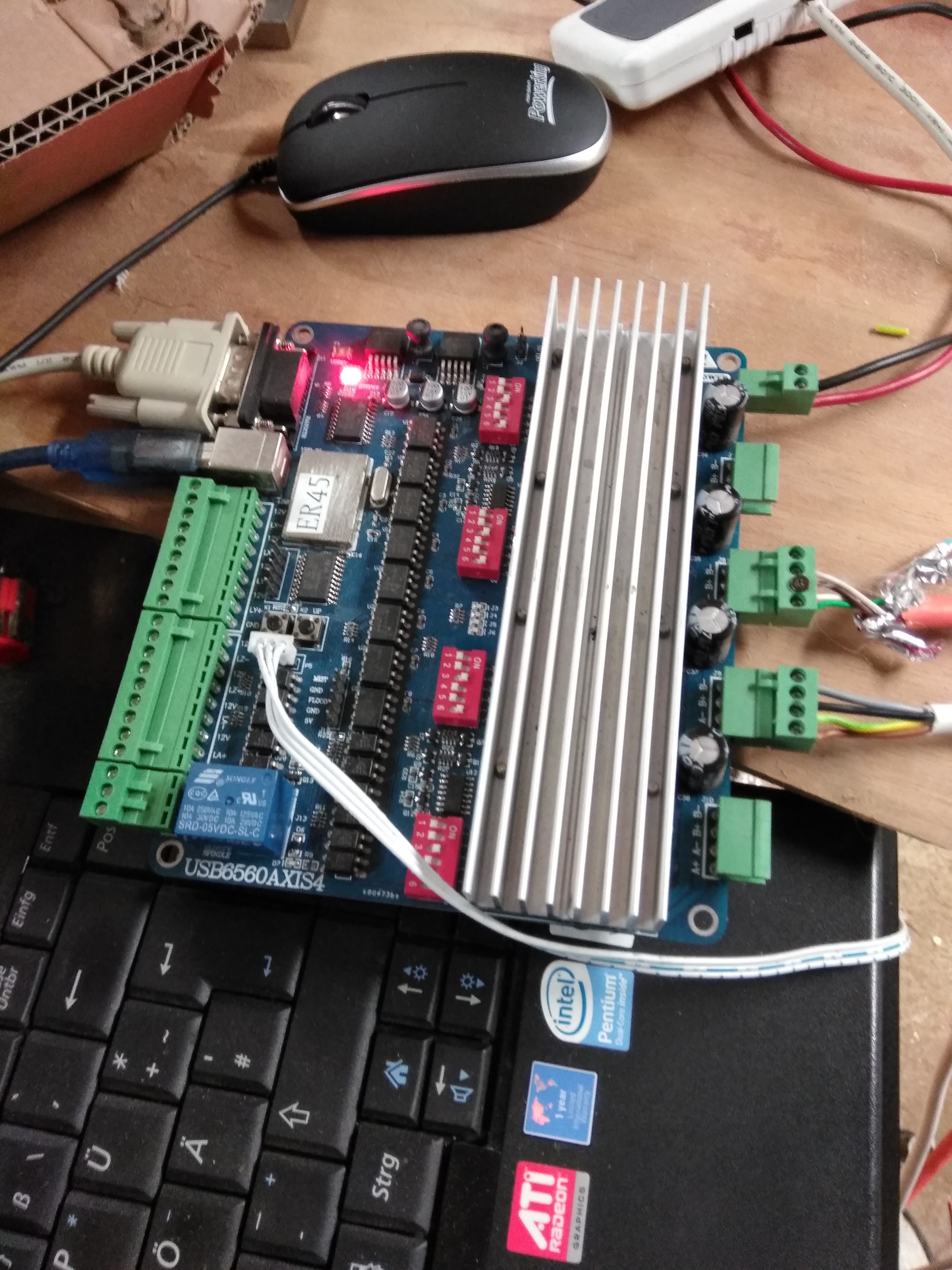

Здравствуйте у меня проблема
С CNC USB Платой.
Купил бу.
Номер чипа не совпадает из софтом.
Што можно сделать.
Спасиво заранее.

Сообщения: 3310
Re: Работа с программой CNC USB Controller (от cnc-planet)
Jogijogi писал(а):Што можно сделать
Написал, глянь почту

А сколько Volt можно дать на плату.
В одном месте стоит 12.
В другом от 12 -32 на пин 14.
Спасибо.
Сообщения: 3310
Jogijogi писал(а):А сколько Volt можно дать на плату.
У меня нет такой платы, поэтому конкретно по пинам не скажу. А так, там где 12В - питание контроллера и логики, а 12-32В это питание драйверов. На драйвера 12В будет мало, а 24-32В самое то :good:

Сдесь драйвер вместе с платой.
Сообщения: 3310
Jogijogi писал(а):Сдесь драйвер вместе с платой.
а питание логики и драйверов отдельное по идее должно быть

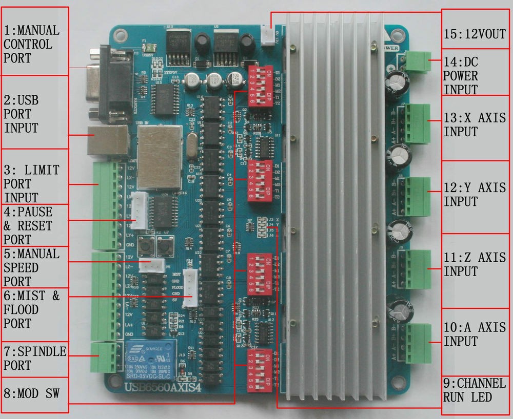

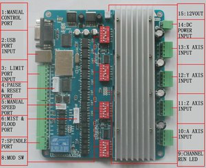

Olaf72
Сообщения: 14
Зарегистрирован: 30 дек 2018, 01:51
Репутация: 3
Сообщение Olaf72 »
плату вроде зовут USB6560T4V3
HTB1PK9HGVXXXXa4XVXXq6xXFXXXA.jpg (3589 просмотров) <a class='original' href='./download/file.php?id=159043&mode=view' target=_blank>Загрузить оригинал (207.26 КБ)</a>
используй поиск по названию
вот мануал на нее например
https://docplayer.net/45167362-Usb6560t ... anual.html
но даже простое изучение картинки уже может сильно помочь

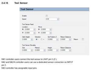

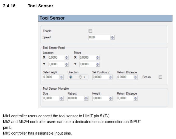

А в контроллерах от планет есть возможность подключить датчик высоты двухступенчатый, который сначала снижает скорость а потом уже останавливает подачу?
https://youtu.be/N2yIWE1BF54
Olaf72
Сообщения: 14
Репутация: 3
Сообщение Olaf72 »
Думаю подключение таких датчиков возможно только на старшей модели - CNC USB controller Mk3
Первый датчик из видео содержит две пары нормально замкнутых контактов, первая пара которая сигнализирует о прикосновении должна быть заведена на дополнительные вход например IN10, вторая на традиционный Z- Home, IN5
И дополнительно прописать в скриптах снижение скорости, при размыкании IN10 снизить скорость по Z.
Для второго вида датчика надо будет использовать выход например OUT7 для подключения клапана обдува перед измерением,
и тоже прописать в скрипты.
Эмм, скрипты, насколько я понял работают только на Mk3
И кстати, на Mk3 работают и софт лимиты, которые автоматически снижают скорость при подъезде к концевику, чтобы не ударить.
Olaf72 писал(а):Первый датчик из видео содержит две пары нормально замкнутых контактов, первая пара которая сигнализирует о прикосновении должна быть заведена на дополнительные вход например IN10, вторая на традиционный Z- Home, IN5
Вторую пару контактов надо подключить к E-STOP и никакие скрипты писать не надо.
Первый контакт - это собственно датчик касания, по которому и происходит измерение. Второй контакт - аварийный, он останавливает станок чтоб не поломать фрезу/датчки, если по какой-то причине на первый контакт не было реакции или он не сработал.

UAVpilot писал(а):Первый контакт - это собственно датчик касания, по которому и происходит измерение. Второй контакт - аварийный, он останавливает станок чтоб не поломать фрезу/датчки, если по какой-то причине на первый контакт не было реакции или он не сработал.
посмотрел странички на али, действительно так.

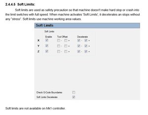

maagalex писал(а):А в контроллерах от планет есть возможность подключить датчик высоты двухступенчатый, который сначала снижает скорость а потом уже останавливает подачу?
Сделать так как хочет maagalex возможно, но не нужно. По китайскому описанию первый датчик оптический, высокоточный микронный, второй механический.
Далее, я тут подумал, USB CNC Controller Mk3 позволяет настроить софтлимиты, которые при при хоминге и подъезде станка к концевику снижают скорость, без всяких ухищрений. По идее на наезде на -Z при измерении должен притормаживать при условии, что длина инструментов не слишком разнится.
Аннотация 2019-03-25 084338.jpg (3360 просмотров) <a class='original' href='./download/file.php?id=159586&mode=view' target=_blank>Загрузить оригинал (45.67 КБ)</a>
Аннотация 2019-03-25 084627.jpg (3360 просмотров) <a class='original' href='./download/file.php?id=159587&mode=view' target=_blank>Загрузить оригинал (49.64 КБ)</a>
Да, вмешаться скриптами все равно придется, если будет использоваться датчик с обдувом.
Дополню: процедура измерения длины инструмента в USB CNC Controller предполагает отдельную настройку скорости движения станка, и по этому, нет смысла использовать что то еще.
