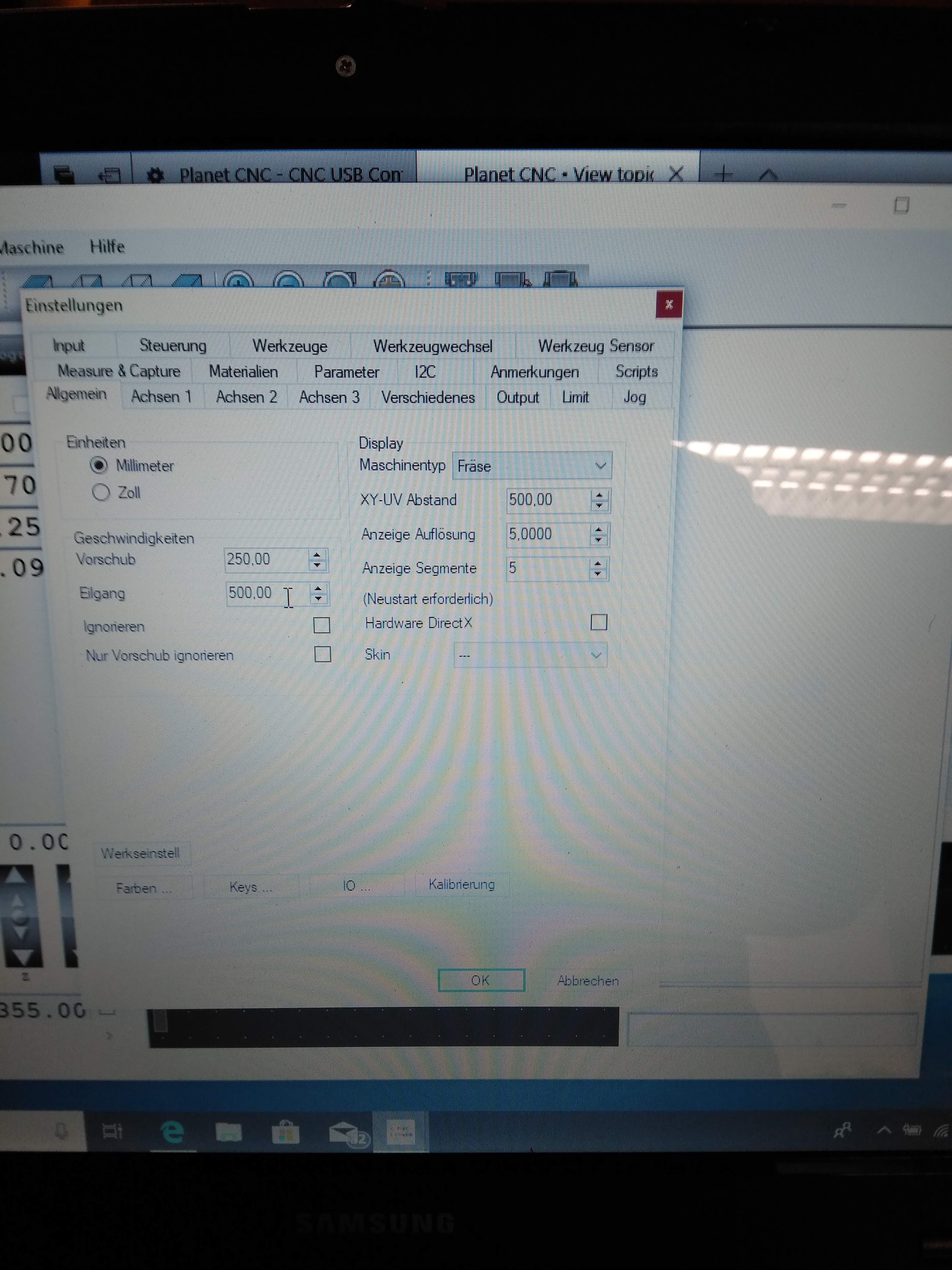

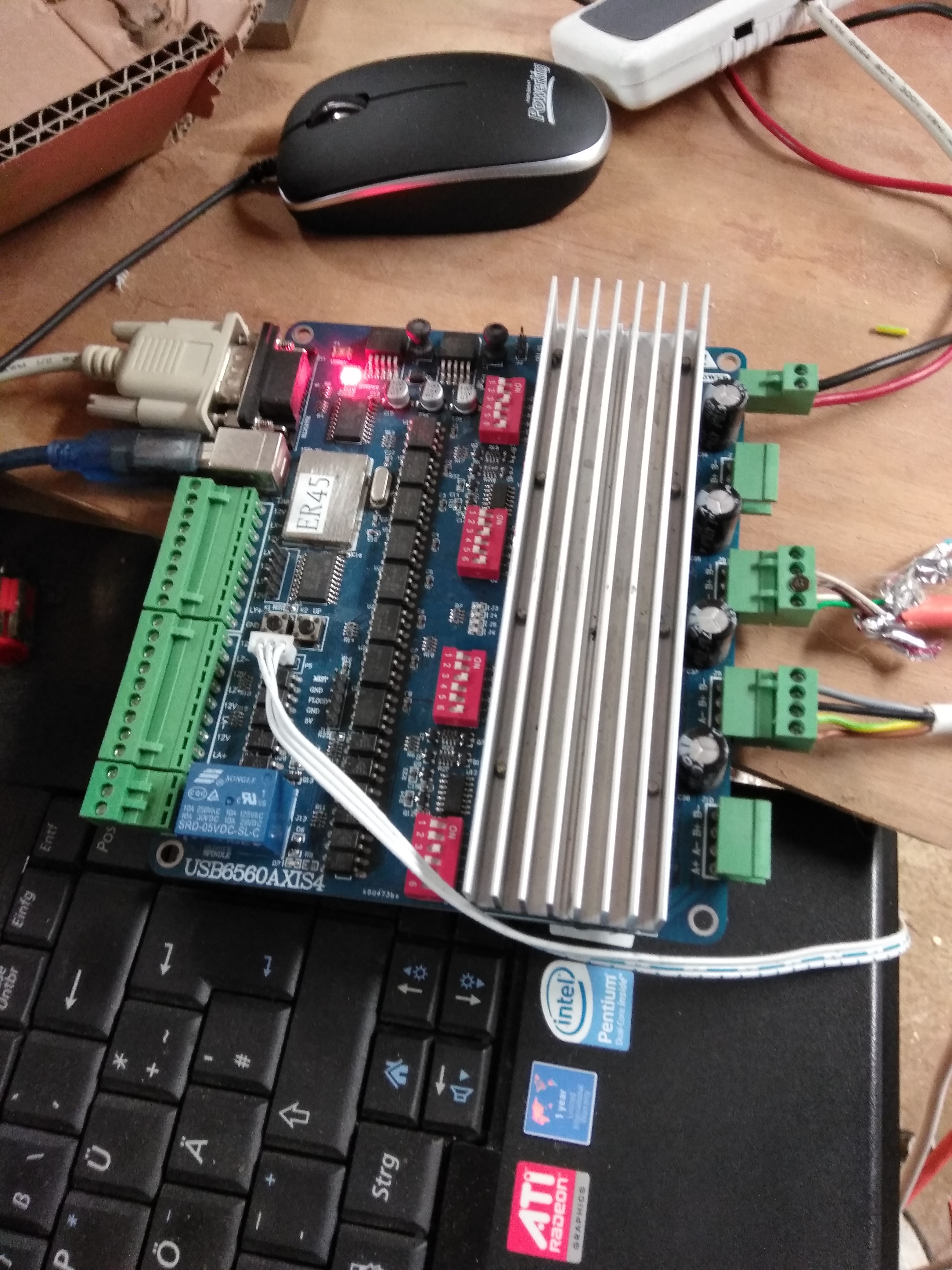

Здравствуйте у меня проблема
С CNC USB Платой.
Купил бу.
Номер чипа не совпадает из софтом.
Што можно сделать.
Спасиво заранее.

Пробовал писать в личку но
Не смог.
Помогииитее.

А сколько Volt можно дать на плату.
В одном месте стоит 12.
В другом от 12 -32 на пин 14.
Спасибо.
Сообщения: 3310
Re: Работа с программой CNC USB Controller (от cnc-planet)
Jogijogi писал(а):А сколько Volt можно дать на плату.
У меня нет такой платы, поэтому конкретно по пинам не скажу. А так, там где 12В - питание контроллера и логики, а 12-32В это питание драйверов. На драйвера 12В будет мало, а 24-32В самое то :good:

Сдесь драйвер вместе с платой.
Сообщения: 3310
Jogijogi писал(а):Сдесь драйвер вместе с платой.
а питание логики и драйверов отдельное по идее должно быть

плату вроде зовут USB6560T4V3
HTB1PK9HGVXXXXa4XVXXq6xXFXXXA.jpg (3594 просмотра) <a class='original' href='./download/file.php?id=159043&mode=view' target=_blank>Загрузить оригинал (207.26 КБ)</a>
используй поиск по названию
вот мануал на нее например
https://docplayer.net/45167362-Usb6560t ... anual.html
но даже простое изучение картинки уже может сильно помочь

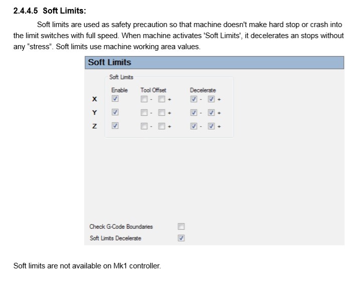

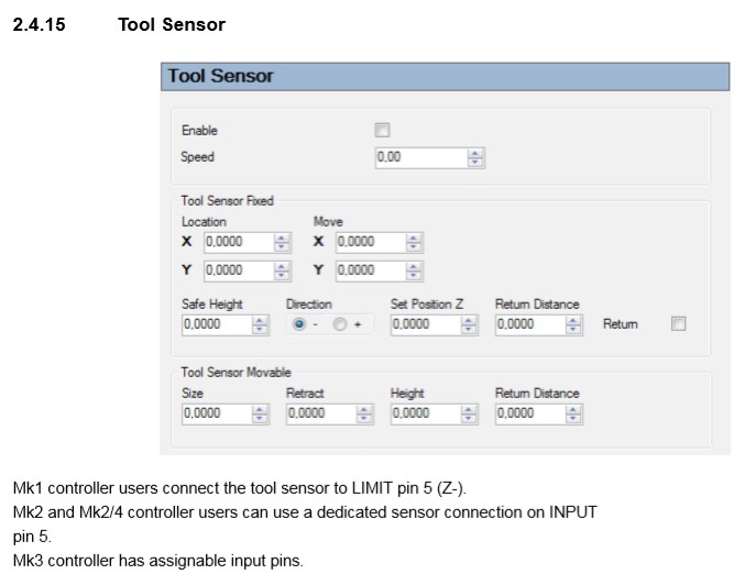

maagalex писал(а):А в контроллерах от планет есть возможность подключить датчик высоты двухступенчатый, который сначала снижает скорость а потом уже останавливает подачу?
Сделать так как хочет maagalex возможно, но не нужно. По китайскому описанию первый датчик оптический, высокоточный микронный, второй механический.
Далее, я тут подумал, USB CNC Controller Mk3 позволяет настроить софтлимиты, которые при при хоминге и подъезде станка к концевику снижают скорость, без всяких ухищрений. По идее на наезде на -Z при измерении должен притормаживать при условии, что длина инструментов не слишком разнится.
Аннотация 2019-03-25 084338.jpg (3365 просмотров) <a class='original' href='./download/file.php?id=159586&mode=view' target=_blank>Загрузить оригинал (45.67 КБ)</a>
Аннотация 2019-03-25 084627.jpg (3365 просмотров) <a class='original' href='./download/file.php?id=159587&mode=view' target=_blank>Загрузить оригинал (49.64 КБ)</a>
Да, вмешаться скриптами все равно придется, если будет использоваться датчик с обдувом.
Дополню: процедура измерения длины инструмента в USB CNC Controller предполагает отдельную настройку скорости движения станка, и по этому, нет смысла использовать что то еще.
