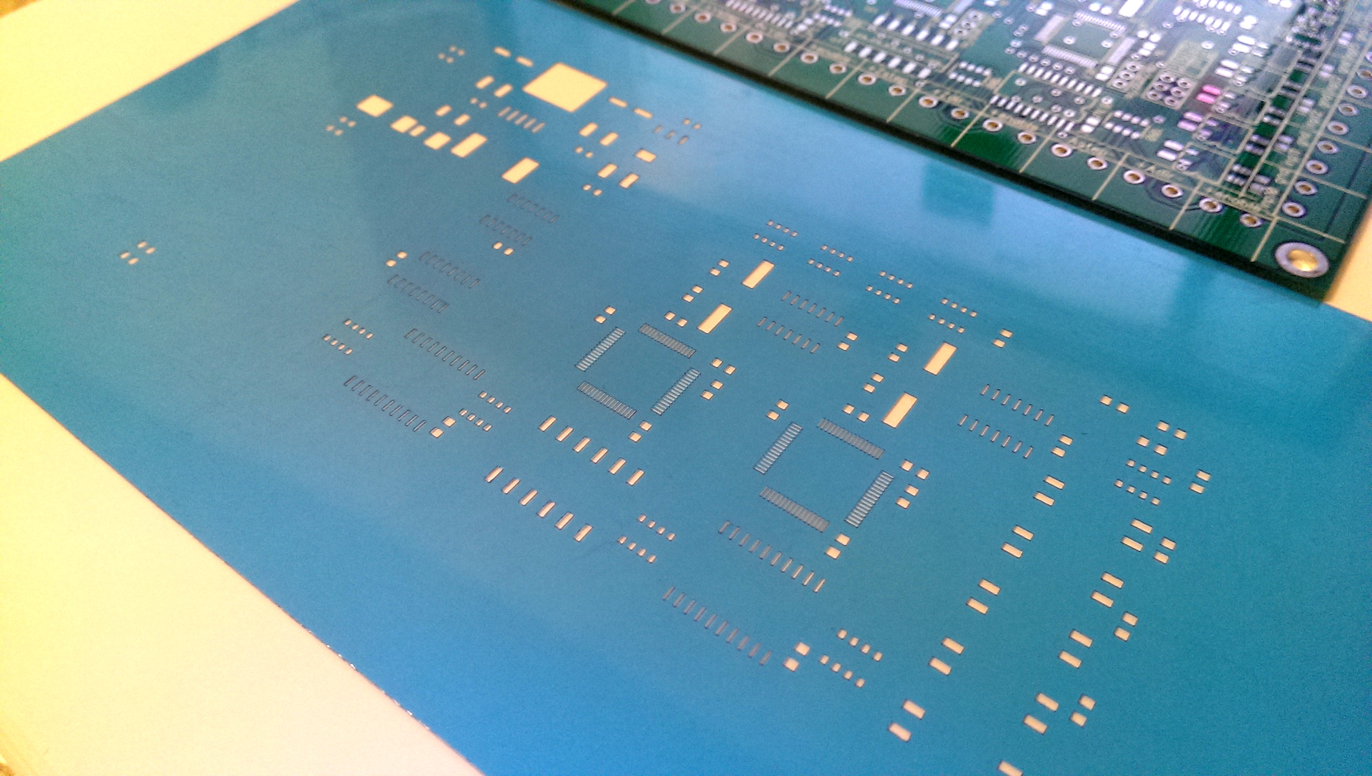

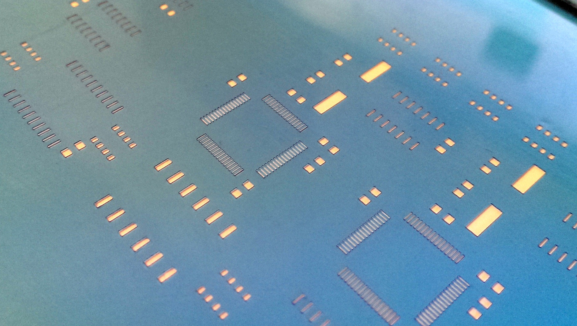

Попробовал сейчас вырезать из переплетной пленки трафарет для паяльной пасты.
На всякий случай отзеркалил, чтобы уклон от гравера получился внутрь, а не наружу.
Вроде бы получилось вполне сносно. Через неделю придет паяльная паста - буду пробовать.
2015-06-09 21-02-47.JPG (3812 просмотров) <a class='original' href='./download/file.php?id=51996&mode=view' target=_blank>Загрузить оригинал (935.5 КБ)</a>
2015-06-09 21-02-33.JPG (3809 просмотров) <a class='original' href='./download/file.php?id=51998&mode=view' target=_blank>Загрузить оригинал (495.2 КБ)</a>
В центре два корпуса LQFP 64 с шириной площадки 0,3 мм и расстоянием между ножками 0,2 мм .

Классно получилось, а можно линк куданить на такую пленку? И каким гравером резали если не секрет?
Re: Цифровой фильтр для коррекции неравномерности импульсов
Гравер - китайский дешевый.
Диаметр пятки 0,1 мм угол наклона кромки 20°.
Т.е. чем было - тем и резал.
Обороты - 20 000, подача 250 мм/мин.
Купить можно в мелких типографских конторах, которые занимаются переплетом и брошюровкой.
Если контора сильно жадная - придется заплатить за переплет книги из одного белого листа.
Линк - первый попавшийся: http://www.da-office.ru/store/oblozhki- ... m-sinyaya/
Цена за пачку. Наверняка можно найти и ближе и дешевле.
Микрометр показал толщину от 0,18 до 0,2 мм.
Говорят, их можно резать и плоттером и лазером.

Я использую обычную плёнку для принтеров, на которой фотошаблоны печатаю, как правило уже использованную по прямому назначению.
UAVpilot писал(а):Я использую обычную плёнку для принтеров, на которой фотошаблоны печатаю, как правило уже использованную по прямому назначению.
Интересно, это разные материалы, или одно и то же?

michael-yurov писал(а):Попробовал сейчас вырезать из переплетной пленки трафарет для паяльной пасты.
Эта пленка - по сути пластик?
А какой трафаретный принтер используете?
AndyBig писал(а): Эта пленка - по сути пластик?
Да, похожа на полиэтилентерефталат.
AndyBig писал(а): А какой трафаретный принтер используете?
Пока никакой. Собираюсь использовать шпатель, или пластиковую карточку.
