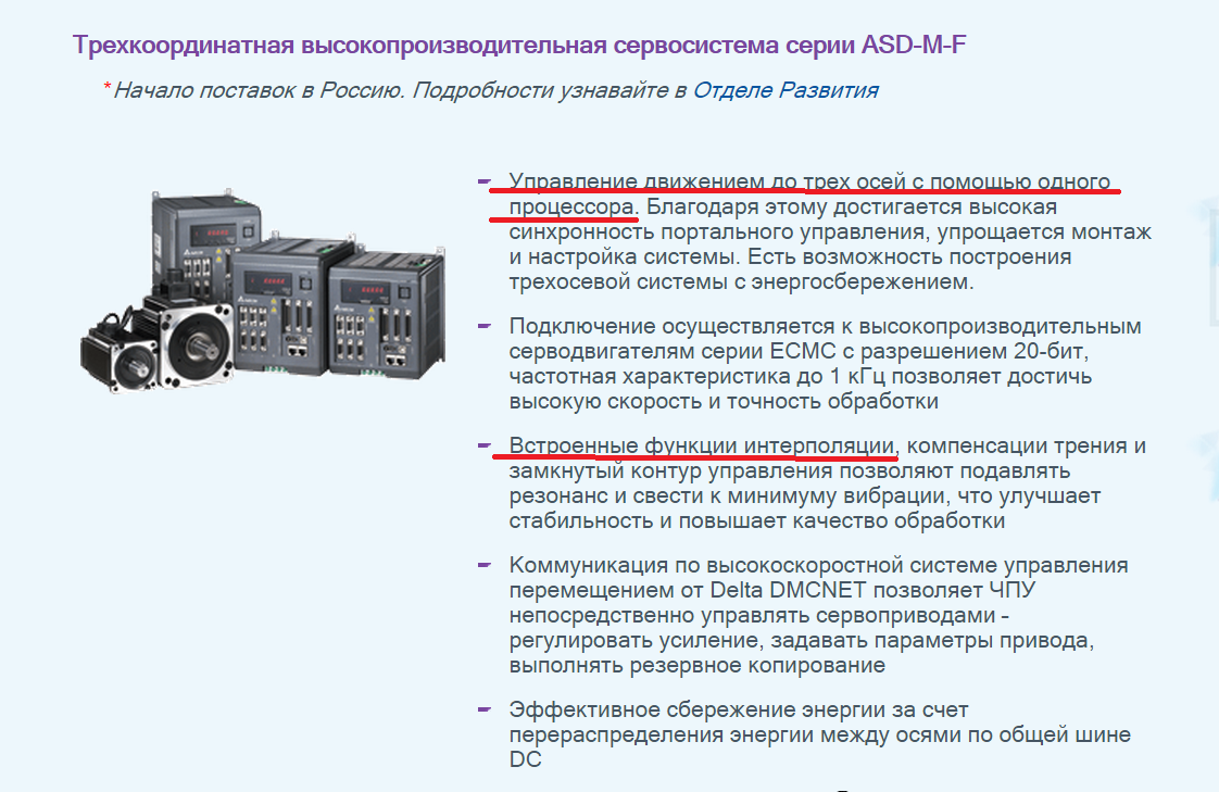

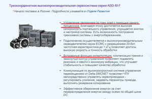

Типо "блочных серв" на 3.4.5ть осей? http://www.deltronics.ru/product/CNC/CN ... s_119.htmlodekolon писал(а): обязательной поддержкой согласованной работы осей при движении.

если честно, я не очень понимаю как серва, хотя и строеная может обеспечить динамическую точность траектории ... здравый смысл говорит, что этим стойка должна заниматься. а задача сервы обеспечить точное выполнение команд от стойки. Еще раз прошу, давайте этот холивар перенессем в свою ветку, а тут тема про gsk

А как сервы могут выполнять интерполяцию?odekolon писал(а):если честно, я не очень понимаю как серва, хотя и строеная может обеспечить динамическую точность траектории

сам удивляюсь..aftaev писал(а):А как сервы могут выполнять интерполяцию?odekolon писал(а):если честно, я не очень понимаю как серва, хотя и строеная может обеспечить динамическую точность траектории

видимо по часовой и против часовой стрелки вокруг своей осиaftaev писал(а):как сервы могут выполнять интерполяцию?
