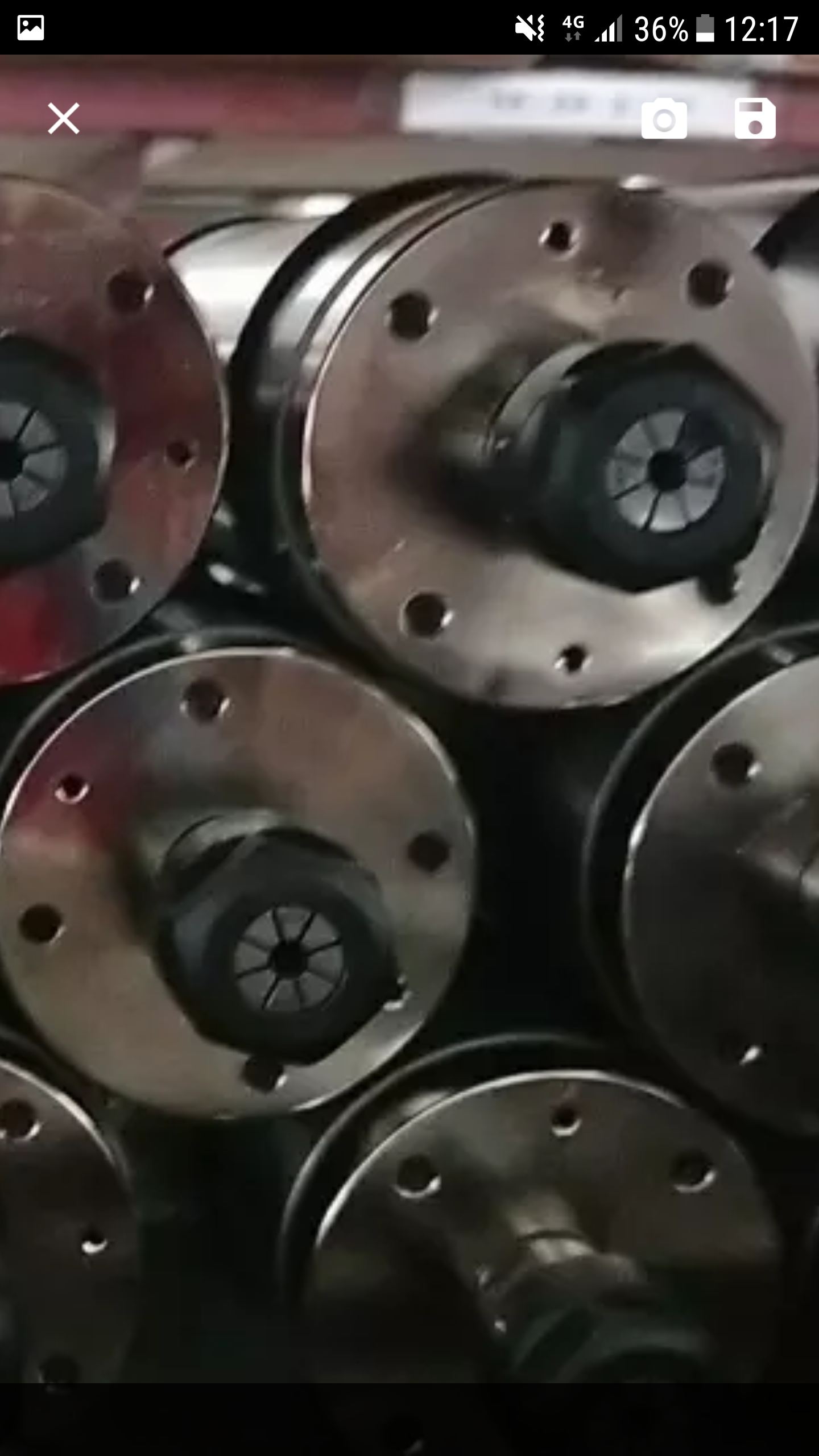

Вот вторая фотка. Походу крышка на фронте такая же как и на стороне подачи питани и воды.
Screenshot_20190408-121755.png (5840 просмотров) <a class='original' href='./download/file.php?id=160513&mode=view' target=_blank>Загрузить оригинал (1.46 МБ)</a>

AndreyCh писал(а):Смутило наличие отверстий на фронтальной части
Это отверстия с резьбой для облегчения распрессовки при ремонте.

AndreyCh писал(а):Вот что прислал продавец
Это шпиндель не от Hanqi. У них цанги ER20 с резьбой М25х1.5

Сергей, судя по фотографии похоже что это просто крышка, а должна быть цельной частью шпинделя.

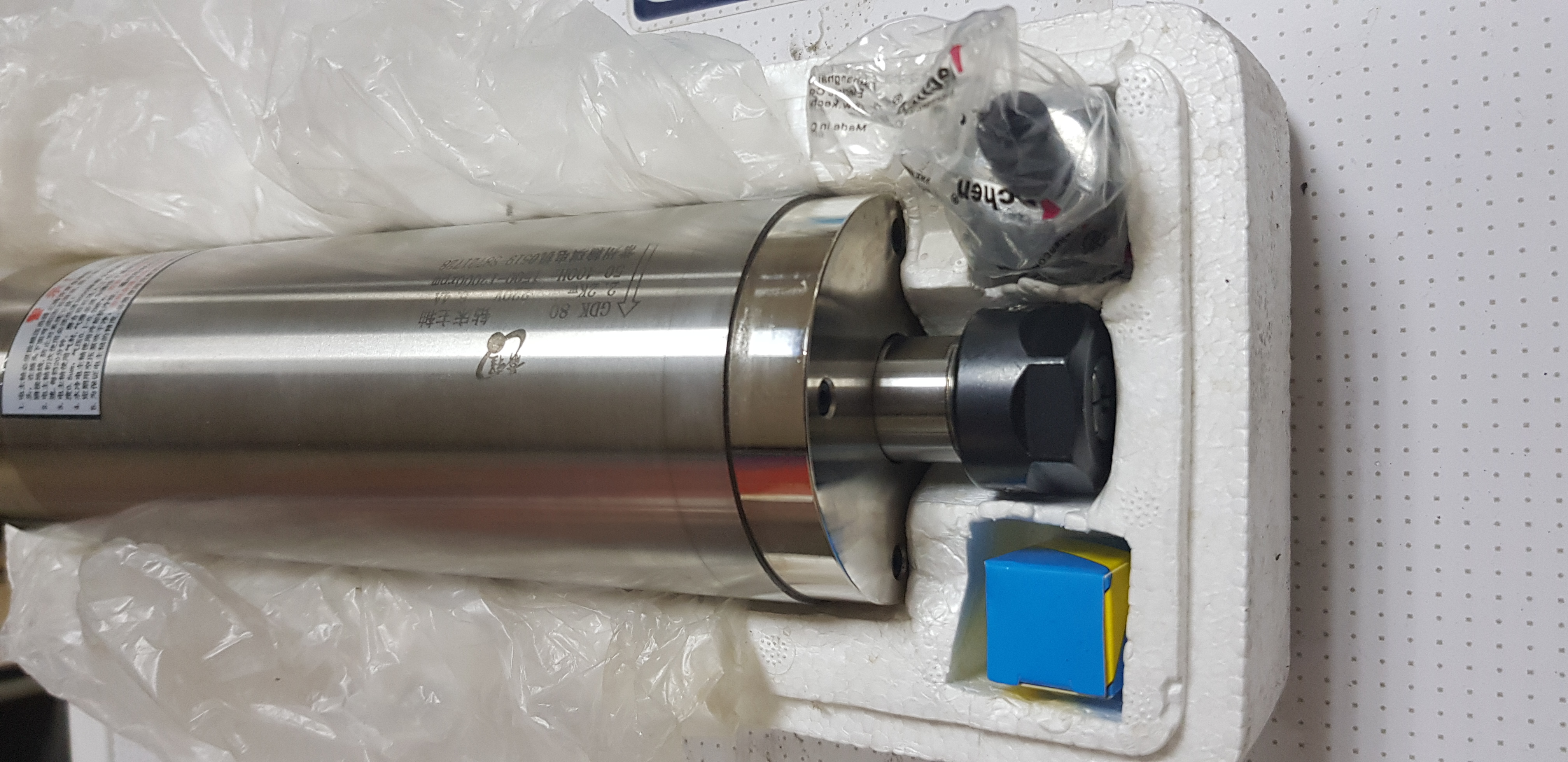

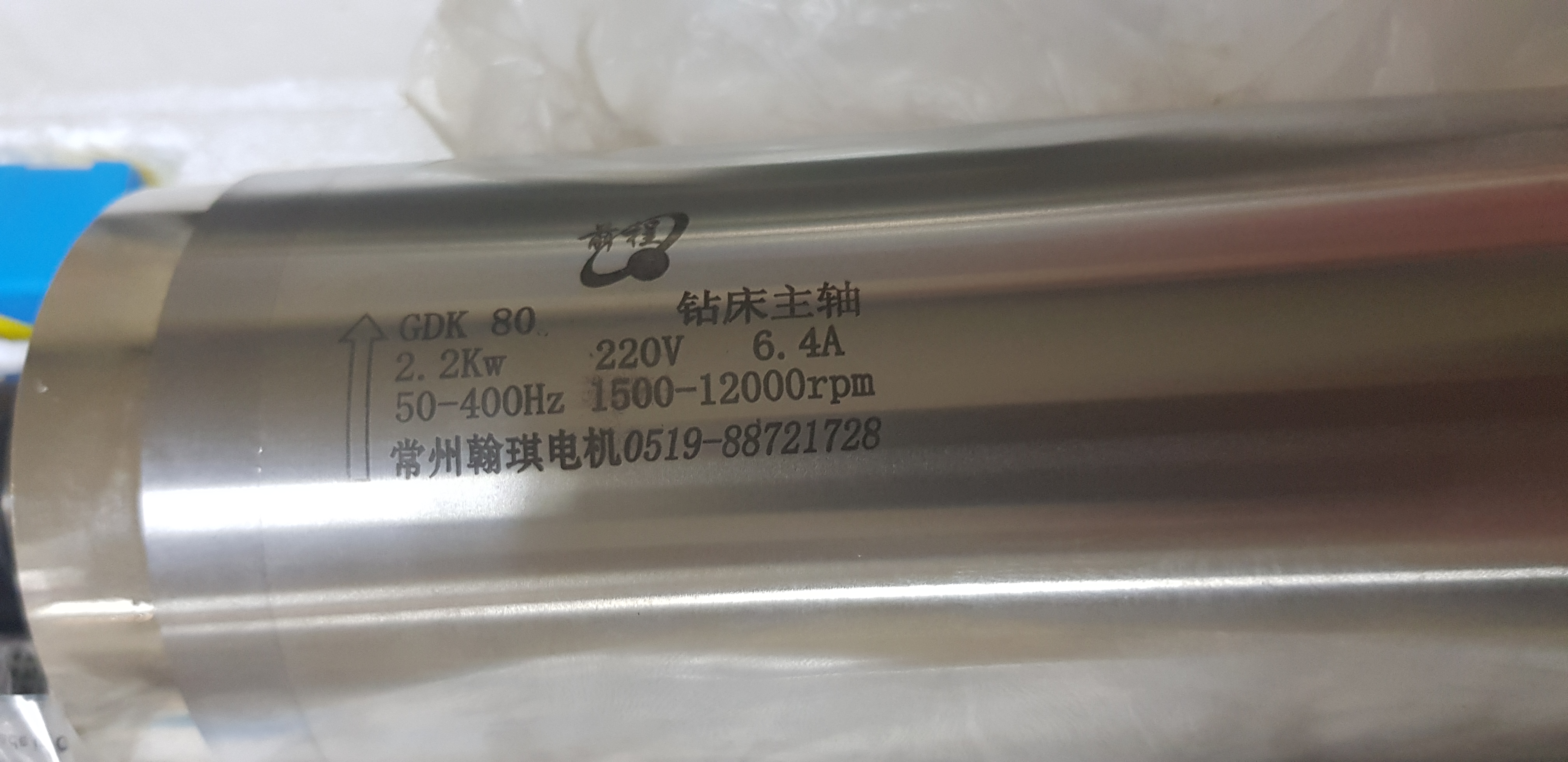

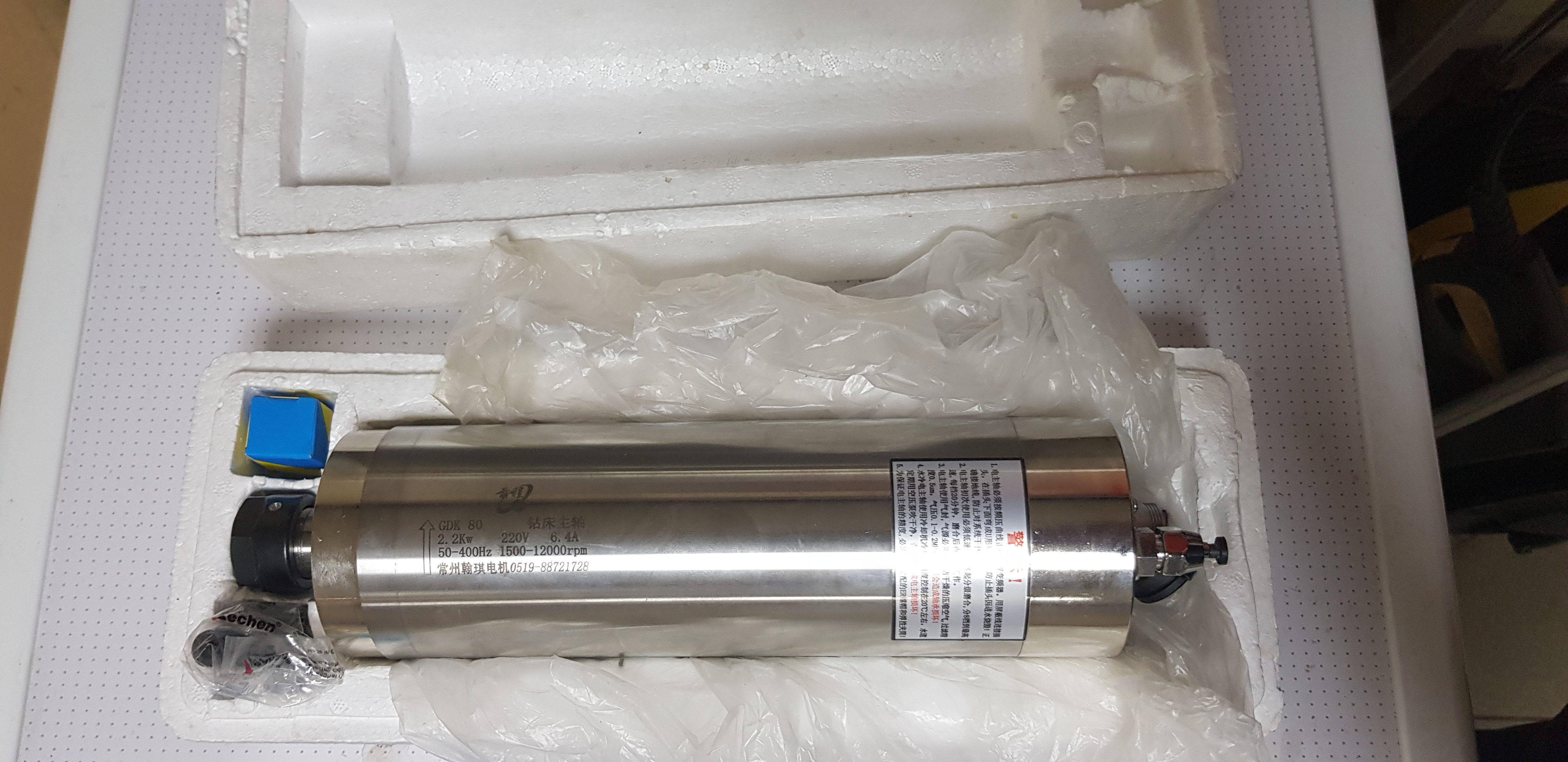

AndreyCh писал(а):Можете фото выложить шпинделя низкообортистого?
20190409_191134.jpg (5667 просмотров) <a class='original' href='./download/file.php?id=160583&mode=view' target=_blank>Загрузить оригинал (2.53 МБ)</a>
20190409_191318.jpg (5667 просмотров) <a class='original' href='./download/file.php?id=160584&mode=view' target=_blank>Загрузить оригинал (2.39 МБ)</a>
20190409_191247.jpg (5667 просмотров) <a class='original' href='./download/file.php?id=160585&mode=view' target=_blank>Загрузить оригинал (2.25 МБ)</a>

Получается что на али продается "странный" шпиндель. Олег, на вашей фотографии нет отверстий на фронтальной части.

AndreyCh писал(а):Получается что на али продается "странный" шпиндель. Олег, на вашей фотографии нет отверстий на фронтальной части.
На низкооборотистом нет, на обычных есть на всех. Обсуждали эти отверстия в другой теме, я считаю они для слива конденсата или частично попадающей СОЖ.

Мне то же самое сказал продавец на али. Но про низкооборотистый шпиндель.
