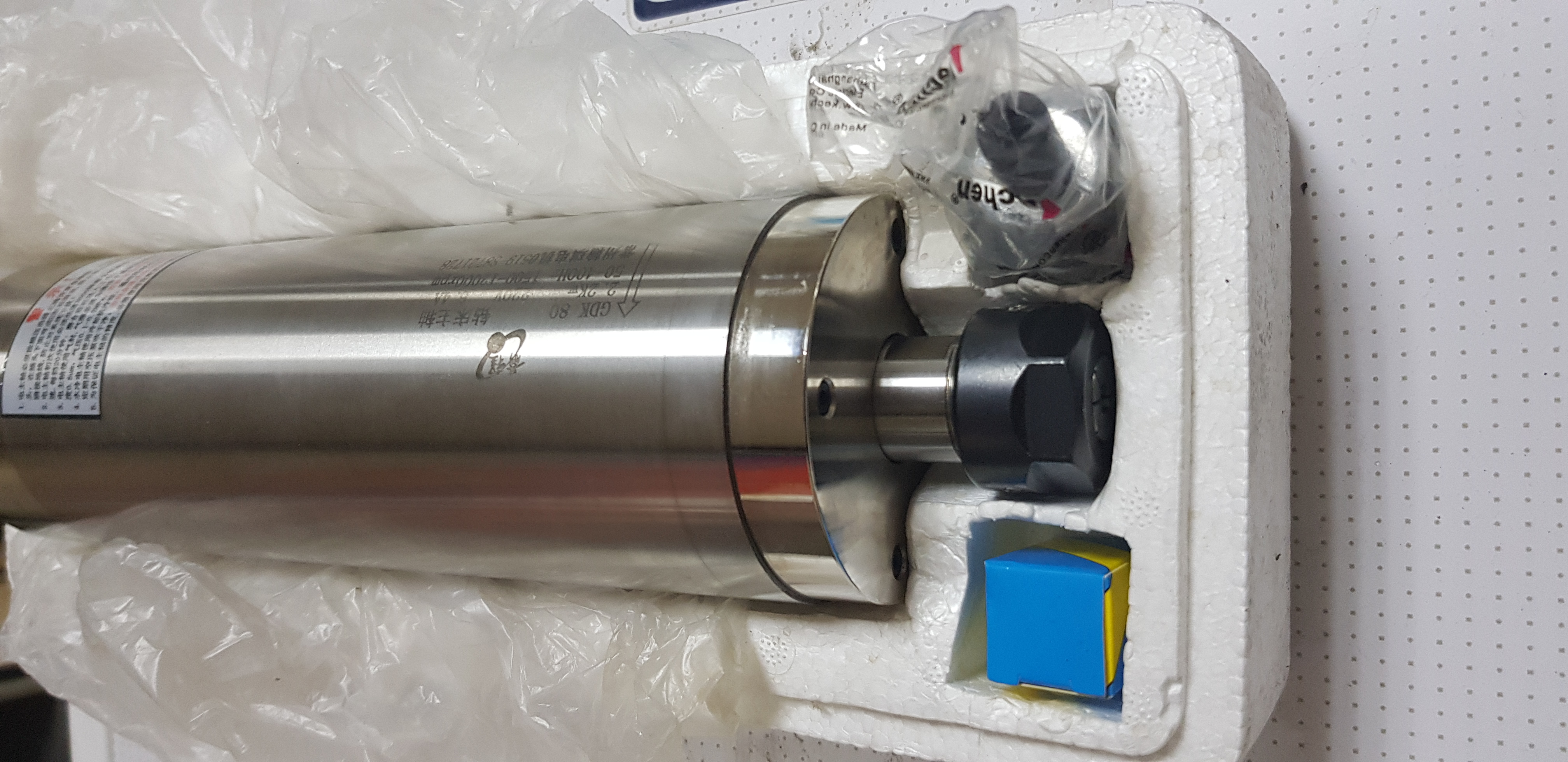

Вот вторая фотка. Походу крышка на фронте такая же как и на стороне подачи питани и воды.
Screenshot_20190408-121755.png (5785 просмотров) <a class='original' href='./download/file.php?id=160513&sid=4b49de7107762f58a4588f444a4d46e7&mode=view' target=_blank>Загрузить оригинал (1.46 МБ)</a>
Re: Китайские шпиндели серии GDK
AndreyCh писал(а):Смутило наличие отверстий на фронтальной части
Это отверстия с резьбой для облегчения распрессовки при ремонте.

Сергей, судя по фотографии похоже что это просто крышка, а должна быть цельной частью шпинделя.

Получается что на али продается "странный" шпиндель. Олег, на вашей фотографии нет отверстий на фронтальной части.

AndreyCh писал(а):Получается что на али продается "странный" шпиндель. Олег, на вашей фотографии нет отверстий на фронтальной части.
На низкооборотистом нет, на обычных есть на всех. Обсуждали эти отверстия в другой теме, я считаю они для слива конденсата или частично попадающей СОЖ.
Мне то же самое сказал продавец на али. Но про низкооборотистый шпиндель.
