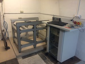

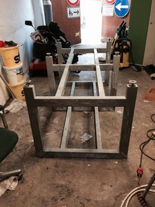

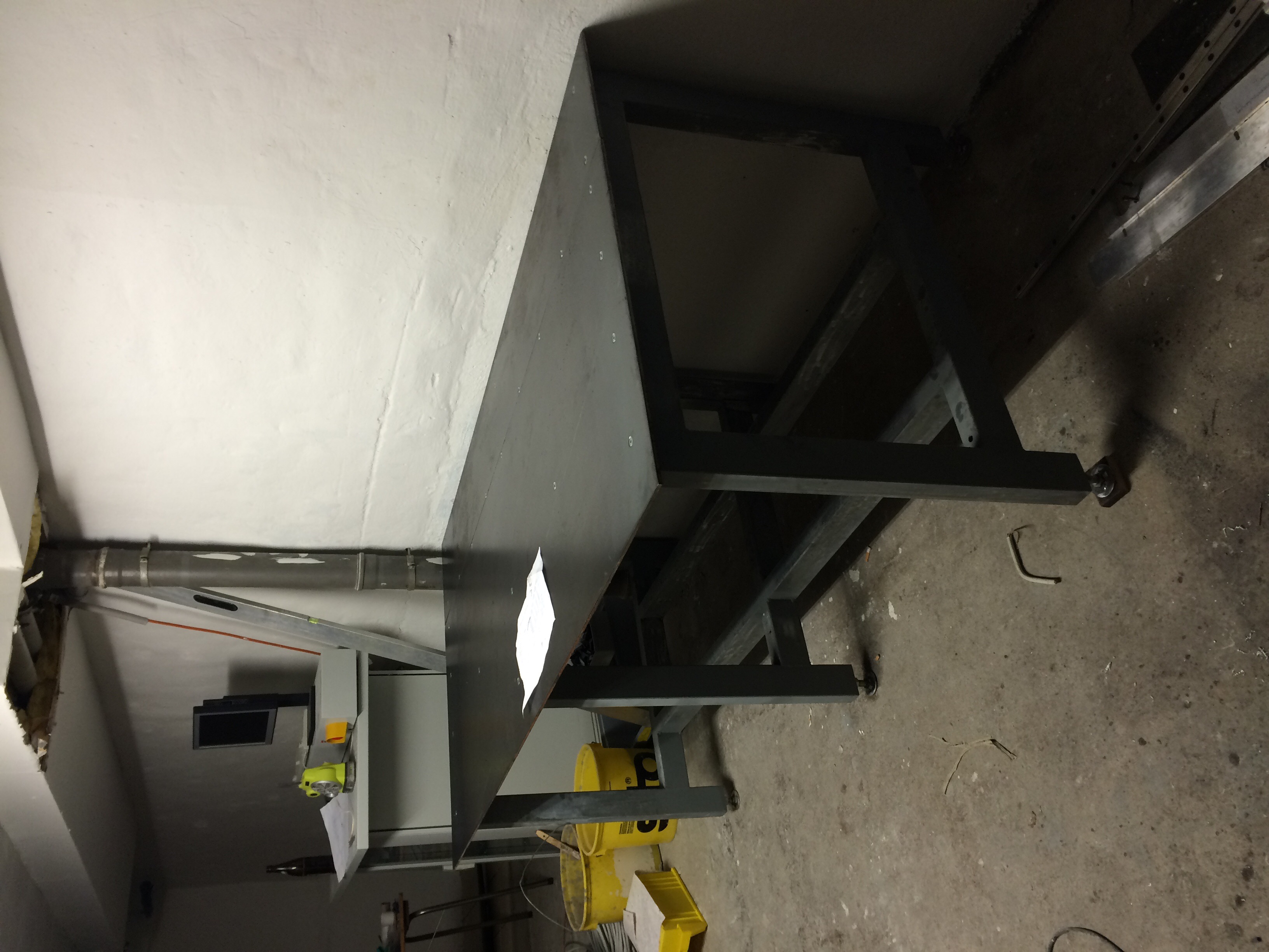

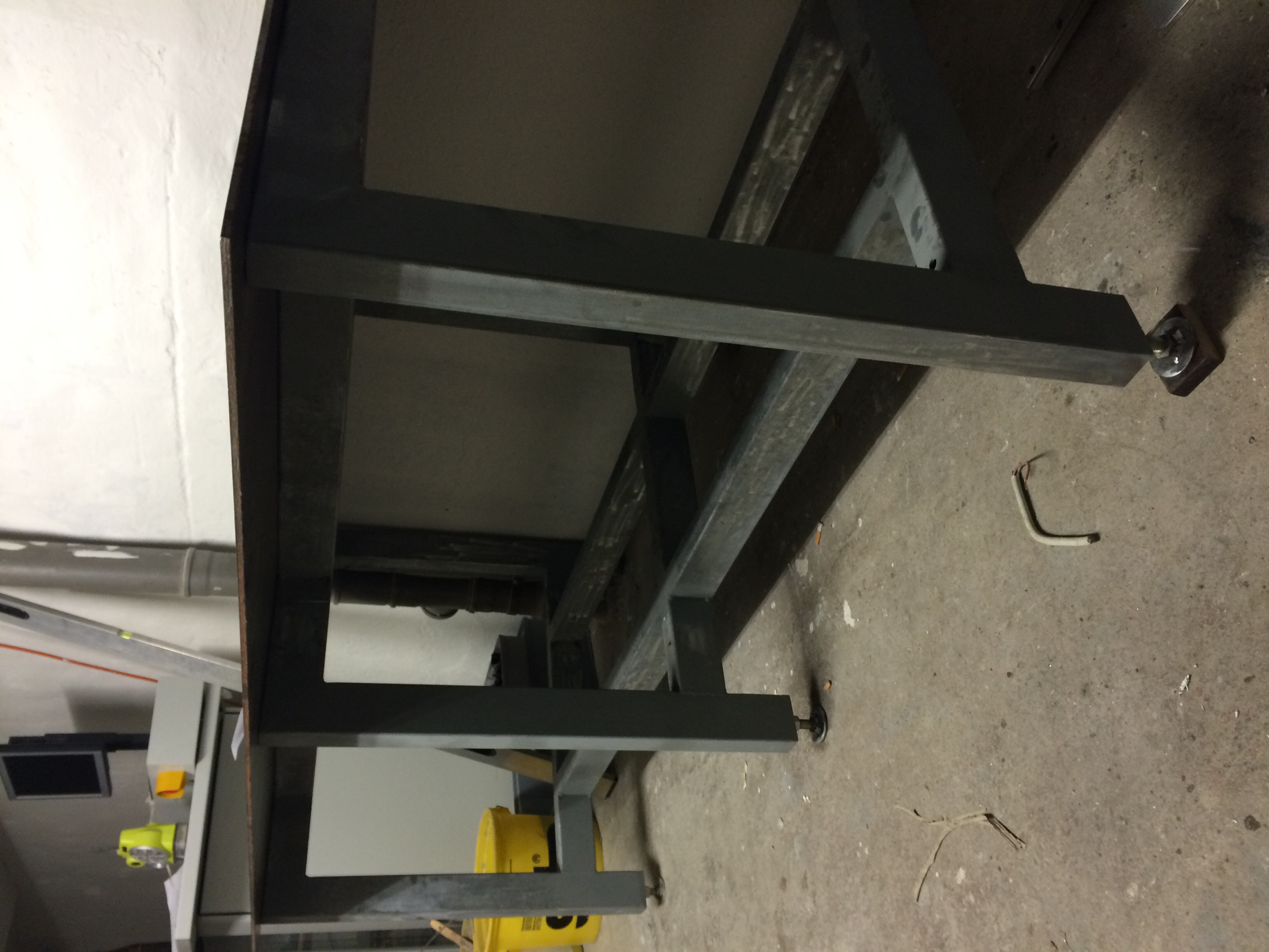

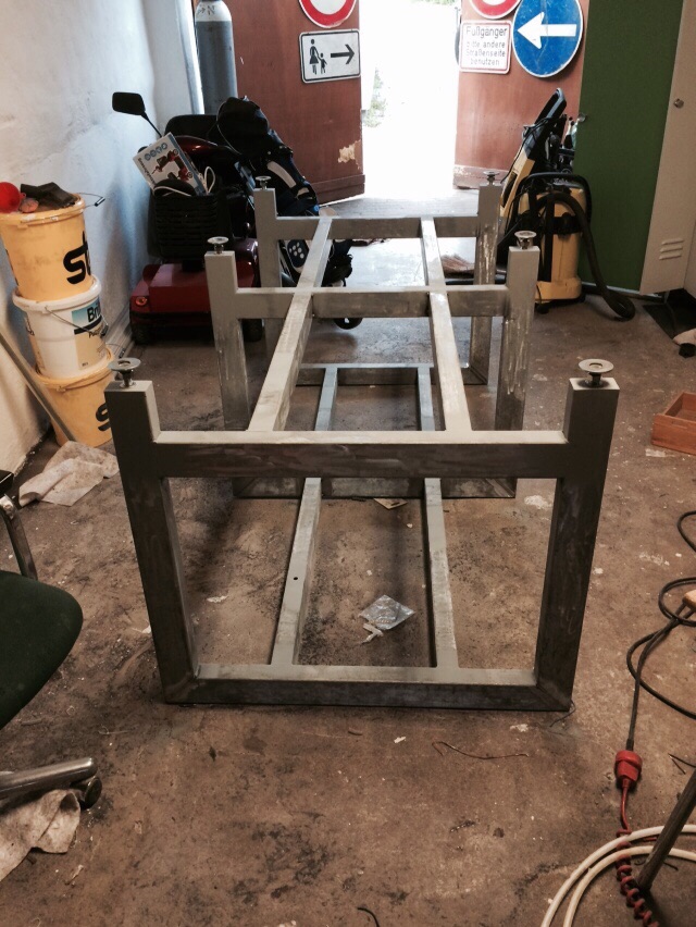

Небольшой отчет сборка продолжается, но широкоглазые колеги из китая выслали не те размеры ШВП ОТ ХИВИН :pssdoff: и на этом вся работа остановилась. Промежутке решил сварить себе столик из железного профиля а сверху плита 8мм сталюка. Фото ниже

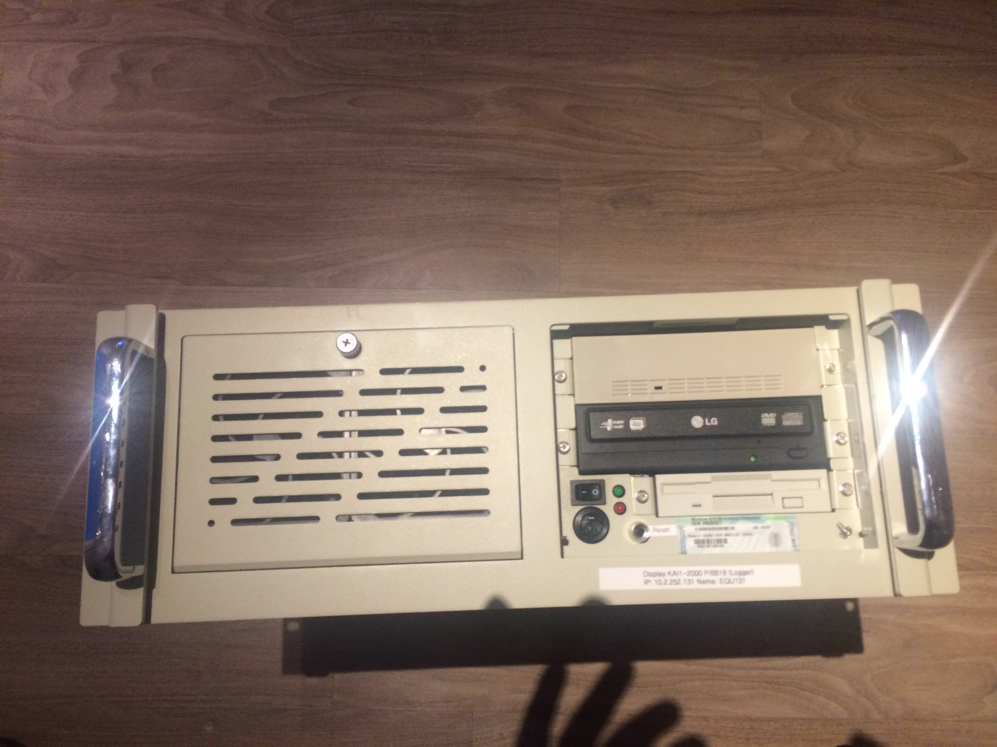

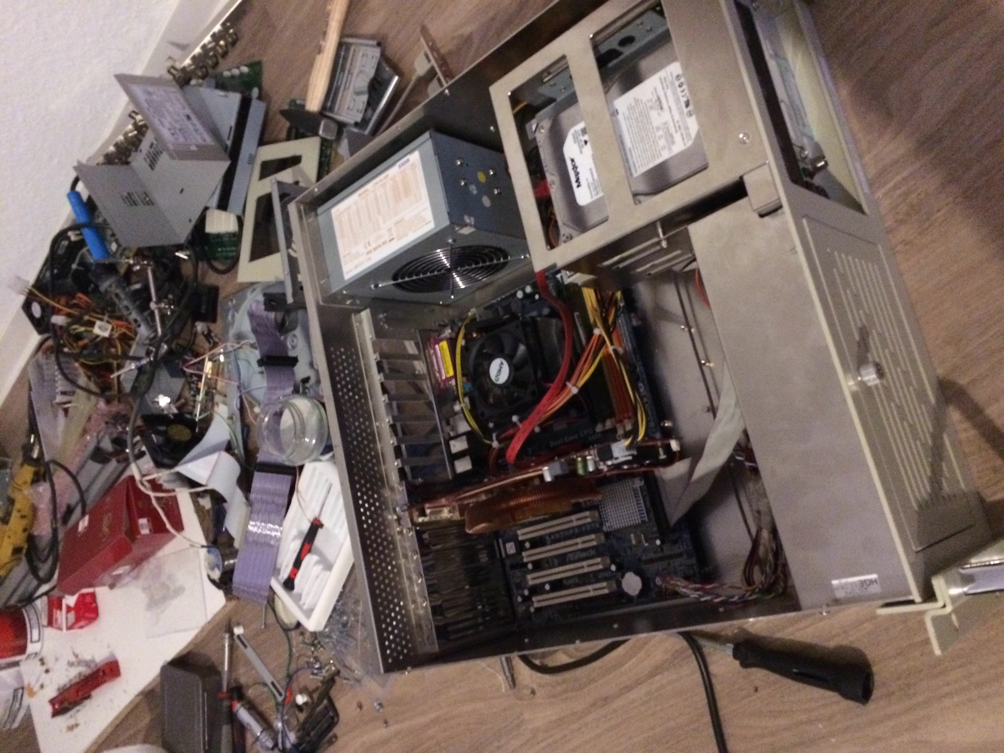

Так же перебрал в очередной раз компьютер. Поставил более мольный процесор, блок питания, графику, оперативки ну и корпус.

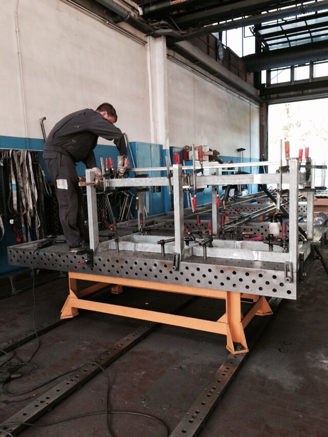

Maik писал(а):Промежутке решил сварить себе столик из железного профиля а сверху плита 8мм сталюка.
а вот столик сборочный еще и 3d - это от кого или сами? подскажите
Maik
Сообщения: 234
Зарегистрирован: 06 янв 2015, 03:48
Репутация: 33
Настоящее имя: Begschanow Maik
Re: Вторая попытка. Нужна консультация.
Сообщение Maik »
Сам чертил, ну и сами варили)))
mikle

Сообщение mikle »

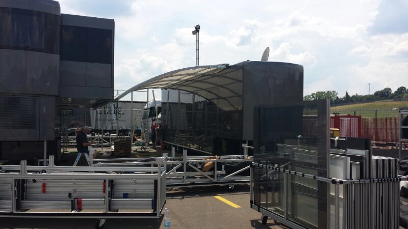

я про сборочно -сварочный, который с дырочками

Сообщение Maik »
Эта плата у друга на фирме, на них варят рамы для прицепов))
Сообщение Maik »
Вот таких)))
Фирма Schuler

Maik писал(а):Фирма Schuler
Отличные прицепы! Стоят наверно очень не дешево.

Сообщение Maik »
Этот проект стоил 4500000.
Это дом на колесах 8 комнат и 2 этажа))))

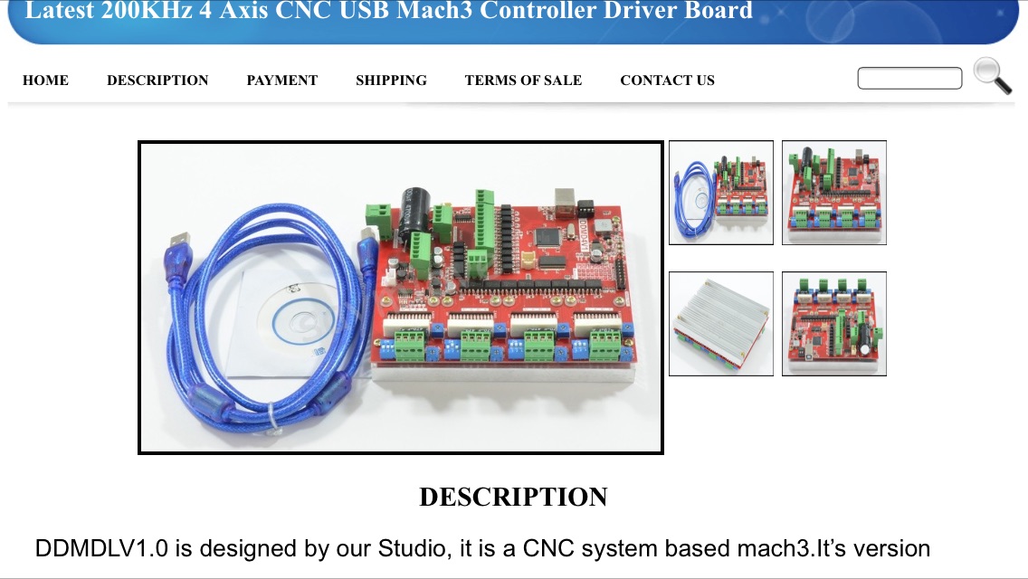

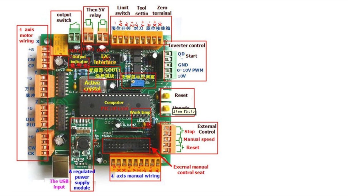

Вопрос с платой упровления неришил. Вот норыл еще 3 шт на немецком ebay. Судя по описанием все три с шимом, что мне и нужно. Вопрос кто нибуть сталкивался с такими? Может посоветуете другие.

Так стоп))) Все три не обязательно. А вы какой программой хотите управлять станком? Linuxcnc/mach3/USBcnc? Исходя из этого и контроллер стоит выбирать.
Милая, ты услышь меня
newex
Сообщения: 49
Зарегистрирован: 01 сен 2014, 00:44
Репутация: 65
Сообщение newex »
Последнюю точно не брать. Валяется у меня такая.
Могу поручиться за такую
http://www.ebay.com/itm/4-axis-CNC-USB- ... 3aa9d4206e
Работает реально и хорошо.

tooshka писал(а): А вы какой программой хотите управлять станком? Linuxcnc/mach3/USBcnc? Исходя из этого и контроллер стоит выбирать.
Управлять буду Матчем.

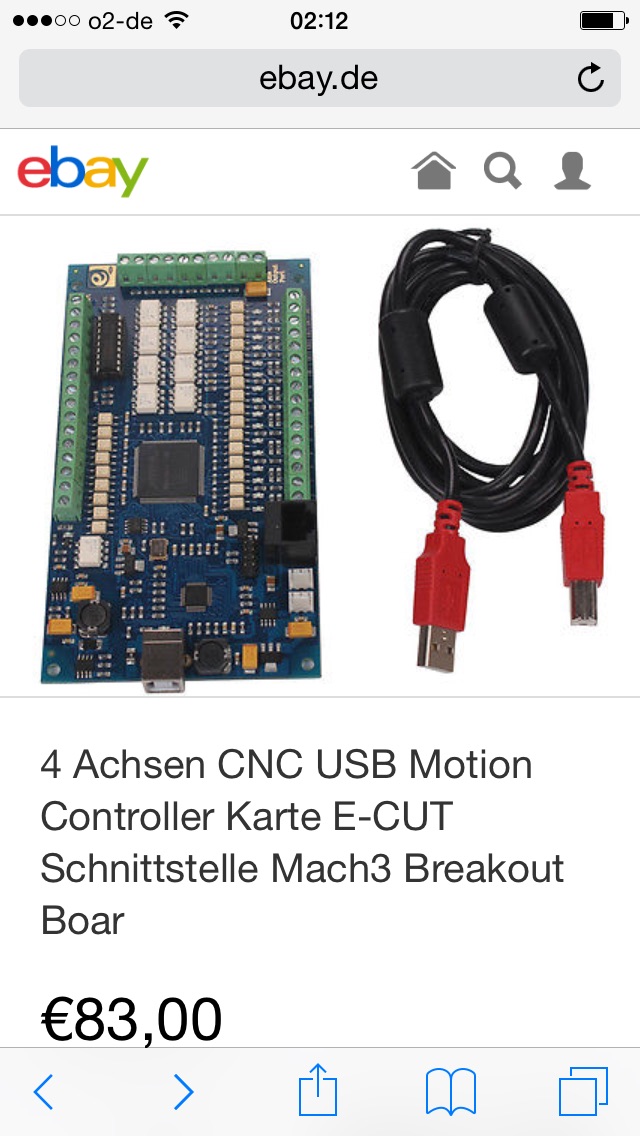

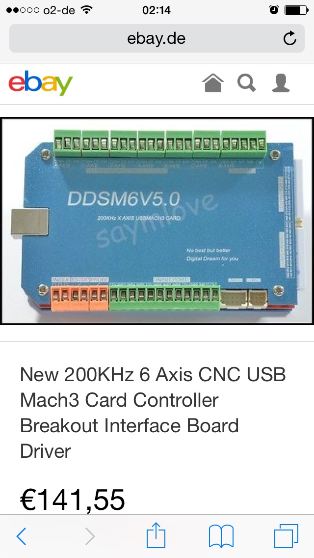

Это на американскоm ebay a у меня на них алергия))))
Что скажите про эту только на немецком Ebay?
http://m.ebay.de/itm/151339052370?nav=SEARCH

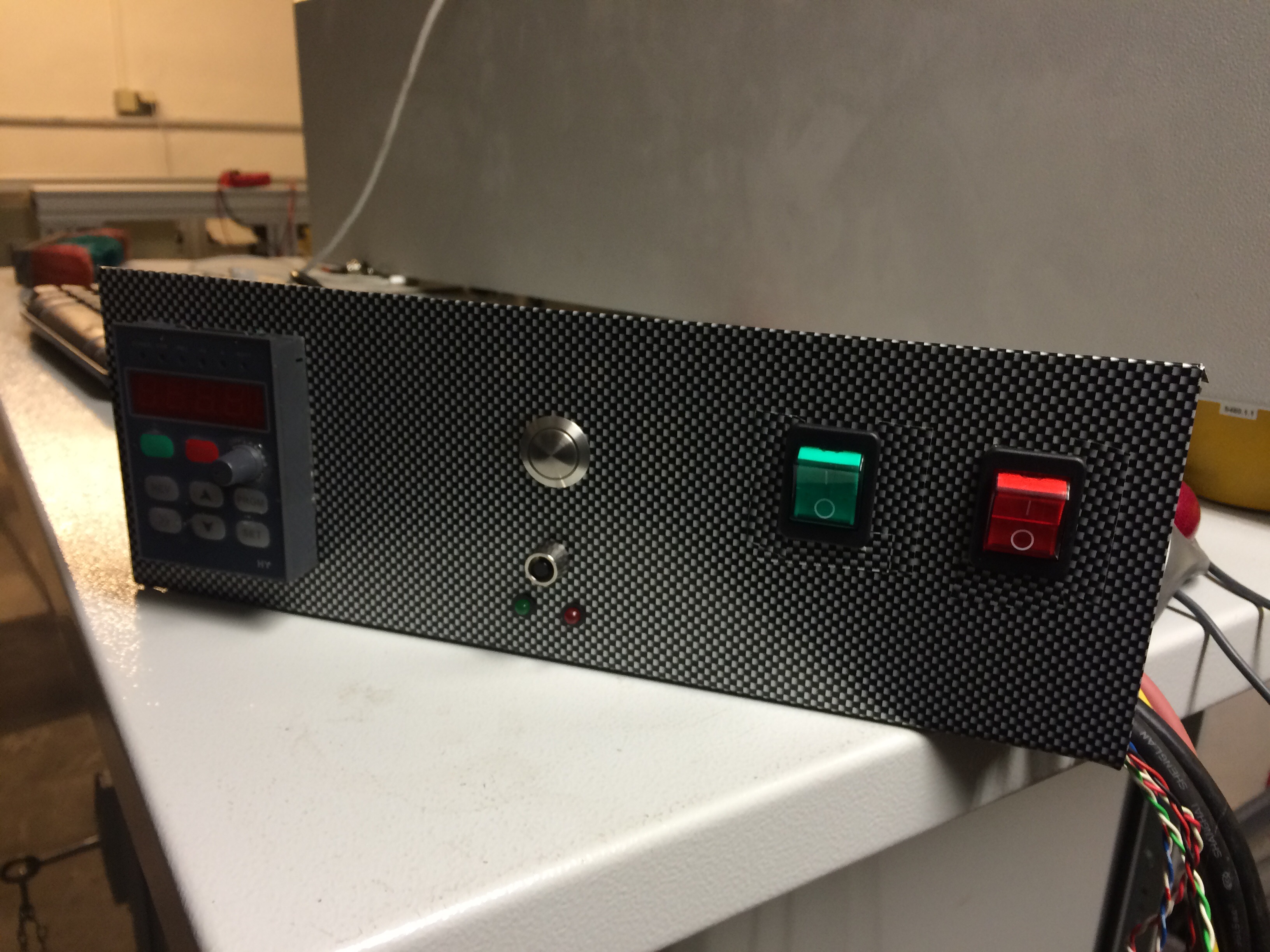

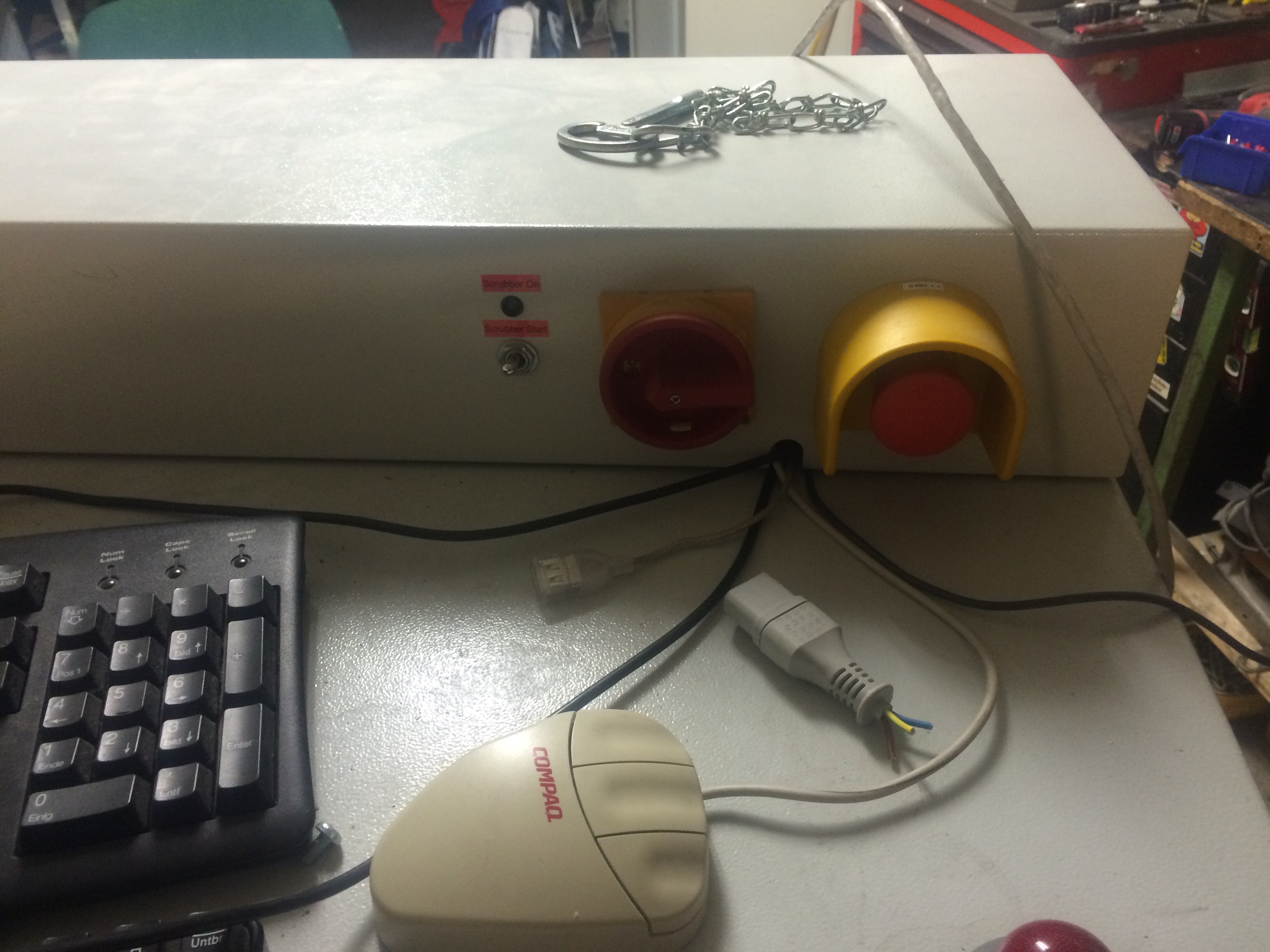

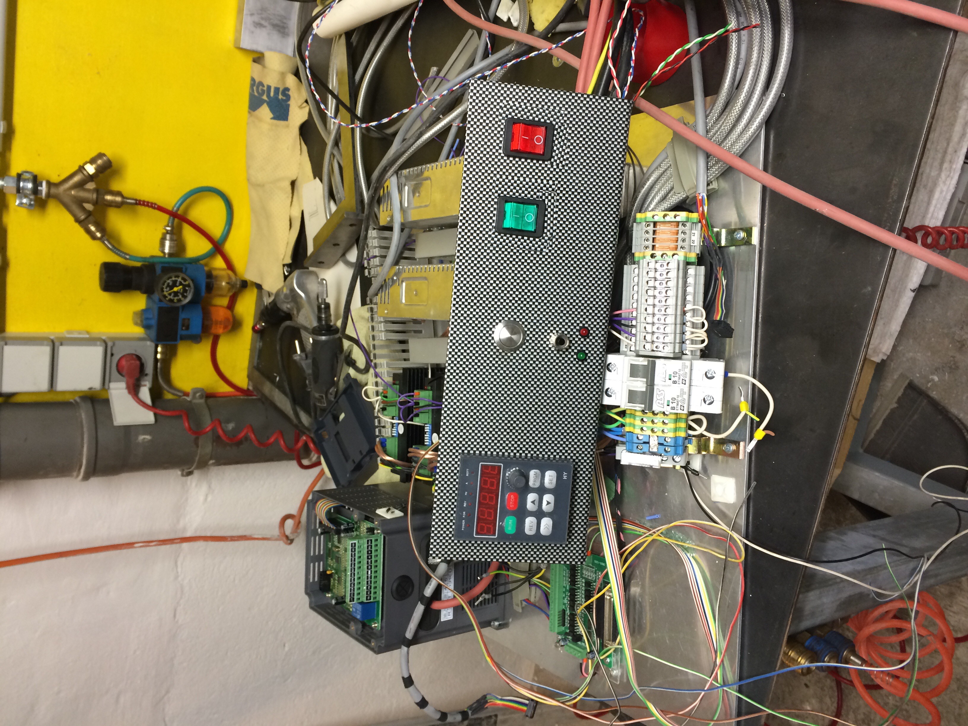

Сегодня собрал переднюю панель. Вопрос? Что еще нужно для правильного вкл. Электрики.
Красная кнопка ( ШД)
Зеленая кнопка (Шпиндель)
Серебреная 2 диода и кнопка резет вкл Компа.
Ну и на всякий случай вывел упровление шпинделя.
Все это на большем красивом ящике.
На самом ящике кнопка Е стоп и главный рубильник питания. Фото пока нету((

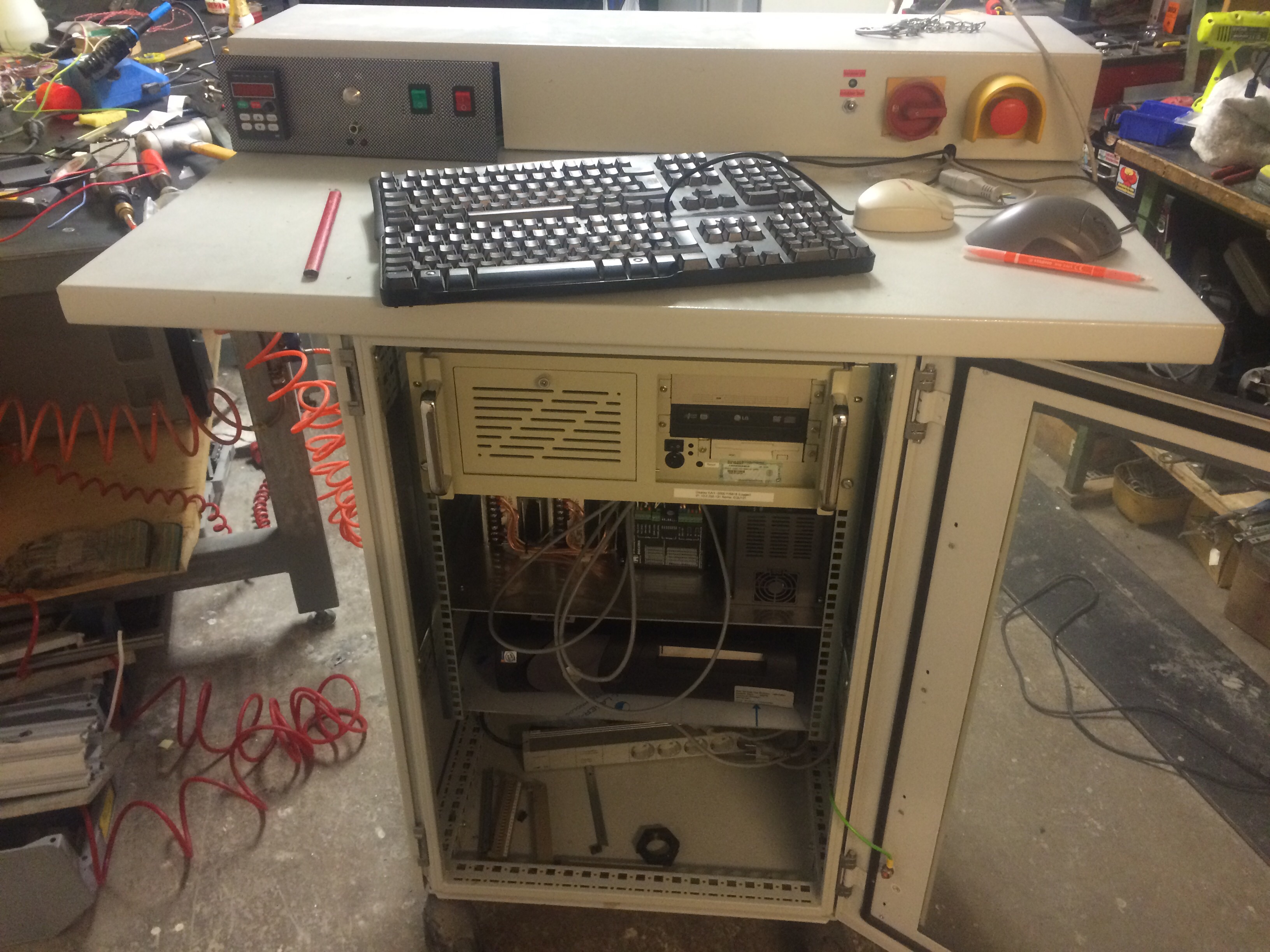

Почти добрал ящик.
