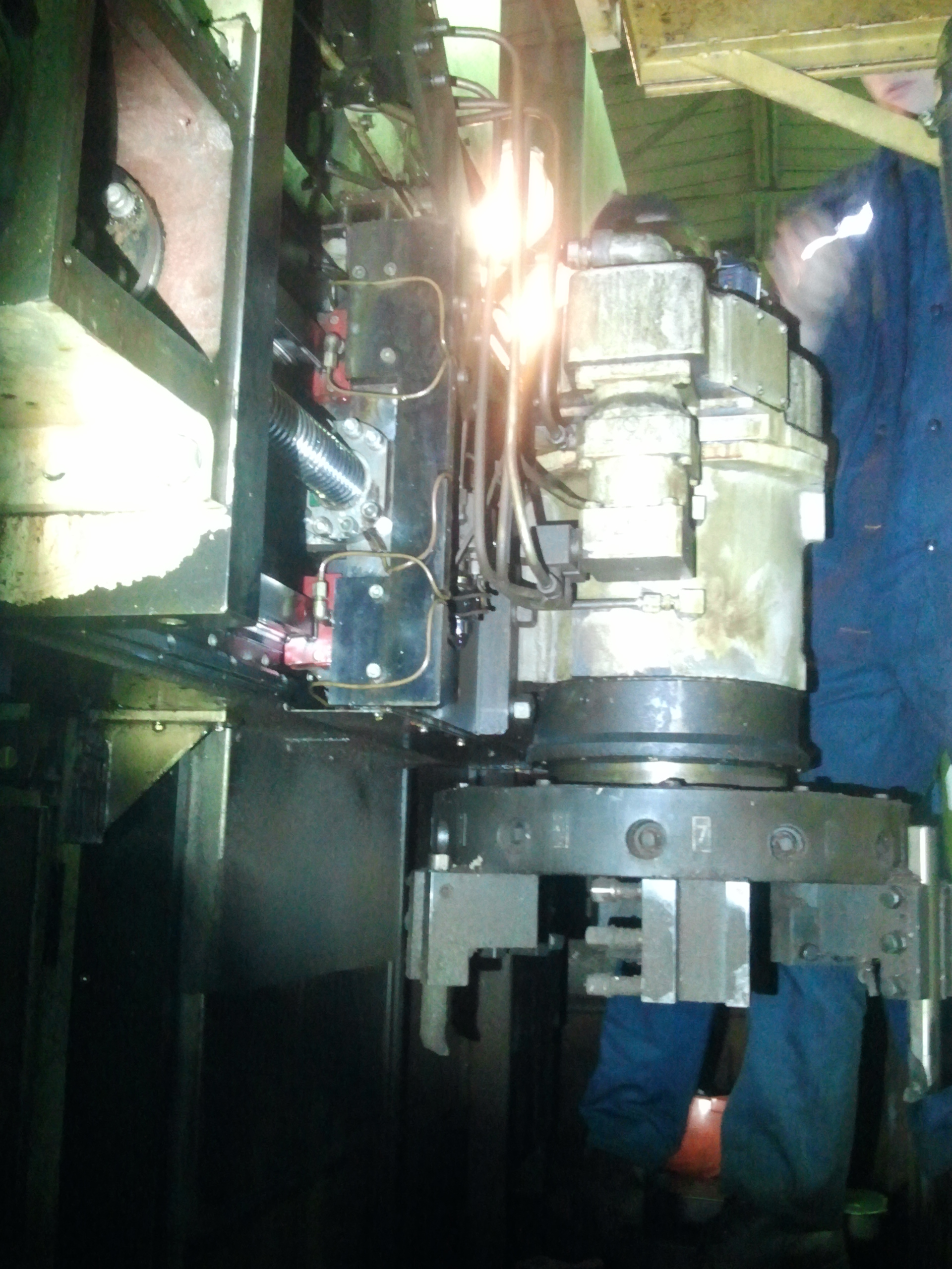

Hanter писал(а):да очень просто.. че нить забыли по невнимательности на направлейке и привет... у многих порталов рельсы открытые.. :)
Да все гораздо проще, не нужно ничего забывать... Просто когда на направляйках висит такая дура:
2015-02-06 05.38.48.jpg (5512 просмотров) <a class='original' href='./download/file.php?id=44366&mode=view' target=_blank>Загрузить оригинал (1.39 МБ)</a>
Достаточно просто накосячить с привязкой и воткнуться куда-нибудь...
Что интересно что ось и дальше ездит, и даже не сразу можно заметить, особенно если допуска не жесткие на деталях... Если ломает нижнюю направляйку то голова висит на верхней и чистиках нижней, и просто нет чистоты обработки и сотки не ловятся...

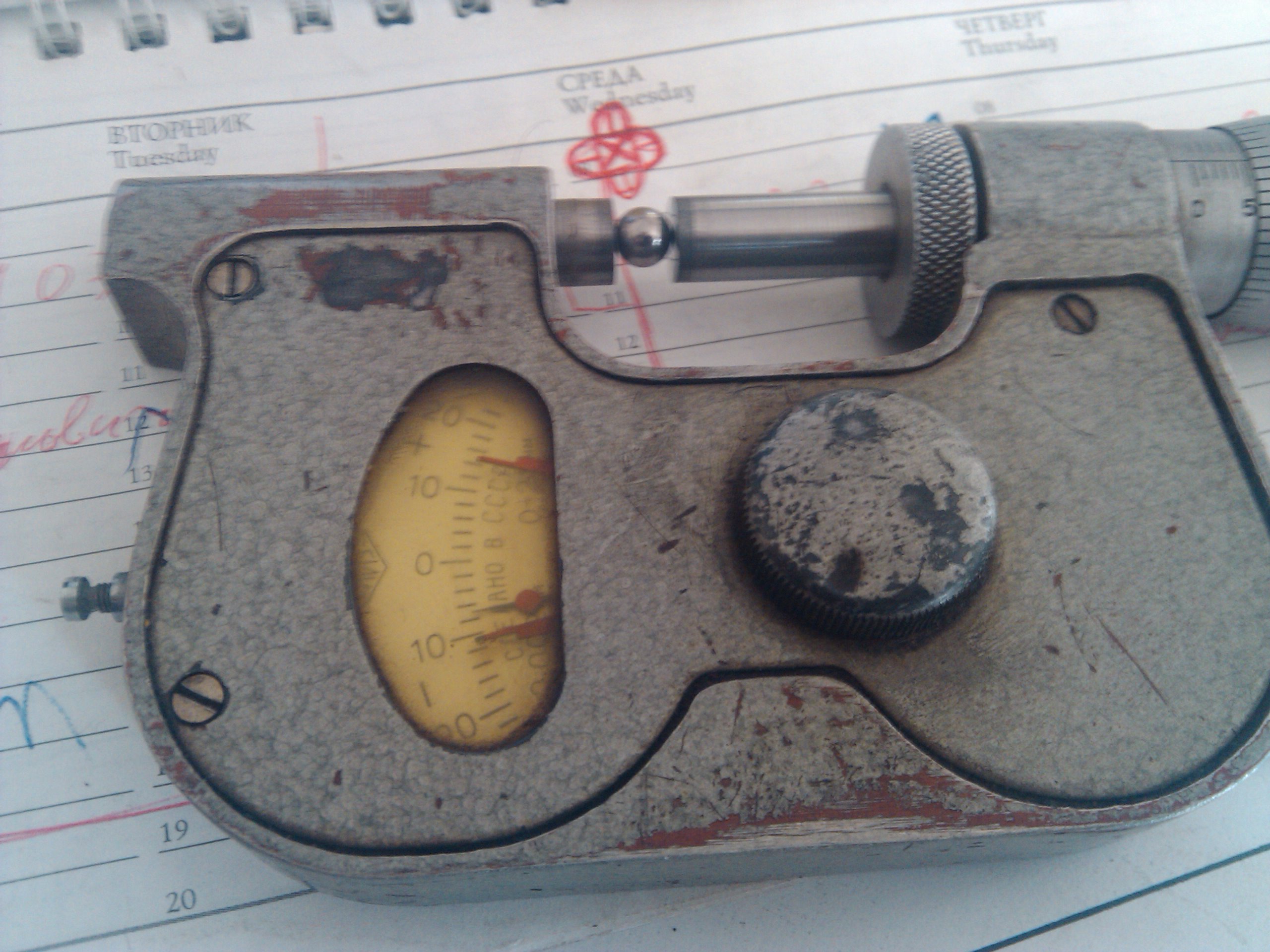

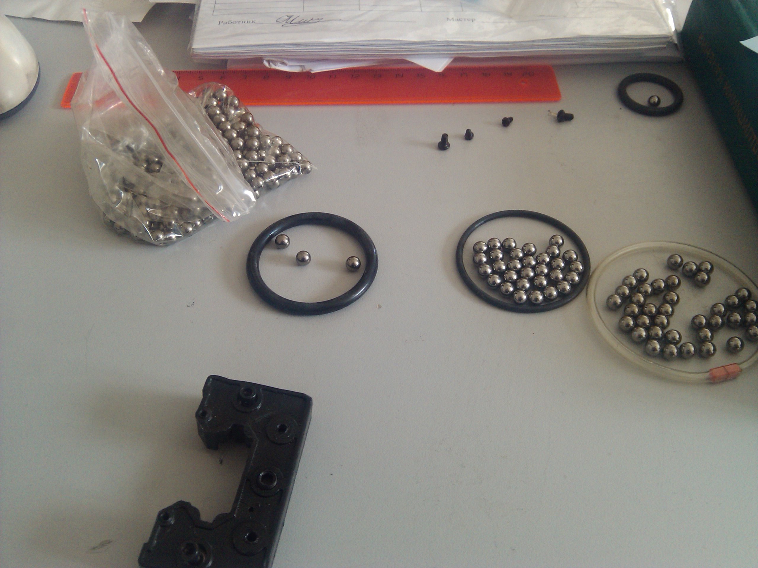

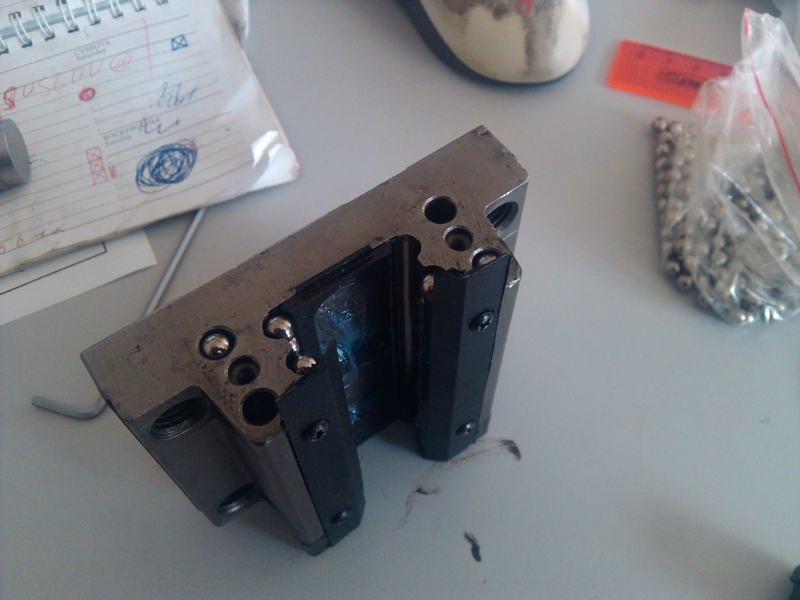

Я у себя тоже преднотяг на китайских направляйках делал .
купил шарики в конторе http://www.mirpodshipnikov.ru/ что подшипники продает 500шт.(с запасом) что-то рублей за 300 вроде
Отобрал с разбегом в 3 мкм на сотку больше чем стояли (которые стояли разброс по диаметру до 1.5 соток был) и собрал .
Двигаться значительно туже стали но мягче видимо повлияло что шарики одинаковые стали.
Ну вроди бы и все , да не тут-то было ! Стал проверять а каретки разогнуло , приложил линейку зазор светится до сотки.
А по длинне на на установленных двух каретках (на рельсе) параллельности небыло до 0.05мм !!! по всем трем плоскостям .
Короче вот так в сборе все это хозяйство я поволок на плоскошлифовальный станок - делать "геометрию" .
после все каретки проклеймил как стояли и от какой рельсы , что-бы так-же поставить . Наоборот ставил нет параллельности.
Так сортировал (5395 просмотров) <a class='original' href='./download/file.php?id=44396&mode=view' target=_blank>Загрузить оригинал (569.51 КБ)</a>
Так сортировал
разобраная китайская каретка (5395 просмотров) <a class='original' href='./download/file.php?id=44397&mode=view' target=_blank>Загрузить оригинал (545.89 КБ)</a>
таким микрометром мерил , деление 2мкм (5395 просмотров) <a class='original' href='./download/file.php?id=44398&mode=view' target=_blank>Загрузить оригинал (626.13 КБ)</a>
Последний раз редактировалось konyshevk 03 мар 2015, 22:08, всего редактировалось 1 раз.
Даешь коллективный разум !
