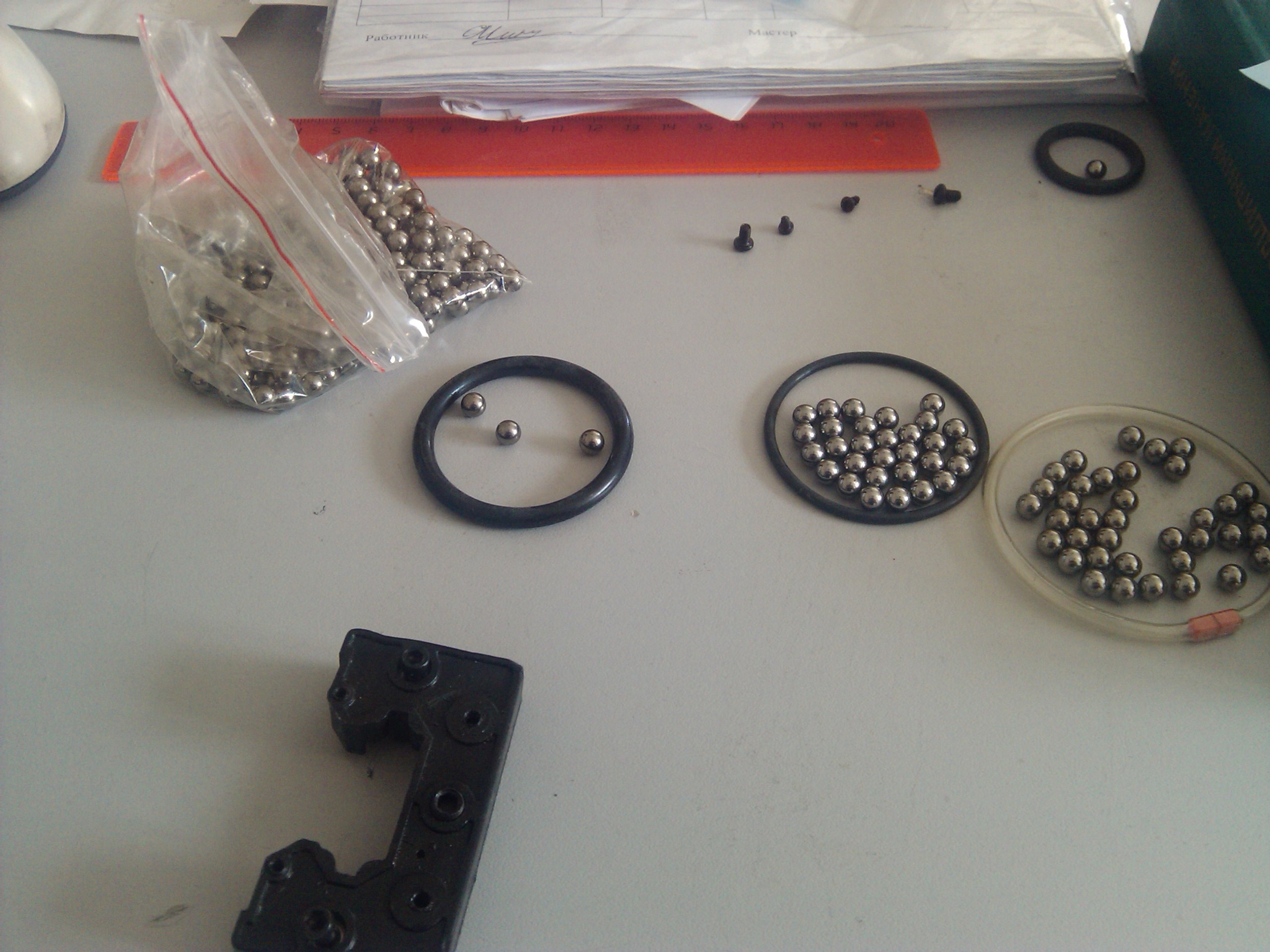

Я у себя тоже преднотяг на китайских направляйках делал .
купил шарики в конторе http://www.mirpodshipnikov.ru/ что подшипники продает 500шт.(с запасом) что-то рублей за 300 вроде
Отобрал с разбегом в 3 мкм на сотку больше чем стояли (которые стояли разброс по диаметру до 1.5 соток был) и собрал .
Двигаться значительно туже стали но мягче видимо повлияло что шарики одинаковые стали.
Ну вроди бы и все , да не тут-то было ! Стал проверять а каретки разогнуло , приложил линейку зазор светится до сотки.
А по длинне на на установленных двух каретках (на рельсе) параллельности небыло до 0.05мм !!! по всем трем плоскостям .
Короче вот так в сборе все это хозяйство я поволок на плоскошлифовальный станок - делать "геометрию" .
после все каретки проклеймил как стояли и от какой рельсы , что-бы так-же поставить . Наоборот ставил нет параллельности.

konyshevk. Тоже хочу проделать такую процедуру. У меня шарики в каретках 3,49-3,50. хочу поставить 3,51. Хотел заказывать в Москве, но надо попробовать дойти до подшипникового магазина.
konyshevk
Сообщения: 740
Репутация: 698
Откуда: Челябинск
Re: Станок по стали,силумину и другим металлам.
Сообщение konyshevk »
Маленькие - муторно перемеривать будет , надо пинцетик маленький.
Даешь коллективный разум !
mikehv
Сообщения: 2115
Репутация: 1175
Откуда: Иваново
Сообщение mikehv »
Да уж. и их там больше. Еще правда не считал, но думаю, что лучше взять 1000 штук.
Только у меня если потребуется шлифовка, то придется снимать рельсы со станины.
