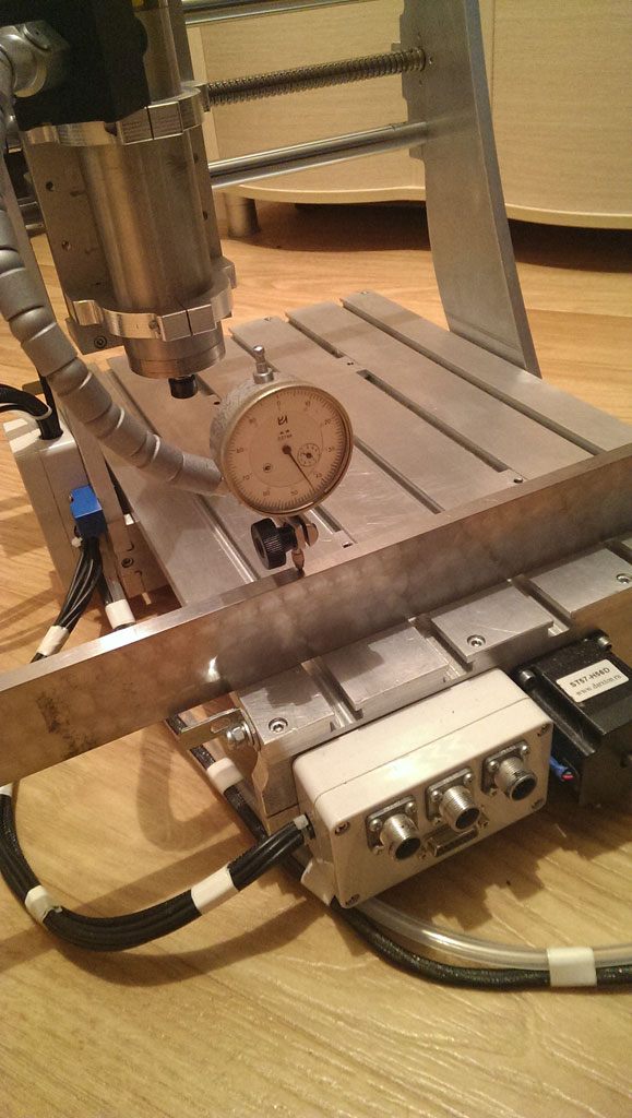

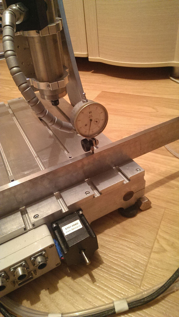

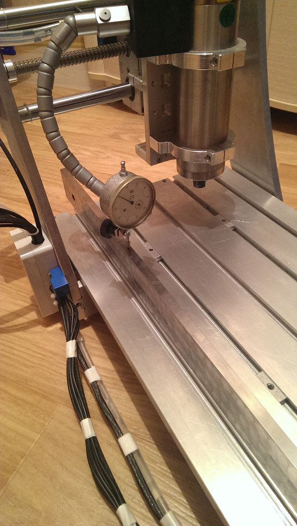

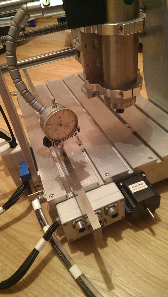

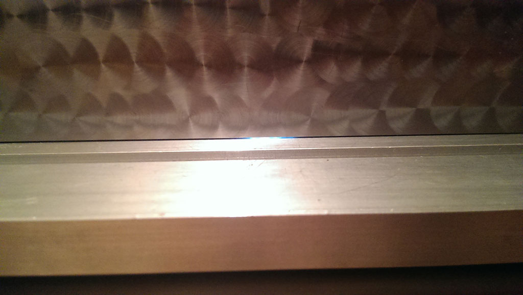

Поездил по поверочной линейке:
1. По Х просвет, стол прогнут в центре:
Рис_1.jpg (3658 просмотров) <a class='original' href='./download/file.php?id=37156&mode=view' target=_blank>Загрузить оригинал (64.86 КБ)</a>
2. Проехался по Х, результат 4 сотки с обоих краев стола.
Рис_2.jpg (3658 просмотров) <a class='original' href='./download/file.php?id=37157&mode=view' target=_blank>Загрузить оригинал (124.13 КБ)</a>
рис_3.jpg (3658 просмотров) <a class='original' href='./download/file.php?id=37158&mode=view' target=_blank>Загрузить оригинал (120.59 КБ)</a>
3. Проехался по Y, результат 0,11мм. Индикатор уходит постепенно, без провалов и скачков. Можно сказать что размер уходит линейно. Просвета по Y нет.
рис_4.jpg (3658 просмотров) <a class='original' href='./download/file.php?id=37159&mode=view' target=_blank>Загрузить оригинал (122.34 КБ)</a>
рис_5.jpg (3658 просмотров) <a class='original' href='./download/file.php?id=37160&mode=view' target=_blank>Загрузить оригинал (115.7 КБ)</a>
Что можно сделать тут...фальш стол понятно, проблемы решил в принципе. Снизу стола придумать ребра жесткости? Места там большой дефицит:)

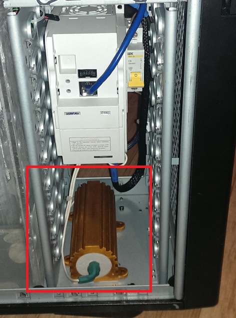

solanto писал(а):оно называется "Аварийный останов шпинделя". Я такое реализовал на ТВ-4 с инвертором векторного типа. У меня при срабатывании e-stop тормозится шпиндель, иногда очень резко.
Какое то сомнительное удовольствие кажется мне резко тормозить шпиндель с 20к оборотов до 0 :thinking: Не слишком ли для шпинделя нагрузки такие?
solanto писал(а):Если будет интересно посмотри есть ли у тебя выход для подключения тормозного резистора. Если таковой имеется, значит и функция такая тоже есть, только её надо найти.
Выходы есть и резюк этот подключен. Время торможения и разгона 5 сек стоит. Если я правильно понял, то резистор этот является нагрузкой для ЭДС, генерируемой во время торможения.

AlexNikov писал(а):ЭДС, генерируемой во время торможения.
Ага. Правильно понял. У меня вот резюк стоит агромный, где то 30 см длиной и зелёненький такой, керамический.

solanto писал(а):Ага. Правильно понял. У меня вот резюк стоит агромный, где то 30 см длиной и зелёненький такой, керамический.
У меня такой вот стоит, 200Вт:
