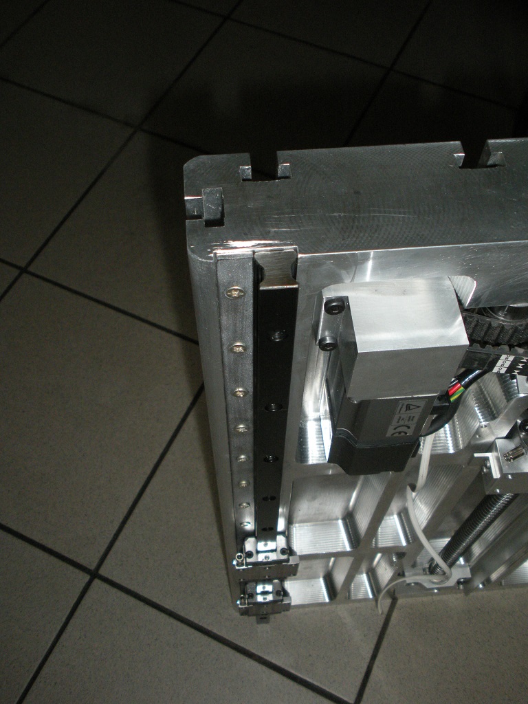

Так выглядит прижим направляющих.

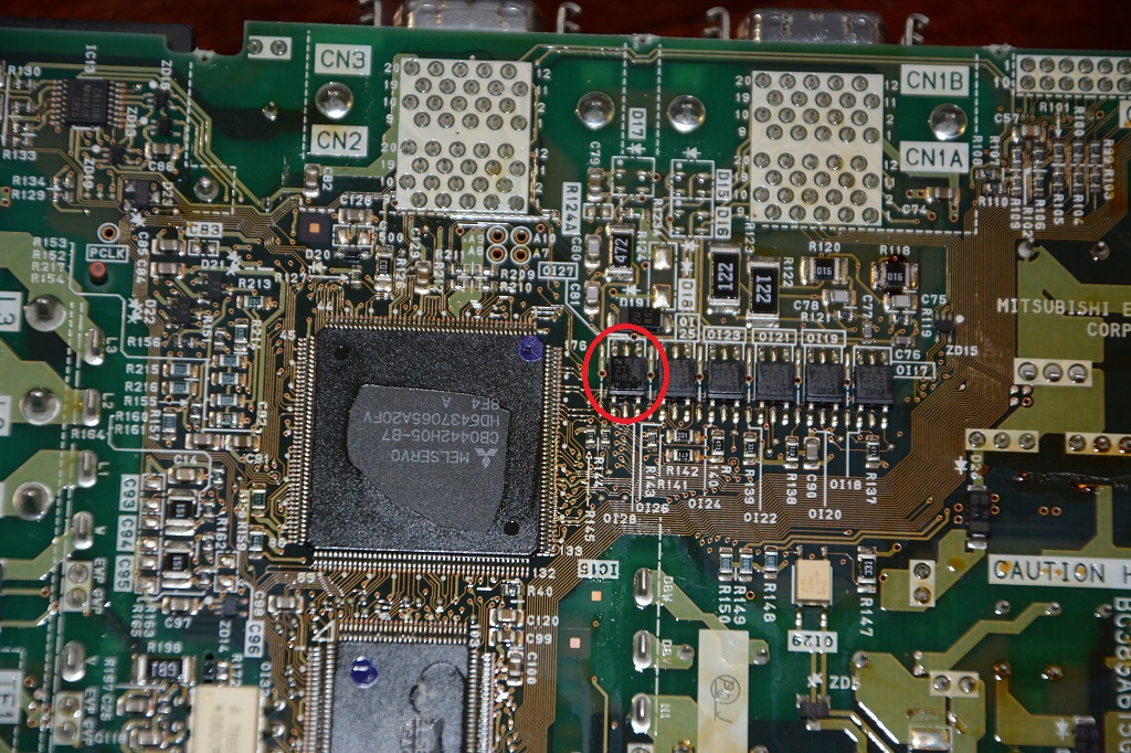

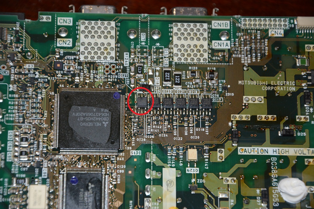

Пока железо лежит, занялся электроникой.
Восстановил поджаренный мною привод, заменил оптопару.
DSC_1053.JPG (4844 просмотра) <a class='original' href='./download/file.php?id=25446&mode=view' target=_blank>Загрузить оригинал (443.94 КБ)</a>
Прикупил с запасом, на будущее.
DSC_1058.JPG (4844 просмотра) <a class='original' href='./download/file.php?id=25448&mode=view' target=_blank>Загрузить оригинал (374.47 КБ)</a>
Здесь уже новенькая.

Shishio Makoto писал(а):Восстановил поджаренный мною привод, заменил оптопару.
Как убил?

ukr-sasha писал(а):Как убил?
Случайно подал 24В, и пошел дымок. К счастью больше ничего не сгорело.

А какой привод и маркировка оптопары, если не секрет?

serpvect писал(а):А какой привод и маркировка оптопары, если не секрет?
Оптопара nec ps2733
Привод Mitsubishi MR-J2S-10A

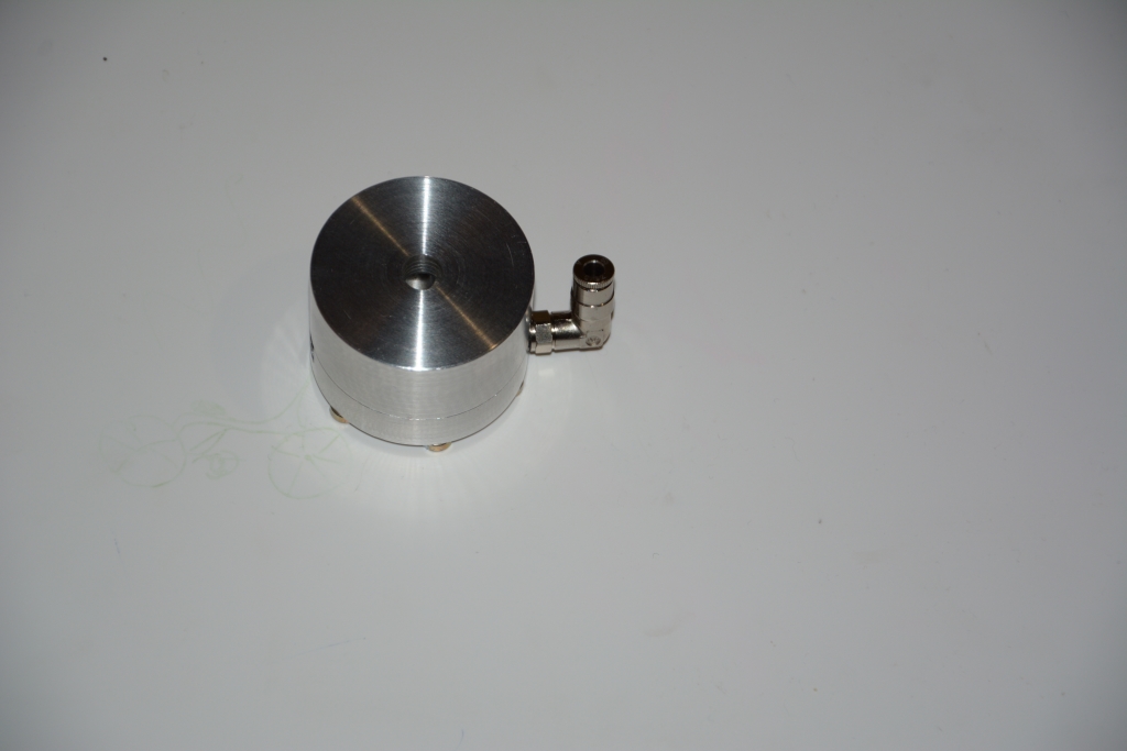

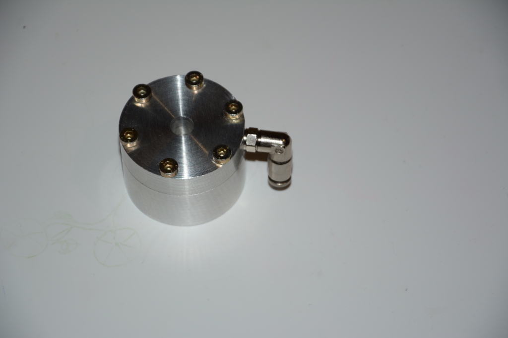

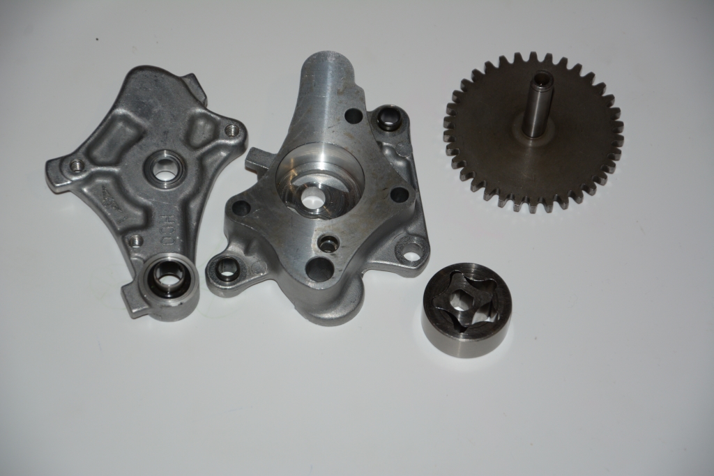

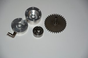

Выдалась несколько свободных минут, изготовил основную часть насоса для смазки.
На ebay по дешевке купил маслонасос с квадроцикла.
DSC_1151.JPG (4488 просмотров) <a class='original' href='./download/file.php?id=25798&mode=view' target=_blank>Загрузить оригинал (353.4 КБ)</a>
Вот и новый корпус.
DSC_1152.JPG (4488 просмотров) <a class='original' href='./download/file.php?id=25799&mode=view' target=_blank>Загрузить оригинал (330.81 КБ)</a>
DSC_1154.JPG (4488 просмотров) <a class='original' href='./download/file.php?id=25800&mode=view' target=_blank>Загрузить оригинал (278.59 КБ)</a>
DSC_1155.JPG (4488 просмотров) <a class='original' href='./download/file.php?id=25801&mode=view' target=_blank>Загрузить оригинал (294.43 КБ)</a>

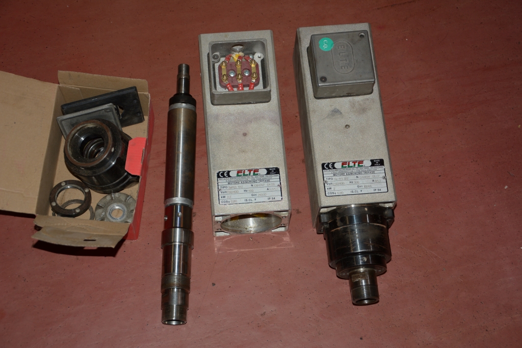

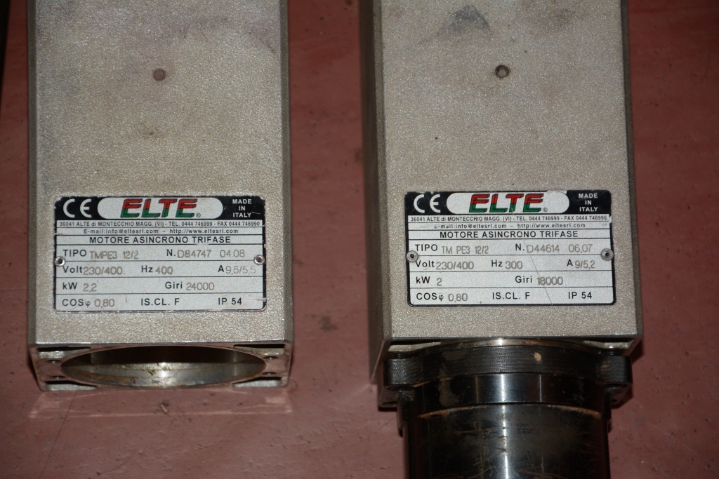

Также достались безвозмездно два шпинделя, нужна замена подшипником. Обмотки целые.
Одни на 300 Гц второй на 400 Гц
DSC_1157.JPG (4488 просмотров) <a class='original' href='./download/file.php?id=25802&mode=view' target=_blank>Загрузить оригинал (512.74 КБ)</a>
DSC_1158.JPG (4488 просмотров) <a class='original' href='./download/file.php?id=25803&mode=view' target=_blank>Загрузить оригинал (599.35 КБ)</a>
Для моего станка думаю они буду тяжеловаты, буду ставить китайца 2.2 кВт
В плана один шпиндель переделать под автосмену и водяное охлаждение.
Re: Дюрале-Стальной портальчик
Shishio Makoto писал(а):Для моего станка думаю они буду тяжеловаты, буду ставить китайца 2.2 кВт
китаец будет не на много легче.
Shishio Makoto писал(а):В плана один шпиндель переделать под автосмену
эт как?
Дмитро
Сообщения: 857
Репутация: 1139
Откуда: Киев
Сообщение Дмитро »
aftaev писал(а):китаец будет не на много легче.
Легче приблизительно на 2 Кг
aftaev писал(а):эт как?
Переделать вал, его размеры позволяют сделать конус 25 или 20 размера.
Это только мысли в слух, про это будет отдельная тема.
Shishio Makoto писал(а):Переделать вал, его размеры позволяют сделать конус 25 или 20 размера.
есть на чем точить/шлифовать и балансировать?
Дмитро
Сообщения: 857
Репутация: 1139
Откуда: Киев
Сообщение Дмитро »
aftaev писал(а):есть на чем точить/шлифовать и балансировать?
Все есть, было бы желание.
