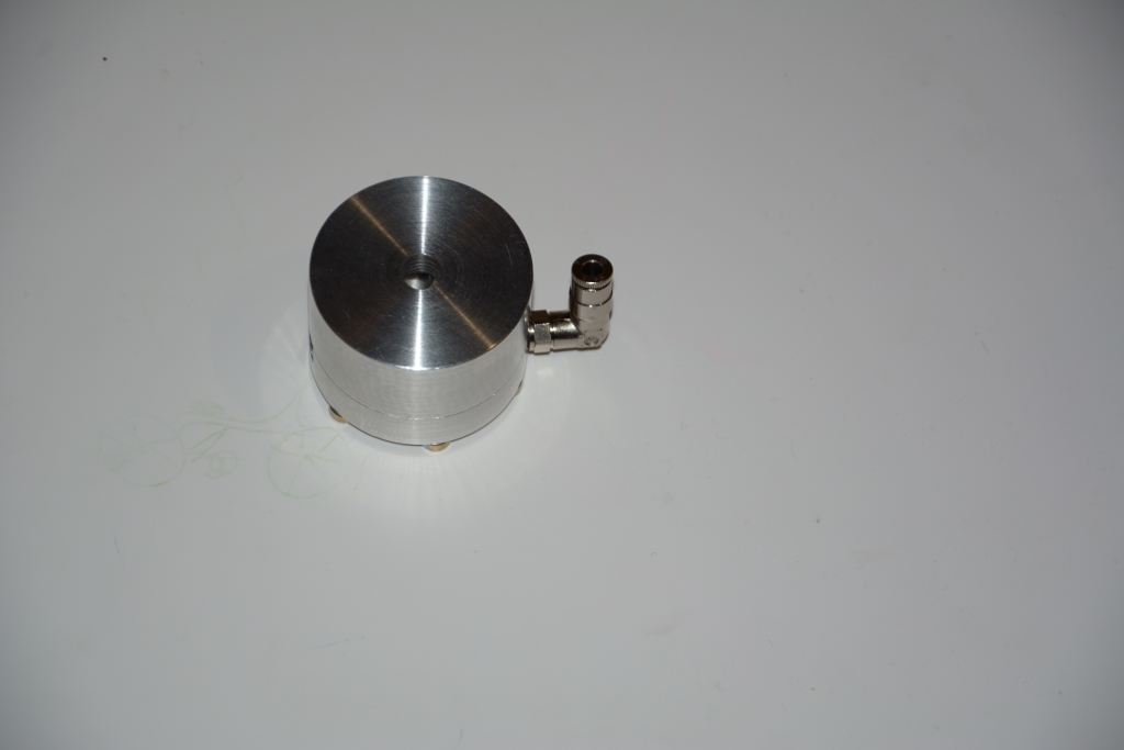

Выдалась несколько свободных минут, изготовил основную часть насоса для смазки.
На ebay по дешевке купил маслонасос с квадроцикла.
DSC_1151.JPG (5163 просмотра) <a class='original' href='./download/file.php?id=25798&mode=view' target=_blank>Загрузить оригинал (353.4 КБ)</a>
Вот и новый корпус.
DSC_1152.JPG (5163 просмотра) <a class='original' href='./download/file.php?id=25799&mode=view' target=_blank>Загрузить оригинал (330.81 КБ)</a>
DSC_1154.JPG (5163 просмотра) <a class='original' href='./download/file.php?id=25800&mode=view' target=_blank>Загрузить оригинал (278.59 КБ)</a>
DSC_1155.JPG (5163 просмотра) <a class='original' href='./download/file.php?id=25801&mode=view' target=_blank>Загрузить оригинал (294.43 КБ)</a>
