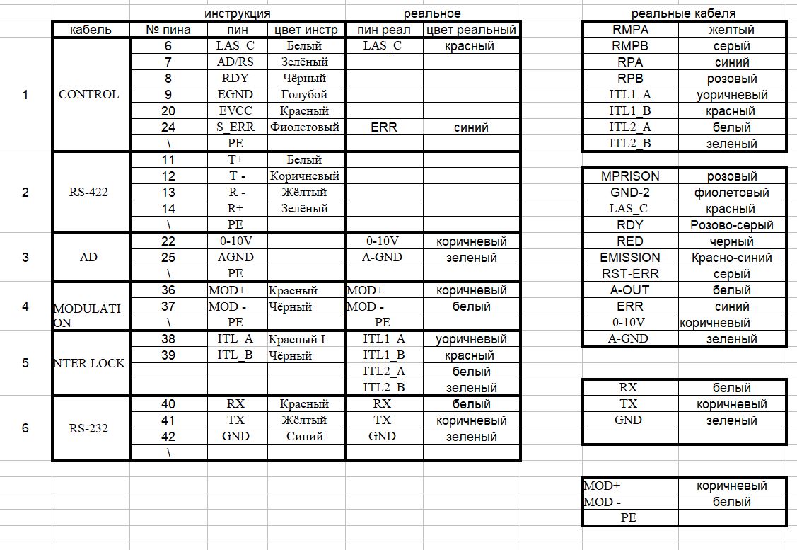

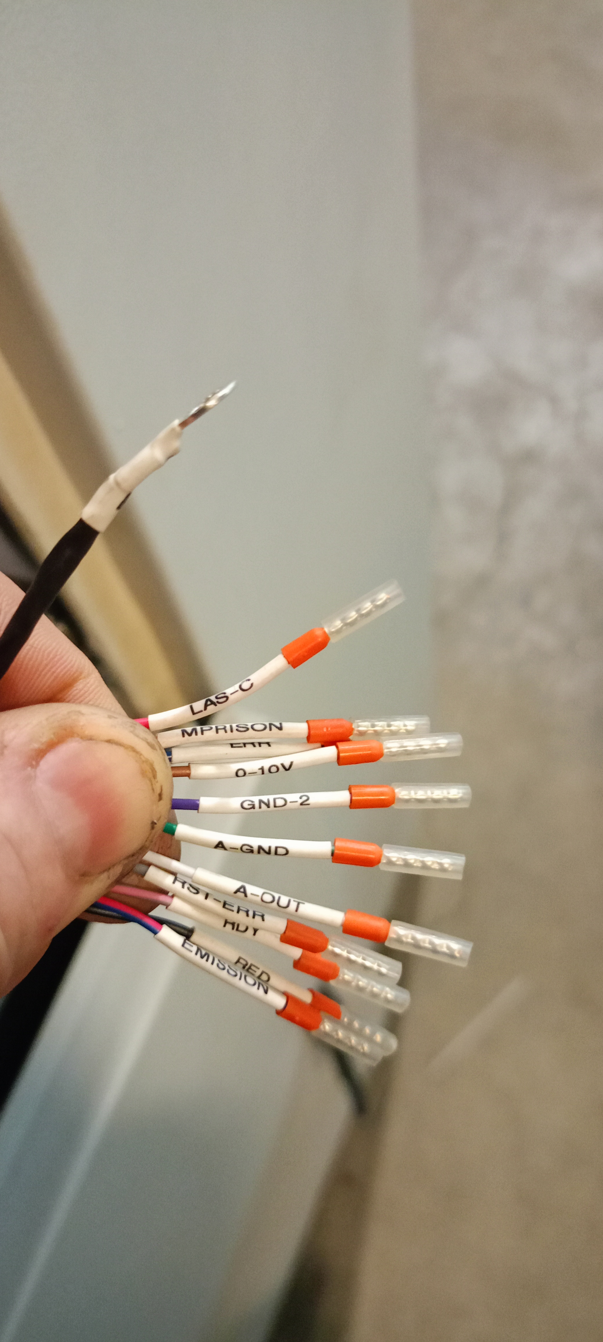

еще момент кабеля не соответствуют маркировке с инструкцией
разница в кабелях.JPG (2493 просмотра) <a class='original' href='./download/file.php?id=209926&sid=161643c9e9b5356a3f530e278c5cd14f&mode=view' target=_blank>Загрузить оригинал (192.26 КБ)</a>
IMG20231206091806.jpg (2493 просмотра) <a class='original' href='./download/file.php?id=209924&sid=161643c9e9b5356a3f530e278c5cd14f&mode=view' target=_blank>Загрузить оригинал (2.47 МБ)</a>
IMG20231206091706.jpg (2493 просмотра) <a class='original' href='./download/file.php?id=209925&sid=161643c9e9b5356a3f530e278c5cd14f&mode=view' target=_blank>Загрузить оригинал (2.16 МБ)</a>

не могу сопоставить что чему соответствует
несоответствие сопоставить.JPG (2491 просмотр) <a class='original' href='./download/file.php?id=209927&sid=161643c9e9b5356a3f530e278c5cd14f&mode=view' target=_blank>Загрузить оригинал (200.91 КБ)</a>

прозвонил сегодня кабель .
оказалось что мануал от пурелоджика ни от этого источника . не следят ребята за этим . цены ломят но не следят .
насйте рекус скачал другой , более адекватный но и там не все нормально
Сравнение пинов 1.JPG (2464 просмотра) <a class='original' href='./download/file.php?id=209935&sid=161643c9e9b5356a3f530e278c5cd14f&mode=view' target=_blank>Загрузить оригинал (77.44 КБ)</a>
сейчас понять не могу не совпадает частично
не только распиновка но и маркировка . вот попробуй догадаться??? можно ли как-нибудь прозвонить и выяснить какой провод AD-RS а какой EVCC из моих , кто какой RST-ERR и RED
