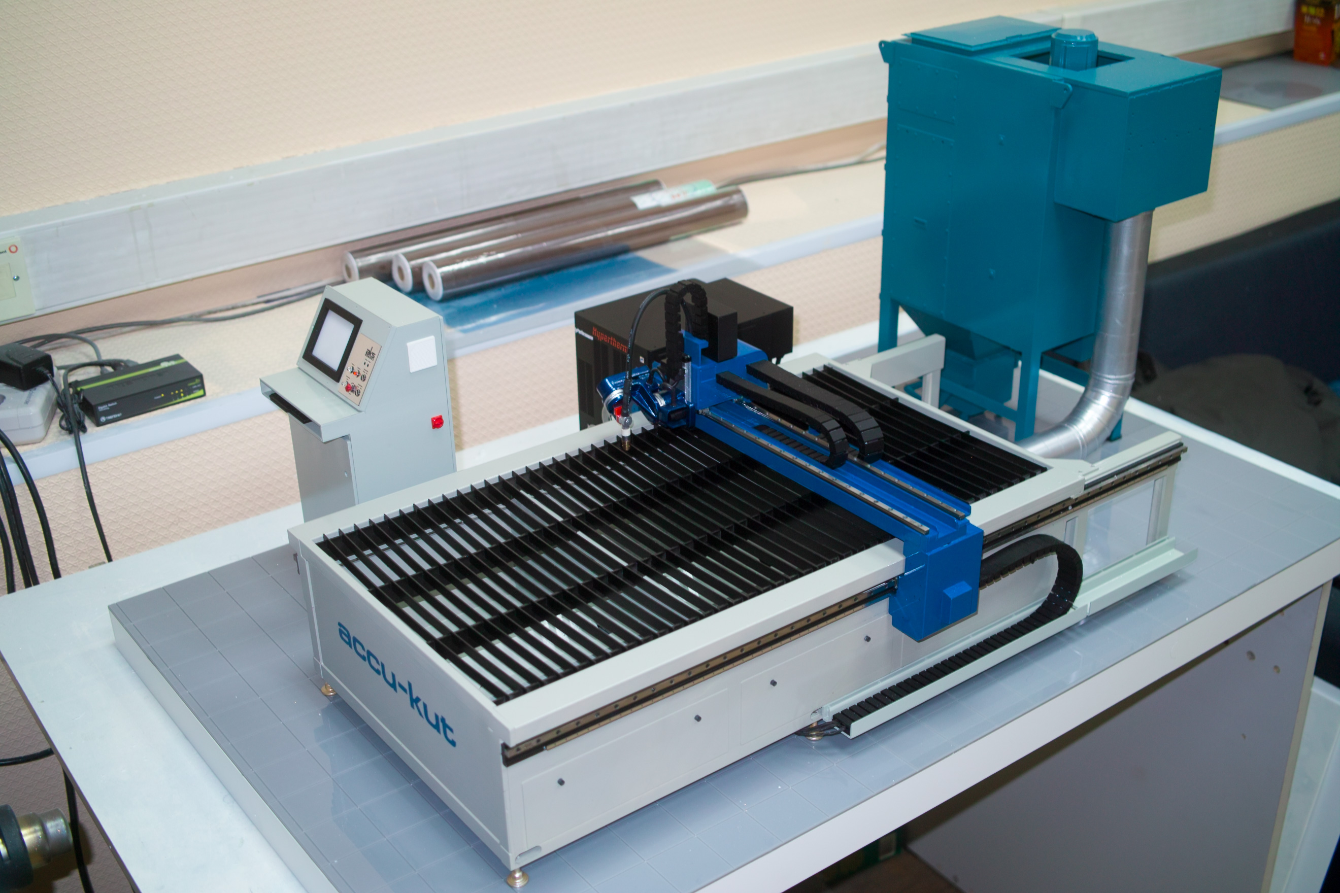

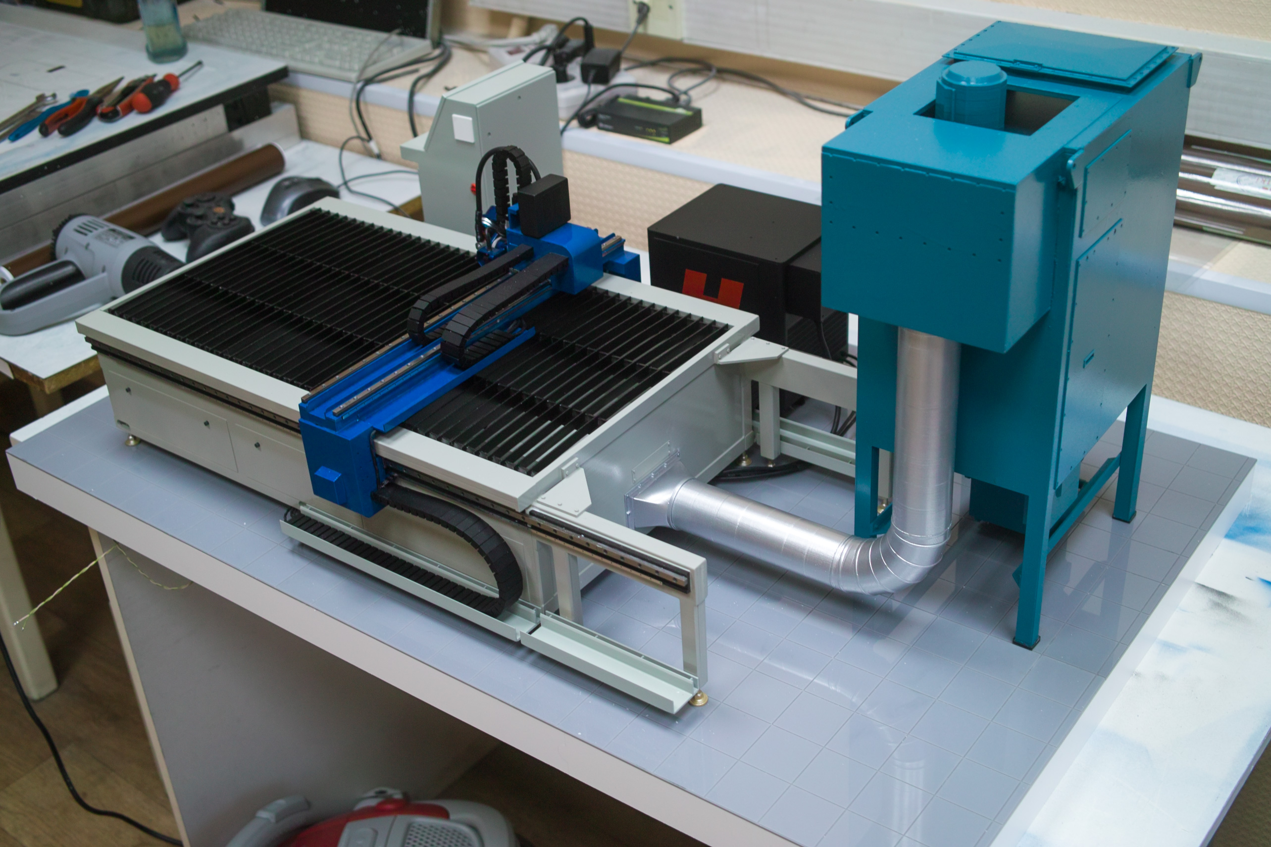

Собираю все вместе потихоньку.
Скоро, надеюсь, будет ездить и светиться.
SDIM1926.jpg (8390 просмотров) <a class='original' href='./download/file.php?id=18506&mode=view' target=_blank>Загрузить оригинал (909.74 КБ)</a>
SDIM1924.jpg (8390 просмотров) <a class='original' href='./download/file.php?id=18505&mode=view' target=_blank>Загрузить оригинал (970.89 КБ)</a>

Вах, какая красота!!!

Класс!! Не вах, а вах-вах-вах))) Если он еще и ездит, вообще здорово!

Можно на Ebay выставить, и продать по цене оригинала, главное не фоткать на столе :).

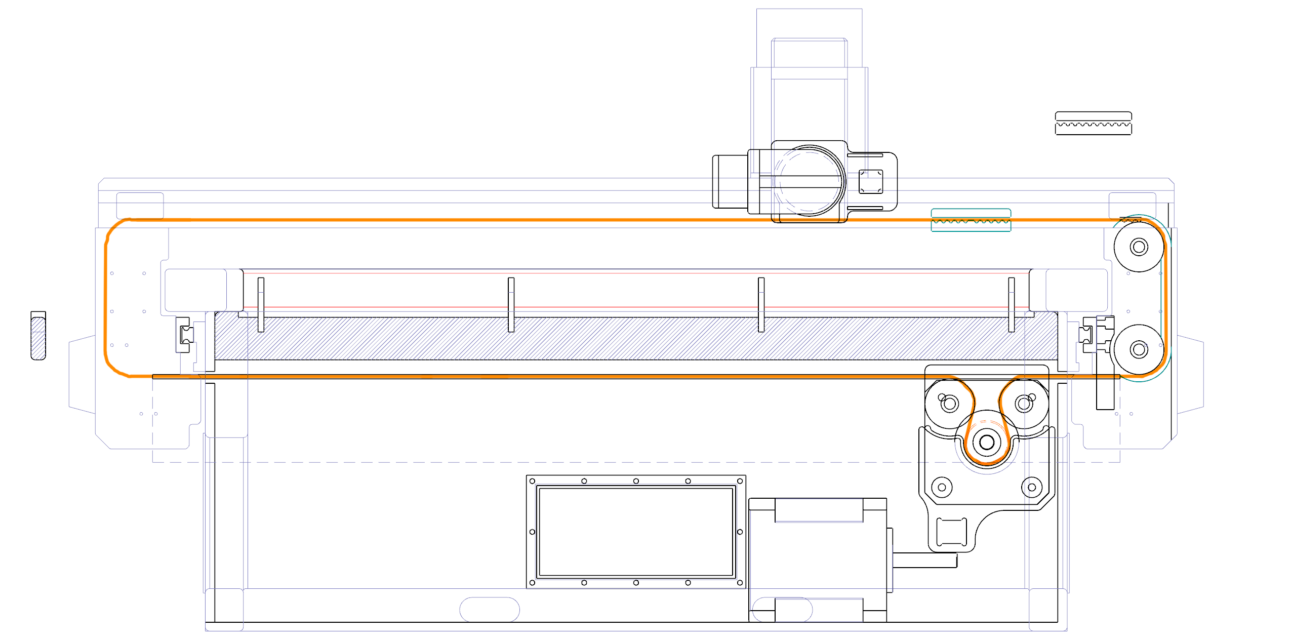

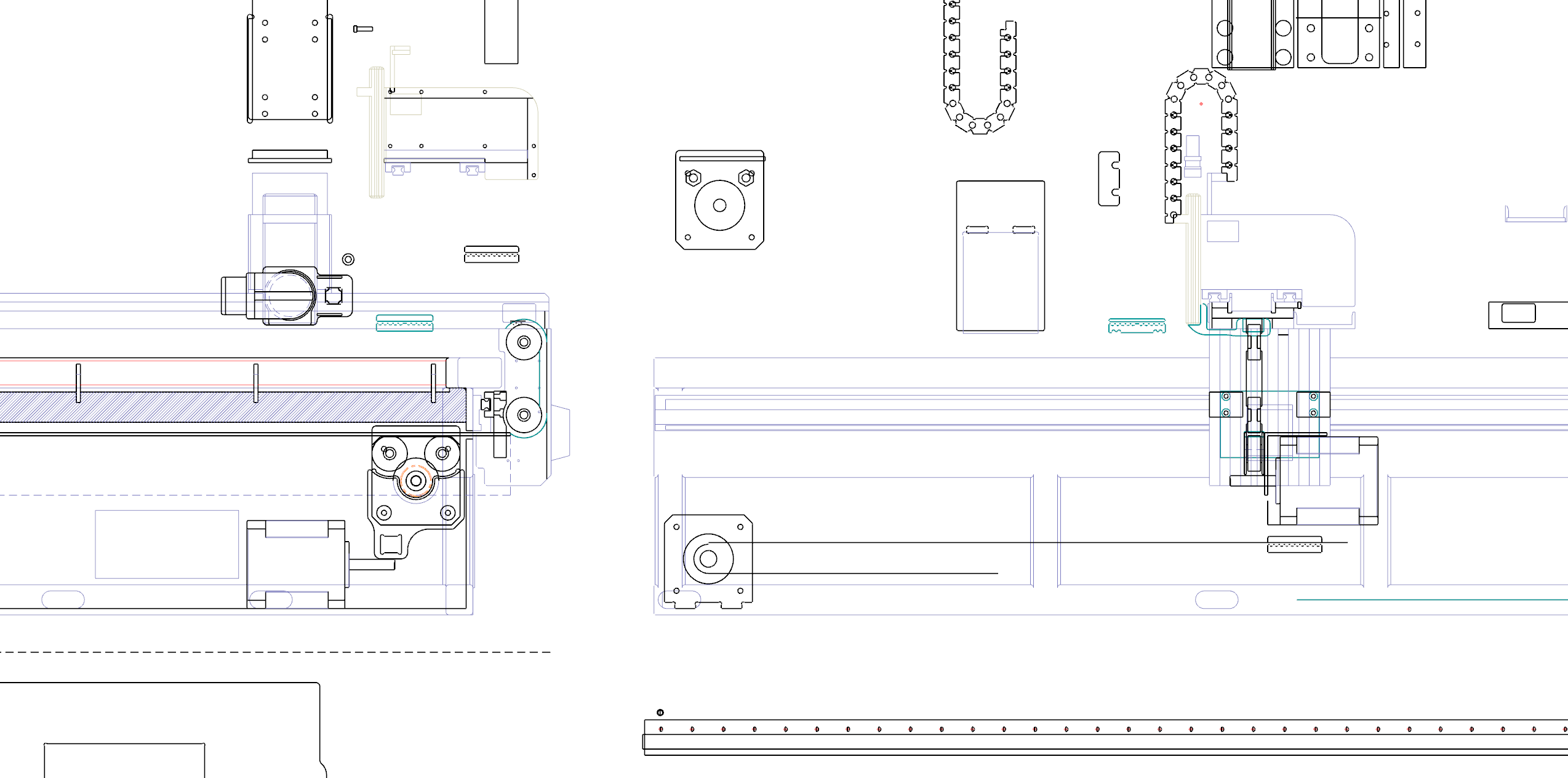

чет я не догоняю как перемещение ремня передается на портал :thinking:
Re: Нужен автономный контроллер (недорогой)
aftaev писал(а):чет я не догоняю как перемещение ремня передается на портал :thinking:
Там второй мотор висит на портале.
Untitled-1.png (8260 просмотров) <a class='original' href='./download/file.php?id=18870&mode=view' target=_blank>Загрузить оригинал (49.99 КБ)</a>
Untitled-2.png (8260 просмотров) <a class='original' href='./download/file.php?id=18871&mode=view' target=_blank>Загрузить оригинал (44.27 КБ)</a>
Довольно удачно получилось с точки зрения незаметности и надежности приводов.
Заказчики хотели показать, что у них там внутри короб вентиляции с открывающимися заслонками.
Сверху будет лежать решетка и лист металла (вырезанных деталей), и моторов будет совсем не видно.

michael-yurov писал(а):Там второй мотор висит на портале.
а внизу мотор с белым ремнем это для чего?
А он (черный мотор) сам портал таскает (вдоль станка).
А тот что висит на портале - таскает голову.
