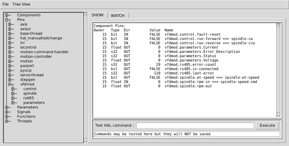

Вот что я еще заметил, что не все пины подключены к панели управления PyVcp. Это вообще законно? :)

alexx.bit писал(а):Это вообще законно?
Если не прочитать доки и сделать всё как-нибудь по-своему, то вполне... А что за панель? Полученная генератором? Тогда тем более.
Судя по картинке компонент загружен, связи нет. Я бы копал в сторону ProtocolDelay в группе RS485, но при условии что настройки соединения точно-точно одинаковые (как в рабочем конфиге от spindle-vfd).
И дебаг всё же покажите. Нормальный. А не вон то вот, непонятное...

Теперь всё понятно, у вас проблема один-в-один как тут: http://www.cnc-club.ru/forum/viewtopic. ... 74#p570174
Сделайте правки в cnc_kinda.hal, должно заработать.

Сообщение alexx.bit »
закрутилось! Большое спасибо за помощь!
Теперь посыпались ошибки, я думаю это изза провода, который я использую.
