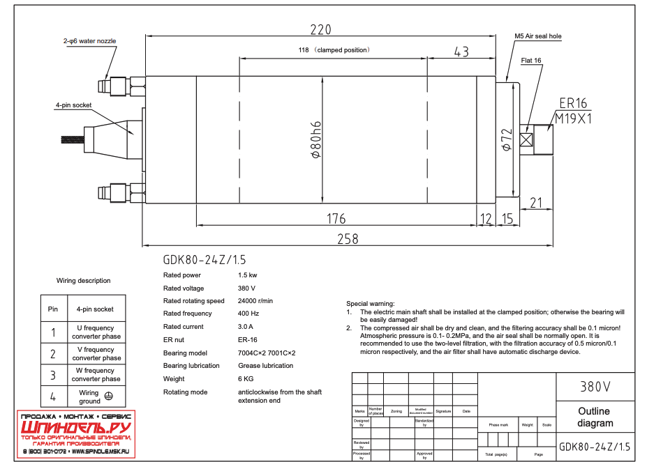

В соседней теме узнал, что у шпинделей есть зона за которою его нужно зажимать в хомуте (clamped position). Оставлю картинку своего шпинделя здесь, чтобы не потерять.

Ну и где надо крепить? Ты бы заштриховал расположение хомутов, чтобы было понятно...

118 mm clamped position
Что не понятно? Обдасть штриховкой отмечена.

креепить между пунктирами. но из практики это не шибко принципиально. у меня закреплен в запретной зоне и уже не один год.

Как уже сказали, зона отмечена пунктиром и обозвана "clamped position". Я как понимаю, от шпинделя к шпинделю она меняется.

на вид зона отмеченная на картинке как раз над обмотками статора и при зажиме в кронштейн для шпинделя ( китайский вариант - те что литые ) улучшит его охлаждение вот и все (на сколько градусов еще вопрос) ИМХО

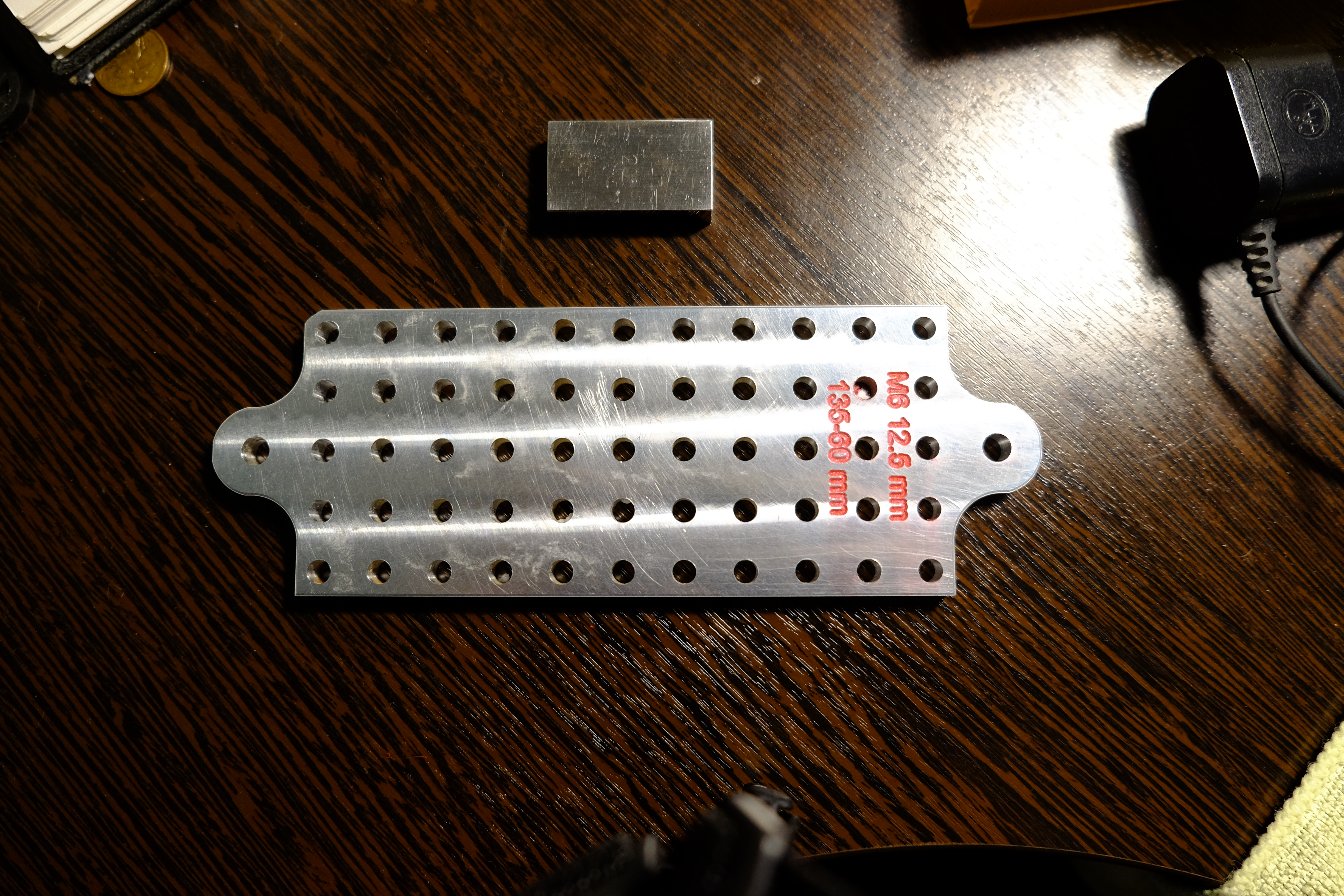

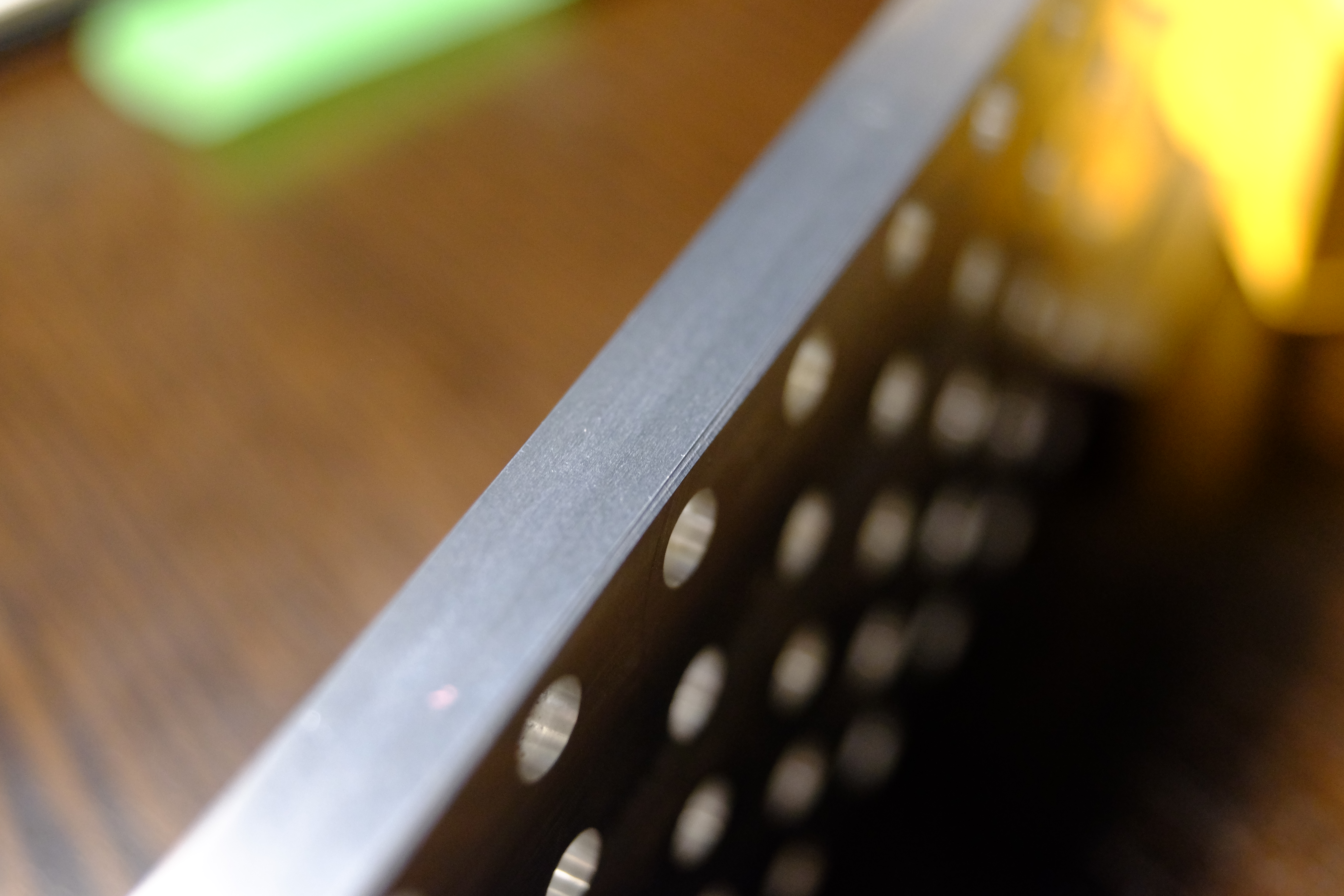

Первая алюминиевая деталь. Планирую в дальнейшем на нее крепить заготовки и базировать относительно ее.
DSCF3030.JPG (2940 просмотров) <a class='original' href='./download/file.php?id=187508&mode=view' target=_blank>Загрузить оригинал (6.22 МБ)</a>
DSCF3033.JPG (2940 просмотров) <a class='original' href='./download/file.php?id=187511&mode=view' target=_blank>Загрузить оригинал (5.17 МБ)</a>
По размерам: 135-60 мм
Получилось: 134,96-59,96 мм
-4 сотки - или из-за меньшего диаметра китайской фрезы или жесткости нехватает. Склоняюсь к первому.

Фреза AZZKOR 4 мм 3 зуба 9000 оборотов. Подача черновая: 600 заглубление 0,8, чистовая: 400 на всю глубину (8мм), припуск 0,05 мм.
Плоскость делал фрезой по дереву на 24 мм.

Если бы фреза была меньше, размеры детали получились бы в плюсе :)

Согласен!

Может быть многое - фреза большего диаметра, биение фрезы, люфты, затягивание фрезы в материал (если подача встречная). А еще может быть методика измерения и погрешность измерительного прибора.

Биенеие проверь.
А так в ноль если все так линейно то можно на фрезу дать +0.02 к размеру.

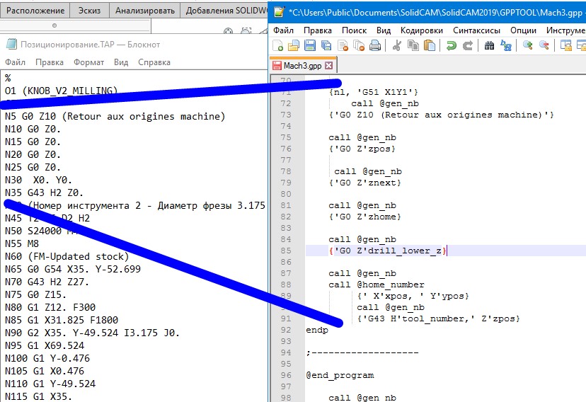

aldemm писал(а): 26 июл 2019, 14:58 Подскажите пожалуйста, люди знающие.
Суть проблемы, SolidCam в УП генерируется вот эта строка "N5 G0 Z10 (Retour aux origines machine)". Из-за чего, если обнуляться по столу, в начале фреза уходит на 10 мм и портит деталь (если таковая по оси З больше 10 мм).
Я как понял за эту строку ответственен постпроцессор.
Можно ли этот параметр настраиваеть из интерфейса SolidCam?
ПО: SolidWorks + SolidCam -> Mach3
Постпроцессор: Re: SolidCAM #637
Пример кода:
O1 (ПОДСТАВКА-1)
G51 X1Y1
N10 (Номер инструмента 1 - Диаметр фрезы 3.175 D1 H1)
N15 T1 M6 D1 H1
N20 S24000 M4
N25 M8
N30 (P-contour)
N35 G0 G54 X37.65 Y35.
N40 G43 H1 Z40.
Была такая проблема. Сейчас опять столкнулся с этим, хочу таки исправить. Изучил постпроцессор, так и не смог найти функции которая вернет мне безопасную высоту, установленную SolidCam
При этом нашел сами строки и переменные которые отвечают за это, НО такое чувство что на этапе "@start_program" они не проинициализированы посему всегда возвращают 0
Для понимания, все функции которые нашел выдают:
N10 G0 Z0.
N15 G0 Z0.
N20 G0 Z0.
N25 G0 Z0.
N30  X0. Y0.
N35 G43 H2 Z0.
И соответвующая часть постпроцессора:
@start_program
    {nl, 'G51 X1Y1'}
        call @gen_nb
    {'G0 Z10 (Retour aux origines machine)'}
	call @gen_nb
	{'G0 Z'zpos}
	 call @gen_nb
	{'G0 Z'znext}
	call @gen_nb
	{'G0 Z'zhome}
	call @gen_nb
	{'G0 Z'drill_lower_z}
	call @gen_nb
	call @home_number
         {' X'xpos, ' Y'ypos}
         call @gen_nb
         {'G43 H'tool_number,' Z'zpos}
endp
Прошу совета у знатоков.

если не секрет, а что за фреза и какие параметры?
еще с чистовой не понятно, прям так на все 8мм?

Чистовая - да, на всю глубину.
Фреза обычная по дереву из Леруа (легко гуглится: Фреза пазовая прямая (24х25 мм; хвостовик 8 мм) по дереву Энкор). По режимам не скажу, так как делал вручную.

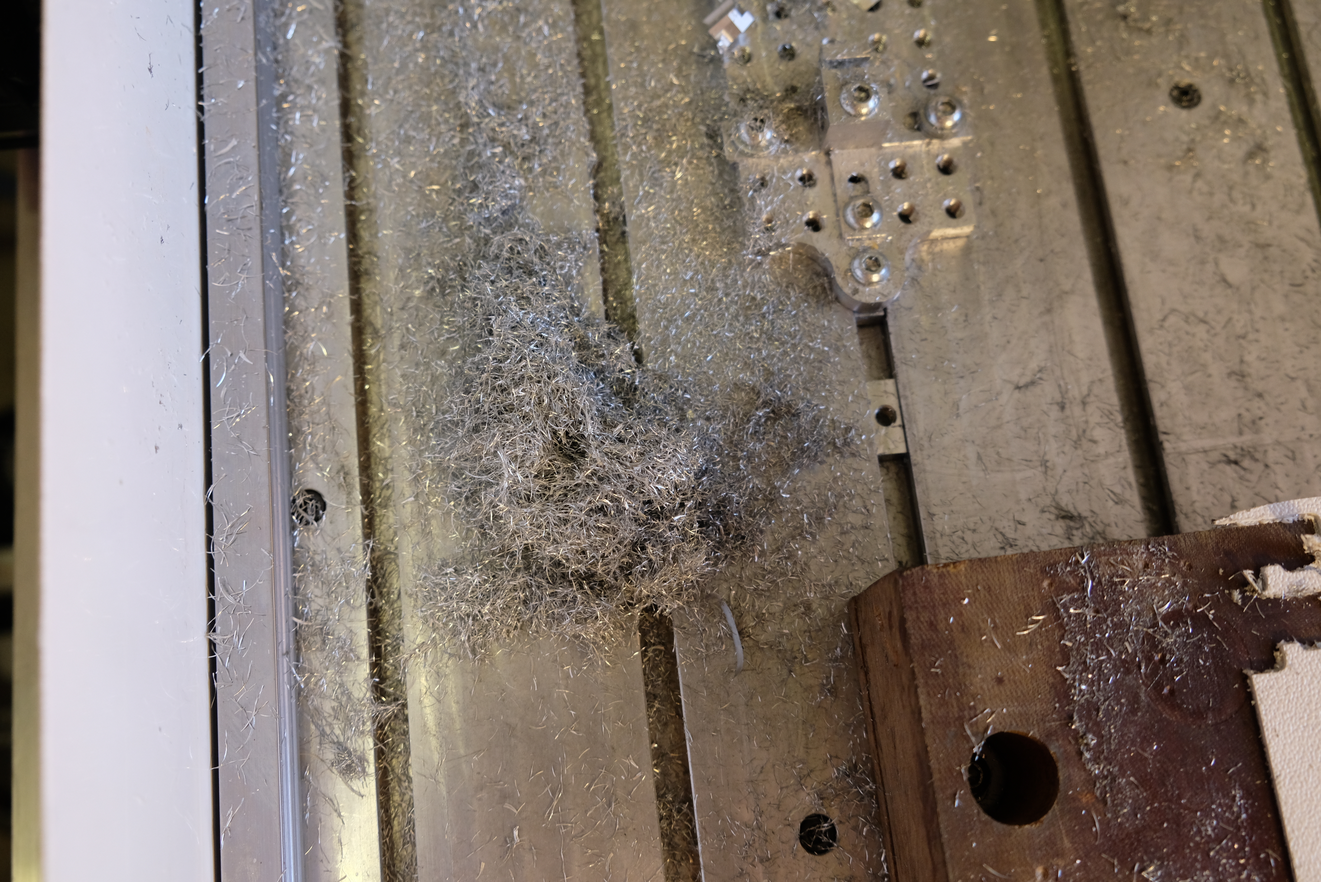

:o :o :o :o :o :o :o Освоил iMachining - чудо штука! :o :o :o :o :o :o :o
Выставлял уровень 2, так как делал в первый раз. Холостой ход 4000 (смотреть начиная с 4:55)
https://youtu.be/9FuBQZnn7vI?t=295
Фреза 4мм, 4 зуба, вылет 20, твердосплав.
9000 об, подача 430 (чистовая 350) - эти параметры установлены в настройках фрезы. Подачу как понимаю он сам рассчитывает.
DSCF0199.JPG (2359 просмотров) <a class='original' href='./download/file.php?id=189287&mode=view' target=_blank>Загрузить оригинал (7.53 МБ)</a>
П.с. по итогу я деталь запорол, но удовольствие получил.

Из того что я для себя в солидкаме уяснил - если по Z что-то не так - ищи в настройках систем координат (параметры плоскостей безопасности). У меня так в начале работы первый станок стартовал по Z на +120 (при общем ходе 80) Тоже искал в посте и не нашел, н потом увидел 120 в солидкаме
