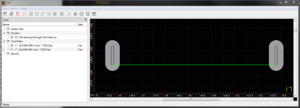

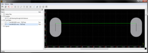

N1X писал(а):Ага, у меня на скрине 2 страницы назад как раз было:
Для сверловок работает. Для апертур и отверстий сложнее но думаю тоже сделаю.
Если инструмент меньше:
Снимок.PNG (7070 просмотров) <a class='original' href='./download/file.php?id=160978&mode=view' target=_blank>Загрузить оригинал (85.77 КБ)</a>
Иначе:
Снимок2.PNG (7070 просмотров) <a class='original' href='./download/file.php?id=160979&mode=view' target=_blank>Загрузить оригинал (81.9 КБ)</a>

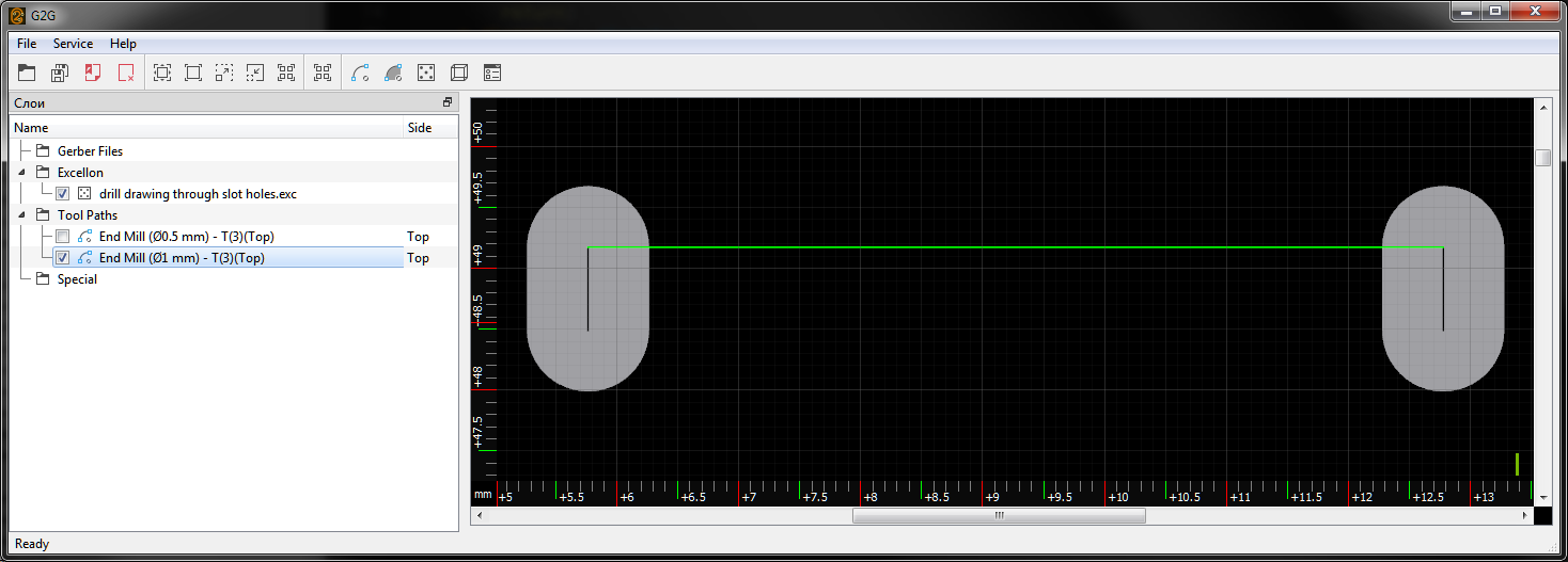

Re: Grber2GCode
Сообщение X-Ray »
Всё, можно извращаться как угодно.
Снимок.PNG (7056 просмотров) <a class='original' href='./download/file.php?id=160983&mode=view' target=_blank>Загрузить оригинал (168.69 КБ)</a>

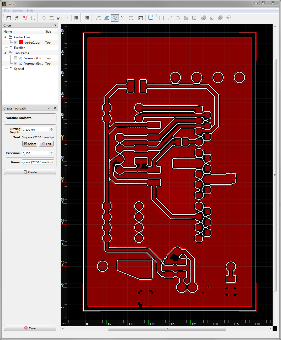

Появилась такая бодяга.
Снимок.PNG (6937 просмотров) <a class='original' href='./download/file.php?id=161481&mode=view' target=_blank>Загрузить оригинал (347.22 КБ)</a>
Снимок.PNG (6923 просмотра) <a class='original' href='./download/file.php?id=161504&mode=view' target=_blank>Загрузить оригинал (162.45 КБ)</a>
Упд. Можно пользоваться!!!

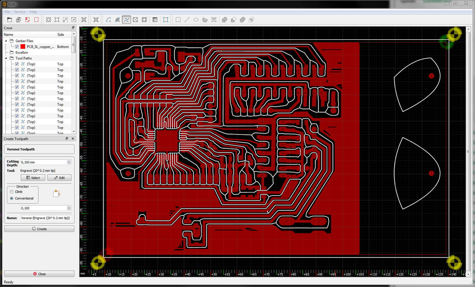

Re: Grber2GCode
X-Ray писал(а):Появилась такая бодяга.
Помню был как-то вопрос по очень быстрому способу изготовления платы, вот и решение ;-)
А если указать диаметр инструмента, больше чем расстояние между проводниками, или контактами, появится траектория?

selenur писал(а):А если указать диаметр инструмента, больше чем расстояние между проводниками, или контактами, появится траектория?
Да. Пока не знаю как забороть. Точнее знаю, но оно жутко кривое и работает минутами. Всё равно это не окончательный варик. Сейчас бьюсь над скоростью того что есть и нашёл забавную вещь...
23:45:24: Запускается D:\PRO\QT_PROJECTS\GERBER_X2\build-G2G-Desktop_Qt_5_12_1_MSVC2017_64bit-Release\release\Getber2Gcode.exe ...
