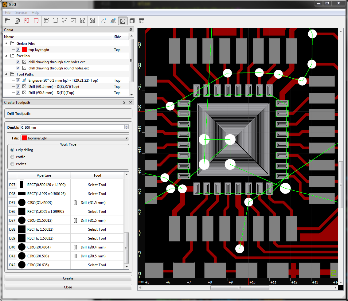

Крутяк! Спасибо! Завтра-послезавтра значит буду пробовать, если работой не завалят. А с фрезой меньше ширины слота умеет работать? Например слот 1.7х3 вырезать единицей можно?

Вы имеете в виду овалом внутри пройтись? Я что-то об этом не подумал, щас исправим.N1X писал(а):Крутяк! Спасибо! Завтра-послезавтра значит буду пробовать, если работой не завалят. А с фрезой меньше ширины слота умеет работать? Например слот 1.7х3 вырезать единицей можно?

Ага, у меня на скрине 2 страницы назад как раз было:

Для сверловок работает. Для апертур и отверстий сложнее но думаю тоже сделаю.N1X писал(а):Ага, у меня на скрине 2 страницы назад как раз было:

Всё, можно извращаться как угодно.

Добрался до новой версии сейчас только
Блин, или я туплю, или перестали работать настройки для drl файла (точность и обрезка нулей на входных данных). Т.е. я меняю формат, например с 3:4 на 2:5 а отрисовка не меняется. Причем на этом же файле в предыдущей версии работало.
На всякий случай архив с файлами прицепил.

Мой косяк. Когда искал баг кусок кода закоментил, а вернуть забыл. Перезалил.N1X писал(а):Добрался до новой версии сейчас толькоБлин, или я туплю, или перестали работать настройки для drl файла (точность и обрезка нулей на входных данных). Т.е. я меняю формат, например с 3:4 на 2:5 а отрисовка не меняется. Причем на этом же файле в предыдущей версии работало.
А почему форма такая забавная? Вы её сами делали или прога сгенерила.

Появилась такая бодяга.
Упд. Можно пользоваться!!!

Помню был как-то вопрос по очень быстрому способу изготовления платы, вот и решениеX-Ray писал(а):Появилась такая бодяга.
А если указать диаметр инструмента, больше чем расстояние между проводниками, или контактами, появится траектория?

Да. Пока не знаю как забороть. Точнее знаю, но оно жутко кривое и работает минутами. Всё равно это не окончательный варик. Сейчас бьюсь над скоростью того что есть и нашёл забавную вещь...selenur писал(а):А если указать диаметр инструмента, больше чем расстояние между проводниками, или контактами, появится траектория?
23:45:24: Запускается D:\PRO\QT_PROJECTS\GERBER_X2\build-G2G-Desktop_Qt_5_12_1_MSVC2017_64bit-Release\release\Getber2Gcode.exe ...
UID: "Philips BDM4350 (43inch Wide LCD MONITOR)"
groupedPaths 3 ms
jcv_diagram_generate 618 ms
m_returnPaths 686 ms
merge 60 ms
23:51:05: Запускается D:\PRO\QT_PROJECTS\GERBER_X2\build-G2G-Desktop_Qt_5_12_1_MSVC2017_32bit-Release\release\Getber2Gcode.exe ...
groupedPaths 5 ms
jcv_diagram_generate 1029 ms
m_returnPaths 1149 ms
merge 79 ms
Всегда выбирайте нативный вариант для х64.
Разница почти в 2 раза.

* Создание траекторий вынесена в отдельный поток с возможностью прерывания.

Программа получилась шикарная. Но есть немного конструктивной критики
1.окошко выбора формата сверловки не прячется при разворачивании других программ
2.при открытии гербер файла не видно контура платы, он появляется только после наведения мыши, потом опять пропадает
3. при попытке генерации обрезки выскакивает окошко: No valid tool...! часть надписей типа Tool diameter =0! c восклицательным знаком,а часть типа Stepover = 0 без восклицательного знака. (мелочь но все таки)
4. при вводе диаметра сверла не совсем корректо работает окошко ввода (не получается удалить,все время висит буква m, иногда можно ввести случайные буквы.При наведении курсора,то-есть по отдельности символ тоже нельзя исправить, приходится каждый раз вводить заново)
5. часть текста на русском, часть на английском. Сделайте все на русском,так будет гораздо понятнее
6.некоторые окошки с ошибками называются !!! , исправьте их на error
7. в окне настроек сверловки кнопки create и close были спрятаны под панель пуск. Пришлось скрывать пуск,что бы можно было нажать кнопку create
Дальше под каждый диаметр приходится выбирать свой инструмент. Нельзя ли сделать галочку, и просверлить все одним сверлом?
8. Как указать координату 0?
9. Подсказку на кнопке save selected tool paths можно изменить на save gcode
10. Почему программа много раз генерирует одну и ту же траекторию в группе tool paths-->
Profile outside (end mill 0.5mm).tap
пришлось поснимать галочки что бы не сохранять 10 раз одну и ту же траекторию
