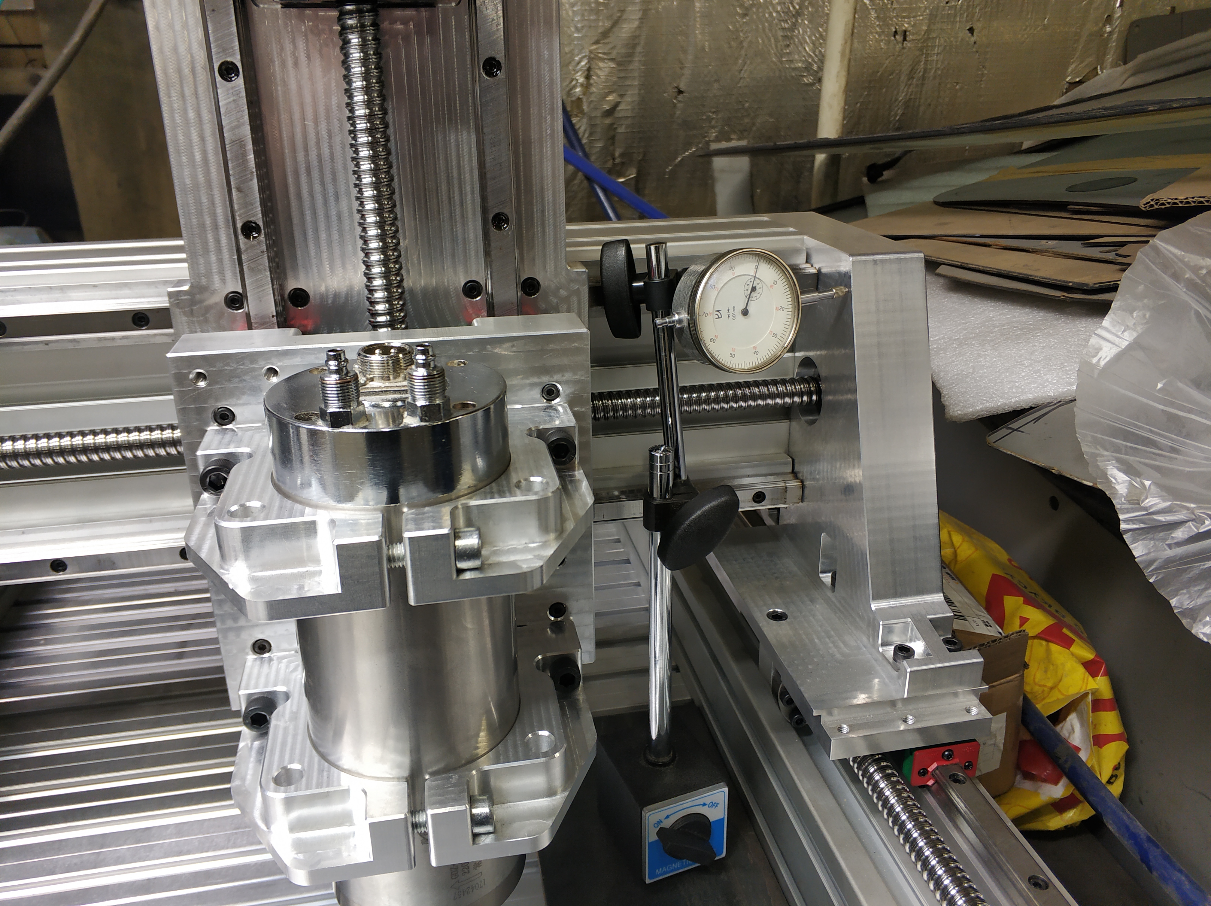

Часть из этого это деформация подиумов. Упри индикатор в верх подиума и дерни.

Сюда?

Подиум -это на чем рельс стоит....потом портал. Нужно не в портал упирать а в верх подиума.

Потыкал индикатором, оказалось нижний хомут не затянул.
Стало лучше, 3,5 сотки.
https://youtu.be/NExaErCq9cU
И в других местах, телефон некуда было приткнуть, попробую на словах, плита зет на две сотки смещается, то место что на фото, наверное стойка портала, тянул сорок кг. стрелка сдвинулась примерно на пол деления, подиум если правильно конечно, упирал индикатор в верх профиля, тянул тоже килограмм сорок, стрелка еле шевелиться.

sima8520 писал(а):ты порвал хаас)
Думаю что если измерить отклонение фрезы, как на том Хаасе, а не корпуса шпинделя, то оптимизма поубавится :hehehe:

Михаил - не правда ваша. Вы пытаетесь сравнивать несравниваемое. помимо такого параметра как "жесткость", есть еще такие как "удельная жесткость" и "масса". причем масса очень часто компенсирует жесткость... :)
Тут на форуме уже были примеры когда люди нахваливали станки - типа ваще нульс по отклонениям.. отверстия в сотку режет.. "вах"-машинка... а потом вдруг оказывалось что жесткостью то там и не пахло... масса и инерционность компенсировала жесткость... По этому по жесткости станок макса на порядок лучше. но вот масса его просто физически не позволит работать с теми режимами что выдает хаас.. Ну и опять же - хаасы разные бывают. повторюсь - старые хаасы народ весьма даже хвалил...
