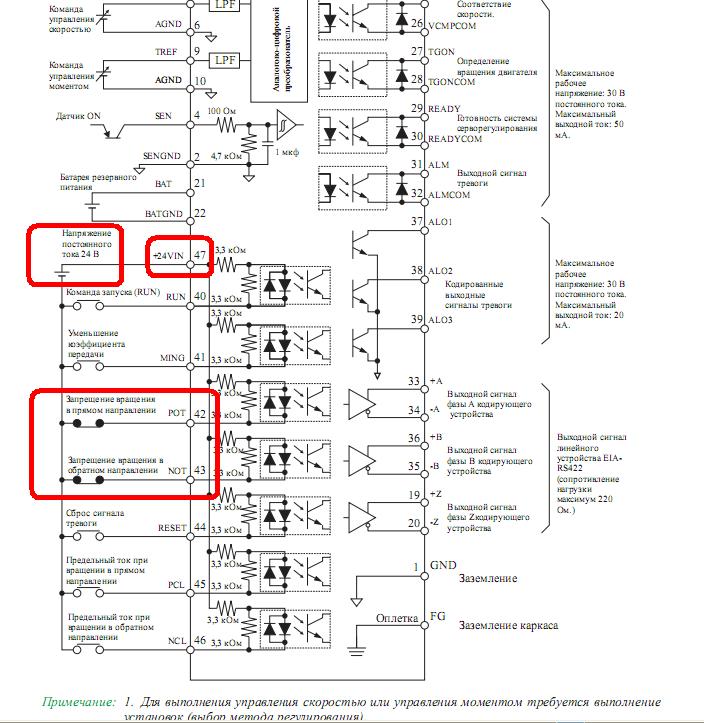

Re: Про сервы Yaskawa
смотри в мануале вроде как Fn005
а то что у тебя серва показывает POT NOT это концевики. У тебя фрезерный у него бегает стол. Вот чтоб стол не спрыгнул и не уперся ставят концевики их Либо заводят в ЧПУ(которая может погнать и тогда стол долбанется) или ставят концевики которые заводят в серву. Когда стол наезжает на концевик серва выводит этот сигнал Pot или Not и останавливается. Их можно отключить в настройках или проинвентировать вход.

А как выглядят концевики которые в серву заводят,и индукционные подайдут?
И какие вобще лучше ставить для фрезера?
концевик должен "зажечь" оптопару в серве для этого на вход сервы нужно подать +24в если на это способен концевик в том числе индукционный то да.

Что–то я не совсем понял,как концевик подаст 24в ,откуда он их возьмет?
Я просто с ними никогда дел не имел и ни чего в них не понимаю.
Можно сылку на подходящий концевик?)
Концевик может быть банальной кнопкой, один контакт на 24В, другой на серву. Замыкаешь кнопку, на серве появляется 24В.
С индукционными датчиками все точно также, только у них еще третий контакт есть, чтобы датчик питать, там будет 24В, земля и выход на серву.
просто ищи индукционники, которые рассчитаны на 24В.
Концевик это обычная кнопка, индукционный датчик эта фактически таже кнопка но в нутри индукционного датчика есть схема
Сергей= писал(а):Что–то я не совсем понял,как концевик подаст 24в ,откуда он их возьмет?
Читаем мануал и там видем что к серве нужно иметь ДОПОЛНИТЕЛЬНЫЙ блок питания на 24вольта для подачи сигналов

Сергей= писал(а):Можно сылку на подходящий концевик?)
надо читать мануал сервы, а не концевики.

Nick писал(а):Концевик может быть банальной кнопкой, один контакт на 24В, другой на серву. Замыкаешь кнопку, на серве появляется 24В.
Правильно!
Nick писал(а):просто ищи индукционники, которые рассчитаны на 24В.
Обычно они расчитаны на 6-30в но есть концевики открытые есть закрытые NPN или PNP какой именно подходит не помню
По идее любой должен подходить, просто в настройках сервы потом инвертируешь концевик и все... вроде об этом писали.
инвентировать можно, но лучше взять чтоб при наезде включался концевик и оптопара в серве открывалась, а не горела постоянно когда концевик не сработал :)
