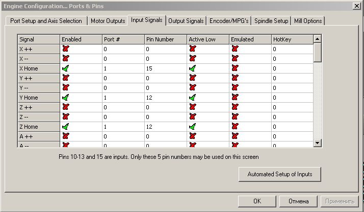

Так, а если в настройка Mach тупо вырубить концевик - т.е. в настройках пинов осей убрать номер пина на Z++ или Z--.
И попробовать сделать рез? Тогда если вырубится, то дело не в концевике, если нет - то в нем.
При этом надо проявлять двойную аккуратность, чтобы станок не вылетел за свои пределы!

Nick писал(а):Так, а если в настройка Mach тупо вырубить концевик - т.е. в настройках пинов осей убрать номер пина на Z++ или Z--.
Z++ Z-- pin number-0
Сообщения: 22776
Re: Проблема с концевиком Z
.... скинь скриншот...

Сообщения: 22776
ampredator писал(а):С iPhon изображение можно на сайт залить?
эээ не знаю... это в смысле с прямо с iphone с браузера safari?
Видео в любом случае лей на youtube.com а сюда только ссылку.
Надо как-то отключить концевик оси... пин 0 может быть нулевым пином LPT, а не "ничем". Попробуй просто все стереть из поля.
Что в Mach по умолчанию в номерах пинов пишет?

Nick писал(а):.... скинь скриншот...
Image 2.jpg (1270 просмотров) <a class='original' href='./download/file.php?id=7050&mode=view' target=_blank>Загрузить оригинал (156.61 КБ)</a>

UAVpilot писал(а):
Nick писал(а):Надо как-то отключить концевик оси...
может для начала просто выдернуть разъём концевика из контроллера?
Отключил все концевики. Не помогло.
