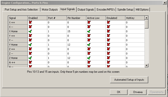

Re: Проблема с концевиком Z
Так, а если в настройка Mach тупо вырубить концевик - т.е. в настройках пинов осей убрать номер пина на Z++ или Z--.
И попробовать сделать рез? Тогда если вырубится, то дело не в концевике, если нет - то в нем.
При этом надо проявлять двойную аккуратность, чтобы станок не вылетел за свои пределы!

и softlimit для всех осей поставить -1000 +1000

Nick писал(а):Так, а если в настройка Mach тупо вырубить концевик - т.е. в настройках пинов осей убрать номер пина на Z++ или Z--.
Z++ Z-- pin number-0
.... скинь скриншот...

Алексс писал(а):и softlimit для всех осей поставить -1000 +1000
Soft max Soft min (X Y) 1000 -1000. Я правильно понял?

Nick писал(а):.... скинь скриншот...
С iPhon изображение можно на сайт залить?
Поставил. Встал.
и Z тоже

Надо как-то отключить концевик оси... пин 0 может быть нулевым пином LPT, а не "ничем". Попробуй просто все стереть из поля.
Что в Mach по умолчанию в номерах пинов пишет?

Nick писал(а):Надо как-то отключить концевик оси...
может для начала просто выдернуть разъём концевика из контроллера?
Начал было, у меня нет маленькой отвёртки:) поеду сегодня на закупки. Хочу ещё кабель питания станка увеличить, на удлинителе сейчас.
Image 2.jpg (1780 просмотров) <a class='original' href='./download/file.php?id=7050&mode=view' target=_blank>Загрузить оригинал (156.61 КБ)</a>
Отключил все концевики. Не помогло.
