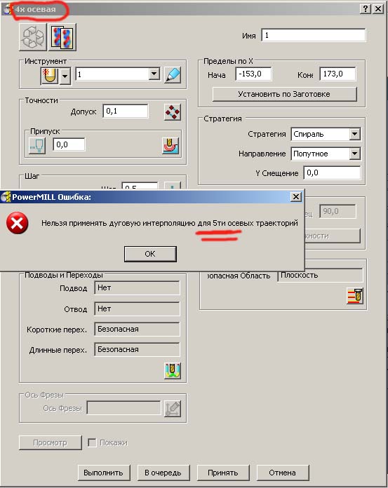

vladimir74 не стоит ковырять ductpost в поисках круговой интерполяции для 4 оси, в Powermill этого нет. Эта картинка тому доказательство
5 osey.jpg (3035 просмотров) <a class='original' href='./download/file.php?id=4286&mode=view' target=_blank>Загрузить оригинал (76.66 КБ)</a>
, и не смотри что для 5-ти осевых траекторий это имеется ввиду даже для 4-х осей, надо искать другой CAM!

adif писал(а): и не смотри что для 5-ти осевых траекторий это имеется ввиду даже для 4-х осей, надо искать другой CAM!
Это печально. Все что я пробовал для 5 осевых отлично подходит. Powermill в этом плане весьма продвинут, его 3-х осевые очень неплохие стратегии, остается арткам, но так прям не нравиться он мне и этот цилиндр, это блин еще тот костыль.
Может кто еще сможет посоветовать CAM для работы 2+1???
От безысходности оставаться на повермиле, тоже не дело, ладно сейчас у меня станок - макет, а если вкладываться в хорошее оборудование, то отсутствие софта это проблема.

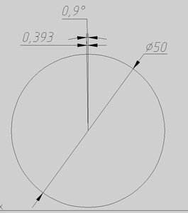

И еще насчет отрезков и точности в Powermill. Если у Вас двигатель на валу оси А, т.е. без редуктора, то при работе в полушаге получается 400 шагов на оборот, т.е. минимальный поворот 360/400=0,9 градуса. Если вы обрабатываете деталь диаметром 50 мм, то отрезок смещения будет равень 0,39
otresok.jpg (2987 просмотров) <a class='original' href='./download/file.php?id=4303&mode=view' target=_blank>Загрузить оригинал (68.66 КБ)</a>
и значит задавать значение в Powermill в графе точность меньше 0,39 для такого диаметра нет смысла, а если диаметр больше то и значение будет еще больше. Но, если вы используете микрошаг тогда посмотрите данные на двигатель и возможности своего контроллера потому как увеличение микрошага может приводить к уменьшению момента двигателя! и поэтому резко сорвать его с места будет труднее отсюда и низкое ускорение. нужно найти максимально возможное ускорение! может тогда вас и скорость работы устроит.
