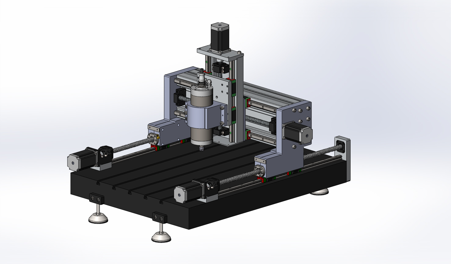

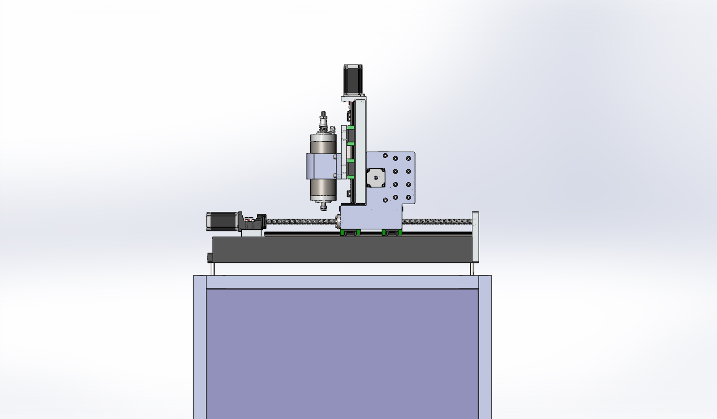

Прикинул станок на плите с профилем на 80 мм и стандартными держателями двигателей на станине. Совсем "скучный" получается. :wik:
Станок на плите вид.JPG (3096 просмотров) <a class='original' href='./download/file.php?id=104656&mode=view' target=_blank>Загрузить оригинал (237.3 КБ)</a>

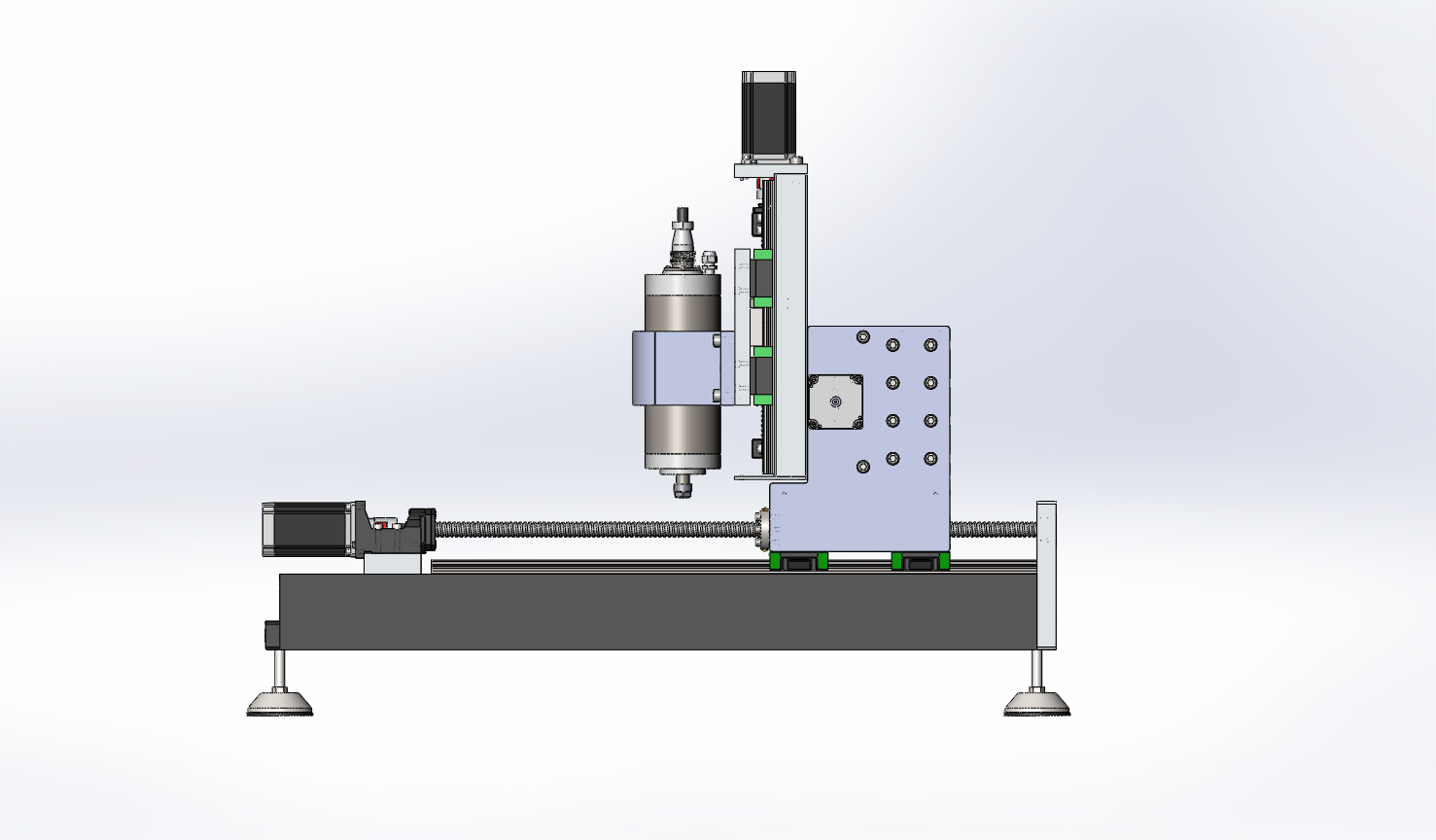

Вопрос. Профиль тупо прикрутил сзади к порталу. Вот что молучилось:
Станок на плите.JPG (3096 просмотров) <a class='original' href='./download/file.php?id=104657&mode=view' target=_blank>Загрузить оригинал (148.49 КБ)</a>

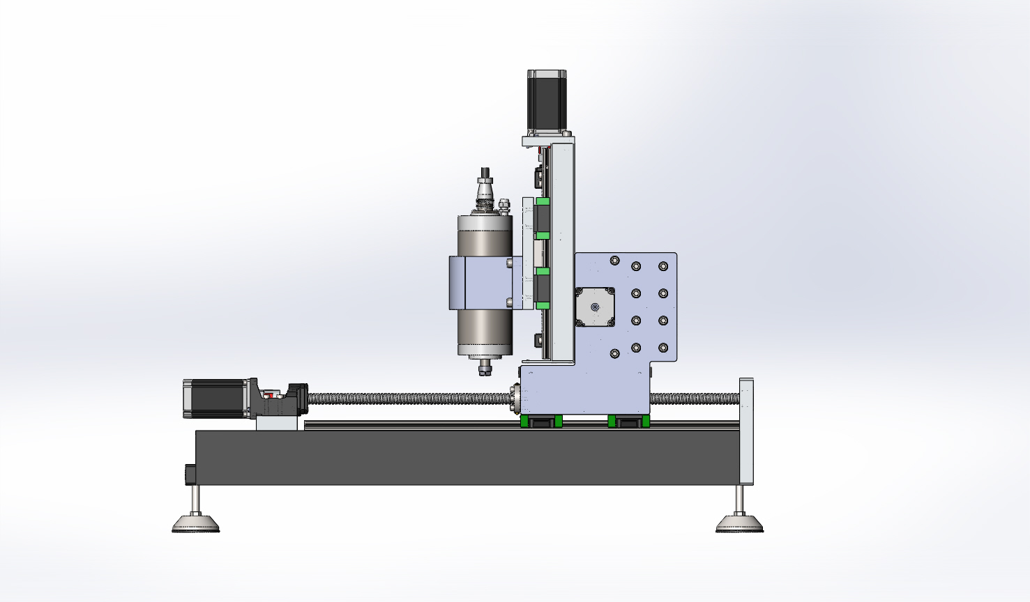

Если двигать катетки назад, как советовал Фрезеряга, то получится вот так:
Станок на плите прямая боковина.JPG (3096 просмотров) <a class='original' href='./download/file.php?id=104658&mode=view' target=_blank>Загрузить оригинал (143.15 КБ)</a>
Какой вариант предпочтительнее?

Re: «Кроссовер», станок 450х370х100 из алюминиевого профиля
Да все в целом норм. Составные боковины только геморно делать. И движки я бы сместил наружу ровно до того момента как фреза станет до края станины доставать.

Да не могу я никуда ничего смещать. :wik:

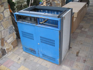

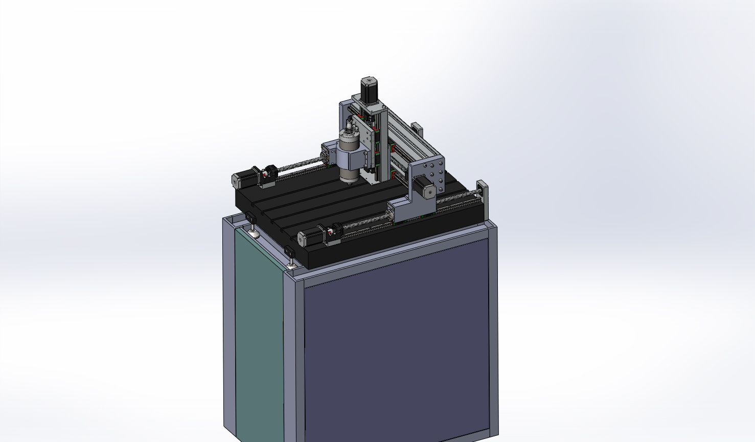

Я же писал, что станок делается под имеющуюся тумбу, по этому я мирюсь с таким расположением движков и рабочим полем.
Иначе защитный ящик сверху не станет.
Верстак 005.jpg (30.62 КБ) 3060 просмотров
Станок на плите с тумбой сбоку.JPG (3060 просмотров) <a class='original' href='./download/file.php?id=104662&mode=view' target=_blank>Загрузить оригинал (123.33 КБ)</a>
Станок на плите с тумбой проекция.JPG (3060 просмотров) <a class='original' href='./download/file.php?id=104663&mode=view' target=_blank>Загрузить оригинал (170.71 КБ)</a>
Так смещать назад каретки или так оставить?
Фердинанд Порше
Я бы сместил.

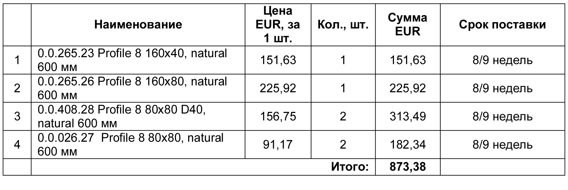

Пришел ответ от ITEM по профилю на портал. Я делал запрос на цену всех подходящих профилей из ассортимента. Длину запрашивал 600 мм.
Как и предпологал, можно прослезиться, цена - космос. Но продают и кусками, а не по 6 метров. Хоть это радует.
Item.jpg (2957 просмотров) <a class='original' href='./download/file.php?id=104677&mode=view' target=_blank>Загрузить оригинал (355.92 КБ)</a>
Обратите внимание на срок поставки.
Из их профиля стоимость портала получится чуть меньше стоимости станины. :idiot:

Как и отмечал ране. Профиль, - "секс для бедных по цене дорогой валютной проститутки".

Итем из тройки канья, бош, итем самый дешевый :D
да уж... цена на профиль просто пипец....
хотя у алюмики усильный тоже не дёшево стоит, наверно на рынке он сейчас самый крепкий что можно на портал взять.
