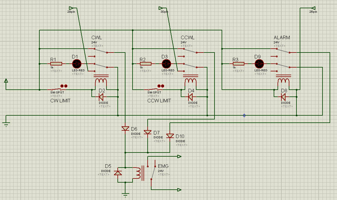

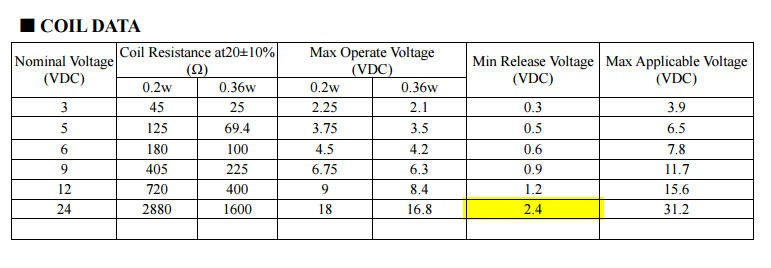

raddd писал(а):А если 10ма то уже скажем пускатель.
От концевика будет запитана обмотка реле. А обмотка 24В реле выключается только при 2,4В
2017-02-07_184443.jpg (3627 просмотров) <a class='original' href='./download/file.php?id=102452&mode=view' target=_blank>Загрузить оригинал (37.89 КБ)</a>

Реле думаю, существующие промпомехи не включат. Даже если оно на 5ма. Тупо времени импульса нехватит.

Проблемка выплыла оттуда, откуда я ее не ждал)))
При таком подключении (как на картинке) при выключении на приводе Мицубиши появляется ошибка AL E6 (сработка выключателя EMG) и пока в усилке есть напруга эта ошибка мигает. Потом уислок тухнет. А уже при след. включении индикатор светится A--, т.е. типа была ошибка, но ушла. Что то явно делаю не так...
2017-02-27_145240.jpg (3546 просмотров) <a class='original' href='./download/file.php?id=104601&mode=view' target=_blank>Загрузить оригинал (69.23 КБ)</a>

Друзья, а стоит ли аварийные концевики усилков завести ещё на EMG ЧПУхи? Ведь при сработке аварийного концевика ограничивается лишь движение привода в этом направлении, а пока будет сработка по перегрузу (дополнительно ставлю мех упоры по всем осям) остальные оси могут и станок свернуть...

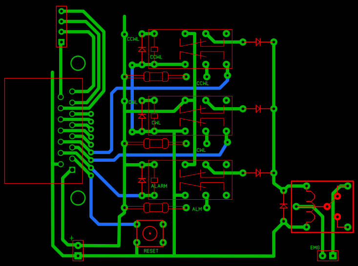

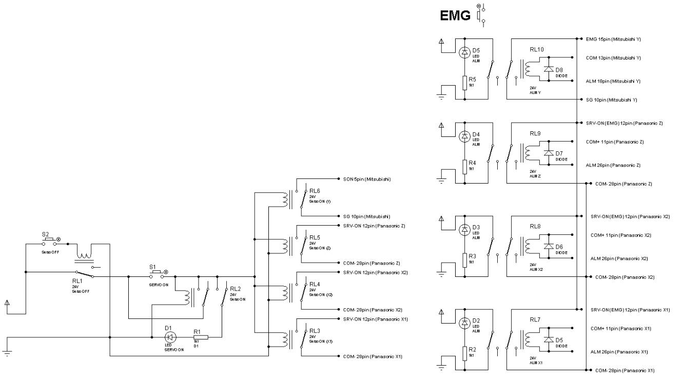

Друзья, набросал себе панель:
2017-05-29_204007.jpg (3320 просмотров) <a class='original' href='./download/file.php?id=112849&mode=view' target=_blank>Загрузить оригинал (39.46 КБ)</a>
но с разводкой электрики полная беда. Не получается аккуратно развести элементы - постоянно вылезают то сопли в виде висящих проводов, то куча пересечений. Возьмется ли кто "за спасибо" развести вот такую схему?
2017-05-29_204030.jpg (3320 просмотров) <a class='original' href='./download/file.php?id=112850&mode=view' target=_blank>Загрузить оригинал (139.93 КБ)</a>

Да собственно даже за спасибо, в том виде что вы даете никто не разведет.
Где типоразмер элементов? Форма, размеры ПП?
Да и собственно, с таким "огромным" количеством элементов, сложно самостоятельно разводить?
Nikomas
Сообщения: 681
Репутация: 64
Откуда: Беларусь
Re: Шкаф портальника на сервах. Нужен совет.
Сообщение Nikomas »
vladumur писал(а):Где типоразмер элементов?
  1. Разъем
  2. Реле уот такие:
  3. Резисторы 0,5Вт.
  4. Светлодиоды - не на плате
  5. Концевики CWL и CCWL тоже выносные

Спринт-лайоут - сила!
2017-05-30_144908.jpg (3258 просмотров) <a class='original' href='./download/file.php?id=112906&mode=view' target=_blank>Загрузить оригинал (70.55 КБ)</a>

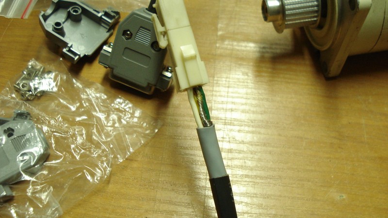

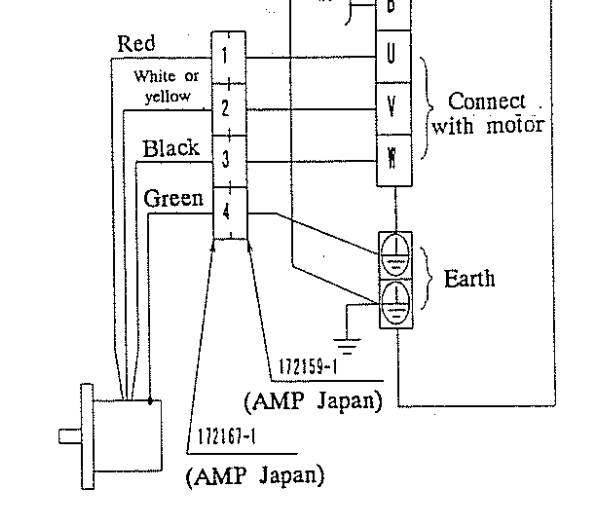

Друзья, правильно ли я сделал объединив оплетку экрана провода с зеленым проводом мотора (провод заземления)?
2017-06-16_225231.jpg (3192 просмотра) <a class='original' href='./download/file.php?id=114056&mode=view' target=_blank>Загрузить оригинал (33.6 КБ)</a>
DSC09580.JPG (3192 просмотра) <a class='original' href='./download/file.php?id=114057&mode=view' target=_blank>Загрузить оригинал (105.83 КБ)</a>
