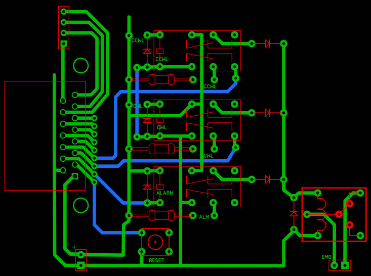

Друзья, набросал себе панель:
2017-05-29_204007.jpg (3337 просмотров) <a class='original' href='./download/file.php?id=112849&mode=view' target=_blank>Загрузить оригинал (39.46 КБ)</a>
но с разводкой электрики полная беда. Не получается аккуратно развести элементы - постоянно вылезают то сопли в виде висящих проводов, то куча пересечений. Возьмется ли кто "за спасибо" развести вот такую схему?
2017-05-29_204030.jpg (3337 просмотров) <a class='original' href='./download/file.php?id=112850&mode=view' target=_blank>Загрузить оригинал (139.93 КБ)</a>

Да собственно даже за спасибо, в том виде что вы даете никто не разведет.
Где типоразмер элементов? Форма, размеры ПП?
Да и собственно, с таким "огромным" количеством элементов, сложно самостоятельно разводить?

vladumur писал(а):Где типоразмер элементов?
  1. Разъем
  2. Реле уот такие:
  3. Резисторы 0,5Вт.
  4. Светлодиоды - не на плате
  5. Концевики CWL и CCWL тоже выносные

Спринт-лайоут - сила!
2017-05-30_144908.jpg (3275 просмотров) <a class='original' href='./download/file.php?id=112906&mode=view' target=_blank>Загрузить оригинал (70.55 КБ)</a>
