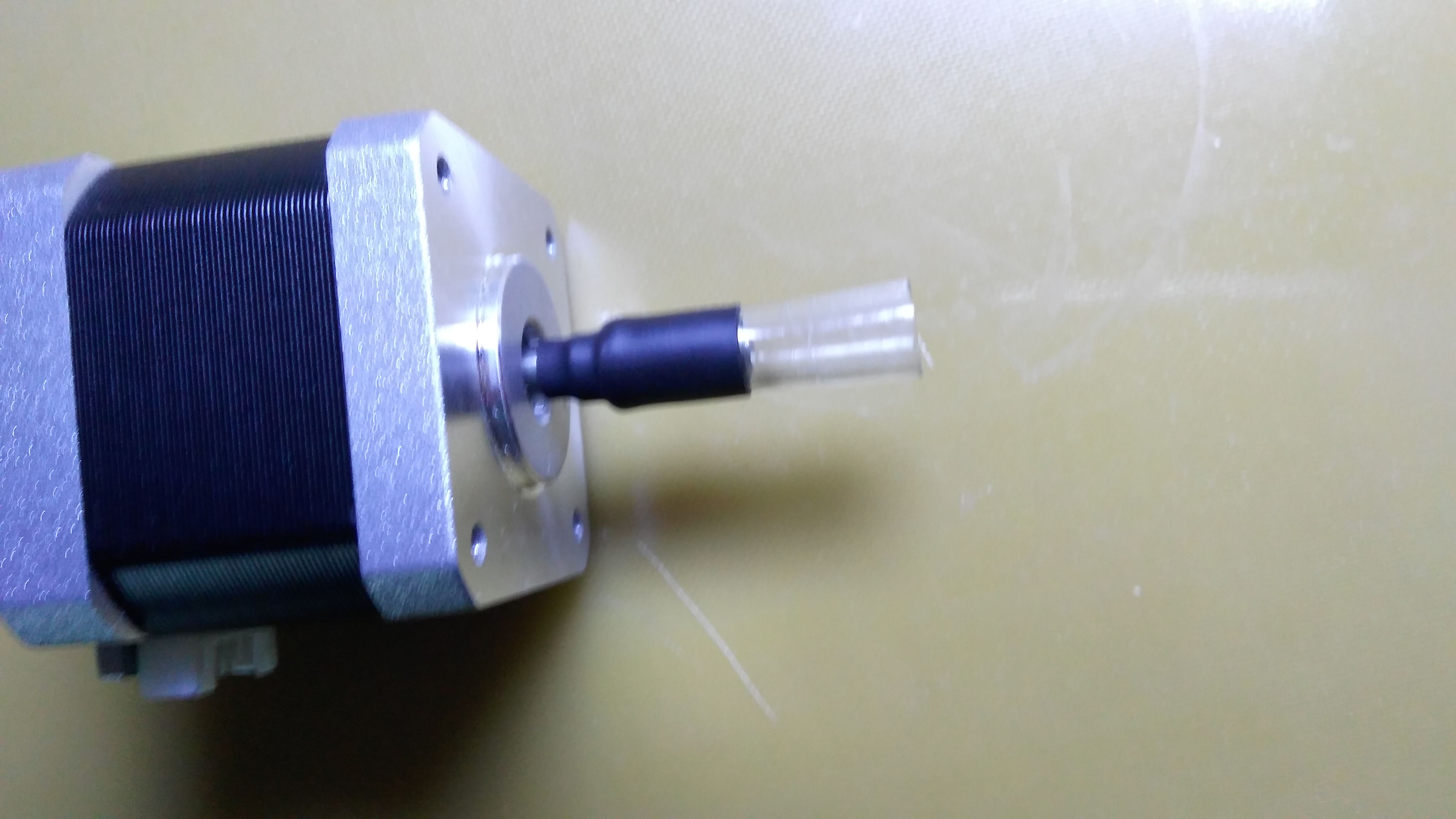

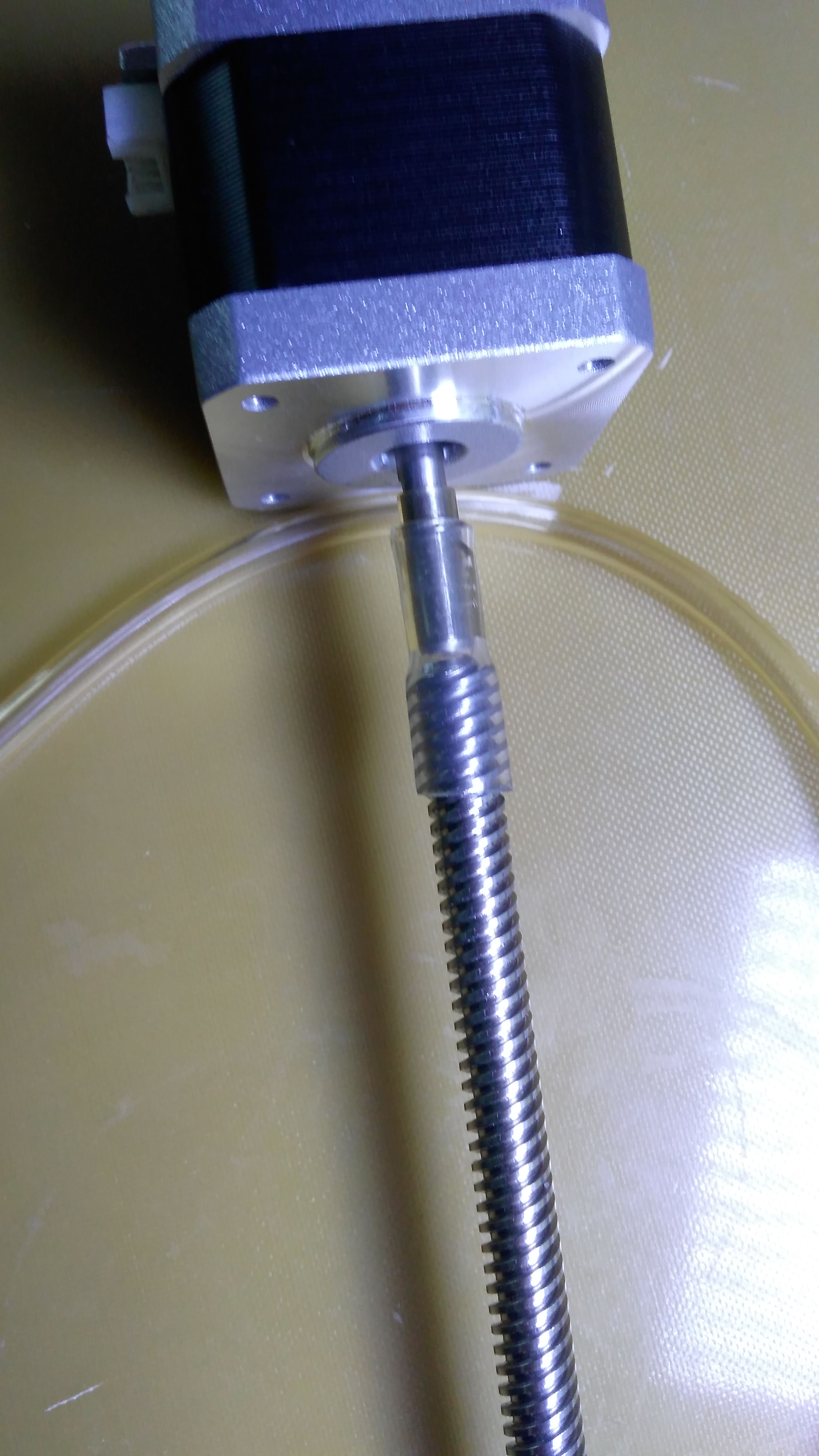

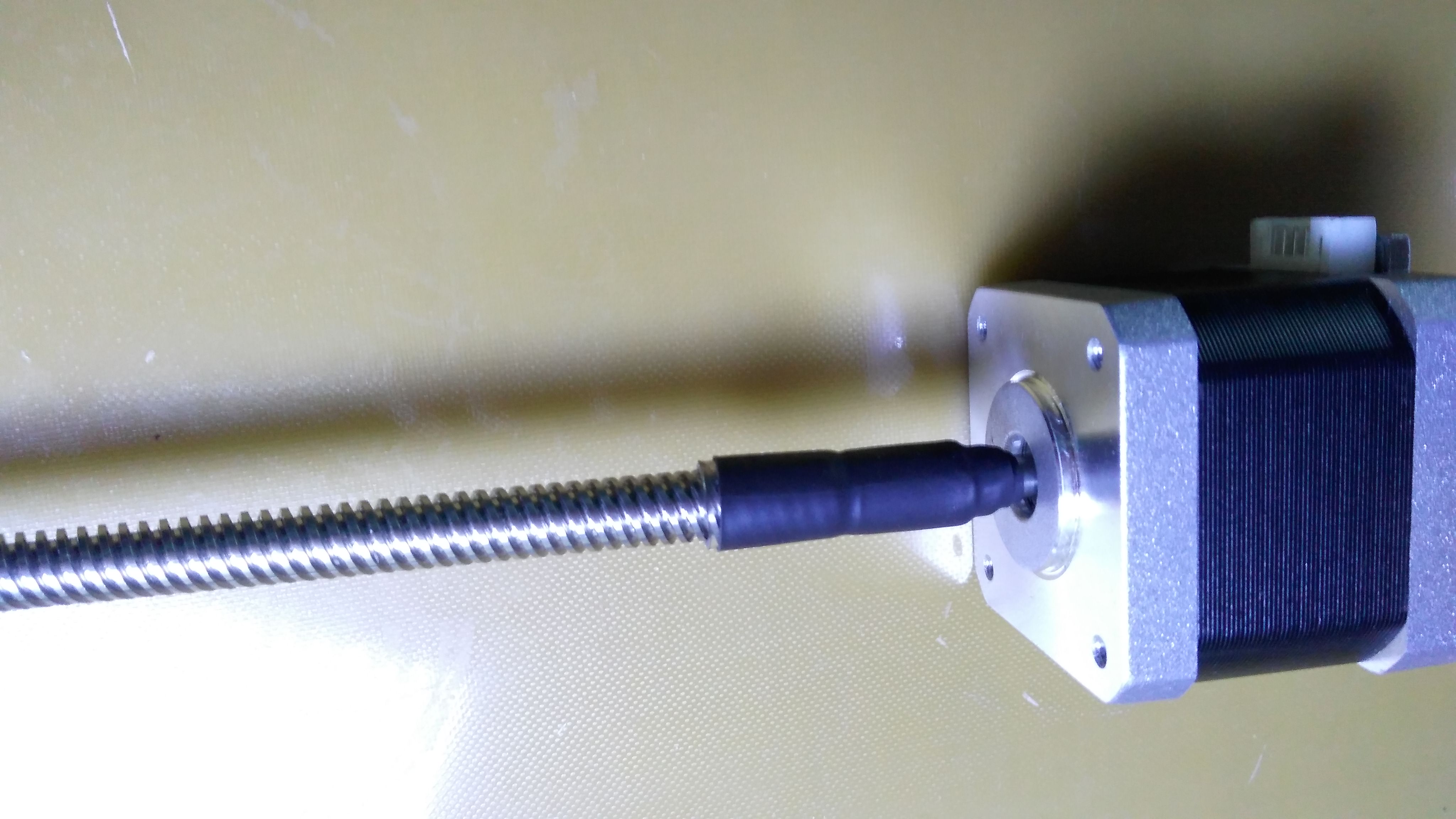

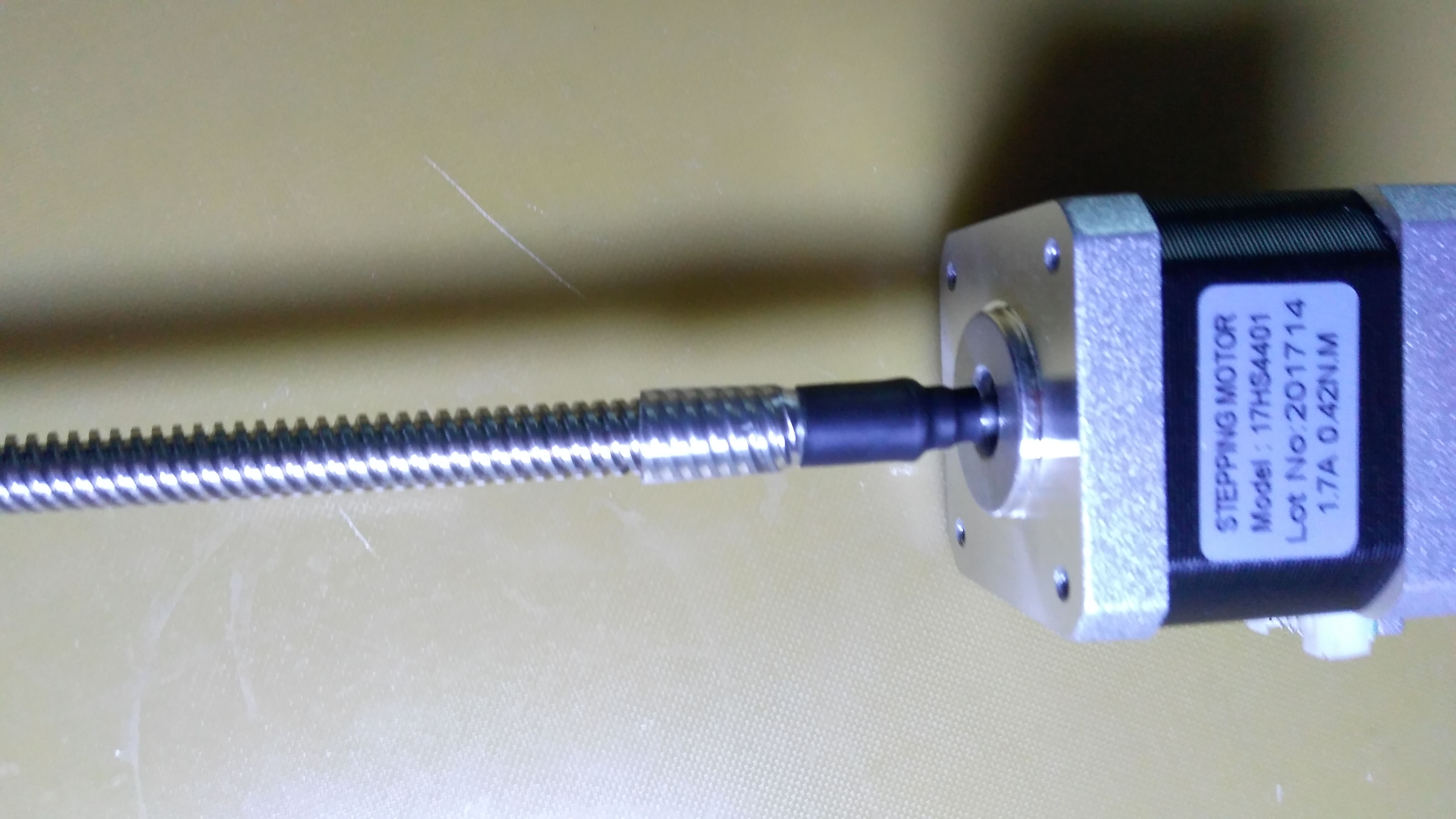

Stix1191 писал(а):К примеру много читал, что часто бывают проблемы с муфтами между мотором и винтом, потому я хочу попробовать соединить винт с мотором через мягкий шланг
Собственно фото отчет:
Был взят шланг от капельницы, разогрет кипятком и натянут на вал мотора.
IMG_20170212_153226.jpg (2826 просмотров) <a class='original' href='./download/file.php?id=103050&mode=view' target=_blank>Загрузить оригинал (635.33 КБ)</a>
Как раз сегодня начало першить в горле и я пошел, купил Фурацилин вот в такой упаковке, заодно заприметив вот такой кусочек шланга
61649487.jpg (2826 просмотров) <a class='original' href='./download/file.php?id=103051&mode=view' target=_blank>Загрузить оригинал (62.72 КБ)</a>
Им то я и объединил вал мотора и винт.
Для уравнивания диаметров между шпилькой и винтом натянул на вал еще термоусадку и потом наверх еще одну, большего диаметра.
Получилось вот так:
IMG_20170212_154545.jpg (2826 просмотров) <a class='original' href='./download/file.php?id=103052&mode=view' target=_blank>Загрузить оригинал (556.68 КБ)</a>
IMG_20170212_154823.jpg (2826 просмотров) <a class='original' href='./download/file.php?id=103053&mode=view' target=_blank>Загрузить оригинал (616.33 КБ)</a>
IMG_20170212_155909.jpg (2826 просмотров) <a class='original' href='./download/file.php?id=103054&mode=view' target=_blank>Загрузить оригинал (666.47 КБ)</a>
Сверху, для пущей уверенности можно крутануть хомутик или проволочку.

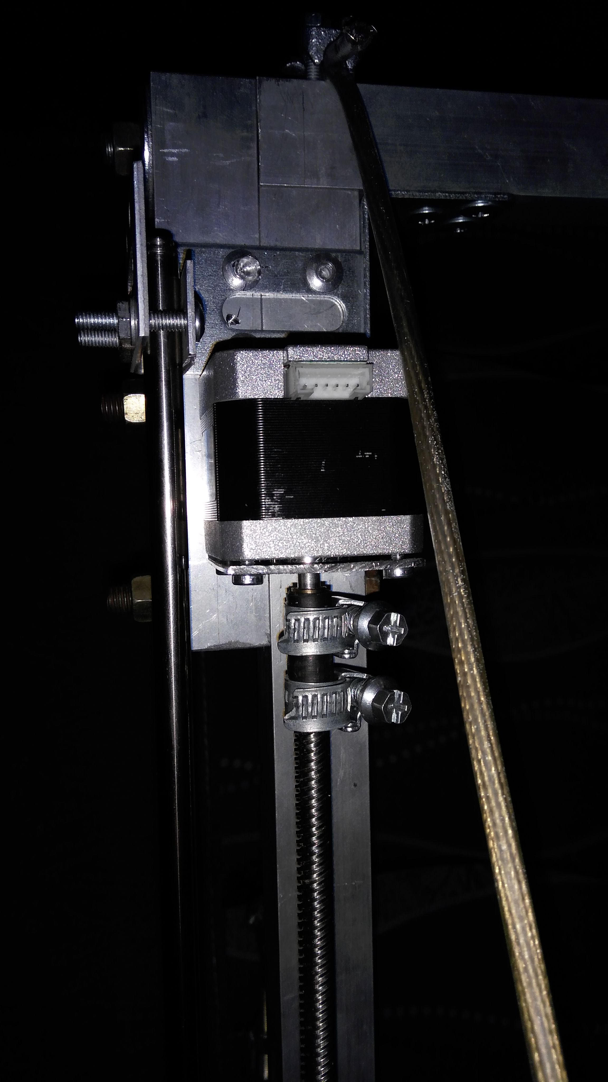

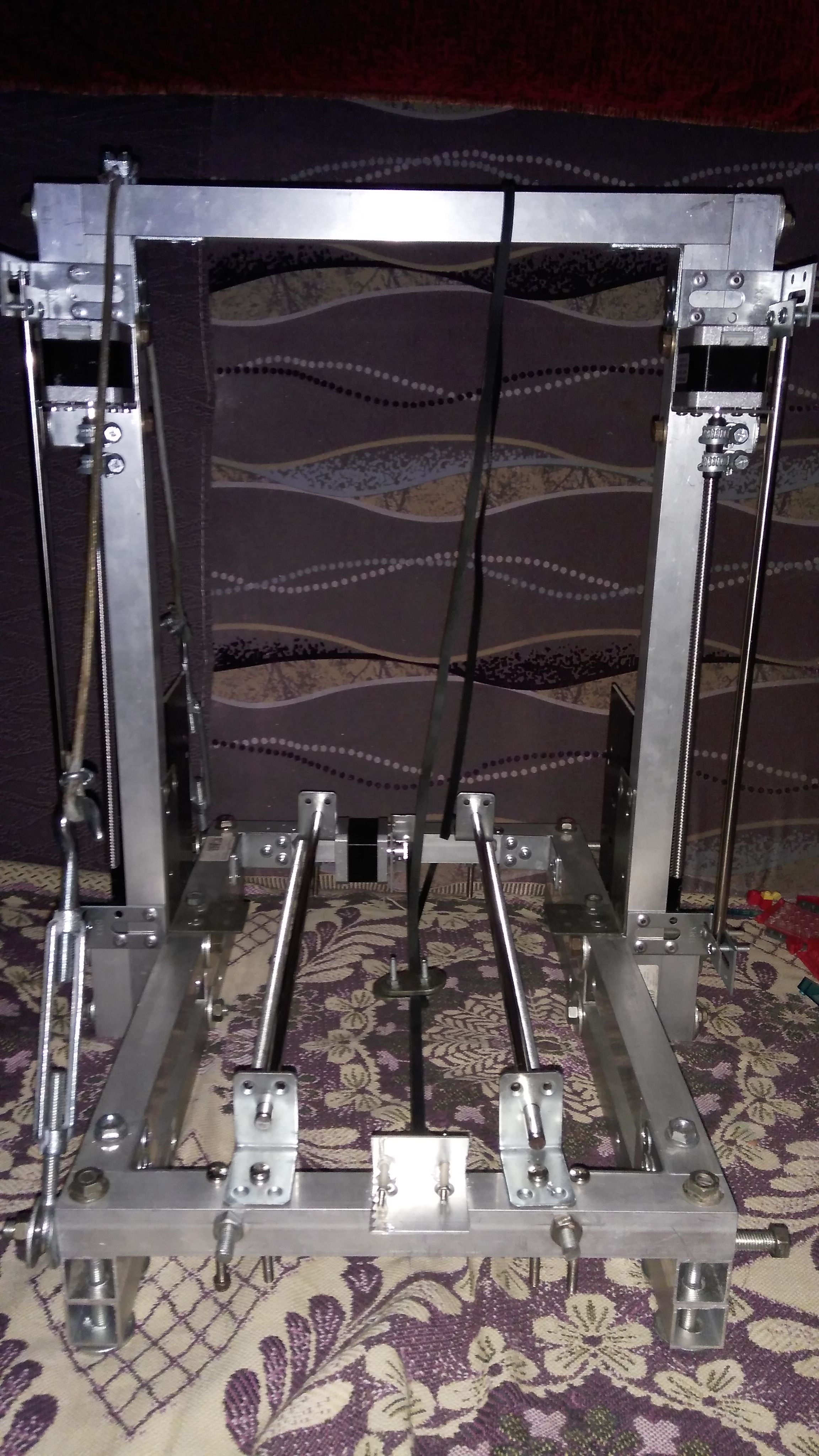

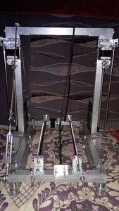

На данный момент имеется вот, что:
Так выглядит сам принтер
IMG_20170215_183407.jpg (2765 просмотров) <a class='original' href='./download/file.php?id=103599&mode=view' target=_blank>Загрузить оригинал (1.05 МБ)</a>
Как и говорил, моторы поставил таки сверху.
IMG_20170215_183510.jpg (2765 просмотров) <a class='original' href='./download/file.php?id=103600&mode=view' target=_blank>Загрузить оригинал (676.78 КБ)</a>

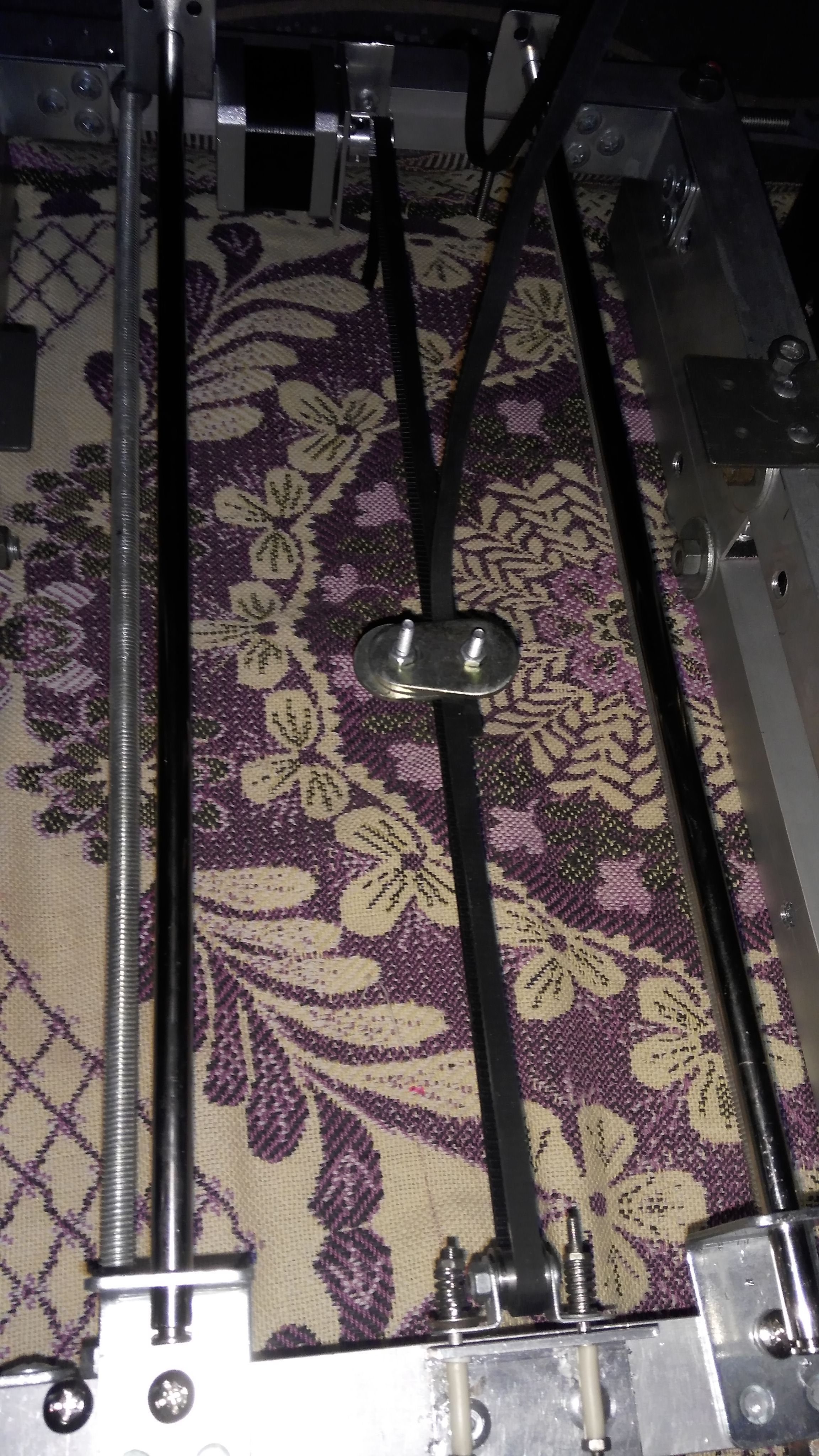

По оси У вместо винта поставил ремень. Пришлось чуть повозиться с натяжителем, но теперь вроде нормально, хотя когда тягаешь за ремень, то кажется, что он двигается как-бы рывками, но я думаю, что это связано с мотором, который я прокручиваю тягая ремень. В общем в работе посмотрим.
IMG_20170215_183437.jpg (2765 просмотров) <a class='original' href='./download/file.php?id=103601&mode=view' target=_blank>Загрузить оригинал (1.24 МБ)</a>
Так как подшипники так и не пришли, то по кареткам пока вопрос не ясен, я не знаю каких размеров подшипники и какие зазоры получатся между каретками и каркасом, винтом,столом и т.д. А так кинул подшипники на валы и прикладывай уголки, смотри, что получается.

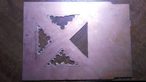

Потому занялся столом под следующий принтер(альтимейкер) параллельно думая как закрепить временно на нынешний принтер.

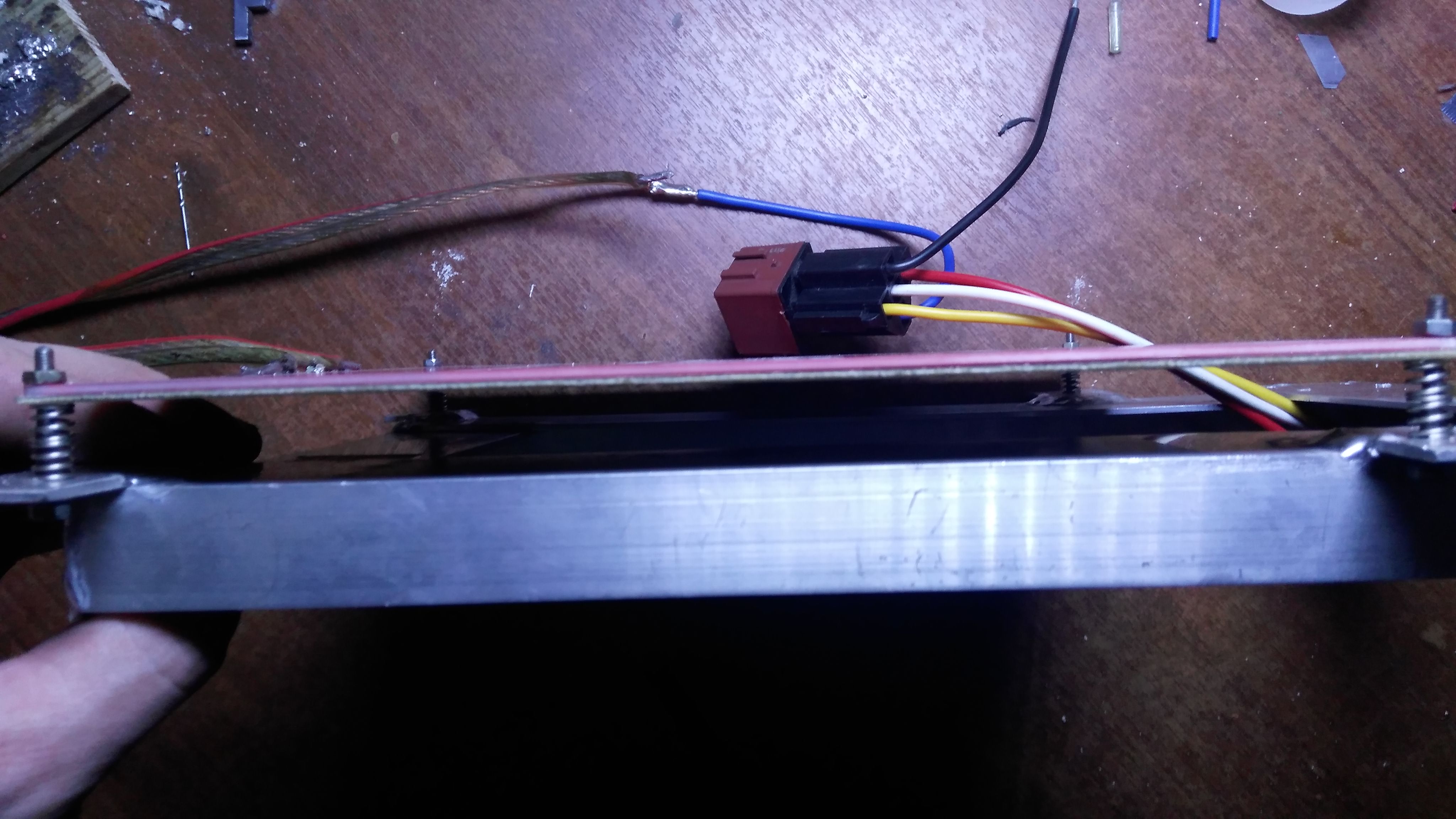

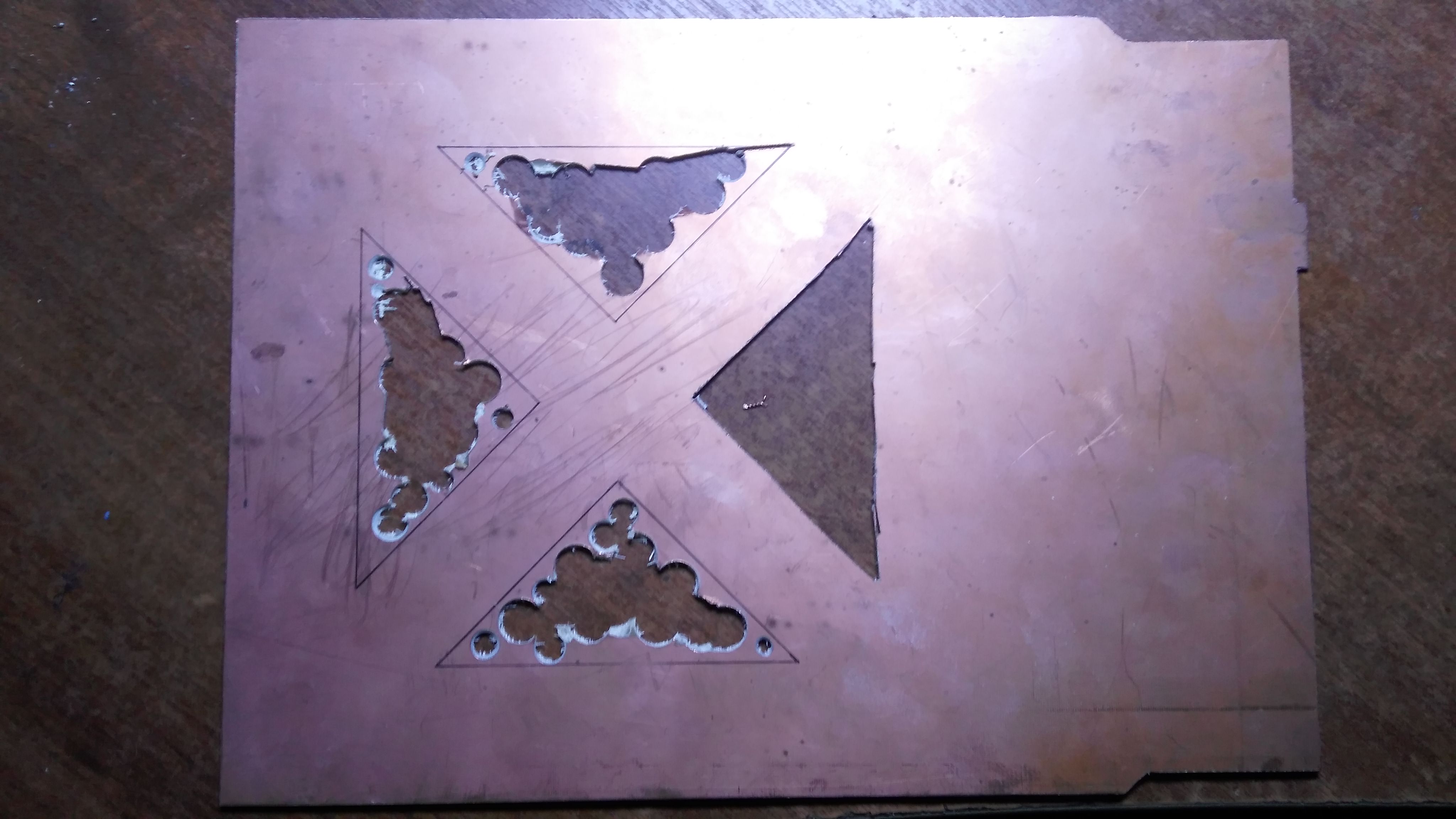

Изначально стол хотел сделать из не фольгированного стеклотекстолита толщиной 3мм, но то, что я нашел было кривое. Позже хотел сделать из фольгированного стеклотекстолита 1,5мм и кинуть его на Ш образный каркас
IMG_20170217_170224.jpg (2765 просмотров) <a class='original' href='./download/file.php?id=103604&mode=view' target=_blank>Загрузить оригинал (559.36 КБ)</a>
Но позже все переиграл и получилось вот, что
IMG_20170217_172539.jpg (2765 просмотров) <a class='original' href='./download/file.php?id=103605&mode=view' target=_blank>Загрузить оригинал (885.18 КБ)</a>

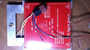

Под нагревающимся столом лежит именно этот обрезанный кусок стеклотекстолита 1,5мм, а между столом и текстолитом будет 2-3мм пробки для утепления стола снизу.
IMG_20170217_172643.jpg (2765 просмотров) <a class='original' href='./download/file.php?id=103606&mode=view' target=_blank>Загрузить оригинал (726.16 КБ)</a>

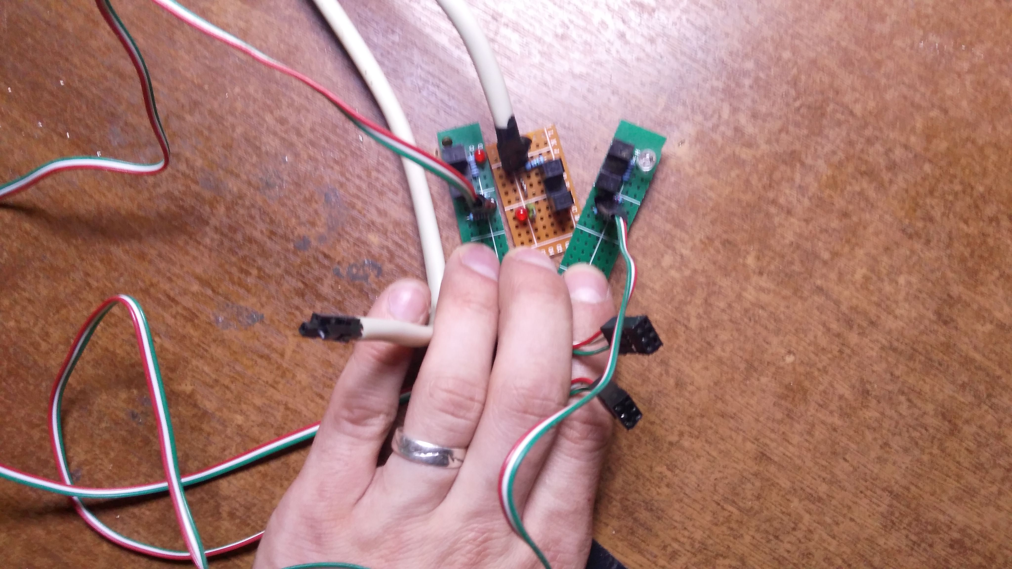

Вот такие концевики с припаянными к ним проводами получились
IMG_20170217_172949.jpg (2765 просмотров) <a class='original' href='./download/file.php?id=103607&mode=view' target=_blank>Загрузить оригинал (867.64 КБ)</a>

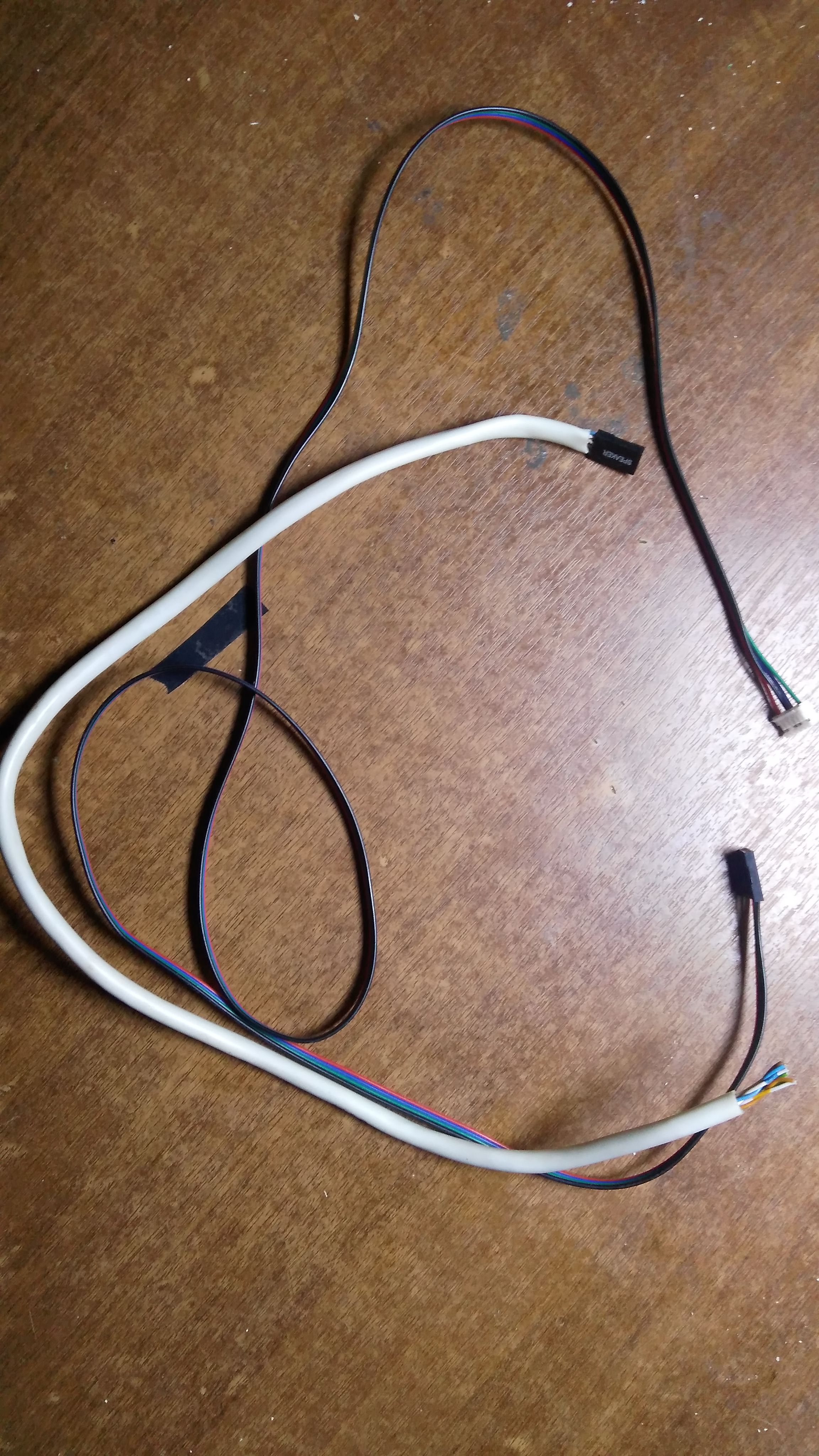

А такой провод я сделал для недостающего мотора(заказал с китая 3, а надо было 4) Вот ищу мотор, а провод сделал заранее. Все пары объединены между собой в 4 провода и напаяны наконечники.
IMG_20170217_172804.jpg (2765 просмотров) <a class='original' href='./download/file.php?id=103608&mode=view' target=_blank>Загрузить оригинал (1.26 МБ)</a>
Пока, что вот так...

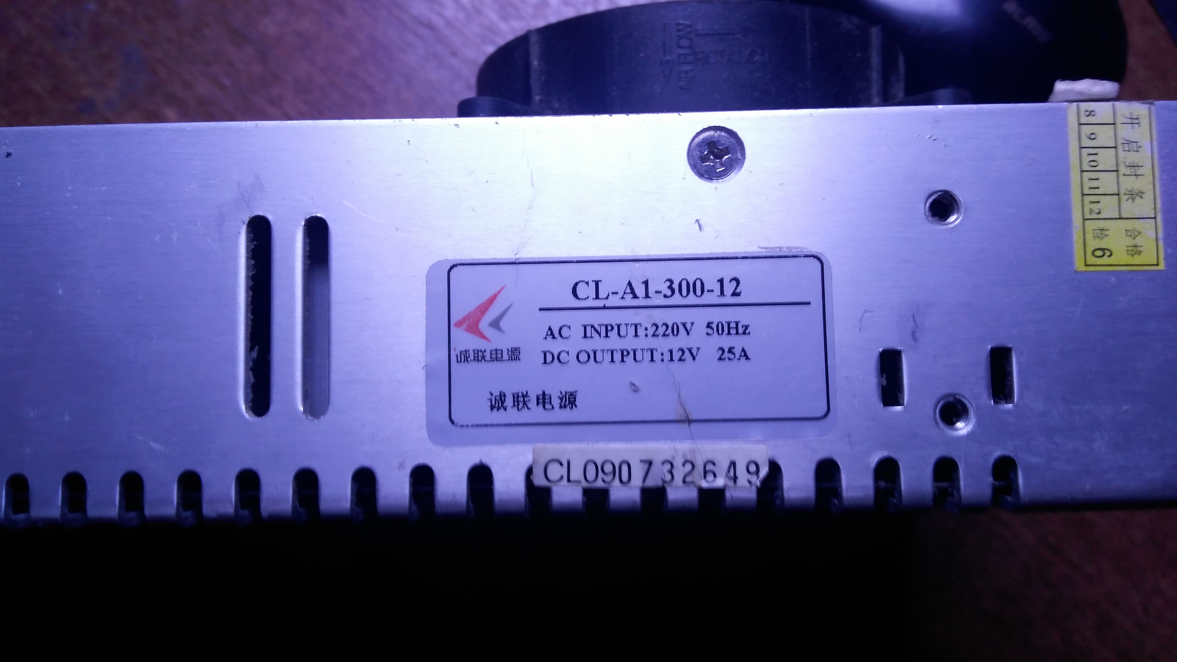

Это вообще замечательно, тем более, что почти все запчасти(по механике) уже заказал с Али(ремни, шпули, подшипники, e3d v6 + экструдер, медные втулки, 12мм валы.Осталось 2 направляющие 6мм и сам корпус + пластиковые крепления и вся мелочь, которую хочу напечатать на собираемом сейчас принтере.
Этот блок питания я буду использовать. Заменил в нем карлсона, для тишины и лучшего обдува.
Надеюсь его хватит.
IMG_20170217_182728.jpg (2756 просмотров) <a class='original' href='./download/file.php?id=103610&mode=view' target=_blank>Загрузить оригинал (514.81 КБ)</a>
