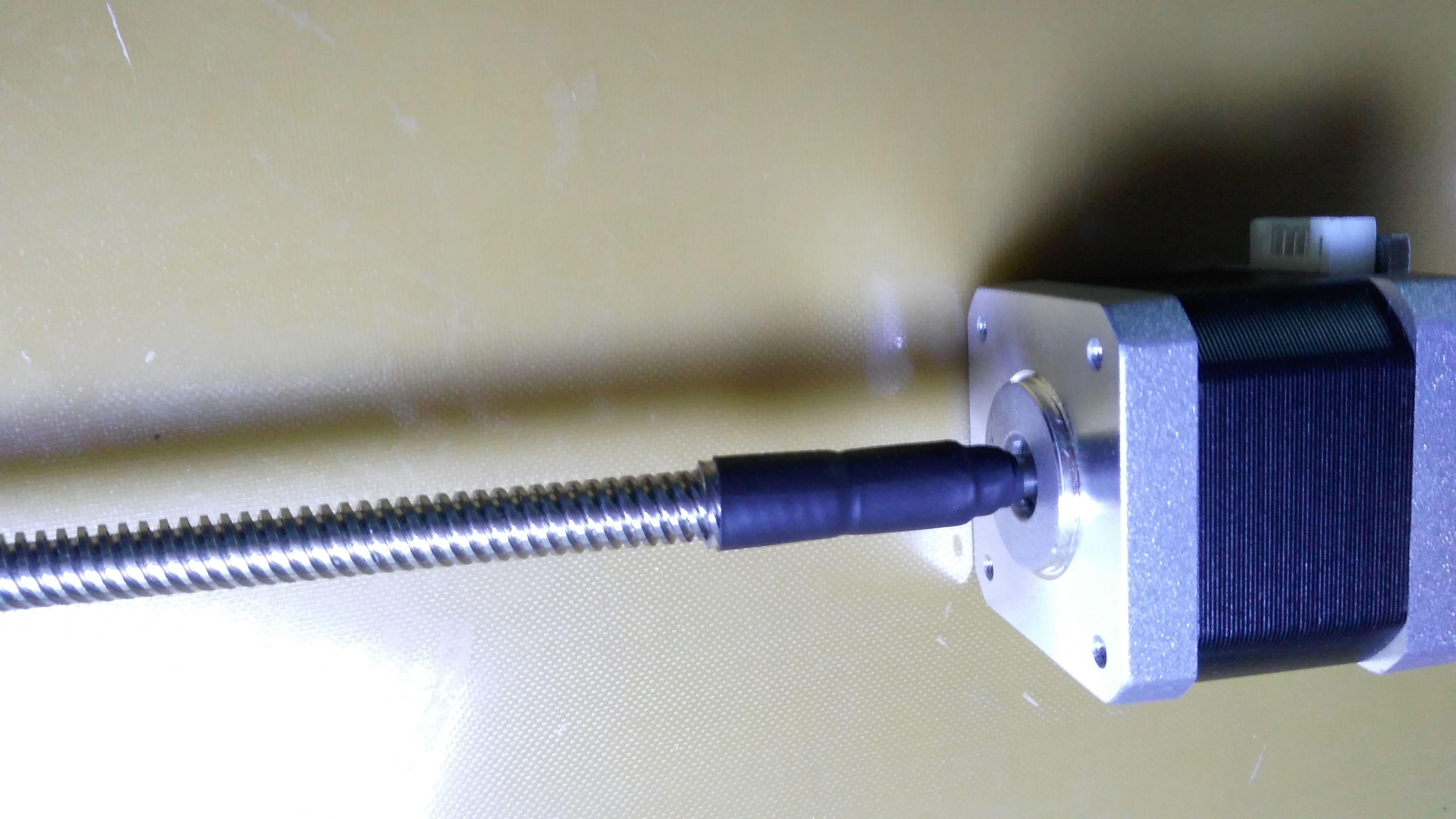

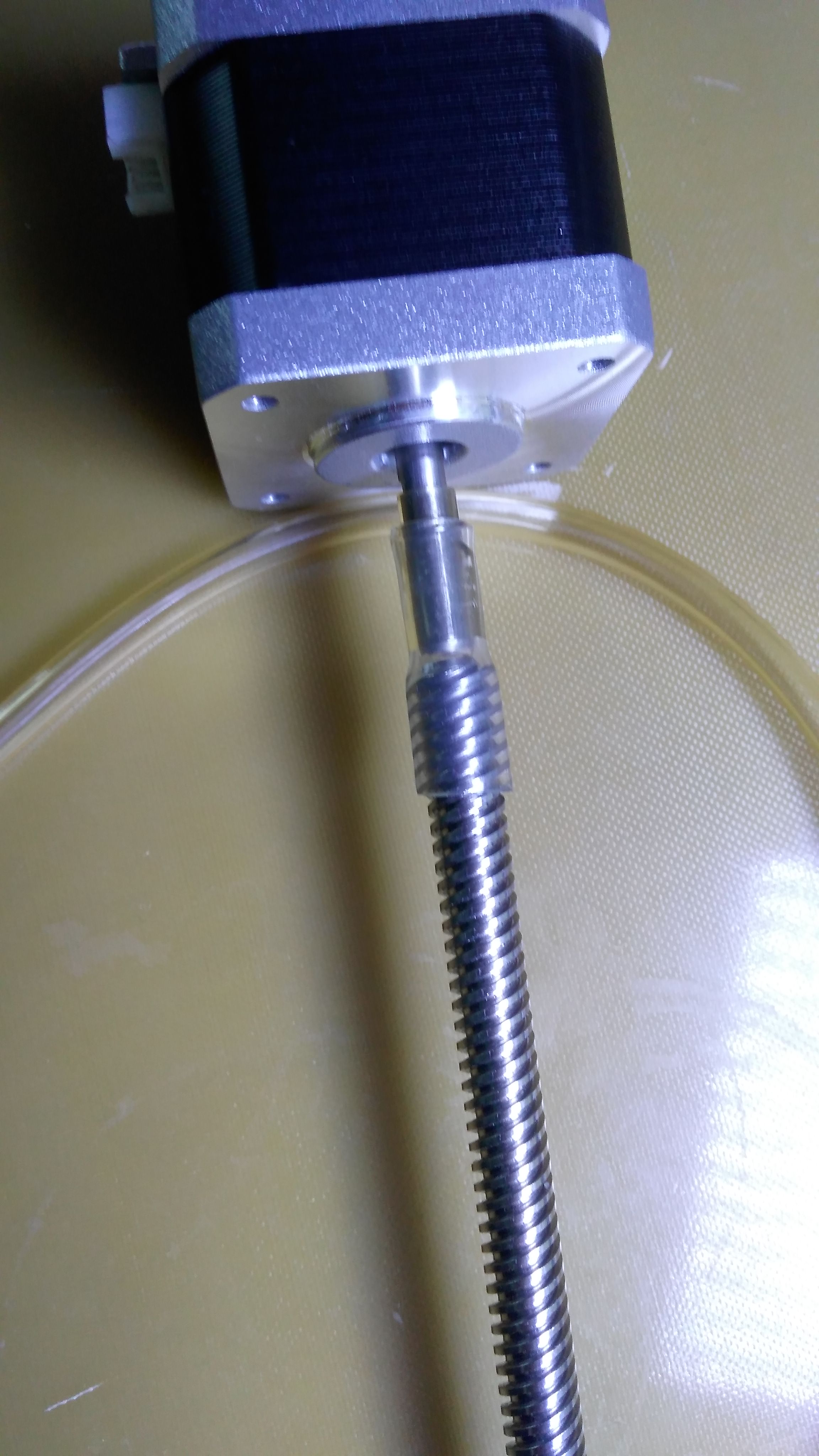

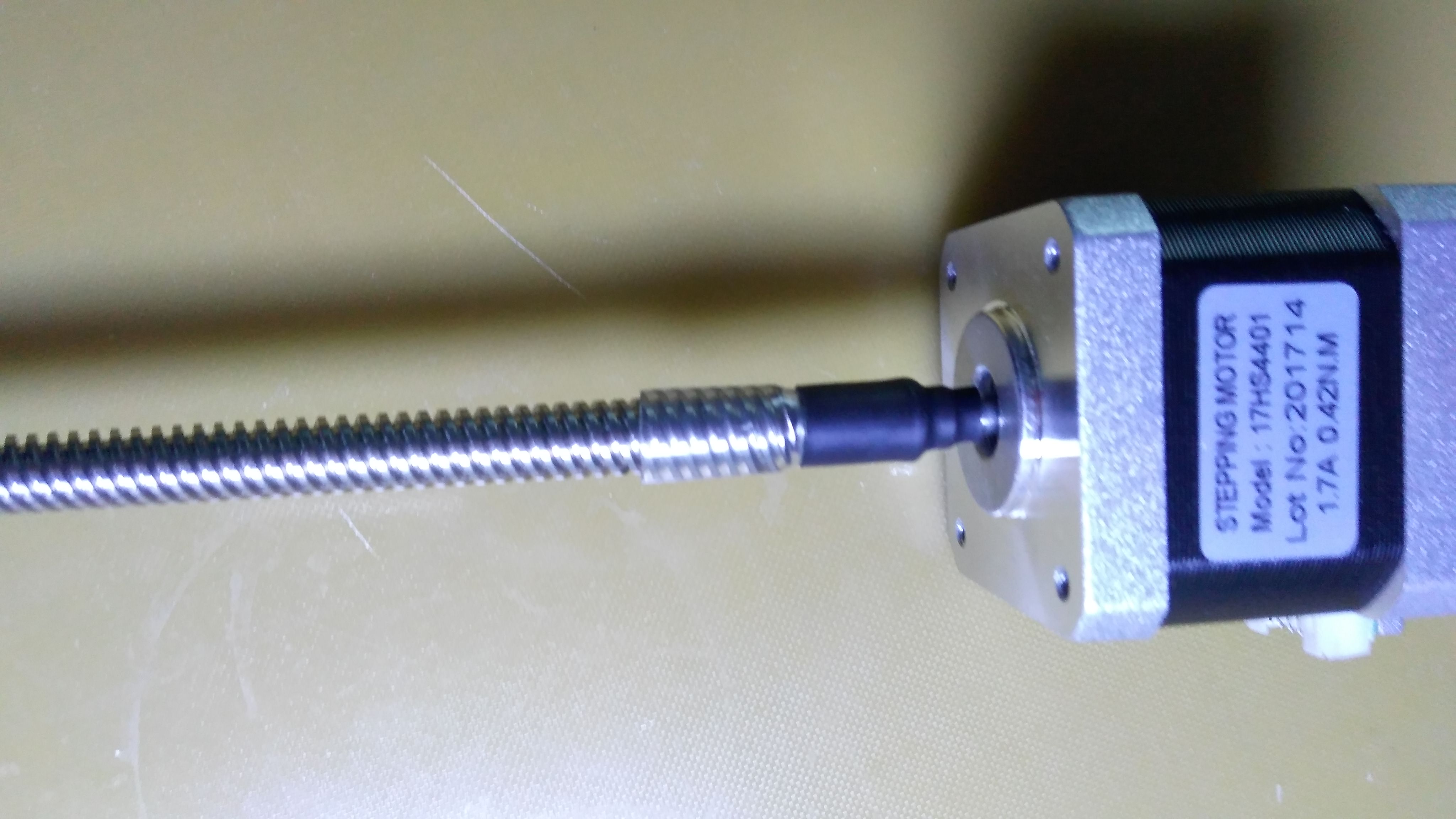

Stix1191 писал(а):К примеру много читал, что часто бывают проблемы с муфтами между мотором и винтом, потому я хочу попробовать соединить винт с мотором через мягкий шланг
Собственно фото отчет:
Был взят шланг от капельницы, разогрет кипятком и натянут на вал мотора.
IMG_20170212_153226.jpg (2861 просмотр) <a class='original' href='./download/file.php?id=103050&mode=view' target=_blank>Загрузить оригинал (635.33 КБ)</a>
Как раз сегодня начало першить в горле и я пошел, купил Фурацилин вот в такой упаковке, заодно заприметив вот такой кусочек шланга
61649487.jpg (2861 просмотр) <a class='original' href='./download/file.php?id=103051&mode=view' target=_blank>Загрузить оригинал (62.72 КБ)</a>
Им то я и объединил вал мотора и винт.
Для уравнивания диаметров между шпилькой и винтом натянул на вал еще термоусадку и потом наверх еще одну, большего диаметра.
Получилось вот так:
IMG_20170212_154545.jpg (2861 просмотр) <a class='original' href='./download/file.php?id=103052&mode=view' target=_blank>Загрузить оригинал (556.68 КБ)</a>
IMG_20170212_154823.jpg (2861 просмотр) <a class='original' href='./download/file.php?id=103053&mode=view' target=_blank>Загрузить оригинал (616.33 КБ)</a>
IMG_20170212_155909.jpg (2861 просмотр) <a class='original' href='./download/file.php?id=103054&mode=view' target=_blank>Загрузить оригинал (666.47 КБ)</a>
Сверху, для пущей уверенности можно крутануть хомутик или проволочку.
Стол покажу позже, так как надо на работе его довести до ума.

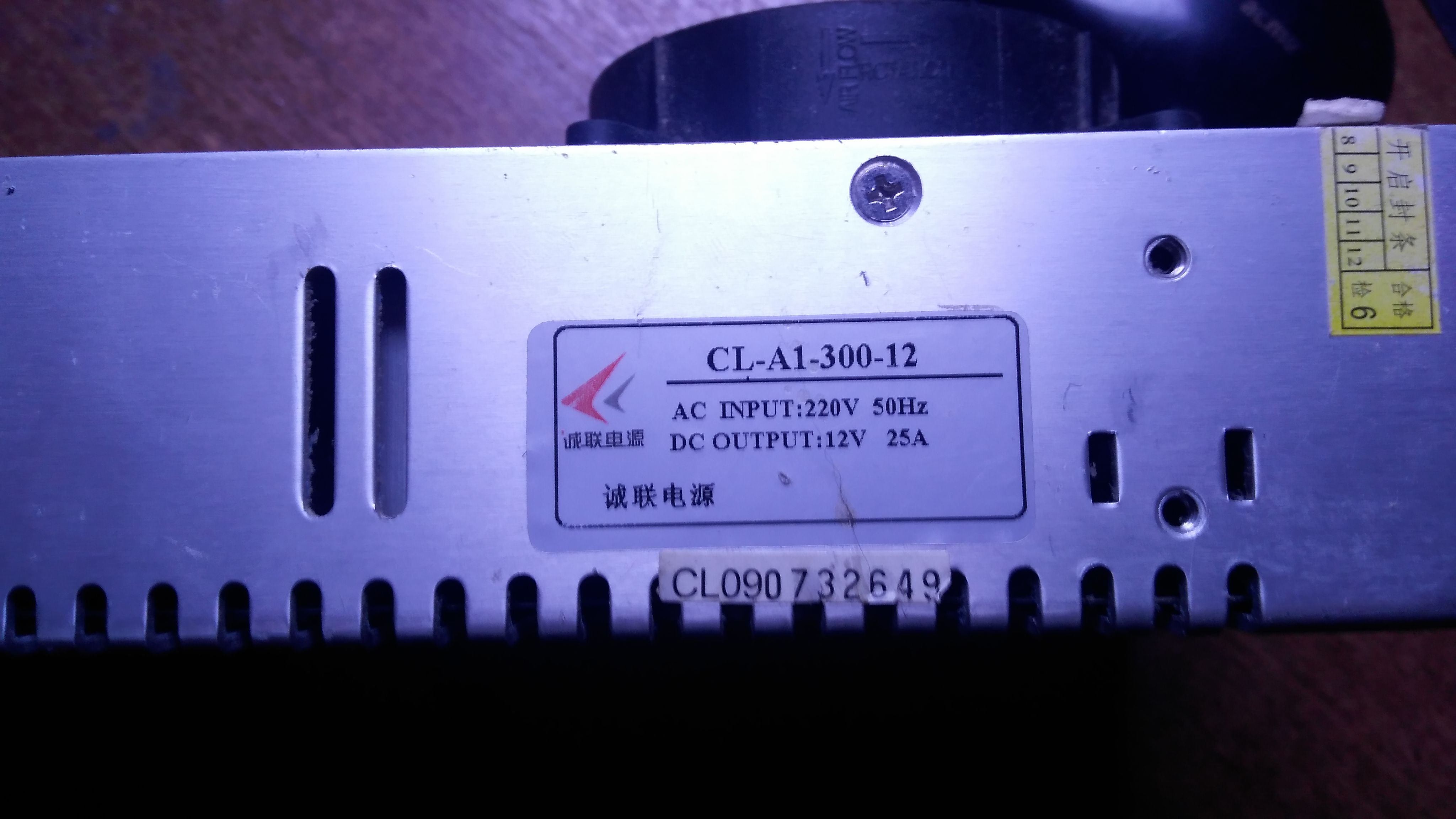

Этот блок питания я буду использовать. Заменил в нем карлсона, для тишины и лучшего обдува.
Надеюсь его хватит.
