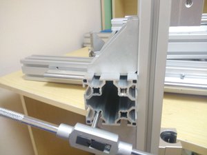

igsru писал(а):Подскажите как вы режете резьбу в профиле ручным метчиком?
Найди спиральный метчик...
Спасибо. Проблем решена благодаря совету выше. Нарезал резьбу М8 ищу в продаже переходную втулку с М8 на М6 или М5. На Али нашёл, но это месяц...попробую найти рядом за гуманный ценик, хотя и очень мало верю в такую удачу. Думаю даже мин токарник за 10т.р при купить..

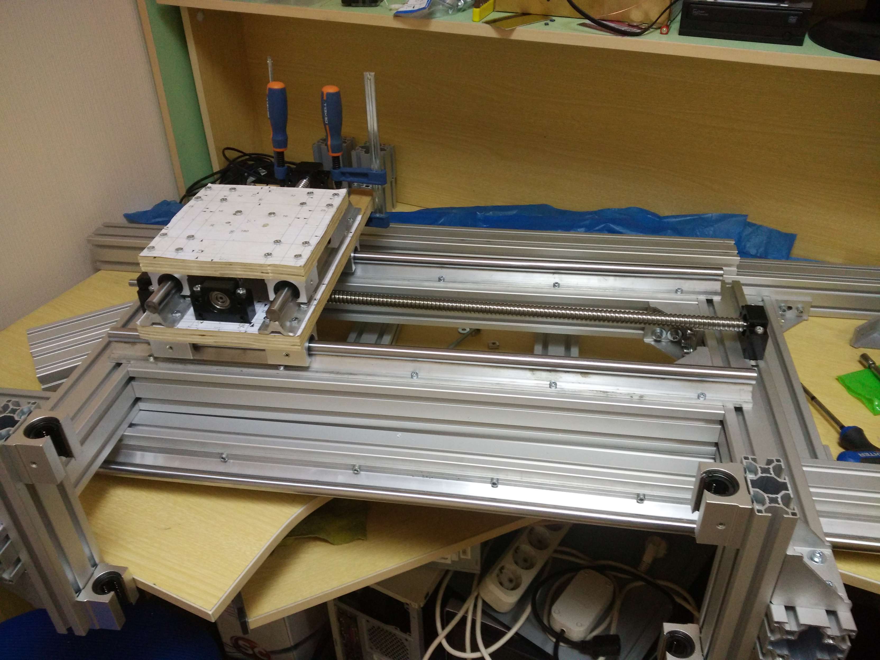

Продолжаю свою "стройку".

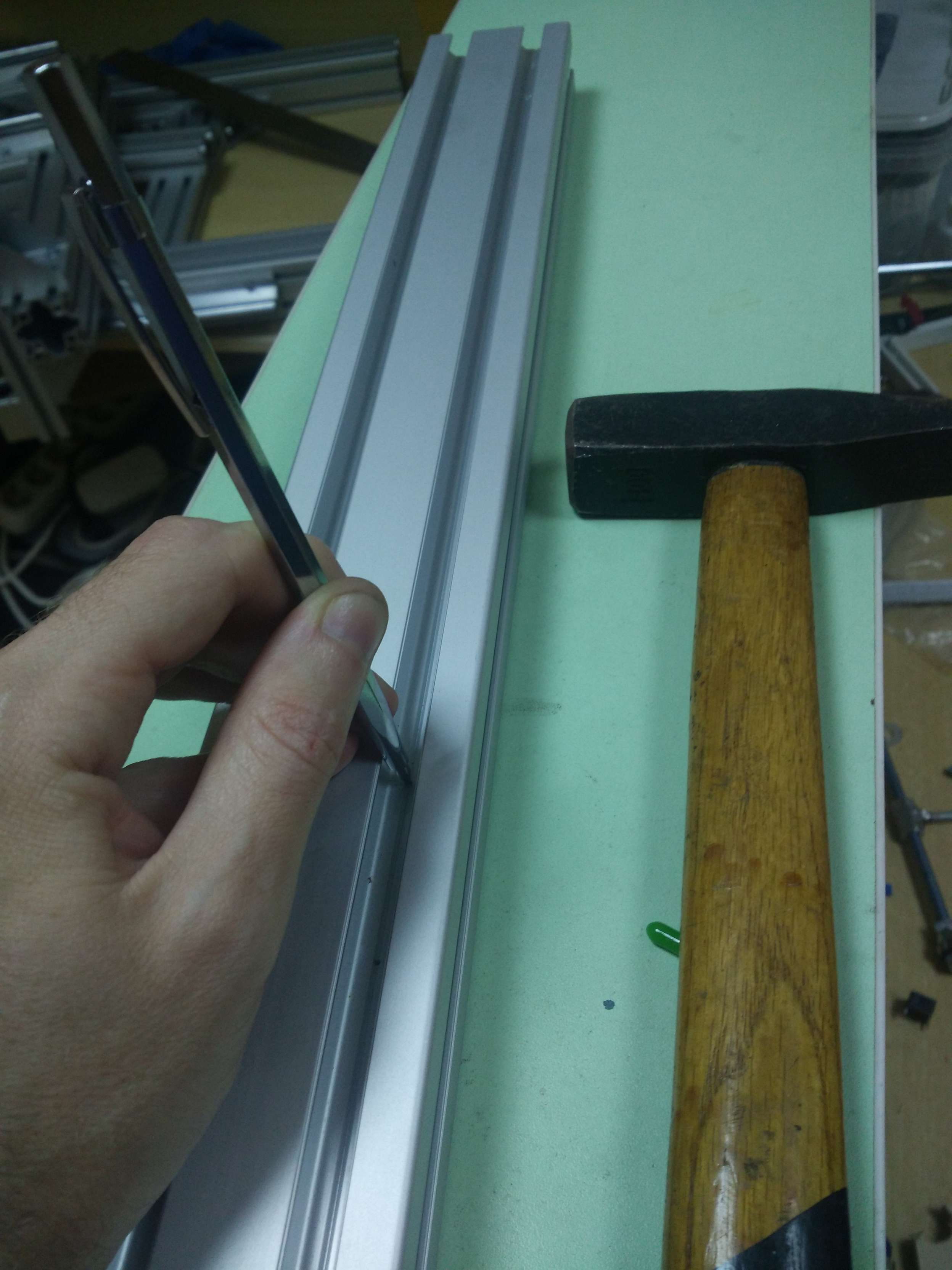

Нарезал резьбу метчиком, самым обычным
IMG_20171009_164243.jpg (4425 просмотров) <a class='original' href='./download/file.php?id=122059&mode=view' target=_blank>Загрузить оригинал (345.84 КБ)</a>
с втулками с м8 на м 5 было бы лучше но их ждать. Пришлось прикрутить на огромные болты которые не лезут в паз.

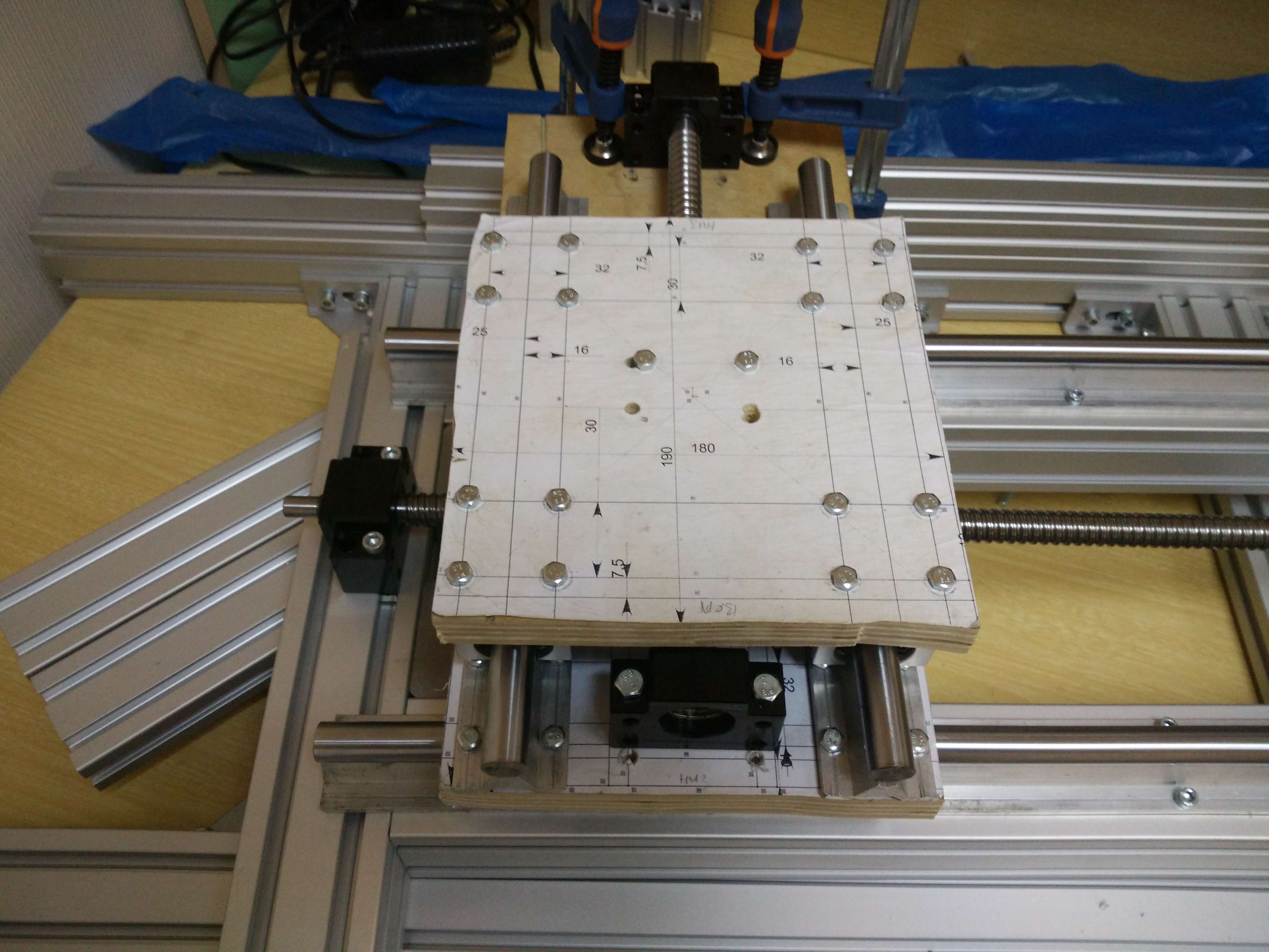

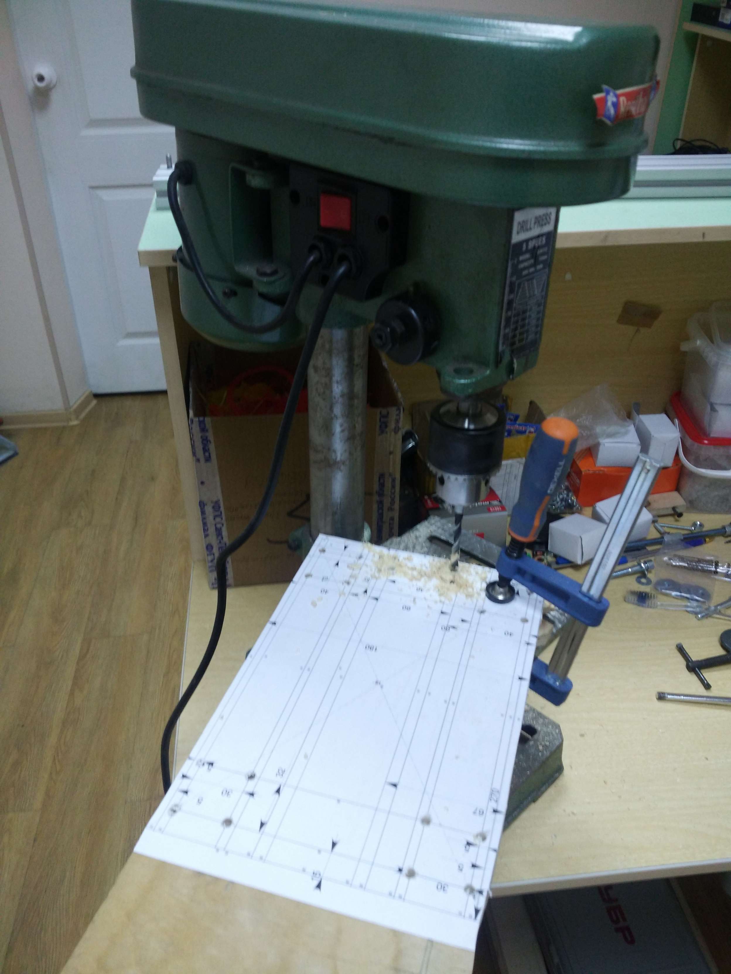

Сделал разметку под фланец, или как правильно назвать крепление, гайки ШВП
IMG_20171009_171604.jpg (4425 просмотров) <a class='original' href='./download/file.php?id=122060&mode=view' target=_blank>Загрузить оригинал (391.87 КБ)</a>
Купил сверлилку. По сравнению с шуроповертом это как полет в космос. Биения конечно дикие, но намного лучше чем вручную.
IMG_20171010_190052.jpg (4425 просмотров) <a class='original' href='./download/file.php?id=122061&mode=view' target=_blank>Загрузить оригинал (390.41 КБ)</a>

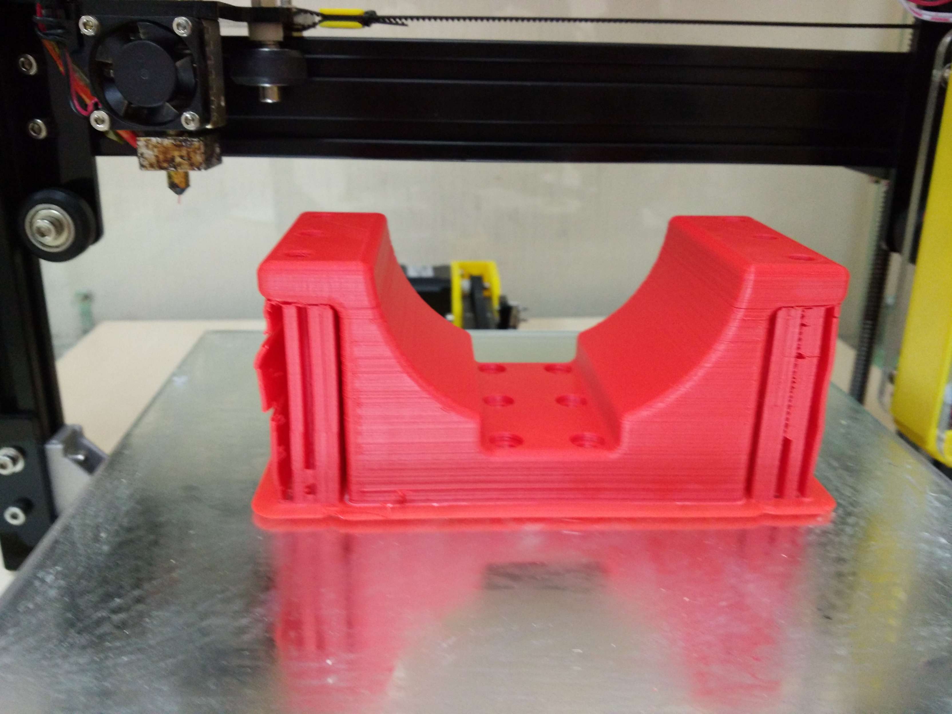

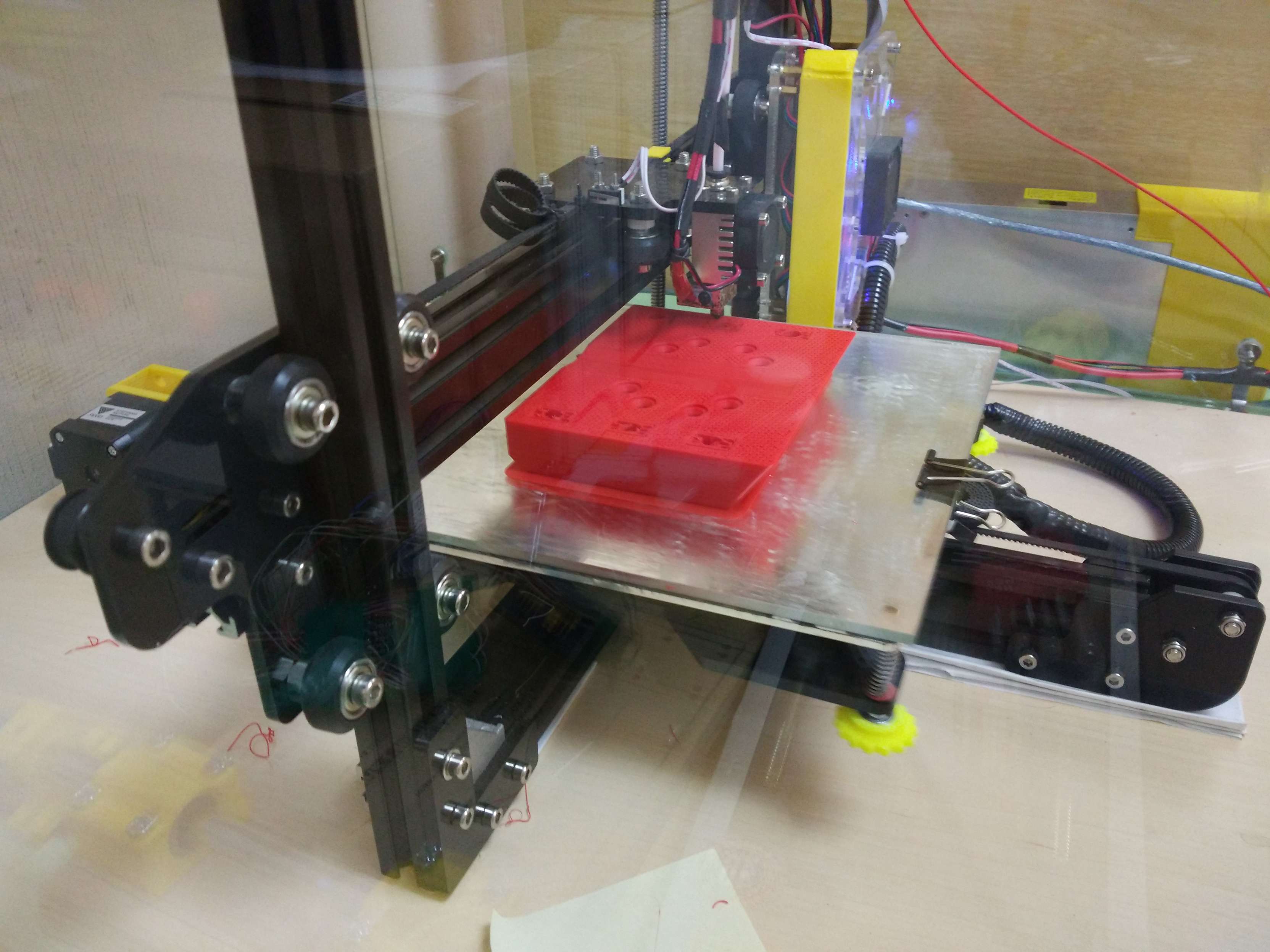

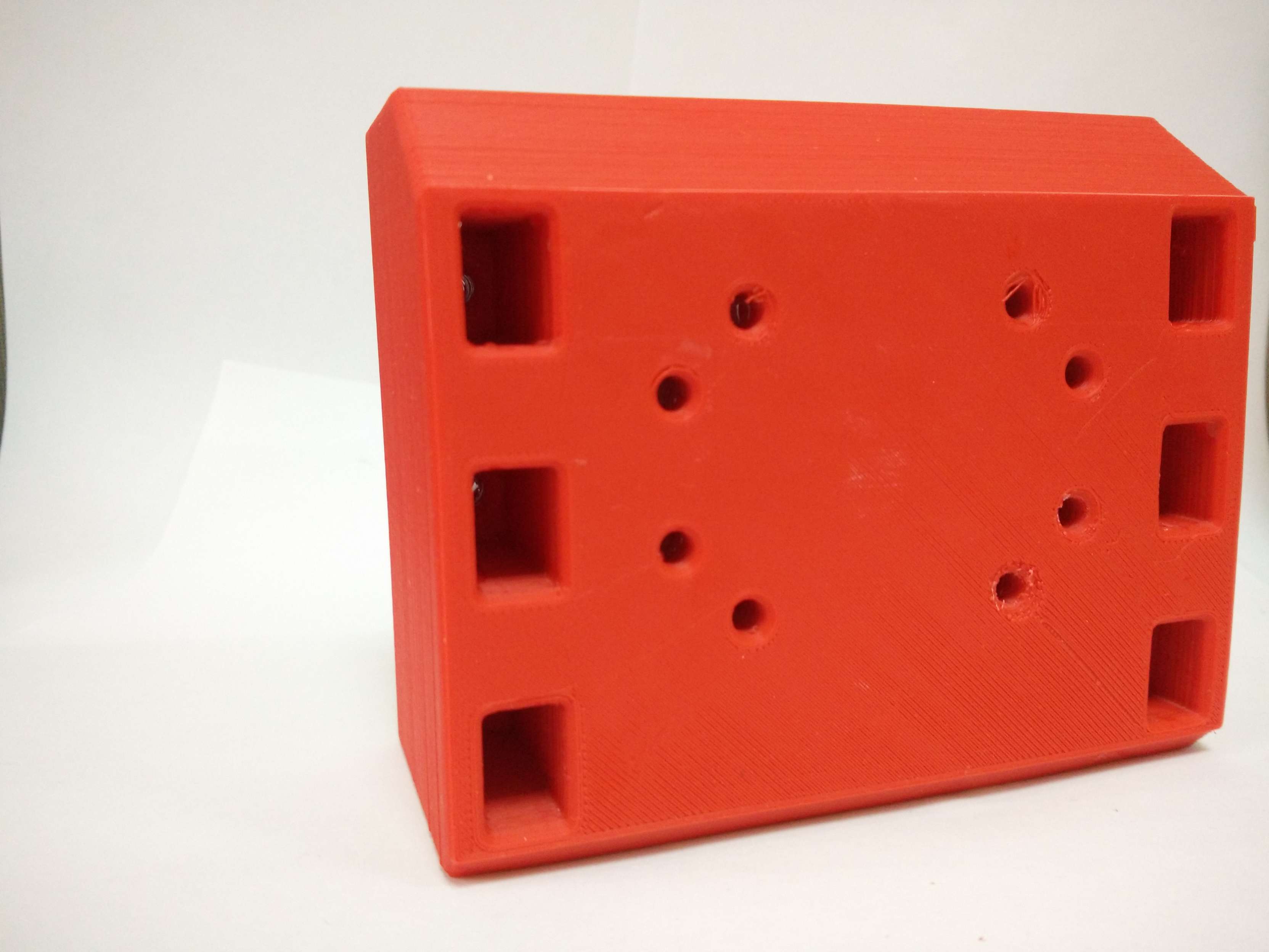

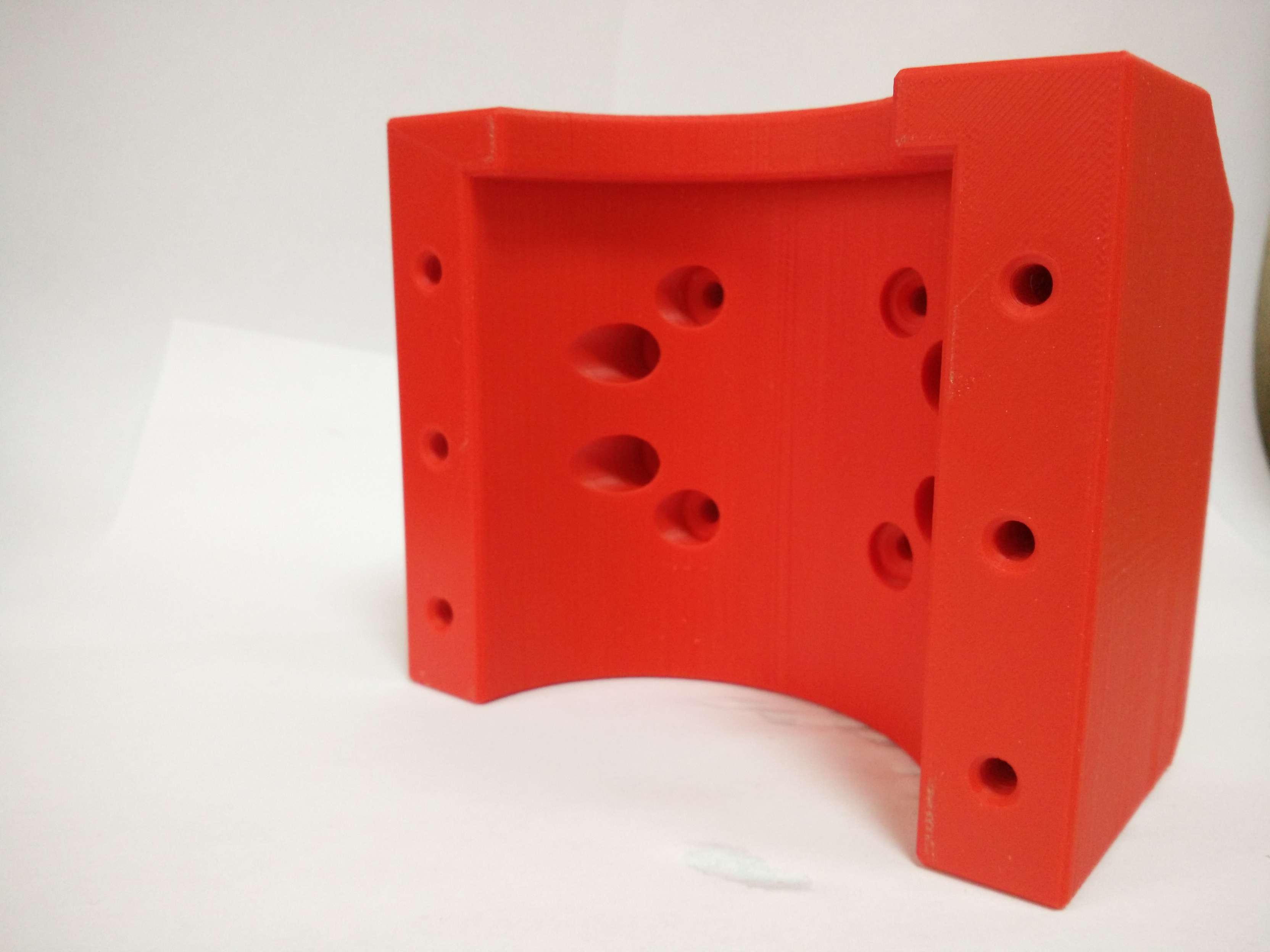

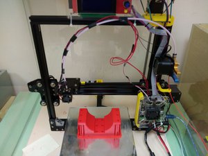

Бюджет совсем запел. Временно крепления печатаю, в надежде что их хватит хотя бы выпилить крепление из фанеры а дальше уже на алюминий посмотрим.
IMG_20171011_101736.jpg (4425 просмотров) <a class='original' href='./download/file.php?id=122062&mode=view' target=_blank>Загрузить оригинал (432.56 КБ)</a>
Выглядит кстати не плохо, монументально, насколько это возможно в рамках пластика. печатал почти двое суток одну часть. Почти 0,5 кило пластика.
IMG_20171012_090558.jpg (4425 просмотров) <a class='original' href='./download/file.php?id=122063&mode=view' target=_blank>Загрузить оригинал (386.87 КБ)</a>
IMG_20171012_091411.jpg (4425 просмотров) <a class='original' href='./download/file.php?id=122064&mode=view' target=_blank>Загрузить оригинал (283.53 КБ)</a>
IMG_20171012_091718.jpg (4425 просмотров) <a class='original' href='./download/file.php?id=122065&mode=view' target=_blank>Загрузить оригинал (259.72 КБ)</a>
IMG_20171012_091742.jpg (4425 просмотров) <a class='original' href='./download/file.php?id=122066&mode=view' target=_blank>Загрузить оригинал (305.07 КБ)</a>

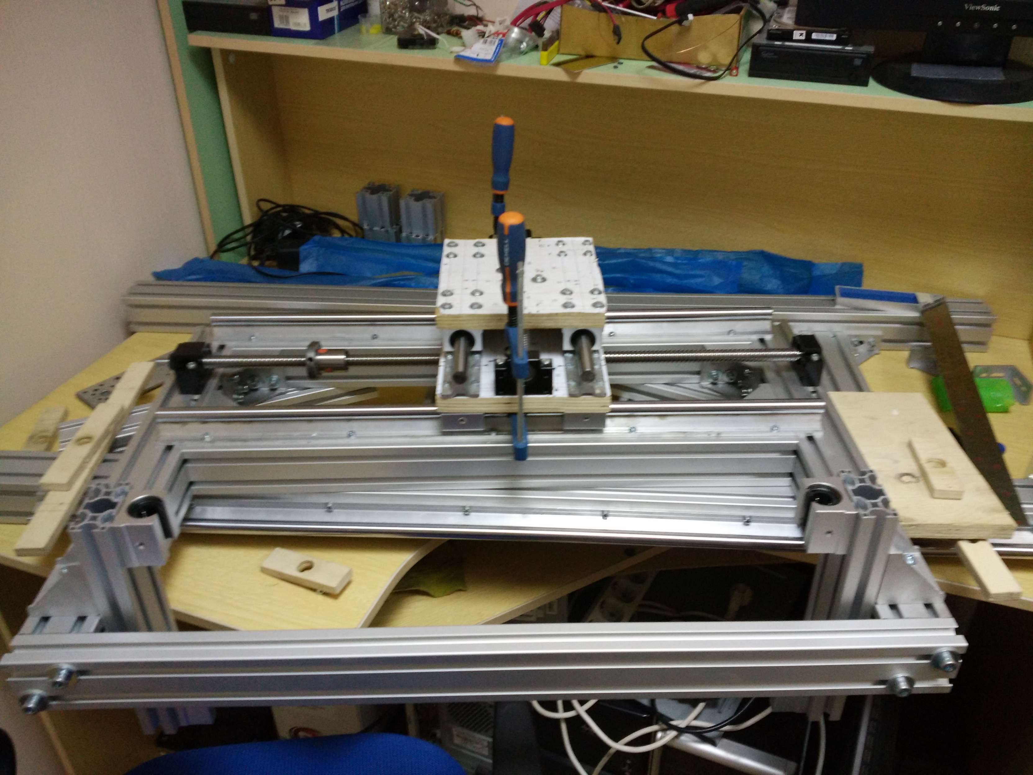

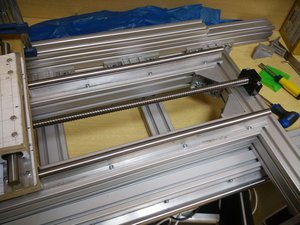

Далее начинаю пытаться выставить соосно винт ШВП. Если честно то думал это будет легче. Но.... ошибки, переделки ... зато опыт :)
IMG_20171012_122640.jpg (4425 просмотров) <a class='original' href='./download/file.php?id=122067&mode=view' target=_blank>Загрузить оригинал (575.01 КБ)</a>
IMG_20171012_122647.jpg (4425 просмотров) <a class='original' href='./download/file.php?id=122068&mode=view' target=_blank>Загрузить оригинал (493.54 КБ)</a>
IMG_20171012_122650.jpg (4425 просмотров) <a class='original' href='./download/file.php?id=122069&mode=view' target=_blank>Загрузить оригинал (629.55 КБ)</a>

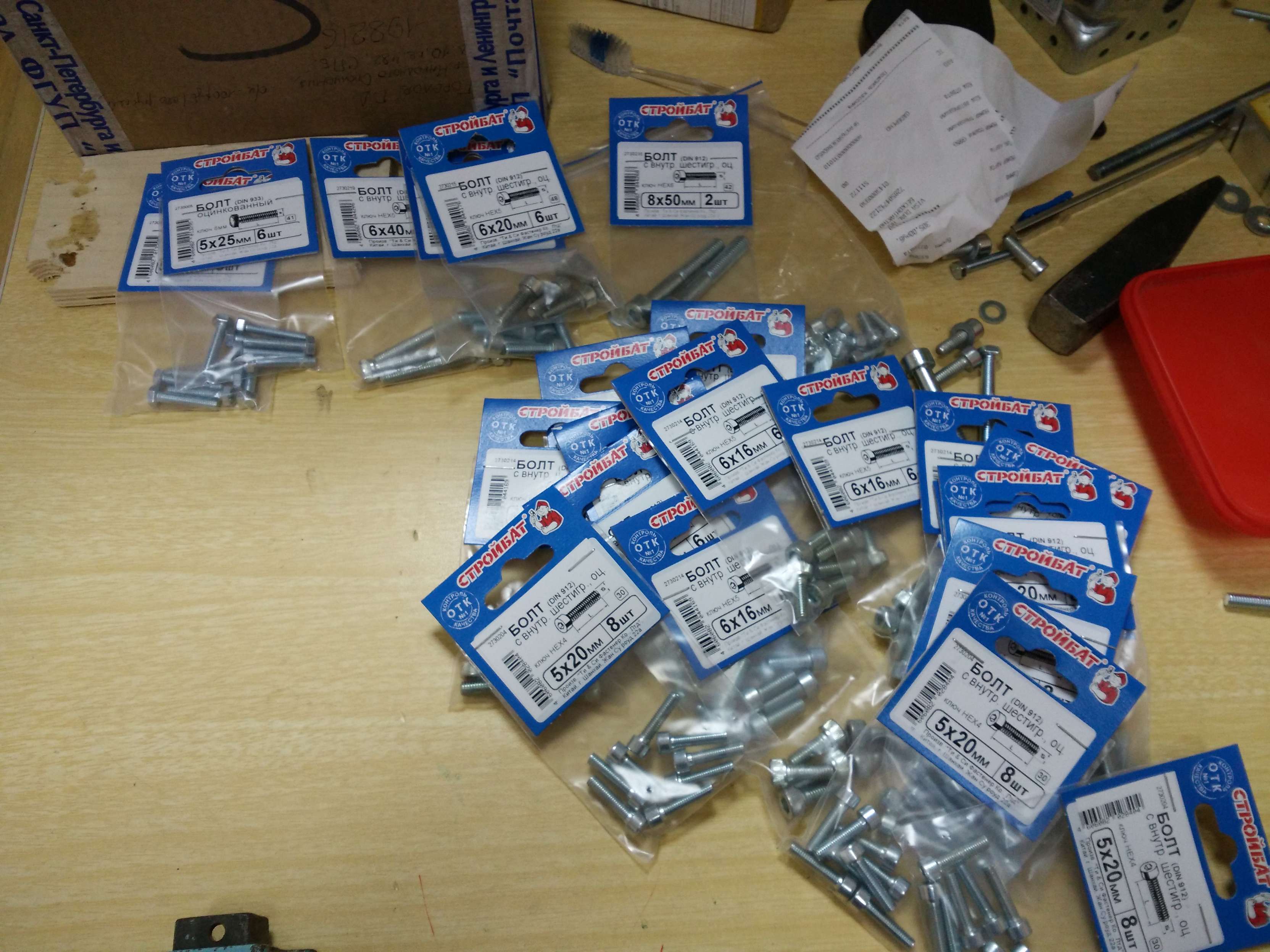

Начинаю крепить опоры BK/BF к профилю и монимаю что нет нужных болтов. Опять в леруа...
IMG_20171012_143852.jpg (4425 просмотров) <a class='original' href='./download/file.php?id=122070&mode=view' target=_blank>Загрузить оригинал (631.62 КБ)</a>
Скоро свой магазин болтов можно отрывать. Не думал что их так много понадобиться. Когда смотришь со стороны, думаешь да там легко, чего там пару болтиков ..тяп- ляп и готово. :)

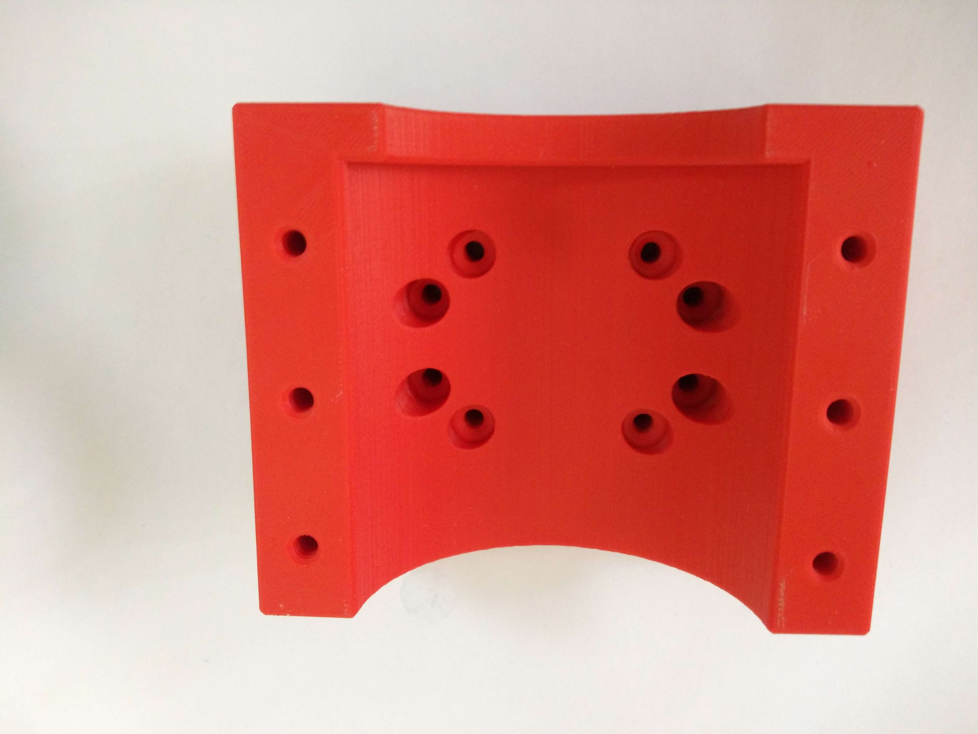

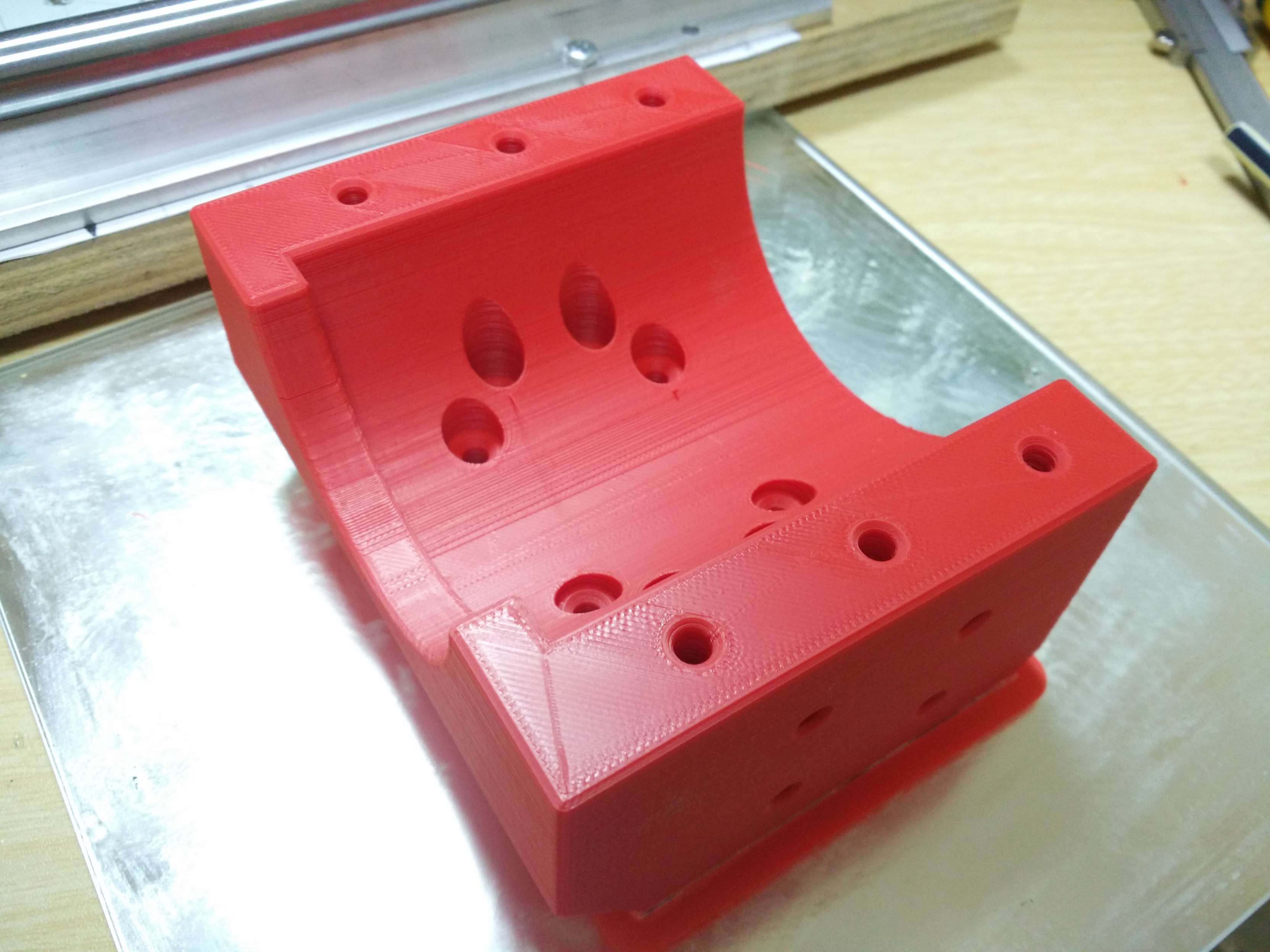

Напечатал еще одно крепление под шпиндель. Посмотрим какое получше будет. Но первое как то внушительнее.
IMG_20171013_101336.jpg (4425 просмотров) <a class='original' href='./download/file.php?id=122072&mode=view' target=_blank>Загрузить оригинал (402.02 КБ)</a>
IMG_20171013_101340.jpg (4425 просмотров) <a class='original' href='./download/file.php?id=122073&mode=view' target=_blank>Загрузить оригинал (459.72 КБ)</a>

Взвесил на складе портал со стойками и осью Z (не лень же было тащить это из-за любопытства :) 150метров ). В общем получилось 20.6 кг. К нему добавится вес крепления шпинделя (пока это будет 0.5 кг), сам шпиндель (примерно 3-4 кг) и два шаговых Nema 23 ( по 1 кг на каждый).
Итого общий вес получается 25-26 кг. и это при том что вместо плит у меня фанерка :( и крепление шпинделя пластик. А если алюмиха была бы то это 30-35 получается будет. Тут начинаешь вспоминать советы бывалых (ультрас, фрезерюга и другие) - ведь правильно дядьки говорили и и не устают повторять другим новичкам.
Когда рисовал, не думал что боковым стойкам приходится гонять с таким весом. У меня это наверное самое слабое место.
Уже вижу что в первую очередь переделать как только он сможет хоть как то пилить :)

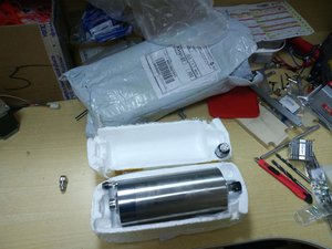

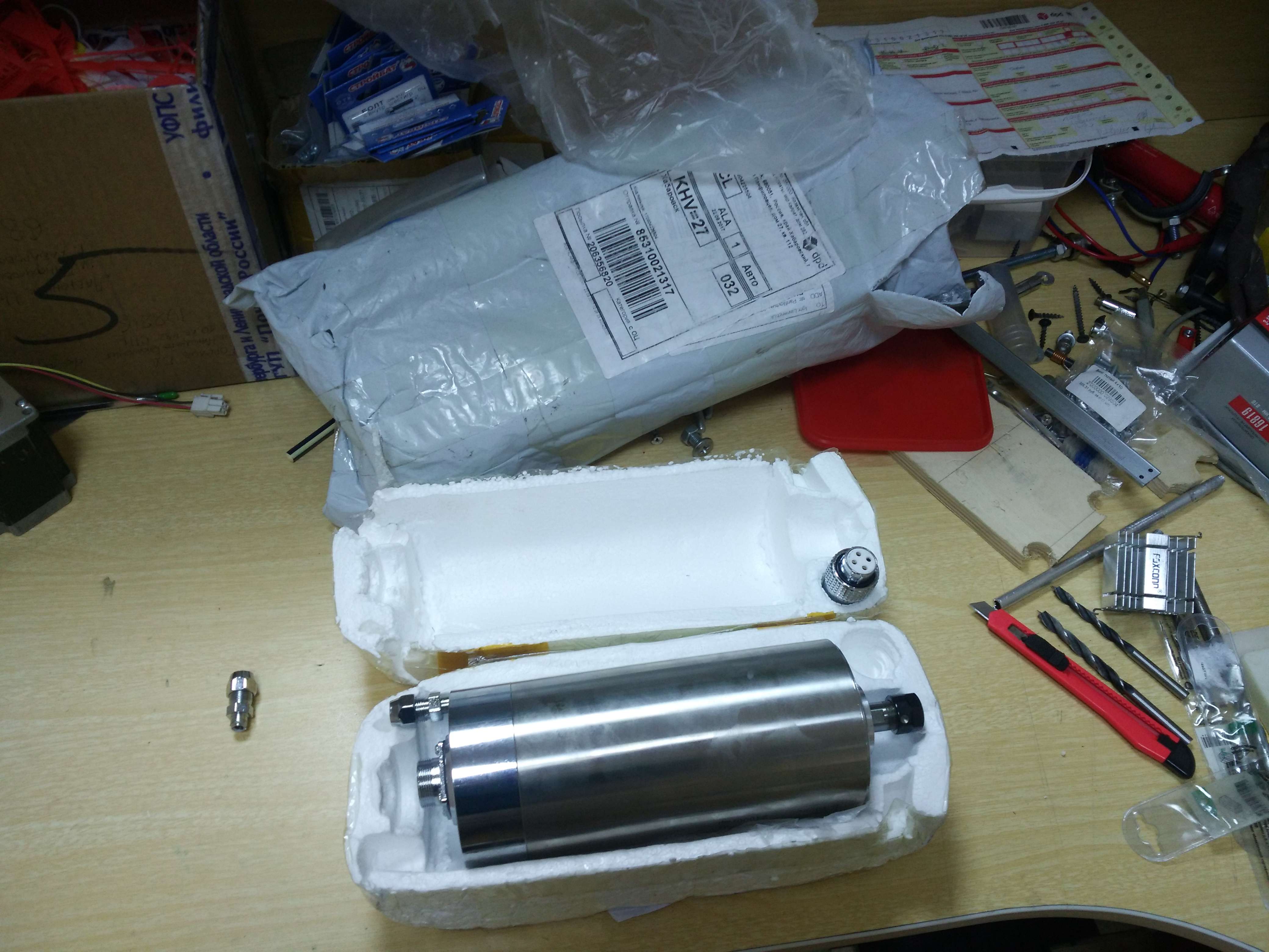

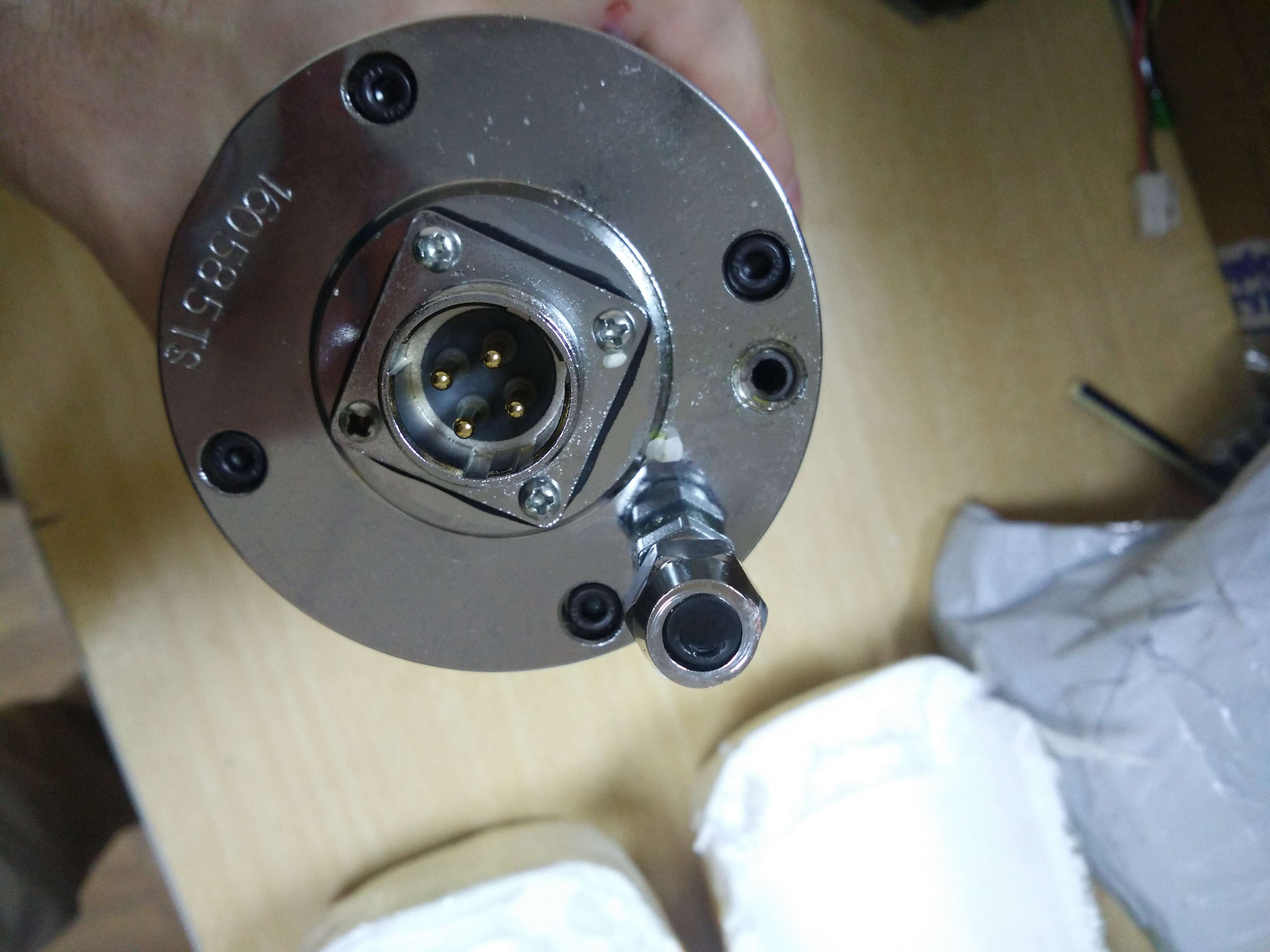

Пятница! 13-е! пришел шпиндель купленный по акции на гербесте!
IMG_20171013_162803_.jpg (4380 просмотров) <a class='original' href='./download/file.php?id=122086&mode=view' target=_blank>Загрузить оригинал (732.33 КБ)</a>
IMG_20171013_162821_.jpg (4380 просмотров) <a class='original' href='./download/file.php?id=122087&mode=view' target=_blank>Загрузить оригинал (553.13 КБ)</a>
Ждал дольше месяца! Блин , как с таким бороться!
Вопрос к бывалым - фитинг как то выкручивается или все - в помойку?
Сообщения: 13713
Re: Фрезерный по дереву 600*400, как первый станок - прошу с
Все спасаемо.

Сообщение Nonstopich »
igsru писал(а):по акции на гербесте
:pssdoff: за упаковку, продавцу!
нисы! (С)
я недавно уже делился этой "китайской мудростью" :)
Главное без спешки и нервов. Открыть кожух, выковырять остатки, сделать/купить новые.
