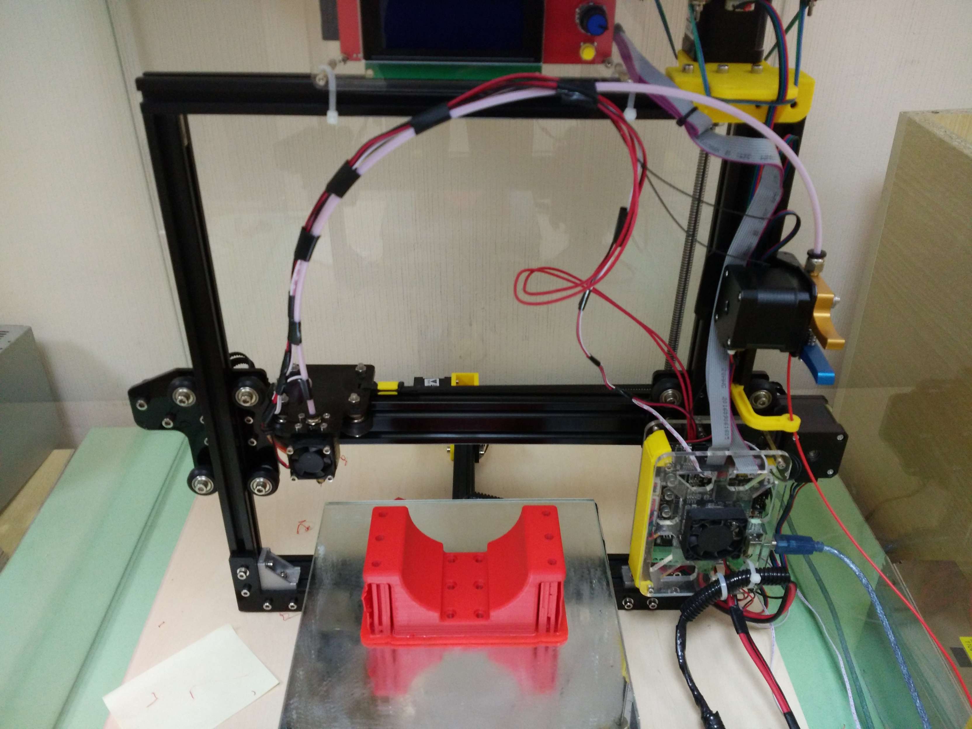

Бюджет совсем запел. Временно крепления печатаю, в надежде что их хватит хотя бы выпилить крепление из фанеры а дальше уже на алюминий посмотрим.
IMG_20171011_101736.jpg (4437 просмотров) <a class='original' href='./download/file.php?id=122062&sid=2423cad3ca9d0ff054bdb54a0b711d4a&mode=view' target=_blank>Загрузить оригинал (432.56 КБ)</a>
Выглядит кстати не плохо, монументально, насколько это возможно в рамках пластика. печатал почти двое суток одну часть. Почти 0,5 кило пластика.
IMG_20171012_090558.jpg (4437 просмотров) <a class='original' href='./download/file.php?id=122063&sid=2423cad3ca9d0ff054bdb54a0b711d4a&mode=view' target=_blank>Загрузить оригинал (386.87 КБ)</a>
IMG_20171012_091411.jpg (4437 просмотров) <a class='original' href='./download/file.php?id=122064&sid=2423cad3ca9d0ff054bdb54a0b711d4a&mode=view' target=_blank>Загрузить оригинал (283.53 КБ)</a>
IMG_20171012_091718.jpg (4437 просмотров) <a class='original' href='./download/file.php?id=122065&sid=2423cad3ca9d0ff054bdb54a0b711d4a&mode=view' target=_blank>Загрузить оригинал (259.72 КБ)</a>
