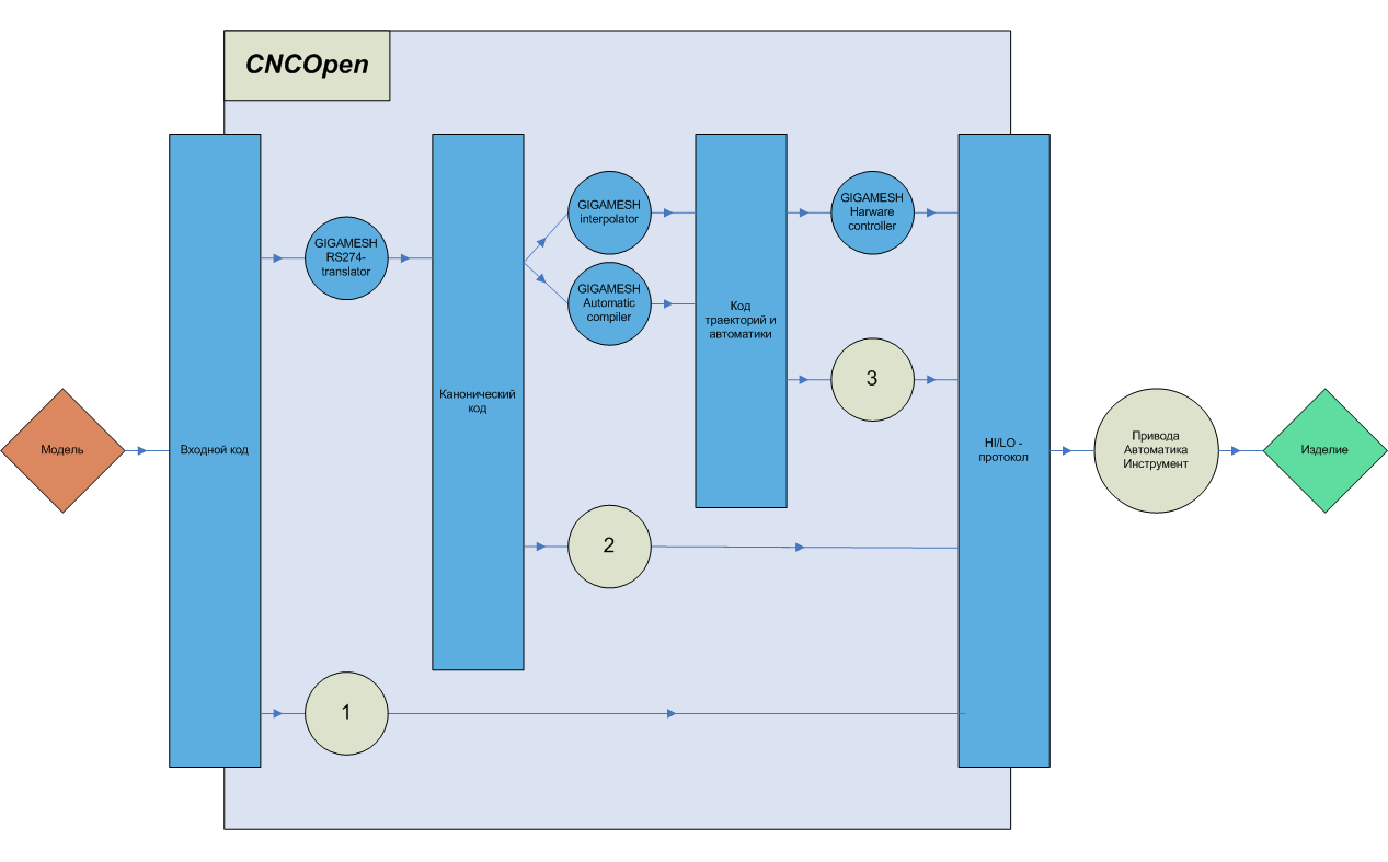

Вот я о чем (очень кратко и упрощено, в качестве примера приведу простой и в то же время реальный пример):
Есть G-код, нужно провести инструмент по соответствующей траектории.
Предлагается такое решение:
  • преобразовать G-код в некий канонический код;
  • преобразовать канонический код в код траектории-автоматики-времени;
  • преобразовать код траектории-автоматики-времени в электрические импульсы;
Именно таким образом будет работать GIGAMESH 3 (на схеме - залитые голубым цветом фигуры):
CNCOpen.png (4825 просмотров) <a class='original' href='./download/file.php?id=2971&mode=view' target=_blank>Загрузить оригинал (54.17 КБ)</a>

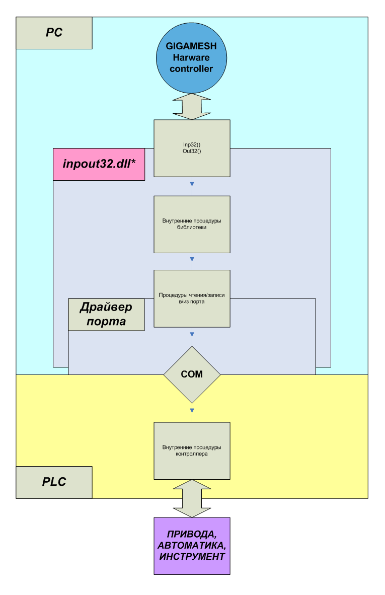

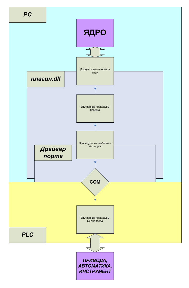

так вот, на любом этапе этого многоступенчатого преобразования может быть встроен любой преобразователь информации. Например, ваша ситуация (когда есть контроллер, который умеет делать интерполяцию) - на данный момент это конвертер 1 в предложенной нотации. Т.е. обрабатывая некий входной код (G-код) контроллер выдает импульсы на привода.
В этой теме изначально речь шла вообще ни об одном из конвертеров 1-3, а шла речь о некой прослойке между ковертером 3-го уровня и портом (источником данных HI/LO - протокола). Единственной задачей LPTBridge (этой прослойки было выравнивание длительности импульсов.

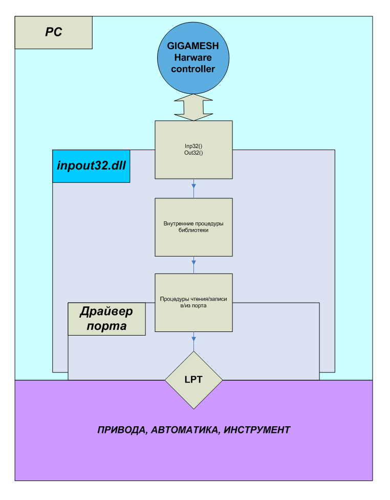

LPT.png (4825 просмотров) <a class='original' href='./download/file.php?id=2973&mode=view' target=_blank>Загрузить оригинал (36.52 КБ)</a>
LPTBridge.png (4825 просмотров) <a class='original' href='./download/file.php?id=2974&mode=view' target=_blank>Загрузить оригинал (44.53 КБ)</a>
Позже обсуждался вариант конвертера 3-го уровня. Этот конвертер посредством процедуры CncCmd должен был получать готовый код приводов и длительности импульсов (для каждого шага). Собственно, Horeen, неплохо изложил идею этого контроллера выше. Детали (соглашения о вызовах процедур этого конвертера) тоже описаны выше.
Дальше о плюсах и минусах конвертера 3-го уровня:
Мне прекрасно понятны очевидные минусы варианта конвертера 3-го уровня с "прямопотоковыми", готовыми для использования приводами, данными.
При предложенном подходе вся функциональность, масштабируемость и расширяемость функционала РС-программы автоматически переносится на контроллер. Получается пусть и не слишком быстрая, но вполне работоспособная система.
Подчеркну: цель и задача такого подключения - наладка обмена между уровнем РС и PLC. Протокол передачи прост до безобразия. Усложнять его - да пожалуйста, упаковывать данные - тоже. В таком контроллере определенную сложность представляют сервисные процедуры, типа поиска индекса приводов и т.п., которые требуют либо обратной связи, либо некоторого запрограммированного поведения контроллера и соответсвующих команд в протокол обмена. Вот, собственно, для их решения и нужна работающая система.
Как я уже говорил у меня готов алгоритм упаковки интерполированных данных (использующий совершенно новый подход к передаче информации приводам). Без лишней скромности скажу что это очень круто, но пока не буду рассказывать в чем круть. )bt8(
Насколько я понимаю вам может быть интересен преобразователь 2, преобразующий канонический код в импульсы для приводов? В этом случае вам не нужно заботиться о парсинге и интерпретации входного кода. Но при этом все фичи ваших контроллеров будут задействованы.
Converter 2.png (4825 просмотров) <a class='original' href='./download/file.php?id=2972&mode=view' target=_blank>Загрузить оригинал (40.62 КБ)</a>
Это будет, но пока не готово. Можно обсудить канонический код - первое приближение имеется.
