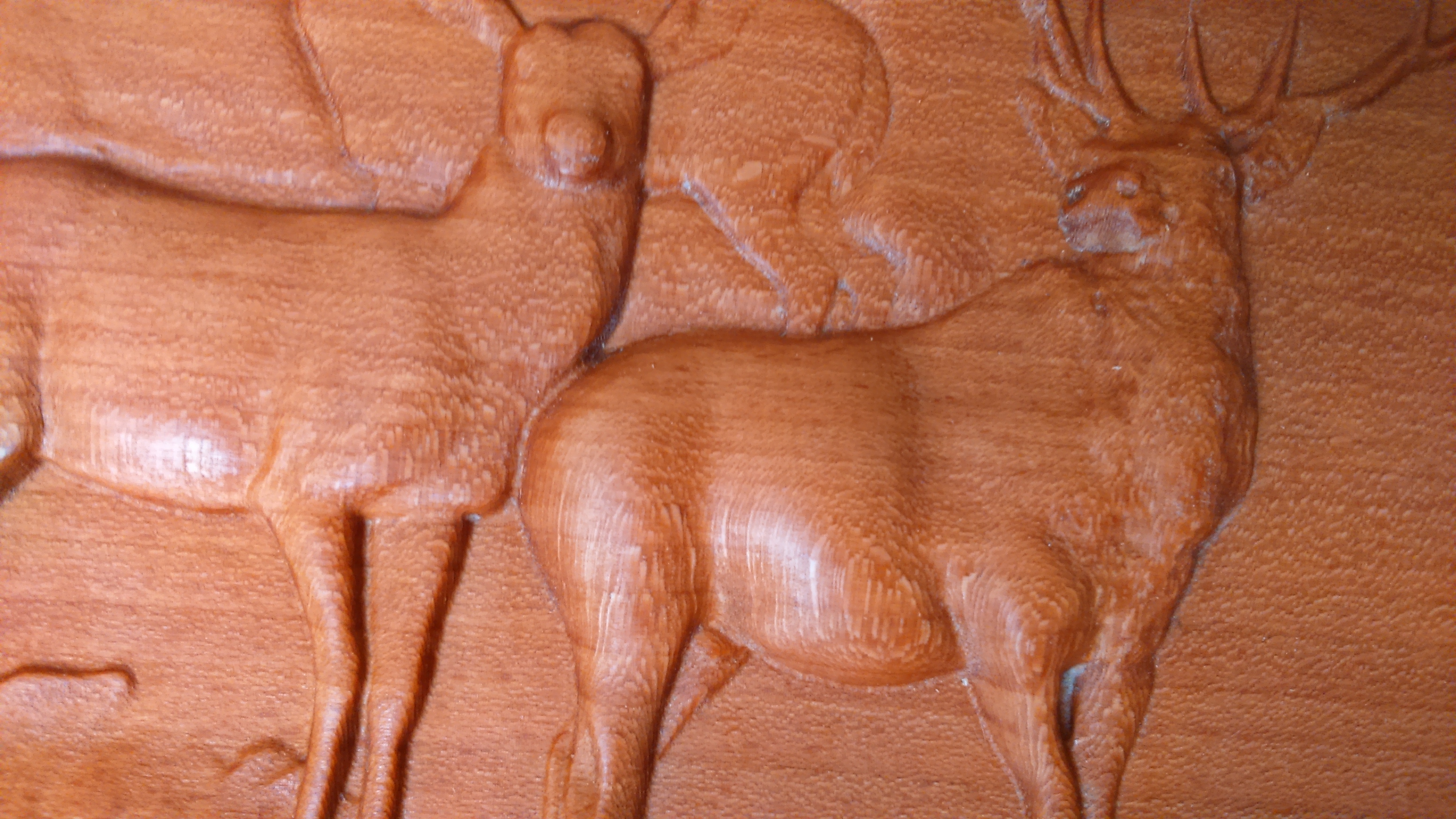

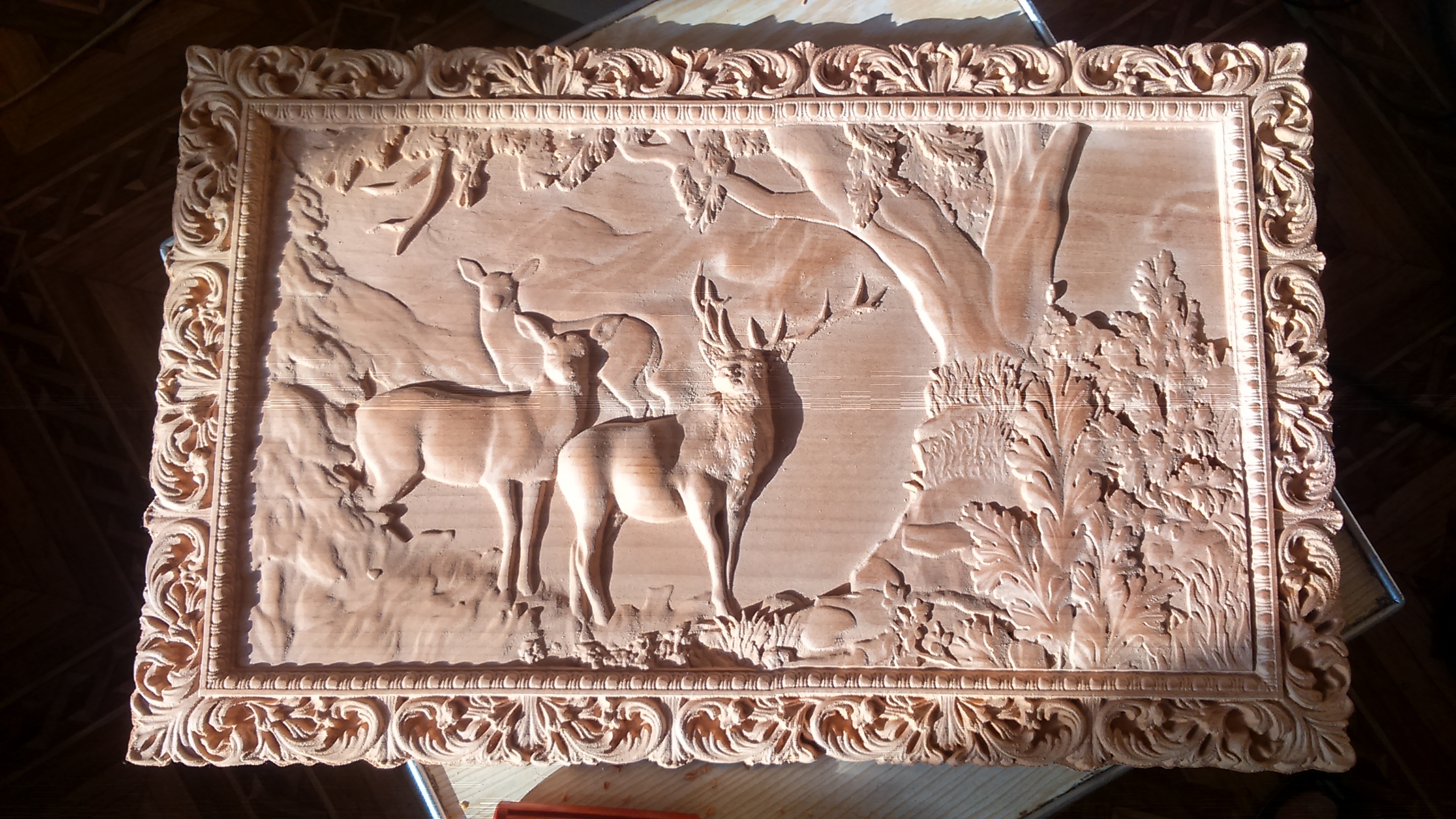

Завершился мой проект, который я начинал лет 5назад.
Материалы: карпатский бук, льняное масло с карнаубским воском.
Результаты:
3д (16209 просмотров) <a class='original' href='./download/file.php?id=177107&mode=view' target=_blank>Загрузить оригинал (1.35 МБ)</a>
в комнате с зашторенными шторами при дневном освещении (16209 просмотров) <a class='original' href='./download/file.php?id=177108&mode=view' target=_blank>Загрузить оригинал (117.81 КБ)</a>
DSC_0032_10.JPG (16209 просмотров) <a class='original' href='./download/file.php?id=177109&mode=view' target=_blank>Загрузить оригинал (2.08 МБ)</a>
в лучах заходящего Солнца (16209 просмотров) <a class='original' href='./download/file.php?id=177110&mode=view' target=_blank>Загрузить оригинал (2.49 МБ)</a>
в лучах заходящего Солнца (16209 просмотров) <a class='original' href='./download/file.php?id=177111&mode=view' target=_blank>Загрузить оригинал (2.66 МБ)</a>

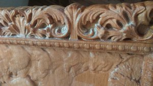

из доски вырезалось лобзиком, края обрабатывались вручную (16203 просмотра) <a class='original' href='./download/file.php?id=177113&mode=view' target=_blank>Загрузить оригинал (1.84 МБ)</a>
покрытие морилкой (16203 просмотра) <a class='original' href='./download/file.php?id=177112&mode=view' target=_blank>Загрузить оригинал (1.91 МБ)</a>
покрытие морилкой
покрытие горячей морилкой(льняное масло+карнаубский воск) (16203 просмотра) <a class='original' href='./download/file.php?id=177114&mode=view' target=_blank>Загрузить оригинал (2.17 МБ)</a>
Жаль, что так и не удалось наладить мелкосерийное производство, т.к. уезжаю из Украины(надеюсь навсегда). :cry:
Так что вероятно, это 3д картина так и останется в единственном экземпляре.
Сделана из цельного куска дерева(из неклеенной доски).

В результате на картине получились небольшие полосы. Шлифовкой убрались легко, но все же их не должно быть.
Кто знает, подскажите, что это.
IMG-0a29186b0b8018c401b78f0769804b77-V.jpg (15746 просмотров) <a class='original' href='./download/file.php?id=179377&mode=view' target=_blank>Загрузить оригинал (120.23 КБ)</a>
IMG-62cadc8774d169253f48fcbc82499846-V.jpg (15746 просмотров) <a class='original' href='./download/file.php?id=179382&mode=view' target=_blank>Загрузить оригинал (106.31 КБ)</a>
IMG-f4edc34605d879004d8c200129813e39-V.jpg (15746 просмотров) <a class='original' href='./download/file.php?id=179383&mode=view' target=_blank>Загрузить оригинал (80.4 КБ)</a>
Так же, в центре панно получился (предположительно)пропуск шага\ов.
Выразилось это в сдвиге всей картины на долю миллимета. К счастью пропуск случился в том месте картины где особо ничего нет.
Прошелся только по рамке, кустам, пустому фону, правому уху большого оленя, ветке дерева и снова по раме. Повезло.
А мог бы случиться на морде оленя, и тогда уже зашлифовать такое было бы очень тяжело, если вообще реально.
Если не вссматриваться - можно и не обратить внимание, но видно невооруженным глазом. Что неприятно...
Сообщения: 2893
Re: Ваши хобби.
Я сразу заметил. Похоже на пропуски шагов или сдвиг при глубокой выборке. Если повторится то пропуски. Если нет, скорее всего фрезой сдвинуло немного щит.

Хочу поделиться опытом по созданию и использованию мастики на основе льняного масла и карнаубского воска.
А иммено по поводу вопроса: в какой пропорции смешивать карнаубский воск и льняное масло и что будет если при этом убрать не весь ворс.
(Может стоит сделать отдельную тему?)
На некоторых форумах я вычитал, что класть карнаубский воск нужно столько, столько его сможет растворить масло. И это была моя ошибка. Так вот об ошибке.
Дело в том что масло (якобы) растворяет воск. Опытным путем было установлено, что это не совсем так.
Если просто добавить воск в масло комнатной температуры, то воск если и растворяется, то очень слабо. А вот если потом масло нагреть...!!!
На ютубе я нашел видео приготовления гарячей мастики и последовал ему.
Делал мастику так:
* В холодное льняное масло я добавил мелкой стружки карнаубского воска. Растопил путем нагрева емкости на огне. Масло нагрелось, карнаубский воск растаял. Этой гарячей мастикой я покрыл панно.
Моя первая ошибка, я не отфильтровал смесь. Стоит ли фильтровать смесь до нагрева или после - на форумах не нашел.
* Уже на этапе покрытия панно, мастика быстро охлаждается и воск внезапно снова превращается в твердую форму. Выражается это в том, что в пазах панно образуются желтые сгустки воска.
Я подумал, что это не проблема, т.к. я смогу после остывания, после того как масло впитается феном нагреть панно, воск растопится и дерево его впитает.
Это была моя ошибка номер 2.

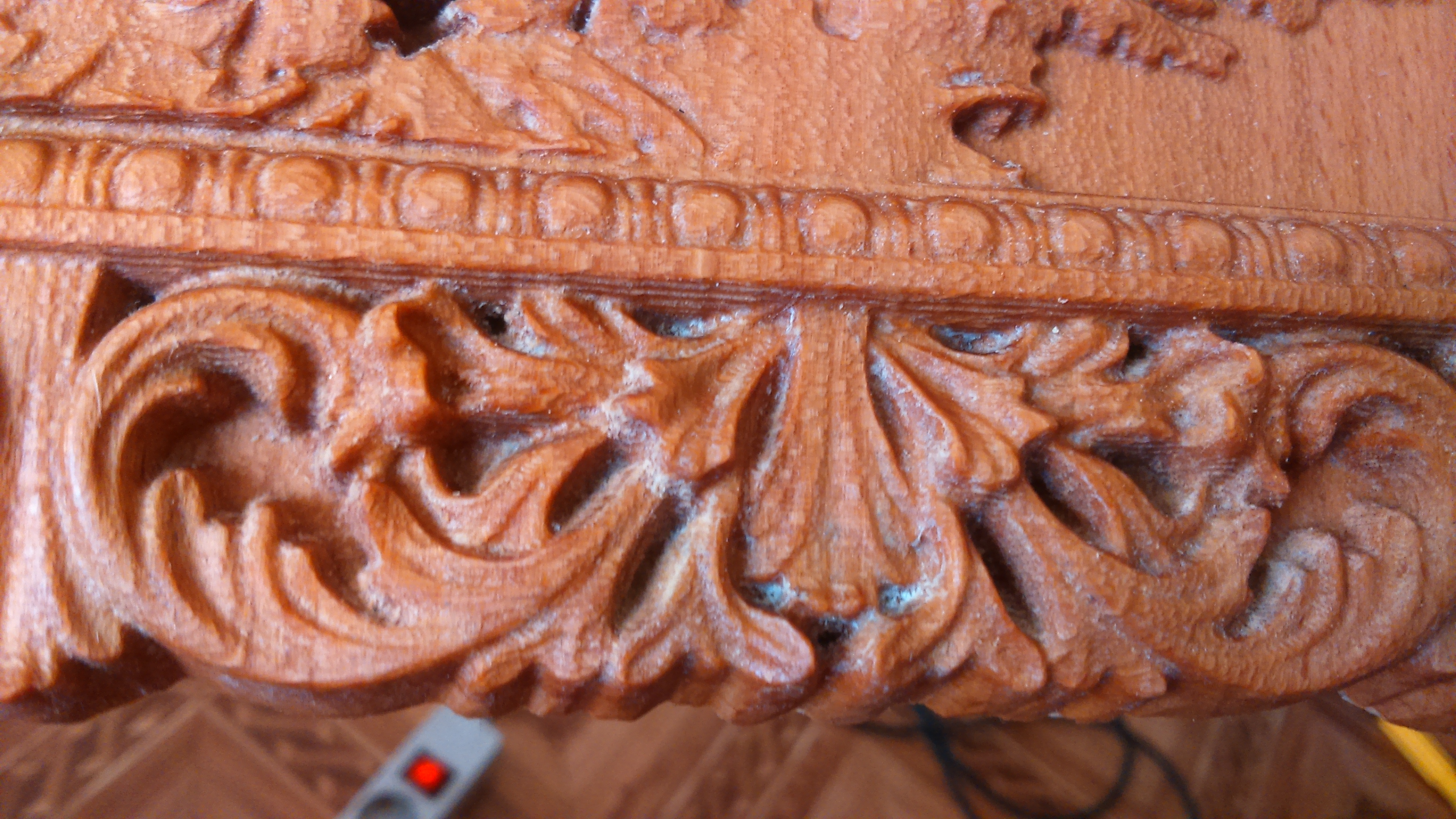

* Но вот прошло несколько дней на то чтобы масло полностью впиталось впиталось. И видим такую проблему:
лишний карнаубский воск (15718 просмотров) <a class='original' href='./download/file.php?id=179388&mode=view' target=_blank>Загрузить оригинал (1.86 МБ)</a>
лишний карнаубский воск (15718 просмотров) <a class='original' href='./download/file.php?id=179389&mode=view' target=_blank>Загрузить оригинал (2.24 МБ)</a>
лишний карнаубский воск (15718 просмотров) <a class='original' href='./download/file.php?id=179390&mode=view' target=_blank>Загрузить оригинал (2.03 МБ)</a>
Обратите внимание на белый налет от воска в "углублениях"\"ямах" и на ворсе.
Худший случай когда ворс в углублении. И чем глубже, тем сложнее его оттуда достать.
* Так же в результате вырезания образовался ворс, который я не стал убирать, понадеявшись что он загладится(либо будет сдёрт) при финальной полировке.
Это была моя ошибка номер 3.
Оказалось ворс удерживает воск между ворсинками. На фото виден белый налет на ворсе. Это места без ям! Выпуклые места! Откуда, как я считал, воск можно убрать простым шлифованием.
Логика была такая: в углубления шлифовкой добраться тяжело(это факт), а к выпуклым места добраться шлифовкой легче всего(тоже факт). При полировке гравером материал нагревается. Воск при нагреве плавится. Дерево впитывает жидкое масло или воск...
Поэтому путем шлифовки уберется и ворс и лишний воск(который этот ворс удерживает). Но не тут то было.
Попытка устранения номер 1:

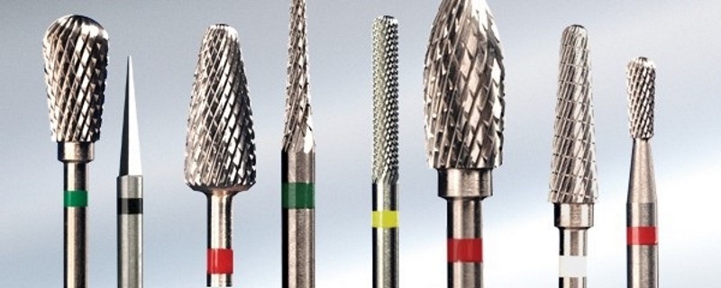

Шлифовать можно либо граверами, смысл которых заключается в срезании материала(в моем случае - дерева), в частности ворса. Я планировал срезать ворс вместе с воском.
Граветы с крупными зубцами использовать нельзя, т.к. на панно останутся царапины, которые испортят внешний вид.

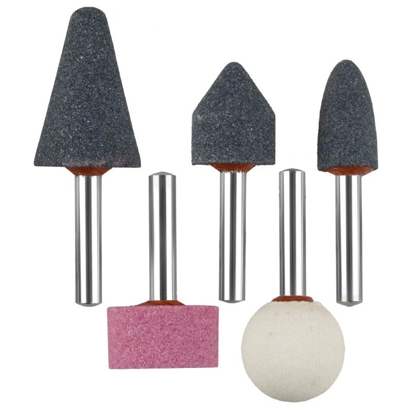

nasadki-dlya-gravera-3.jpg (15718 просмотров) <a class='original' href='./download/file.php?id=179391&mode=view' target=_blank>Загрузить оригинал (56.24 КБ)</a>
Такие насадки не подходят для решения этой проблемы.
nasadki-dlya-gravera-2.jpg (15718 просмотров) <a class='original' href='./download/file.php?id=179392&mode=view' target=_blank>Загрузить оригинал (77.33 КБ)</a>
Такие насадки не подошли, т.к. все они достаточно крупные и не влезают в узкие, глубокие ямы рельефа.
Снимок экрана от 2020-04-01 12-17-45.png (15718 просмотров) <a class='original' href='./download/file.php?id=179393&mode=view' target=_blank>Загрузить оригинал (121.59 КБ)</a>
Этот тип насадки не удалось использовать, т.к. он так же не смог влезть в узкие места.
Значит едиственный вариант использовать мелкие граверы.
Снимок экрана от 2020-04-01 12-19-32.png (15718 просмотров) <a class='original' href='./download/file.php?id=179402&mode=view' target=_blank>Загрузить оригинал (189.44 КБ)</a>
Шлифовака полировочными насадками(как на последнем скриншоте), смысл заключается в том, что они вдавливают и заглаживают выступающий ворс и как бы прибивают ворс к общему рельефу. При этом происходит нагрев материала, от чего воск должен был растаять, послужить смазкой в этом процессе и вконце впитаться в дерево с образованием защитной пленки.
В мечтах было - все красиво. :roll:
По поводу срезания ворса (грубой силой):
На практике оказалось, что такие граверы не очень-то срезают ворс, т.к. воск быстро разогревается и работает как смазка. Гравер скользит по воску с ворсом и не может его зацепить чтобы срезать.
Я расчитывал, что у меня будет образовывать пыль из срезанного ворса с воском, который я буду удалять сдуванием.
Но увы, срезанный гравером ворс\воск тут же налипал, в то же место и отдельные частички пыль не образовывались. Сдувать было не чего.
Оказалось это было мое очередное заблуждение.
По поводу нагрева материала, воска, расплавления и впитывания...(хотрый план):
Гравер действительно нагревает материал, но во 1-ых он делает это ОЧЕНЬ локально. И менно в месте приложения гравера. Т.е. глубокого прогрева дерева не проиходит. А значит, что вглубь дерева впитывание не происходит.
Еще одно мой миф был развенчан.
Может я сделал не правильную мастику? Почему у других работает, а у меня нет?
Еще раз пересмотрел видосы на ютубе я с удивлением обнаружил, что большинство,
да что так большинство,... все мастера, которые предлагали рецепт этой мастики - покрывали ею ГЛАДКИЕ поверхности: столешницы, паркет, вызы, тарелки,...
Гладкая поверхность легко позволяет обычной тряпкой снять излишек воска, который не смогло впитать дерево!
В моем случае воск залип в глубоких(до 10мм), узких(до 2мм) ямках. Куда можно добраться только гравером, но он не работает.
Если бы я убрал ворс, то возможно такого бы не было. На фотографиях видно, что даже в ямах воск залипает не всегда.
А что если нагреть все панно? Тогда дерево нагреется, воск растает и впитается в дерево?
Ответ: дерево нагревается, воск расплавляется, но при этом на поверхность дерева выходит много льняного масла(не знаю почему). Когда дерево остывает, оно назад впитывает льняное масло, может быть так же впитывается немного воска, но после полного остывания воск все равно остается.
А что если все панно нагреть, воск растает, и его можно вымокать тряпочкой или салфеткой?
Ответ: температура плавления карнаубского воска достаточно высокая, поэтому заготовка достаточно горячая и работать с ней не очень удобно. Но это не главное. Тряпочкой влезть в узкую яму в 3мм можно только если из этой тряпочки\салфетки сделать острый уголок. Как я писал выше, при нагреве на поверхности дерева выстапает еще много льняного масла, которое смешиваясь с расплавленным воском - скрывает воск из вида. Места где был белый воск, который нужно убрать - исчезают из поля зрения. Приходится наугад промакивать все углубления. Из-за льняного масла уголок быстро напитывается масла и воска и перестает работать. Нужно делать новый уголок.
А складывать уголок из тряпки для каждой ямки - это не вариант.

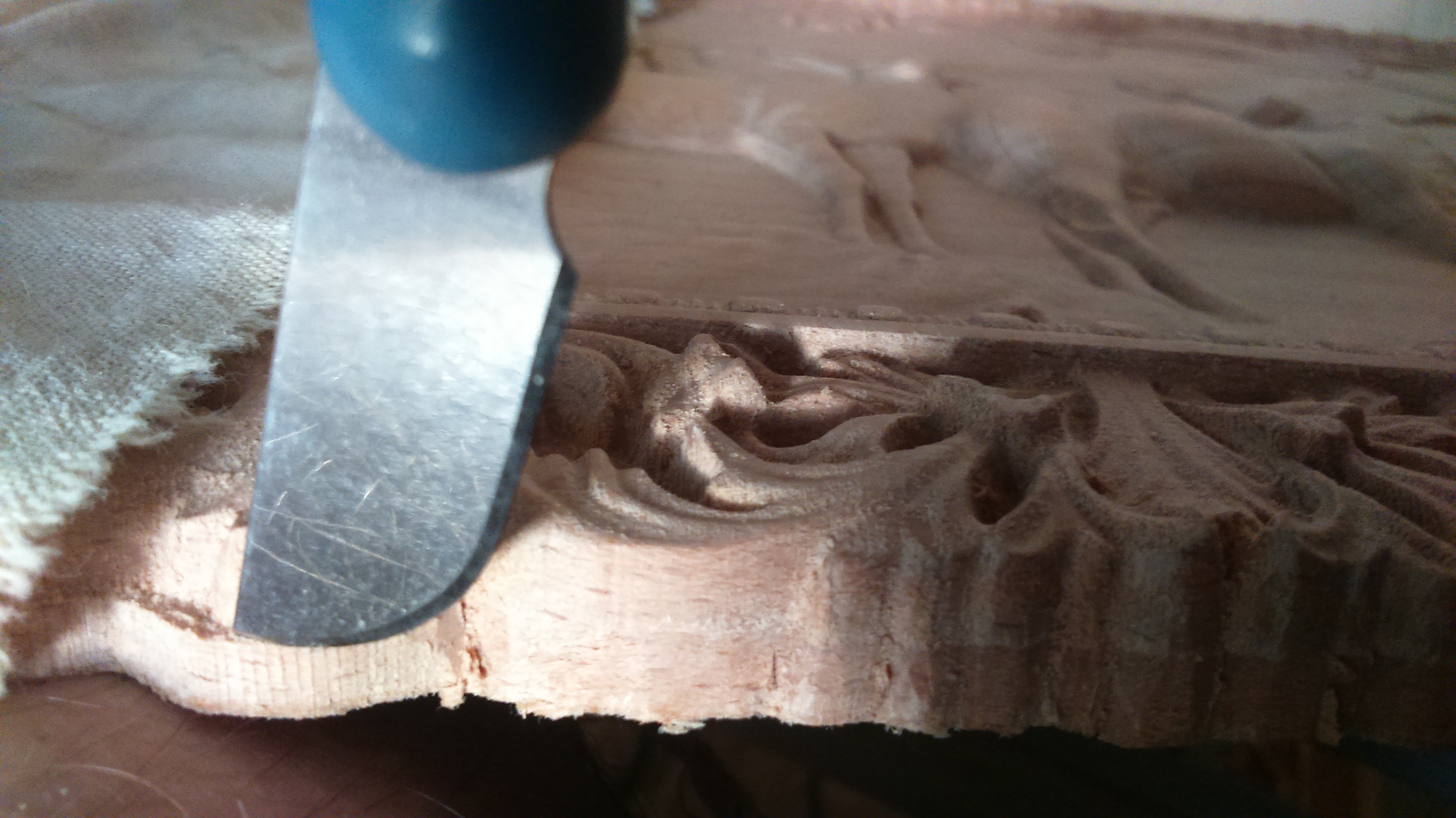

Что мне помогло?
Давным давно, где-то в интернетах я читал один дедовский способ:
спичку делаем острой, зижимаем в гравер, на острие спички, отрываем кусочек ваты и наматываем. Получается такой себе самодельный полировочный гравер.
Вместо спички можно использовал острый металлический гравер с алмазным(?) напылением и на него наматывал вату.
Внимание, нельзя вместо ваты использовать салфетки, т.к. они оставляют свой ворс, и изделию будет только хуже. Добавится еще одна проблема.
По той же причине вместо ваты подойдут не всегда ткани. И ткань сложнее отрывать(хотя можно заранее ткань нарезать кусочками и потом их использовать).
Так вот, такой гравер при быстрых оборотах разогревает воск и тут же его впитывает вата. Вата из-за налипшего воска не оставляет ворса(очень, очень мало).
Без замены ваты почистить несколько квадратных сантиметров.
Когда воска впиталось слишком много и вата не может впитать больше, то вата(достаточно быстро - около минуты) меняется но новую.
Так я почистил свое панно от излишек воска и ворса. Результат смотрите на фотках в предыдущем посте.
Сообщения: 2893
Re: Ваши хобби.
Может проще щеткой для одежды было растереть? Я ей или насадками в виде щетки удаляю ворс.
