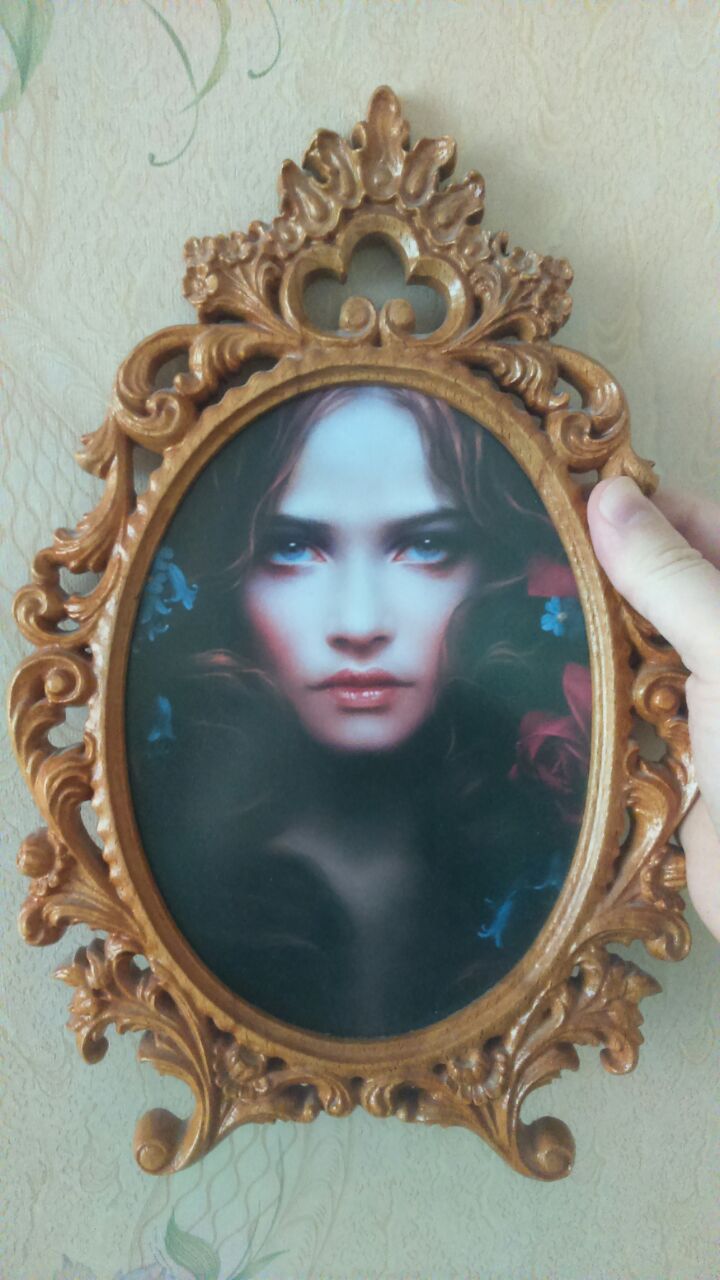

а я люблю скульптуру
Статуэтка из обычной глины<br />(рамки деревянные вырезаны на станке с ЧПУ) (21172 просмотра) <a class='original' href='./download/file.php?id=93694&mode=view' target=_blank>Загрузить оригинал (828.78 КБ)</a>
стекло антибликовое (17377 просмотров) <a class='original' href='./download/file.php?id=179413&mode=view' target=_blank>Загрузить оригинал (112.41 КБ)</a>

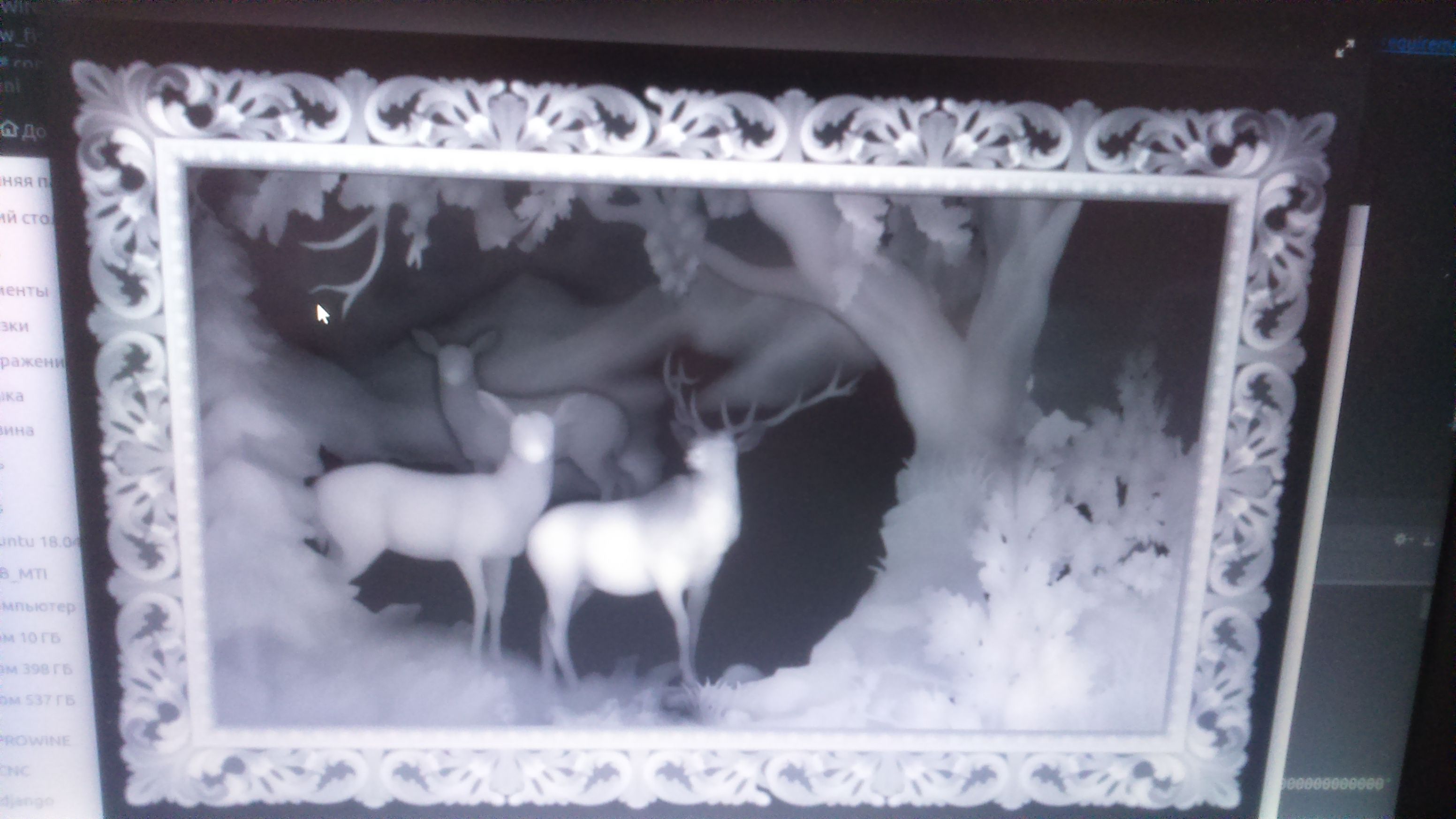

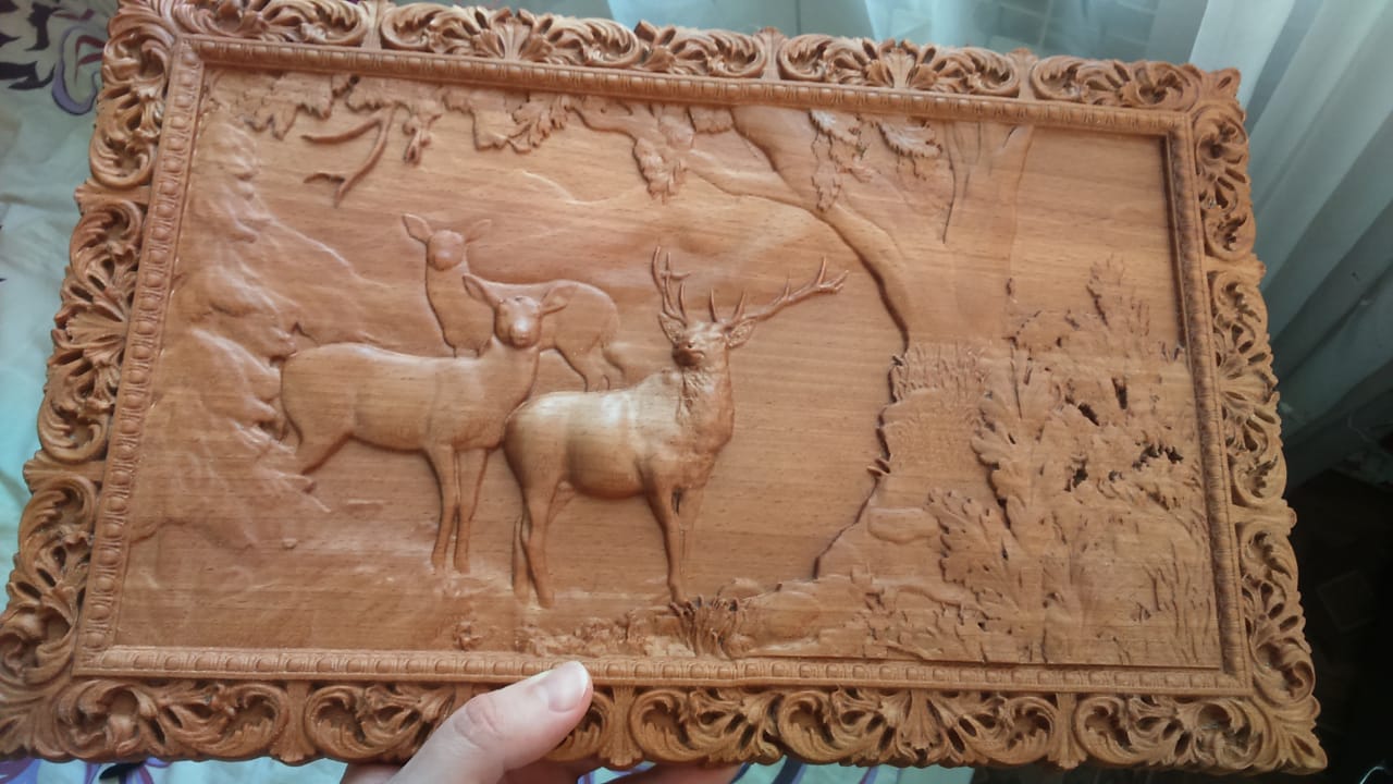

Завершился мой проект, который я начинал лет 5назад.
Материалы: карпатский бук, льняное масло с карнаубским воском.
Результаты:

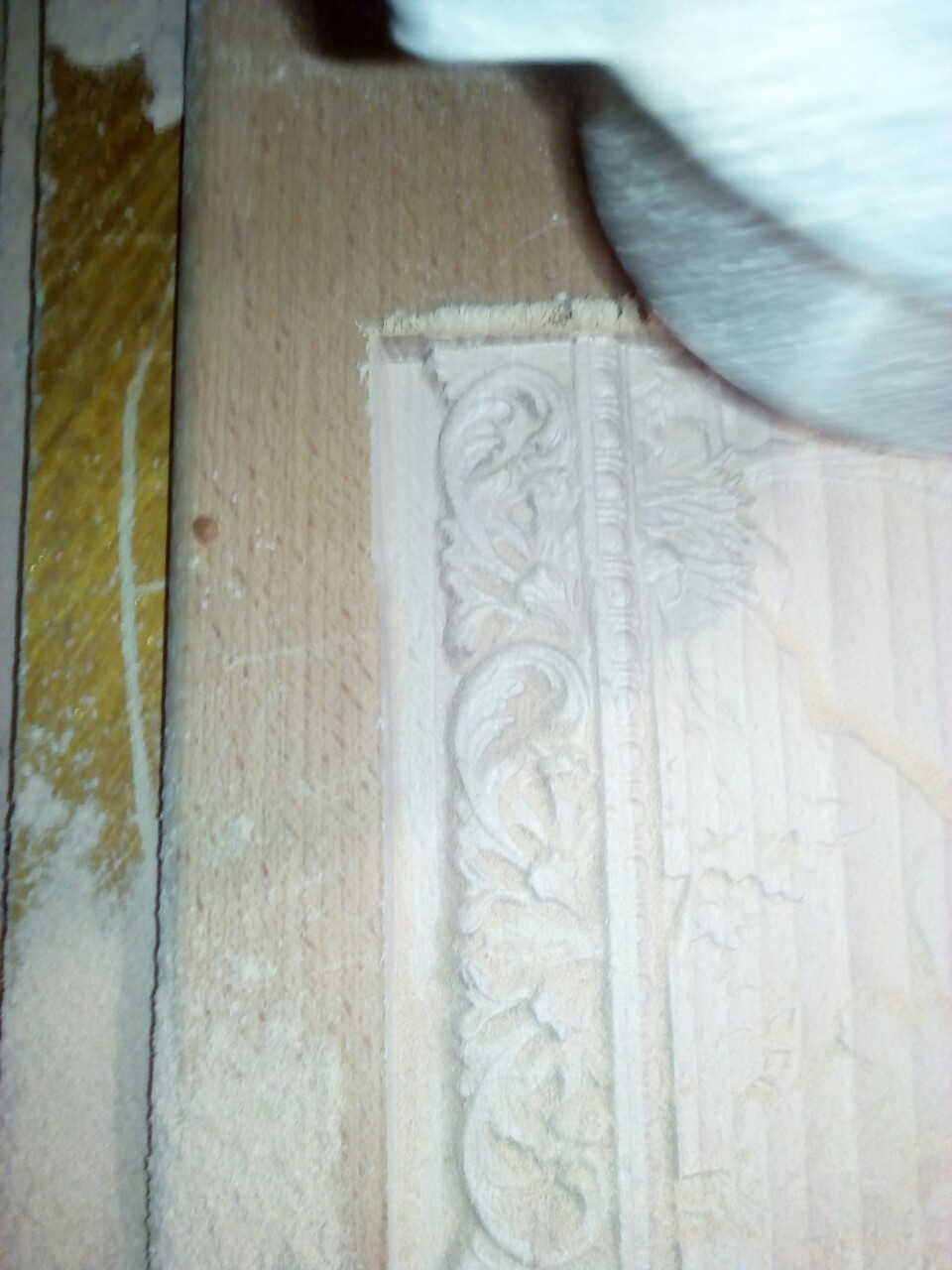

из доски вырезалось лобзиком, края обрабатывались вручную (17870 просмотров) <a class='original' href='./download/file.php?id=177113&mode=view' target=_blank>Загрузить оригинал (1.84 МБ)</a>

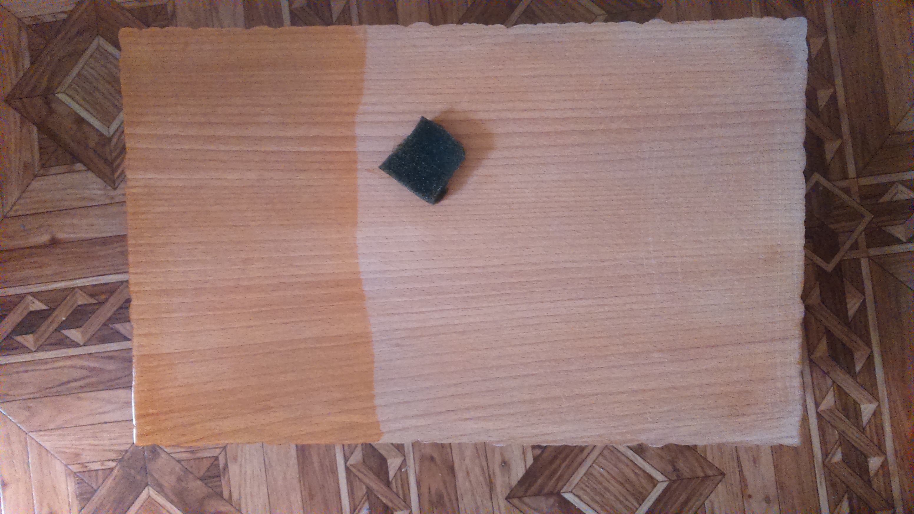

покрытие морилкой (17870 просмотров) <a class='original' href='./download/file.php?id=177112&mode=view' target=_blank>Загрузить оригинал (1.91 МБ)</a>
покрытие морилкой
покрытие горячей морилкой(льняное масло+карнаубский воск) (17870 просмотров) <a class='original' href='./download/file.php?id=177114&mode=view' target=_blank>Загрузить оригинал (2.17 МБ)</a>
Жаль, что так и не удалось наладить мелкосерийное производство, т.к. уезжаю из Украины(надеюсь навсегда). :cry:
Так что вероятно, это 3д картина так и останется в единственном экземпляре.
Сделана из цельного куска дерева(из неклеенной доски).

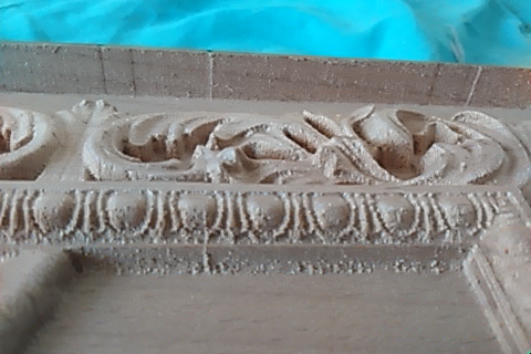

Результат реза. Вид дО: шлифовки, полировки, обработки маслом,... (17413 просмотров) <a class='original' href='./download/file.php?id=179387&mode=view' target=_blank>Загрузить оригинал (2.23 МБ)</a>
DSC_0011_12.JPG (17413 просмотров) <a class='original' href='./download/file.php?id=179386&mode=view' target=_blank>Загрузить оригинал (2.23 МБ)</a>
В результате на картине получились небольшие полосы. Шлифовкой убрались легко, но все же их не должно быть.
Кто знает, подскажите, что это.
IMG-0a29186b0b8018c401b78f0769804b77-V.jpg (17413 просмотров) <a class='original' href='./download/file.php?id=179377&mode=view' target=_blank>Загрузить оригинал (120.23 КБ)</a>
IMG-62cadc8774d169253f48fcbc82499846-V.jpg (17413 просмотров) <a class='original' href='./download/file.php?id=179382&mode=view' target=_blank>Загрузить оригинал (106.31 КБ)</a>
IMG-f4edc34605d879004d8c200129813e39-V.jpg (17413 просмотров) <a class='original' href='./download/file.php?id=179383&mode=view' target=_blank>Загрузить оригинал (80.4 КБ)</a>
Так же, в центре панно получился (предположительно)пропуск шага\ов.
Выразилось это в сдвиге всей картины на долю миллимета. К счастью пропуск случился в том месте картины где особо ничего нет.
Прошелся только по рамке, кустам, пустому фону, правому уху большого оленя, ветке дерева и снова по раме. Повезло.
А мог бы случиться на морде оленя, и тогда уже зашлифовать такое было бы очень тяжело, если вообще реально.
Если не вссматриваться - можно и не обратить внимание, но видно невооруженным глазом. Что неприятно...

Без замены ваты почистить несколько квадратных сантиметров.
Когда воска впиталось слишком много и вата не может впитать больше, то вата(достаточно быстро - около минуты) меняется но новую.
Так я почистил свое панно от излишек воска и ворса. Результат смотрите на фотках в предыдущем посте.
Сообщения: 2893
Re: Ваши хобби.
Может проще щеткой для одежды было растереть? Я ей или насадками в виде щетки удаляю ворс.
